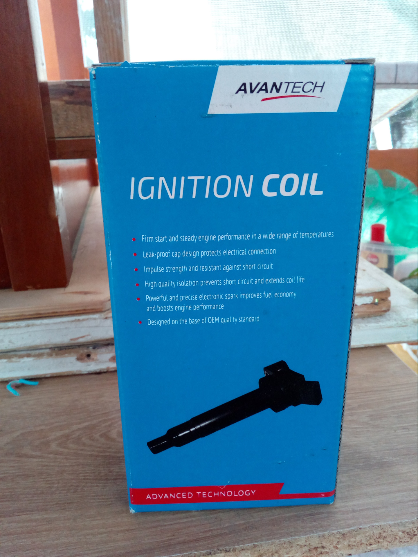

Катушки фирмы Avantech нового образца (тонкие). Вроде бы так называется фирма. 2000 рублей за штуку. Огромный плюс этих катушек а разборных наконечниках, которые можно заменить. У толстых катушек старого образца такой прелести нет. Завтра буду дома скину фотки коробки упаковочной и номера. Вроде бы Франция, но завод конечно в Китае! Покупаю 4 штуки, ставлю на двигатель и запуск. Завёлся легче чем со старыми и естественно работает ровно. Да, форсунку Я включить не забыл. А вот непонятный грохот в подкапотном раздался после 100 метров пути.

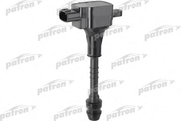

та что на фоне "PATRON" катушки полное авно…
А чем они хуже? Я ради эксперемента поставил. Говорят наооборот лучше.
стояли такие.может я такой придирчивый к этому.но мне показалось что они не стабильные, и их пробивает.да и сломались они быстренько.сейчас валяются кучкой в багажнике.

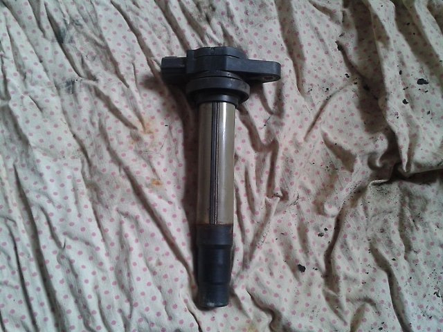

Я недавно с двигателя QR себе одну поставил за 500 р. Она немножко короче, но работает отлично. Номер на 315 кончается.
А чек двигатель не бьёт? Код вроде бы 3205
нет никаких ошибок.
