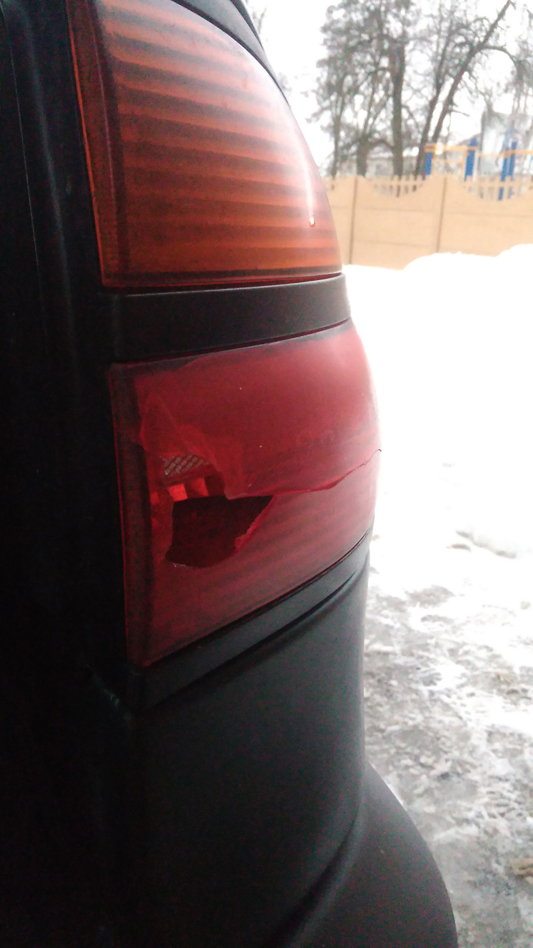

Когда залазил в багажник для снятия насоса, я правой нагой засандалил себе в фару и тупо разбил ее…)))
Печаль беда, заклеил ее скотчем и поехал на разборку, где за 25р купил себе фару. Можно было конечно поискать ее у людей, но мне было чет лень и я купил фару на первой же разборке. Правда когда я спросил цену на нее она стоила 40р!))) Я посмеялся, продавец позвонил директору и отдали мне ее за 25р, что для меня вполне адекватная цена.
С божьей помощью отмыл долбаный корректор и сразу поставил ее на место. Вот и вся замена насоса с приключениями.
