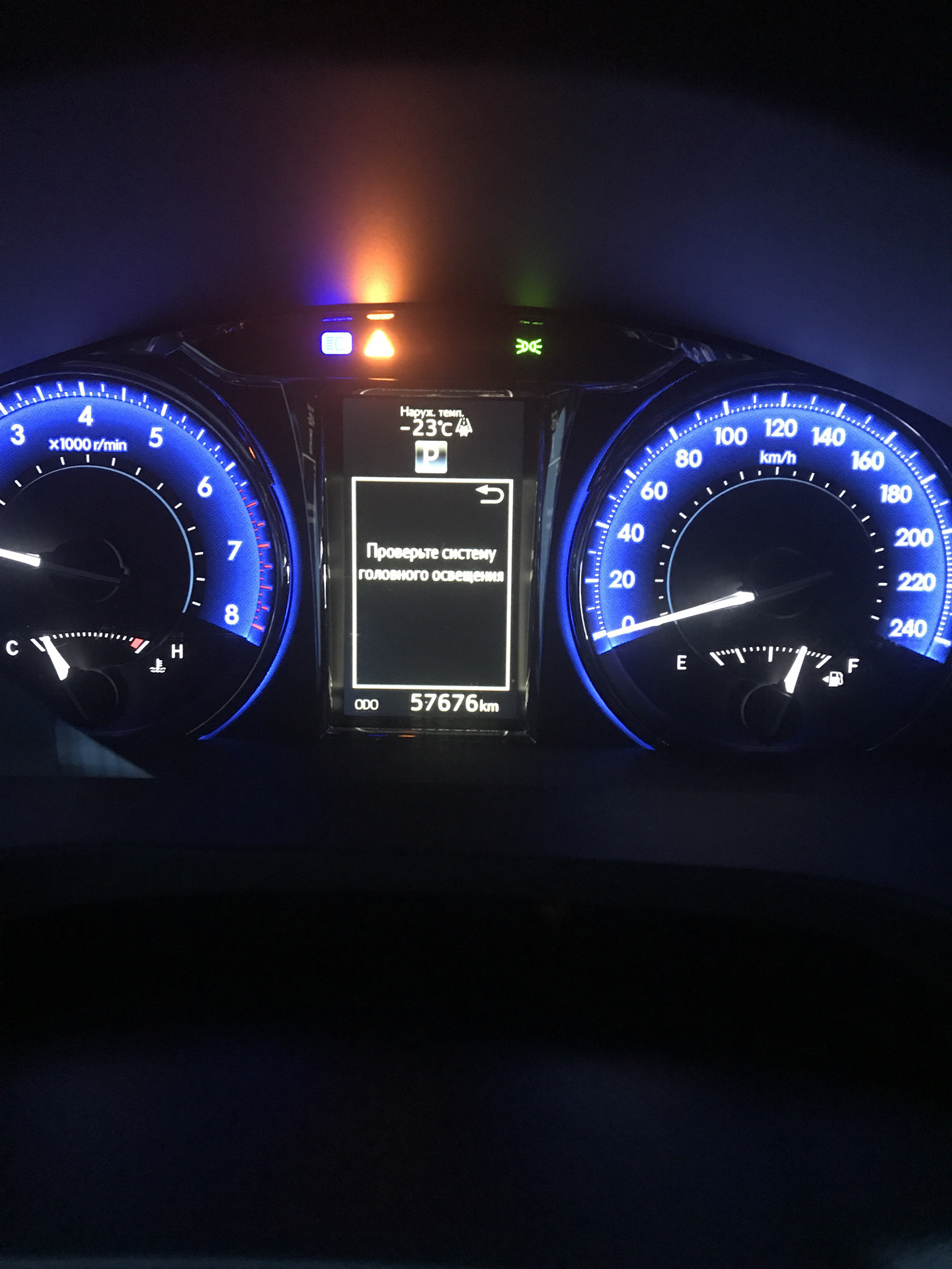

Было такое на морозе. НО! Если есть автозапуск то советую выключать фары. Из за этой ошибки, фары после прогрева ночью не выключились. А утром получил мертвый аккум. Такая вот кака… Теперь в сильный мороз ставлю на прогрев по температуре -15 или -18 и принудительно перевожу селектор фар с AUTO на офф. Скоро мороз… Нужно не забыть.
у меня в сильный морозы бывает не разжигается лампа ксенона. причём зависимостей никаких не выявил. то левая то правая. А так как системы следящей за перегоревшими лампами нет, то наверно это такой выход из ситуации… типо при каком-то минусе, выводит сообщение… проверить головной свет. Моя теория похожа на фантастику, но более логичного для себя я не придумал.

Звонил диллеру. Сказали, что замерзает какой то датчик, если при прогреве пропадает-случай не гарантийный.
И у меня такое было, забил
У меня так на морозе было 😅
Все верно. низкая температура на улице, Прогрел коня и все ГУД!
тоже самое, после -15 вылазит, через 10 мин пропадает-забил.
В 16 году на предыдущей машине решил проблему по горантии!
Тоже когда -20 при запуске появляется, но не обращал внимания, останавливаю двигатель и заново запускаю, полет нормальный
Не обращай внимание, просто холодно маФынке)))

Всем спасибо) но я, постараюсь с ошибкой продиагностировать и, в случае, если получится, обязательно отпишусь!

Такое же было, так что не переживай. Ошибка появляется именно в сильный мороз, ещё у меня один раз руль заклинило в мороз…
Это у всех так, нет повода для переживания.
У меня такое было по утрам в -30 и ниже. Потом машина прогреется и ошибка пропадает.
И у меня. Так что все норм
