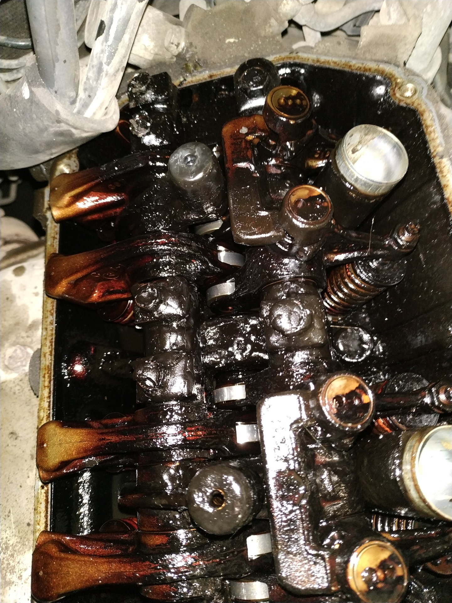

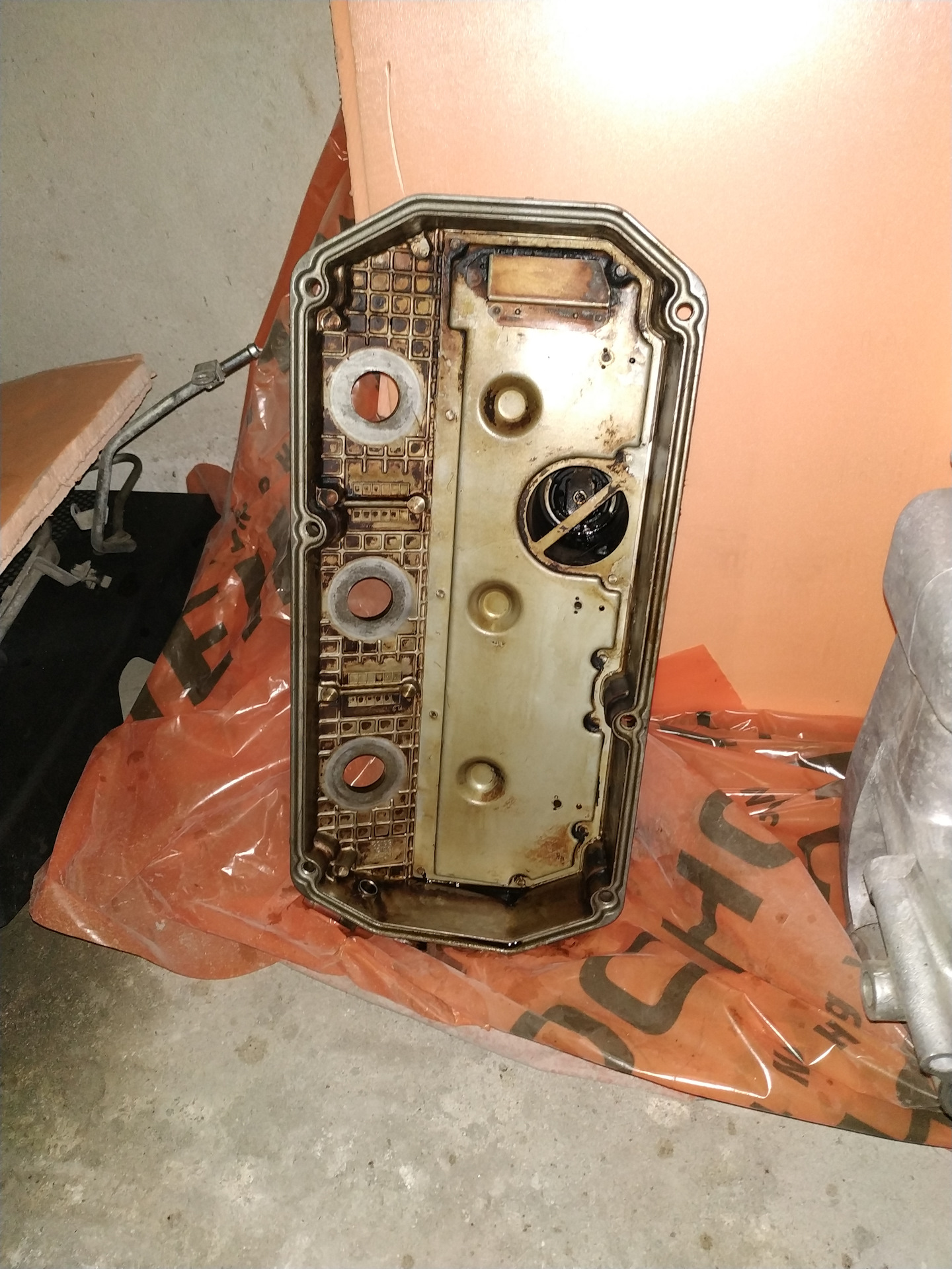

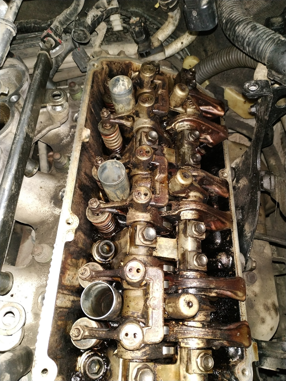

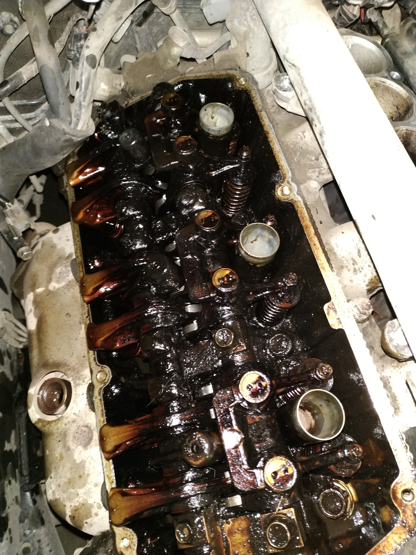

Вот наконец-то выбрал момент, для того чтобы забраться под крышки головок. Взгляд через заливную горловину на внутренности как то не приносил спокойствия. Да и свечи надо было заменить. Попутно заодно раз все снимаю решил отвезти и промыть форсунки. Сняв клапанные крышки я пришел в шок. Такого раньше я не видел.

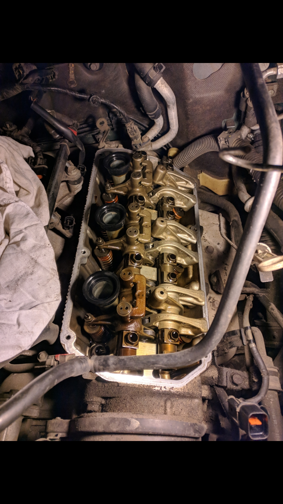

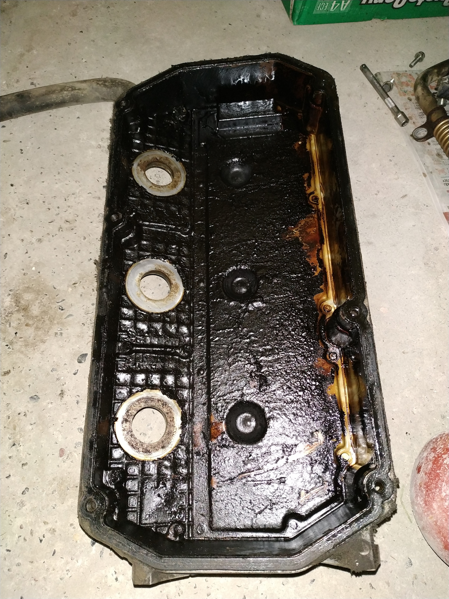

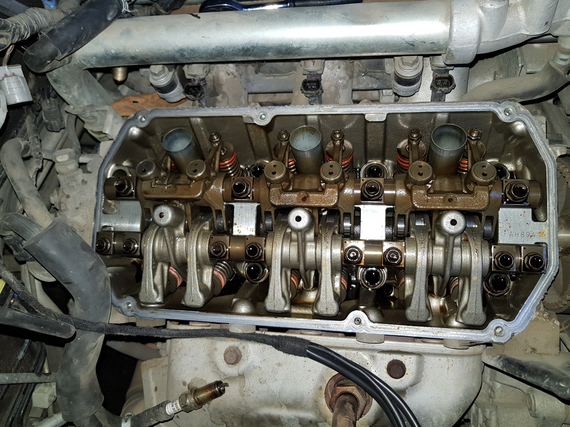

Не долго думая отмыл аккуратно обе головки и крышки сначало бензином, далее использовал также очиститель.

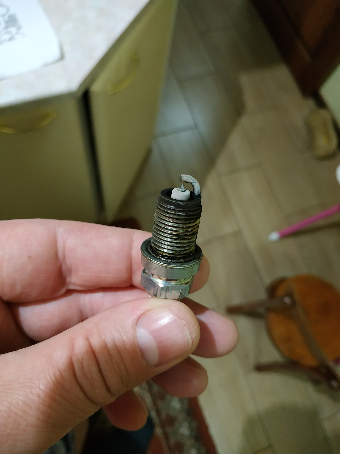

уплотнения свечных колодцев были практически каменными. Благо заранее всё было закуплено. Поэтому под замену попали также и прокладки крышек клапанных. Я думаю, что предыдущий владелец не утруждал себя заменами масла, а также лил в мотор все что было под руками. Форсунки оказались довольно чистыми и проверку на стенде выдержали на ура. Но для профилактики все же погоняли их на стенде с промывочной жидкостью. Далее с новыми уплотнительными кольцами они заняли своё место на двигателе. Свечи NGK скорее всего за 130 тысяч никто не менял. Состояние их во всех цилиндрах одинаковое и в принципе достойное.
Свечи заказывал оригинальные. Пришли в этот раз Denso. Состояние впускного коллектора после ремонта около 20 тысяч км назад вполне удовлетворительное. Только заодно ещё промыл клапан ERG. После сборки движок запустился раза с шестого, выпустив приличное облако (после промывки форсунок это было ожидаемо. Был заранее предупрежден!). Прогрел двигатель и сразу слил масло и промывкой промыл, так как вся грязюка сверху прямиком ушла вниз. При следующей смене масло снова буду использовать промывку от liqui moly. После всех манипуляцию чувствую нутром как движку стало легче дышать.))))

Старые свечи не выбрасывайте, могут пригодится, состояние хорошее, только почистите

Дело в том, что движок работает как часы! И компрессия во все цилиндрах копейка в копейку.
Ну и что, это просто он еще не совсем умер. Может еще удасться его спасти, если будете лить хорошее масло с больщим щелочным числом и менять его как можно чаще. Эту адскую картину можно было сразу увидеть через маслозаливную горловину

Надо же краску с поддона убирать?
Промыть и с демексидом и снять поддон проверить краску, если отслоится то убрать
про технологию я читал, но у нас поддон не так просто снять, как я понял…
Для пробега в 132000 картина очень печальная. Что заливали прежде и как часто меняли, вот в чем вопрос…
Он успел устряпать так за год.))))
Думаю, что даже самым бюджетным маслом трудно так загадить, менял видимо редко, либо вообще забил на это дело
Скорее всего так и было. Пока гнали машину из Уфы она съели 2 литра масла. Поэтому я думаю, что он туда подливал масло и не факт что одной марки и вязкости.)))) Я два раза мыл с присадкой и выливалось просто коричневое гэ.))) А тут решил ускорить процесс промывки.))))

Я думаю недолго осталось этому движку. Я бы вскрыл и промыл всё остальное.
Движок в норме. Масло сейчас меняю через 7 тыс. С промывкой.)))
Там теперь внизу такой же силидол. Я думаю что промывка неотмоет эти сопли. Было у моего знакомого такое. На мини купере, ездил к официалам масло менять. В итоге они его неменяли вообще там и получилась такая жижа. В итоге промывка движка.

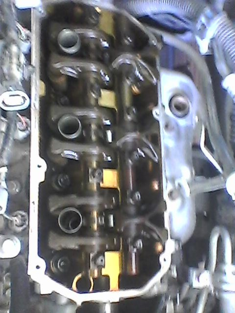

Тоже 3.8, 170.000 пробег, это фото после первого хозяина, сейчас намного чище
Да он и так на фото чист, куда ж еще больше чистым буть?!
Немного лак присутствует, хочется полного его отсутствия)
Перфекционист :-)

с промывками надо поосторожнее теперь сейчас вся эта параша начнёт отваливаться и забьет каналы масленные … это конец двигаелю. его хоть сейчас капиталь. либо меняй мало с фильтром каждую неделю блин…
