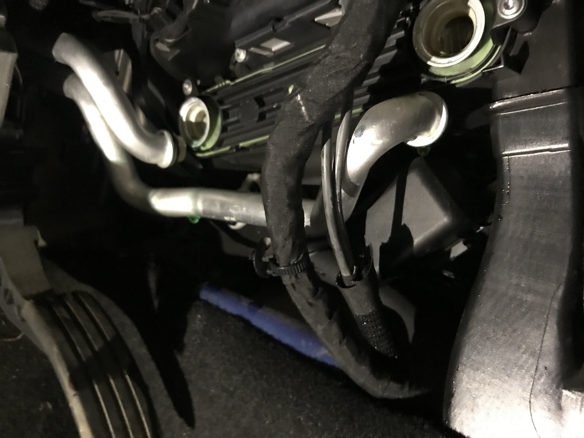

Ну вот и я столкнулся с такой проблемой как в сильные морозы перестала греть печка в салоне авто)

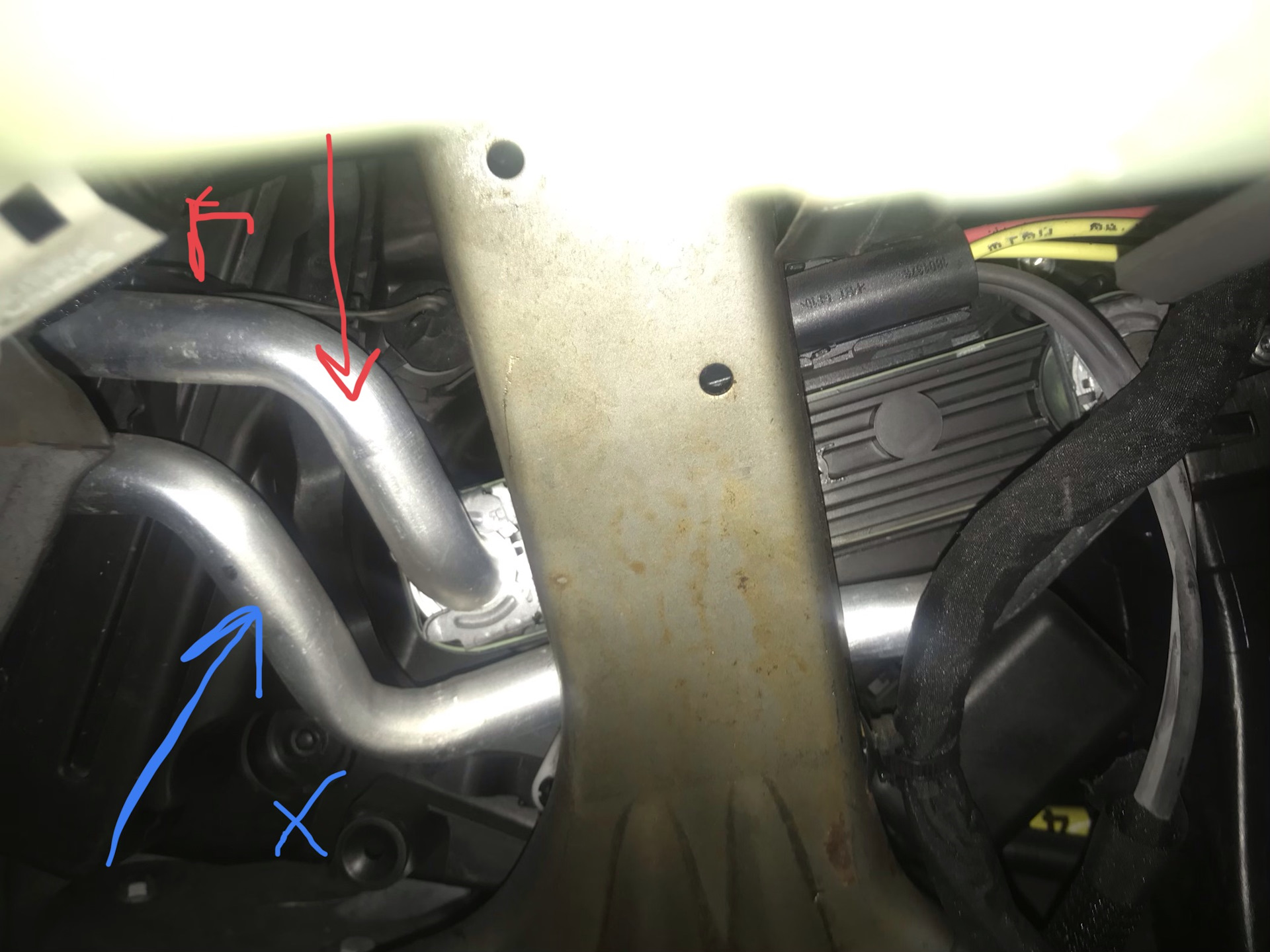

До этого не было так холодно, не придавал значения . ну тепло и тепло…А когда завернуло до -19 С, и т.к. у меня 2х зонный климат, со стороны пассажира вообще холодный воздух стал дуть, начал искать причины.
Толком на драйве никто не пишет, в основном лагуны 1 и 2 поколение, но случайно наткнувшись на одну запись в бж www.drive2.ru/l/457709099530872620/, благодаря которой и решил свою проблему! Автору спасибо что все описал и выложил фото! ramzzessdimon
Все делал как описывал автор, чистил Hi-GEAR для прочистки радиаторов и лимонной кислотой, грязи и ржи не было вообще, просто был забит радиатор печки, антифриз не проходил. Чистил примерно часа 2.
Сейчас все греет, работает!
