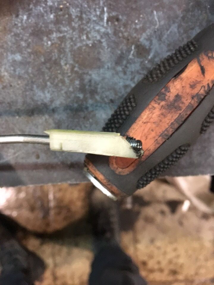

Так как дверь не открыть не снаружи не изнутри, снимаем карту двери прямо на закрытую дверь.Ищем тягу на ощупь и тянем.Открываем дверь и снимаем обшивку полностью.
Вот эта тяга сломалась когда мы пытались открыть дверь внутренней ручкой.Это довольно частая поломка у семейства 2110-11-12-123.Стоят копейки эти тяги.Правда чтобы поменять, нужно снять обшивку.

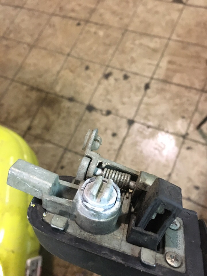

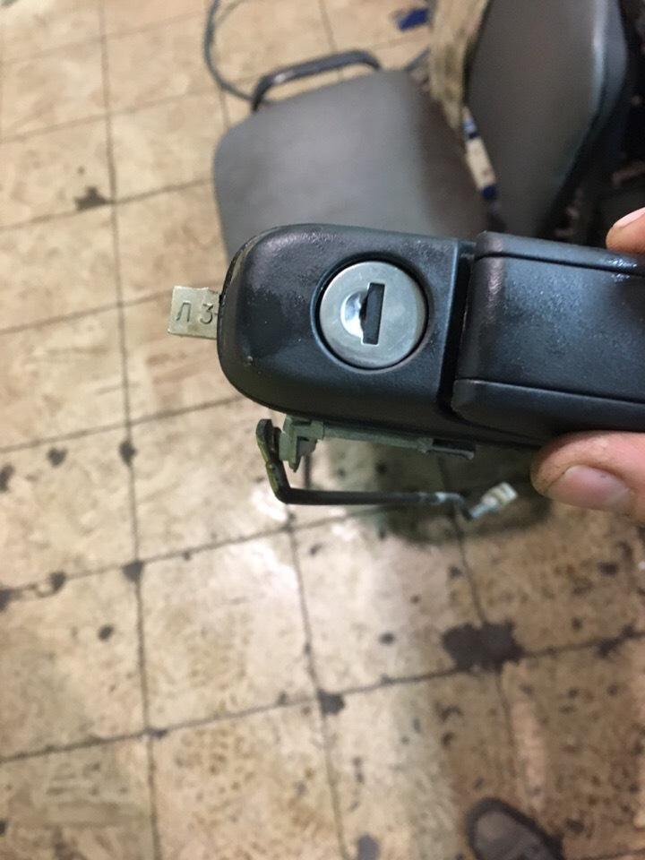

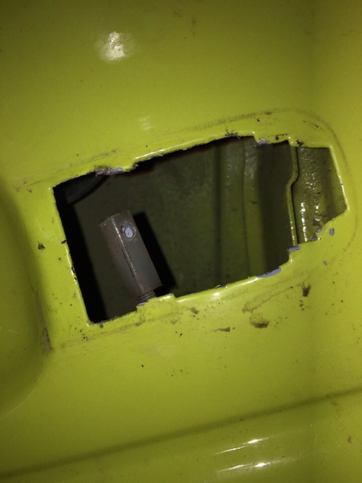

Далее начал искать что же у нас отвалилось от наружной ручки открывания двери.Смотрю тяга которая идет к личинке в ручке висит как сосиска.Первая мысль что сломалась личинка. Попробовал так посмотреть, не видно.Снимаем всю ручку.Думаю все знают как снимается.Хотя на 2110-11-12 немного не так.У нас сбоку болтик на 8 и внутри ручки гайка на 8.Откручиваем и достаём ручку.У меня всегда с этим были проблемы, кое как достал оттуда.
После того как достал ручку, смотрю, вроде и вправду сломалась только личинка, куплю новую личинку, заодно замки поменяю с ключиком.Но оказалось что это корпус самой ручки, куда именно вставляется личинка замка.Так что еще и новая ручка.
Дабы больше себе мозги не мучить, было решено поменять всё.От слова вообще всё нахернафиг. Покупаем ручку, покупаем внутренний замок и покупаем личинки.Замки наружные и так новые.Но мы их смажем.

Меняем эту тягу и прикручиваем ручку которая внутри машины.Пол дела сделано, жаль что эта половина была самой легкой.Лично мне сложно вставить ручку которая снаружи.Не лезет и все.А вот кстати и она, тоже новая, правда качество не очень, гораздо хуже оригинала.Но что поделать, она была последняя.Как вставлял личинку не фотографировал, но там не чего сложного.Она залетела на ура.
Вставляем ее на место с 3-х этажным матом и помощью чей-то там мамы. Спасибо ей кстати.
