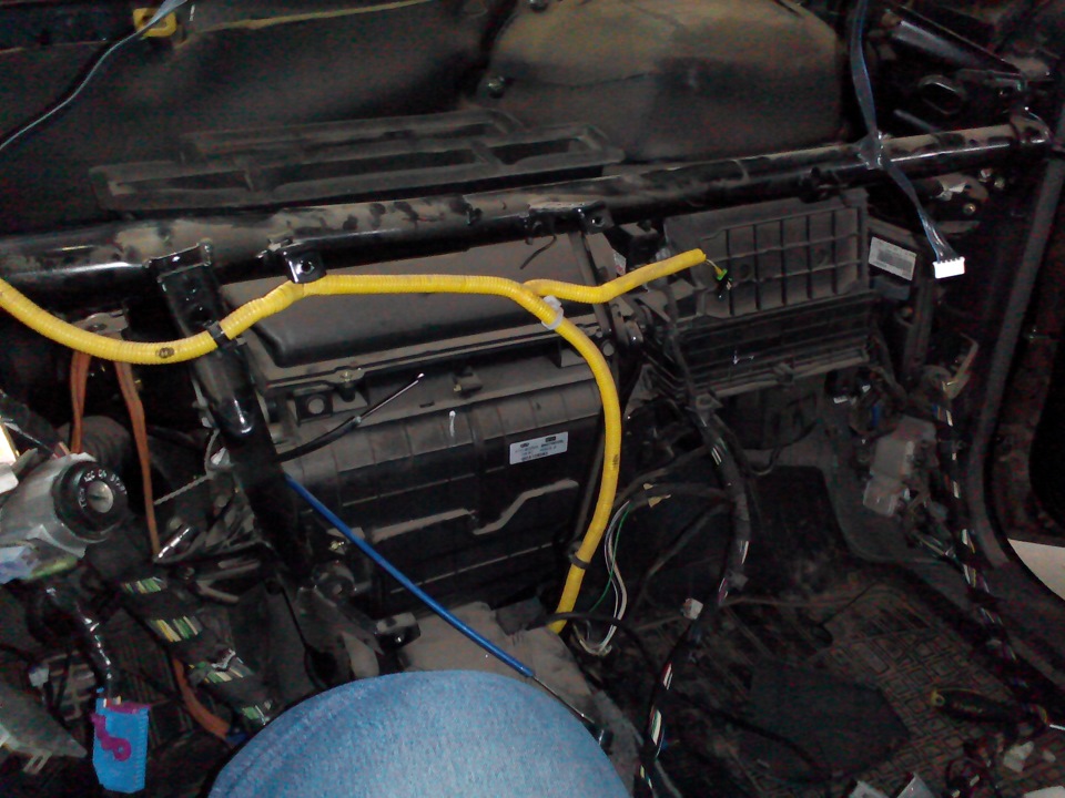

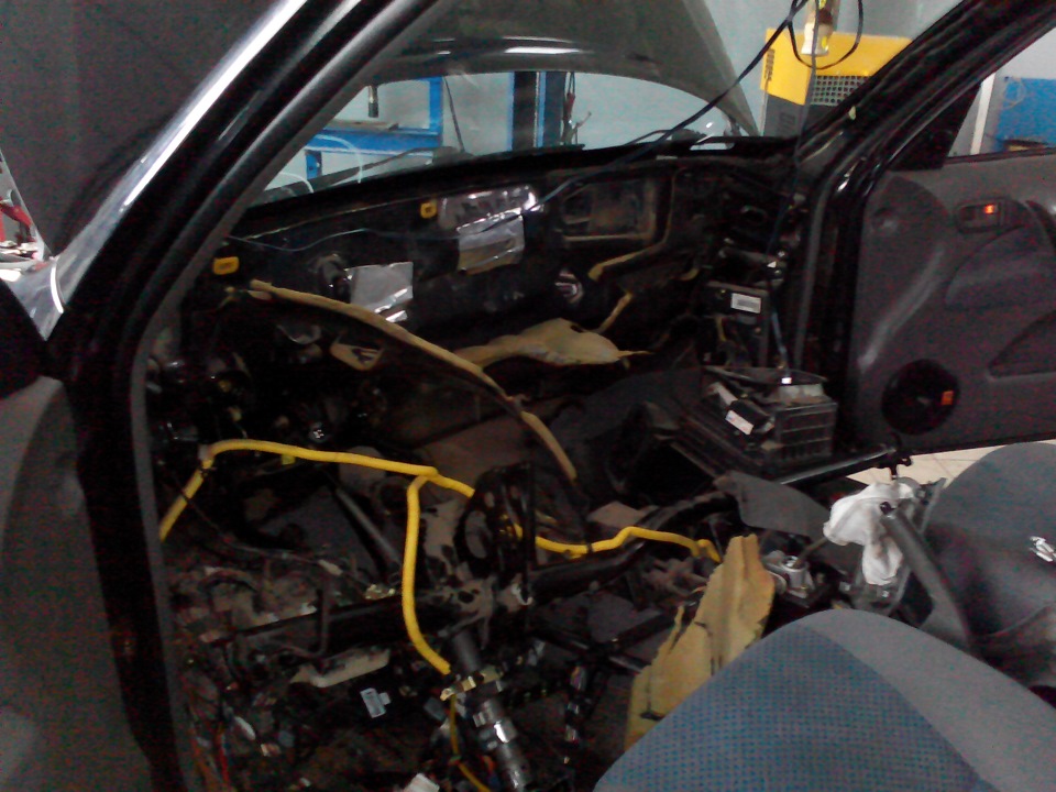

Сегодня продолжил разбор. Наконец получилось снять воздуховоды и тем самым освободить жгут проводов. После снятия панели, пред моим взором встал каркас. Его тоже пришлось снять, дабы добраться до корпуса печки.

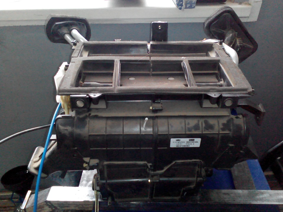

Забегая вперед скажу, что по всей видимости радиатор уже менялся. И менялся он криворукими **билами!

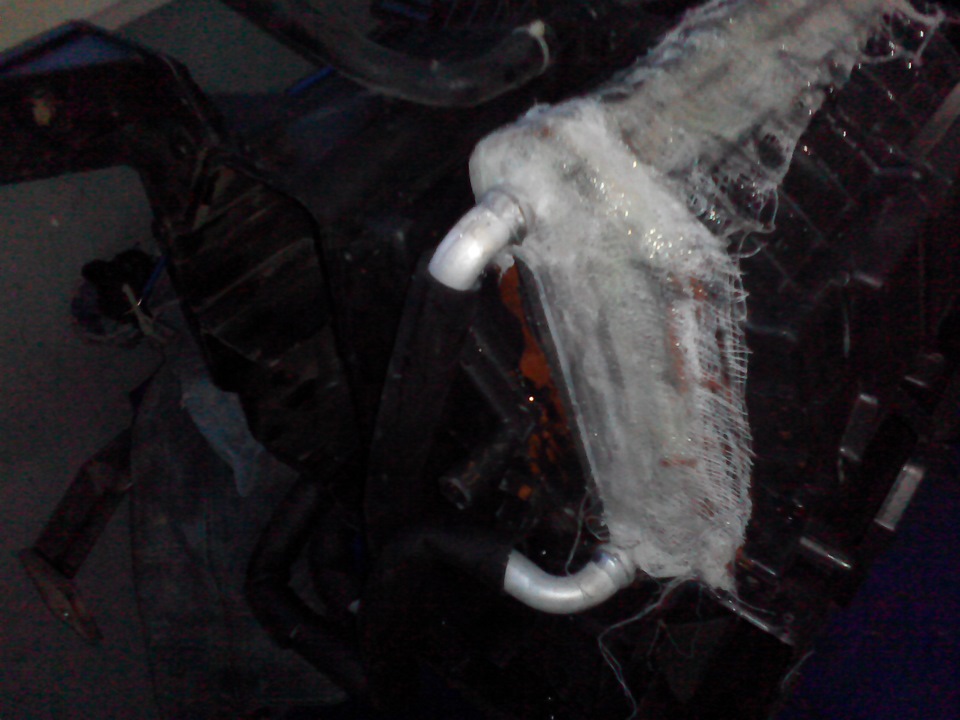

Мало того, что они не затянули несколько болтов (если точнее 6 — открутились руками без использования ключей), они еще впихнули ГАЗовский радиатор отопителя. А так как он не подходит (его фото выложу завтра), они распилили корпус печки и снаружи обмазали его какой-то гадостью, на подобии супер клея!
Шланг в дренажное отверстие не засунули и конденсат летом тек в салон(((
Так что пришлось наращивать корпус марлей и клеем на основе эпоксидки. Да-да знаю что колхоз, но ждать месяц (с учетом новогодних праздников) корпус печки — это слишком. Машина то стоит без панели…
Так что жду застывания корпуса. Продолжение следует…

Срано?! Я менял не разбирая панель, чуть у печки снял щиточек, карлсона, перекусил трубочки и вытянул печурку. Почасал репу, отрезал трубочки у новой из расчета соединения шлангом с хомутами. В корячил на место, хомутики аккуратно протянул…и щастье зимой не заставило ждать.
Да, можно и так. Но нужно было наростить корпус печки.

Это да… Сначала думал сбоку получится поменять, но так как трубки окутывают корпус печки, пришлось полностью разбирать панель.
