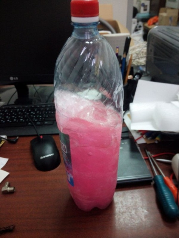

При замене термостата залил новый антифриз (зелёный) — 40, оставил машину без автозапуска, понадеялся на вебасто, но за ночь антифриз замёрз и машину заводил долго и нудно… Вебастик включался грел и отключался, пока не нагрел систему, потом запустил мотор.
Утром поменял на красный, поставил на прогрев по температуре, но машина за ночь опять замёрзла ещё хуже, грел долго запустил мотор но радиатор был замерзший и печка тоже, периодически запускал и глушил мотор, в итоге все отошло.
Теперь вопрос как выбрать и проверить температуру замерзания охлаждающей жидкости? Температура на улице — 45

Прибор есть такой, называется рефрактометр. По нему определяют температуру замерзания жидкостей.
И каждого автолюбителя он в бардачке лежит? 😁
В вашем случае он должен лежать там, если морозы за 40. Стоит около 700р в китайских магазинах.
racer63
Так то ещё в ареометрах вторая шкала бывает кроме кислоты. Но там такая цена деления, что хрен поймешь
И плотность антифриза гуляет 1.078-1.085. Че там намеряешь.
Ареометр не покажет температуру замерзания, он плотность показывает и в случае с незамерзающими жидкостями по плотности практически невозможно определить порог замерзания. Рефрактометр определяет степень преломления жидкости, что более точно оценивает "незамерзаемость".
