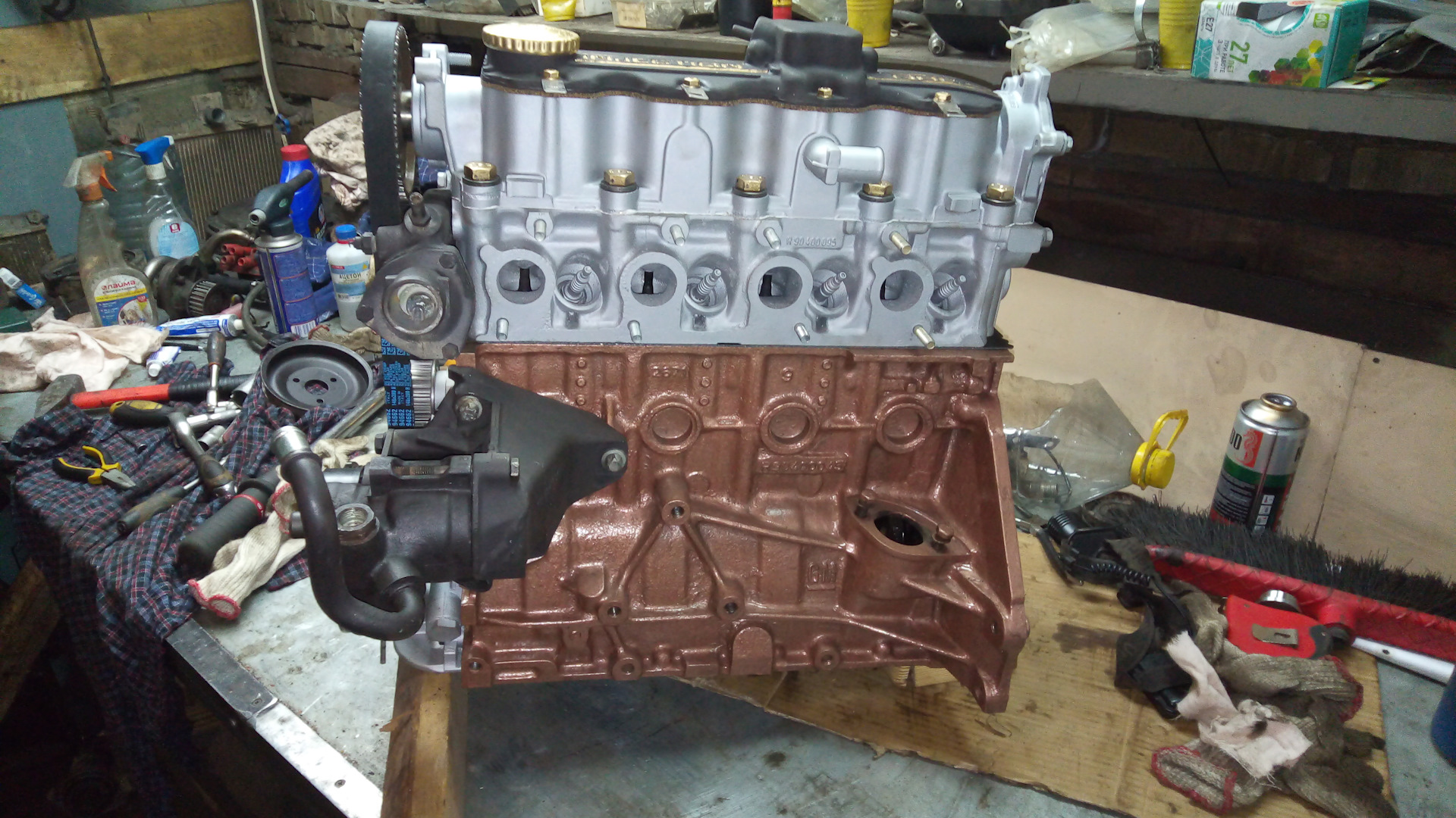

Свап c20ne от Опель Омега А. (ПРОЕКТ ЗАВЕРШЕН) 5 недель))))

- Двигатель 2.0 бензиновый, 101 л. с.

А коробас ФАМки стоит?
Двс от омеги. Кпп с нее же. Фам кпп это чудовище из корпуса айсина от гранд витары с потрохами от Ваза. Моноблок с РК. Уникальные карданы по 20 тр.
Но намного надежней и тише наших
К сожалению не ездил на фам1 ни разу. Ео разницу между ваз кпп и опель на себе ощутил сразу.
