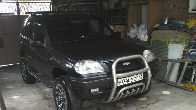

Свап Шевроле нива, 115л.с,
Клиренс 330мм
Прохождение брода 90 см
Угол подъёма 45°
Угол спуска 30°
Боковой угол наклона до 30°
Статистический боковой угол 40°
лифт 2 по 5, система подвески 5 линк сдвоенна, ЗДТ, проставки,

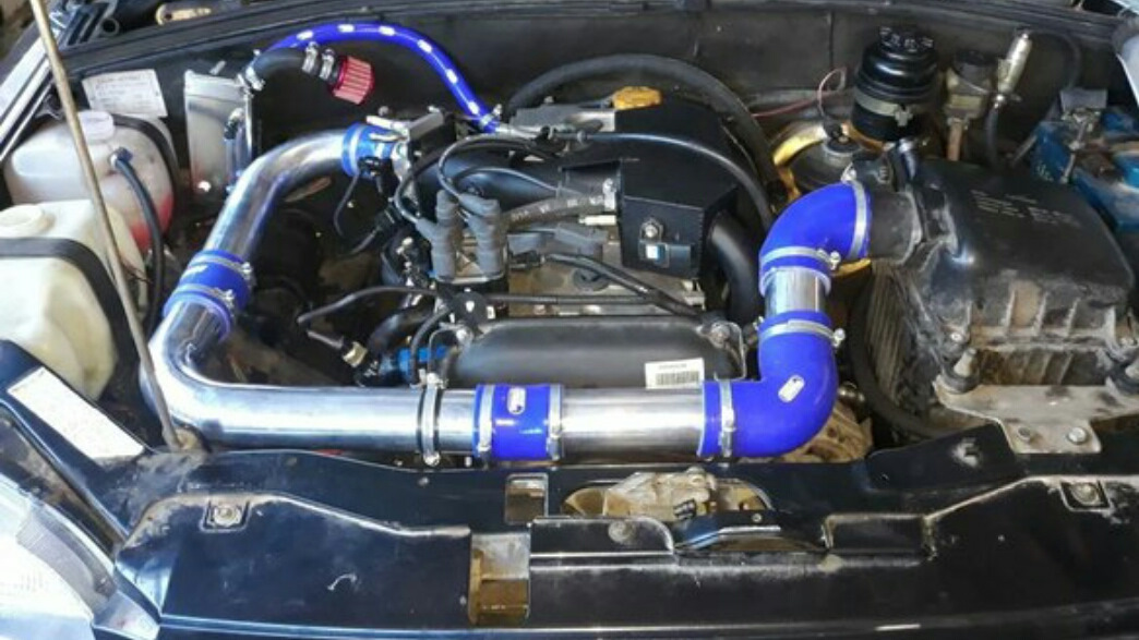

двигатель 21179 16-арь, 1,8.
Обвес Нержа, прямоток 80-76-63 выход, бачок крайслер, нулевик, псевдоблок, и ЕSP, редуктора с простоблоком 2103, колеса 235:65:17, ЭСКУД бош 7.9.7+
Оптика Филипс 80 ват ближний
100 ват дальний, 2 пары противотуманок 60 ват и 55 ват
Полный светотюнинг, доп обогрева, доп помпы,

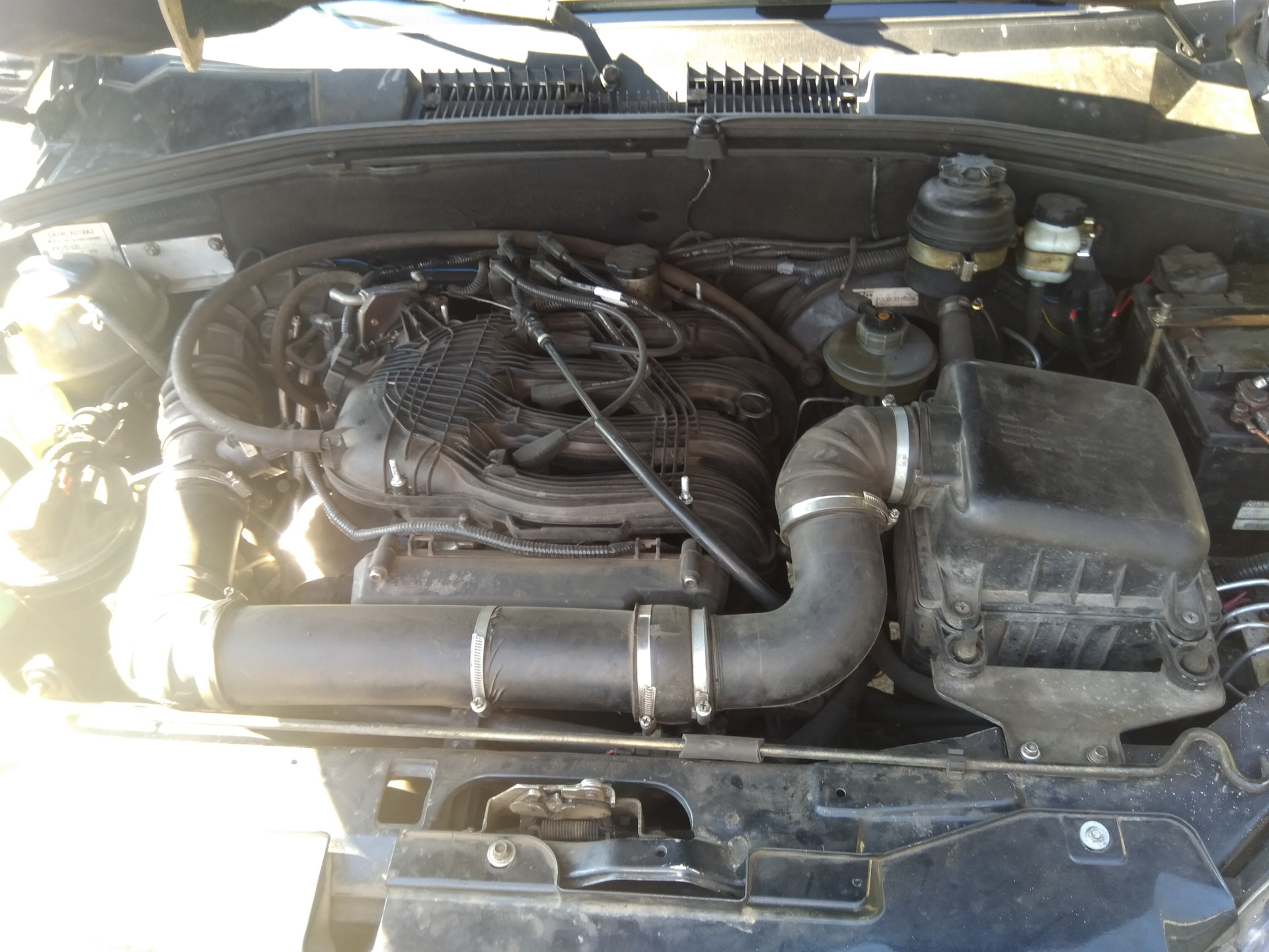

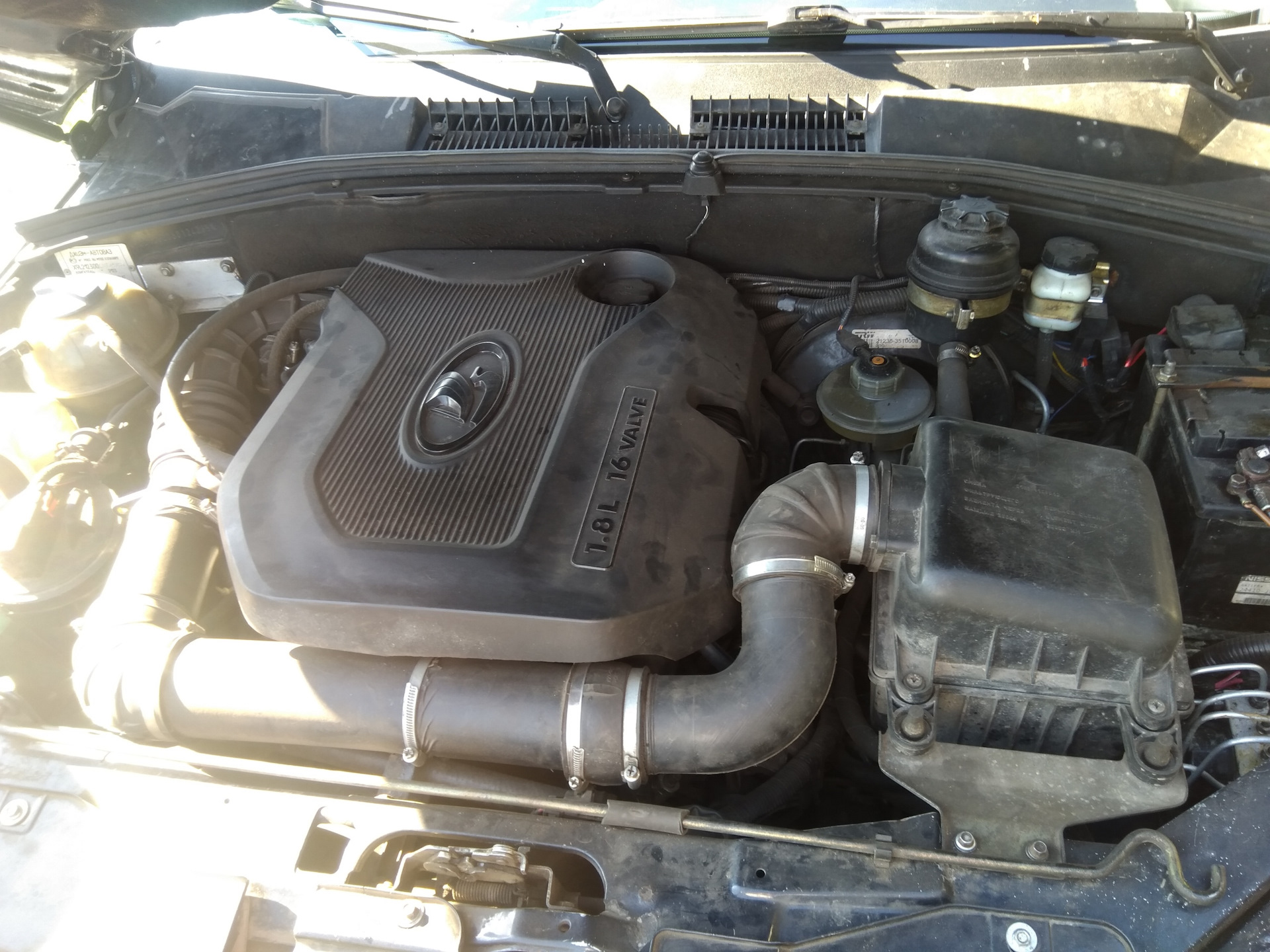

Просмотпел весь журнал, но про то, как установили 21179 не нашёл.
В смысле как установили?
Он подходит вместо родного один в один, кроме того что надо оторвать на 5 см балку моста и электронику либо родную либо как я корвет, что б проводку не менять из за фазовращателя, и на маховик втулку с подшипником установить все
Я поэтому именно этот двигатель и брал что блок рассчитан как для поперечной так и продольной установки, он вообще рассчитывался для Шеви 2, об этом много инфы
Обсудим и порешаем. 89683948739, любой мессенджер.
Благодарю

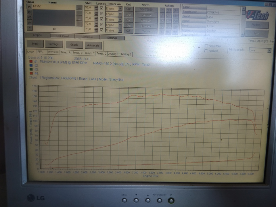

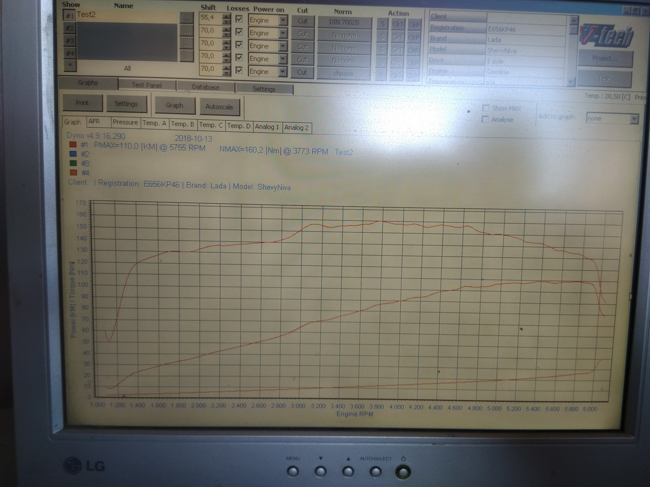

Почему не ходит, мне всё нравиться. Едет достойно, детали все стандартные, в люом продуктовом можно купить.Я бюджетно делал и всё сам, на стенде показала 110 л.с.и 160 н/м.
Главное нравится!

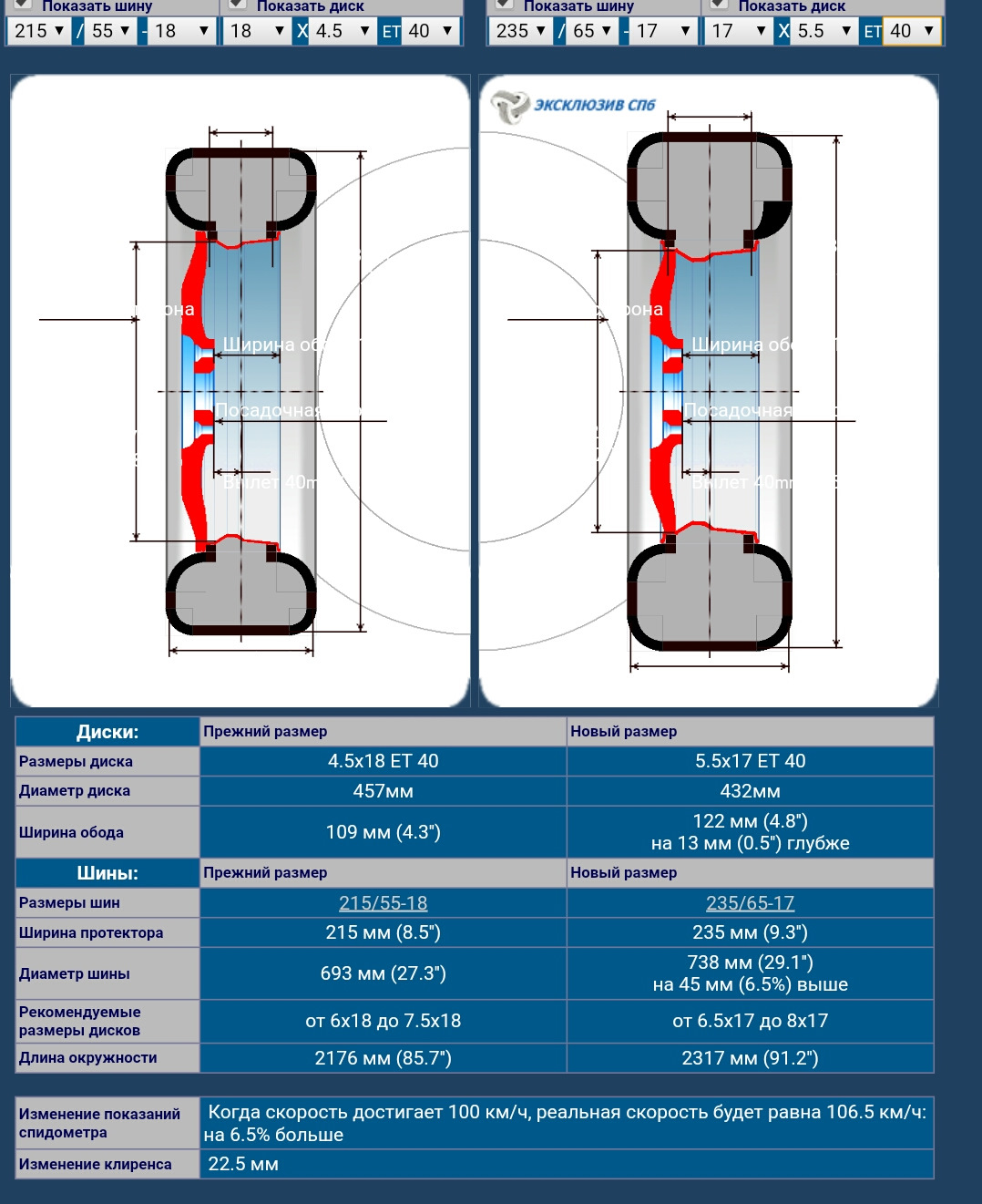

У меня не бюджетно но результат есть при обгонах, даже не задумываюсь на 29 колесах тапку в пол и гуляю, 200 идёт и не жужжит только свист от рейлингов
200 не ездил, но до 160 динамика меня устраивает, да больше и не надо и не где.А колеса у меня тоже не маленькие 215/55/18
27 и 29 разница существенна и для двигателя тоже
Kalian89
Ничего себе разница 18-е и 29-е

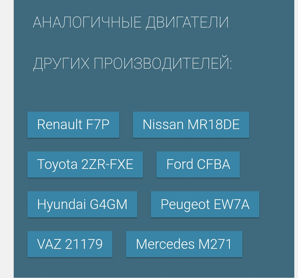

Про мотор бы инфы побольше

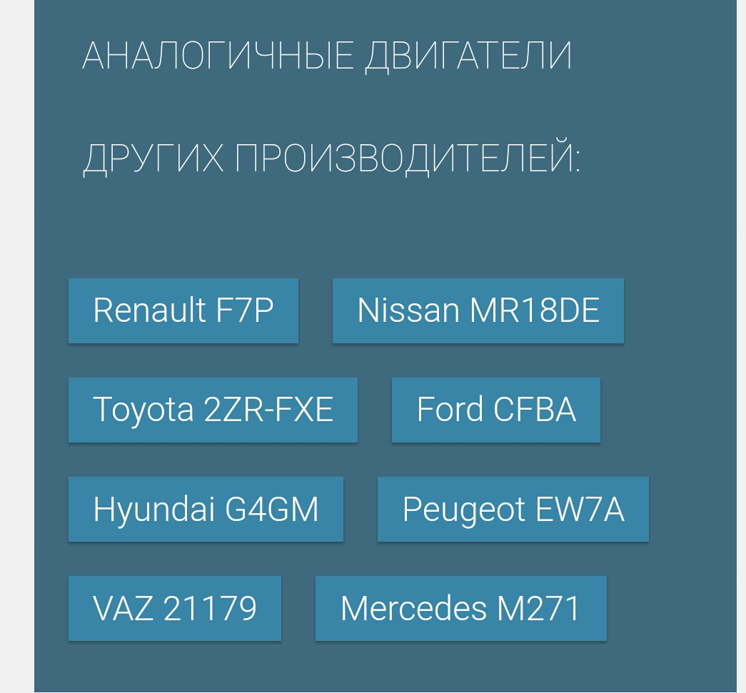

Это аналог двигателя стоявшего на ФАМ 1
Ток с фазовращением
Kalian89
Вот с чего наш содран
Да это я знаю. Вопрос больше про установку и откуда 150 л.с. в нем взялось?Просто знаком с двигателем 179.
С завода идёт два варианта 122 и 125 л, с
Он не управляется бошем, стоит свой комп на Весте и икс рее, я поставил Корвет фирмы абит, со специальной онлайн прошивкой, которая дала определенный прирост мощности, проще чип тюнинг, перед установкой поработали с впускными и выпускными каналами на ГБЦ, после была доработанна система впуска и выхлопа и перенастроенна под новое ещё раз, вот от сюда и взялись эти 25 л.с
Если бы внимательно посмотрел мой блог или страницу здесь то вопросы отпали б сами собой
А замер был или так на глазок?
Да был в Таганроге до установки 100 кв ч
После были переделки выхлопа и впуска перенастройки после этого были дважды менялся впуск, заслонки дорабатывались и впрыск, вместо круглого был установлен квадратная рейка, если знаешь о чем я, после доработок не мерили но мощности на низах добавилось, отсечка на 8000, на второй спокойно до 100 разгон, прошел 55 тысяч на нем всё устраивает
Рейка у меня квадратная, знаю что с круглой были проблемы. Ресивер сток от этого же мотора, заслонка 52мм механическая, отстроена на январе 7,2 без фазовращателя и на дмрв
Что непонятно? Все расписано
Что непонятно?
