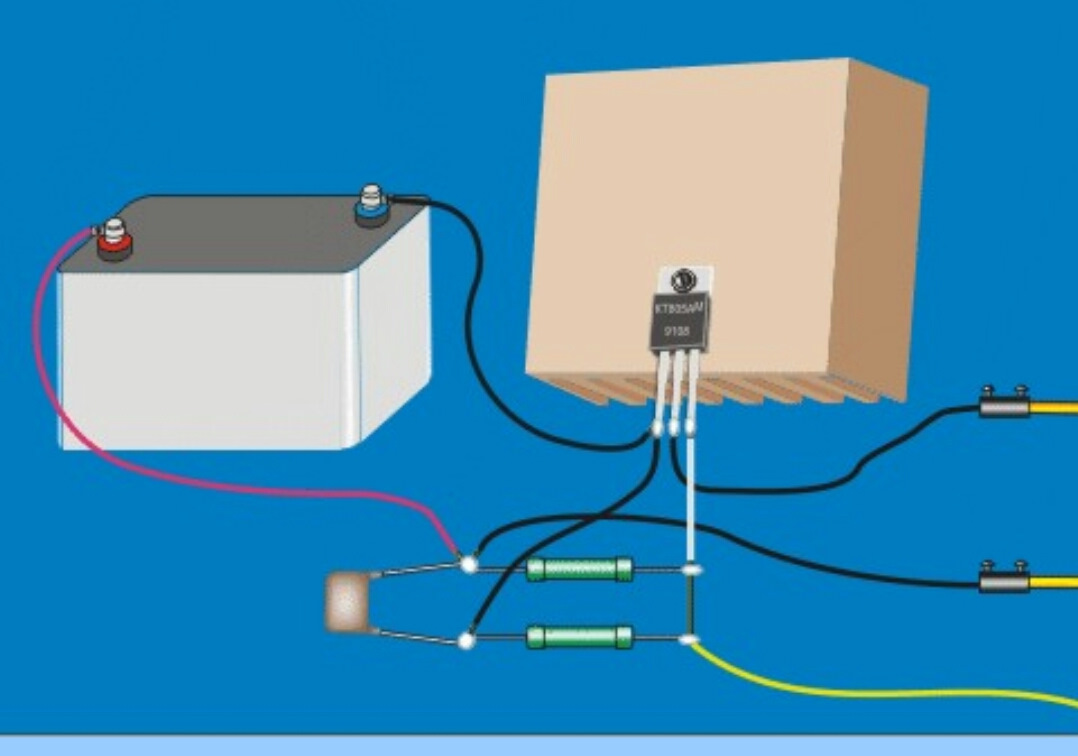

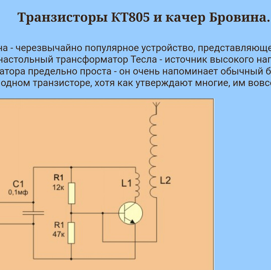

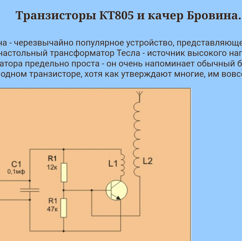

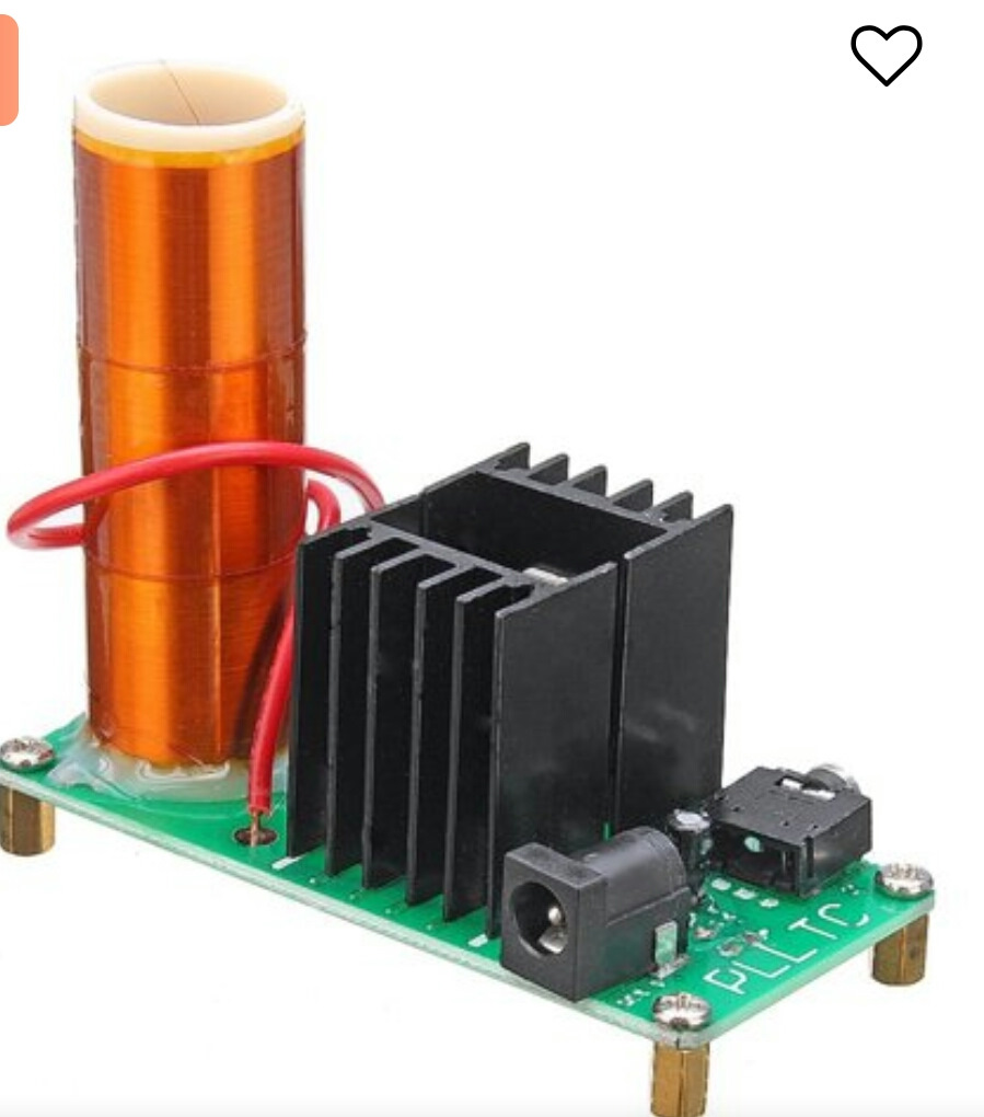

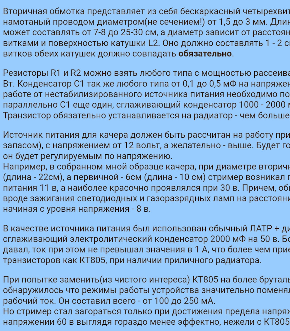

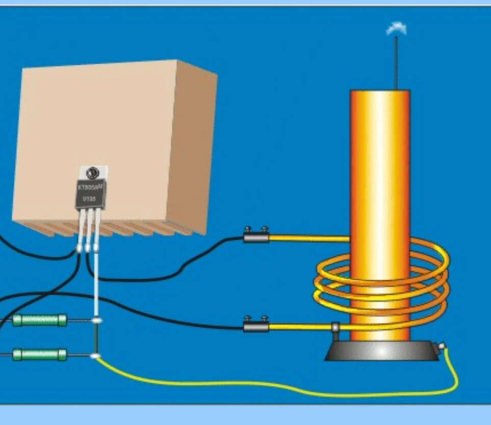

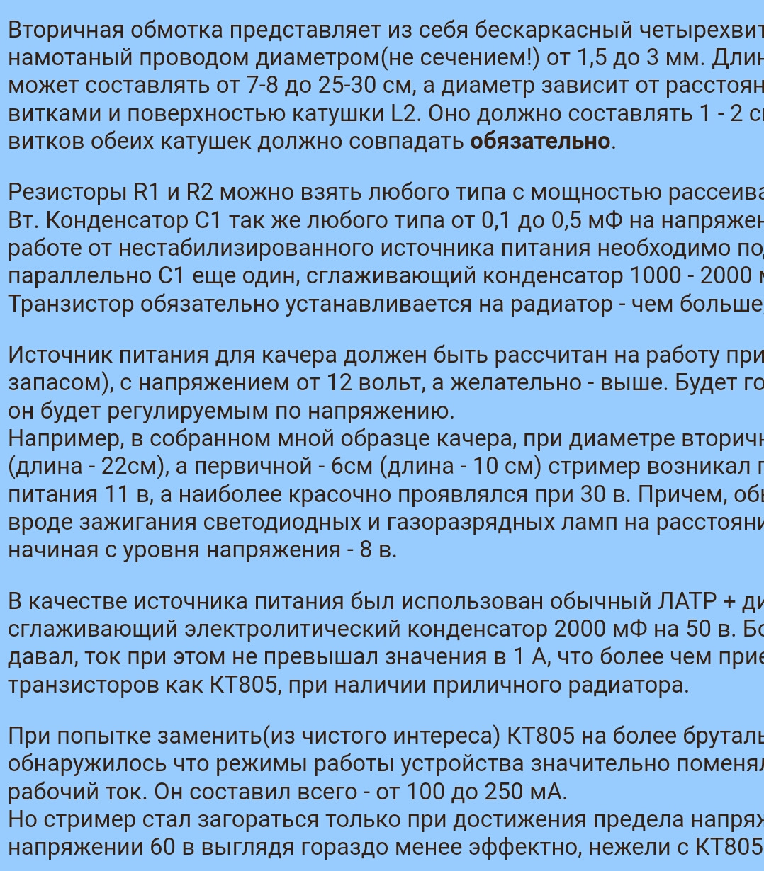

Качер Бровина,
или катушка Тесла,

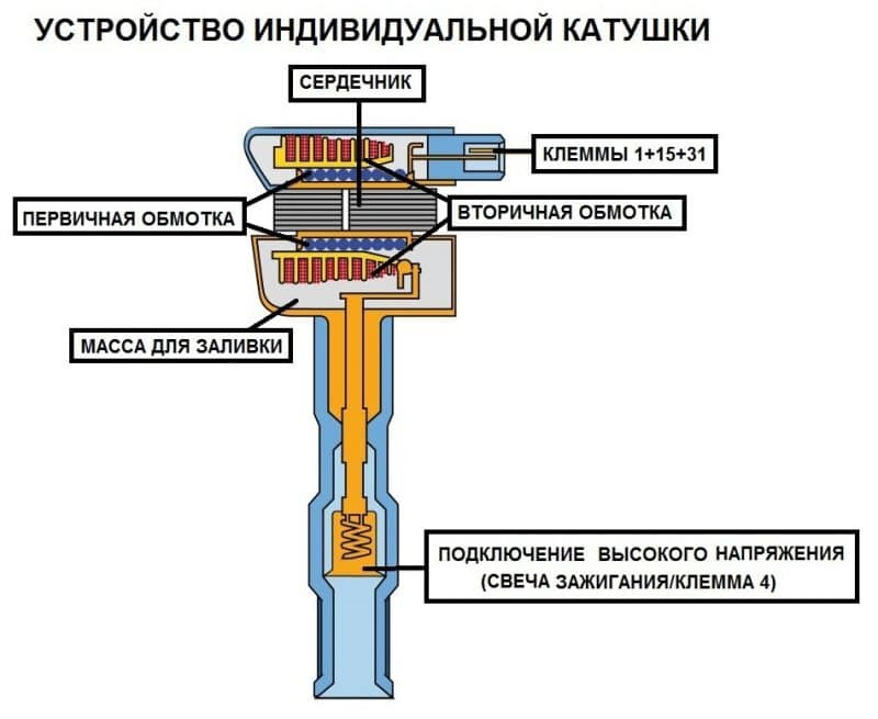

Кто нить пробовал тоже самое повторить с ИКЗ ?
Судя по катушке даже очень возможно .
Снять железку, одеть шланги силиконовые и намотать 4 витка провода 3 мм квадрат, запитать с минуса катушки на землю этот провод, где то на драйве читал про обычную катушку и то в комах, так и не понял чего там он добился
Если есть опыт, отпишитесь пж
