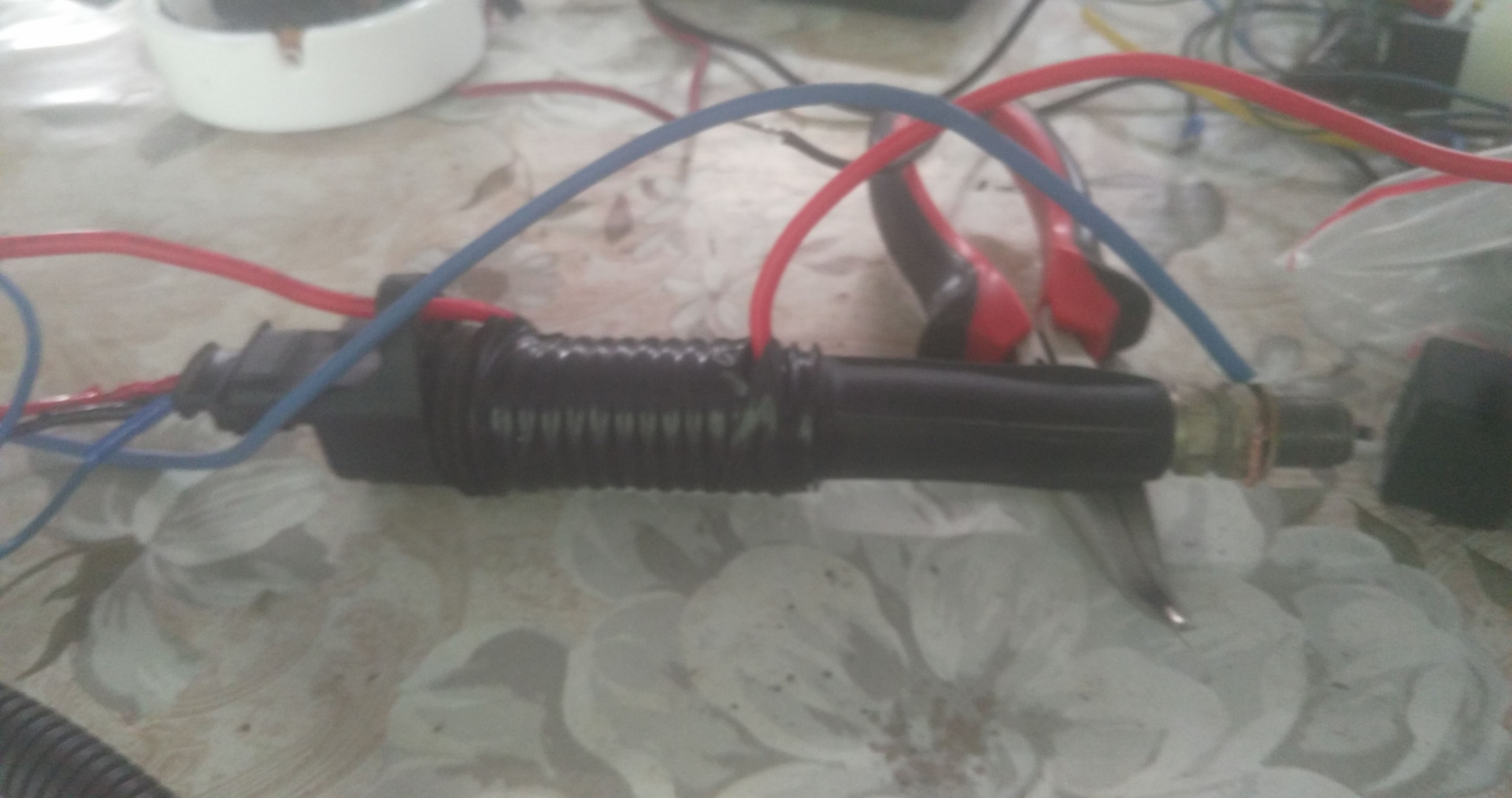

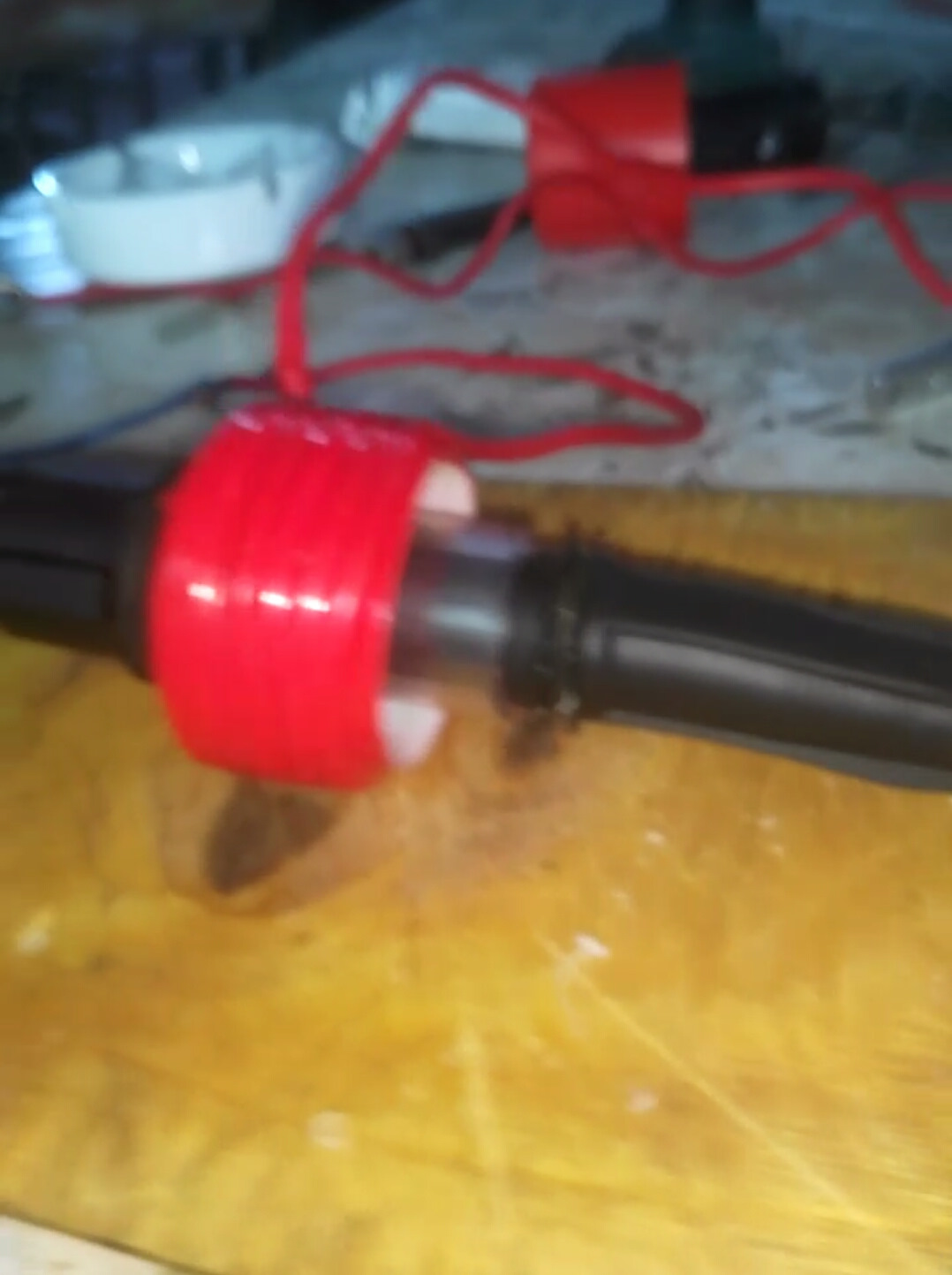

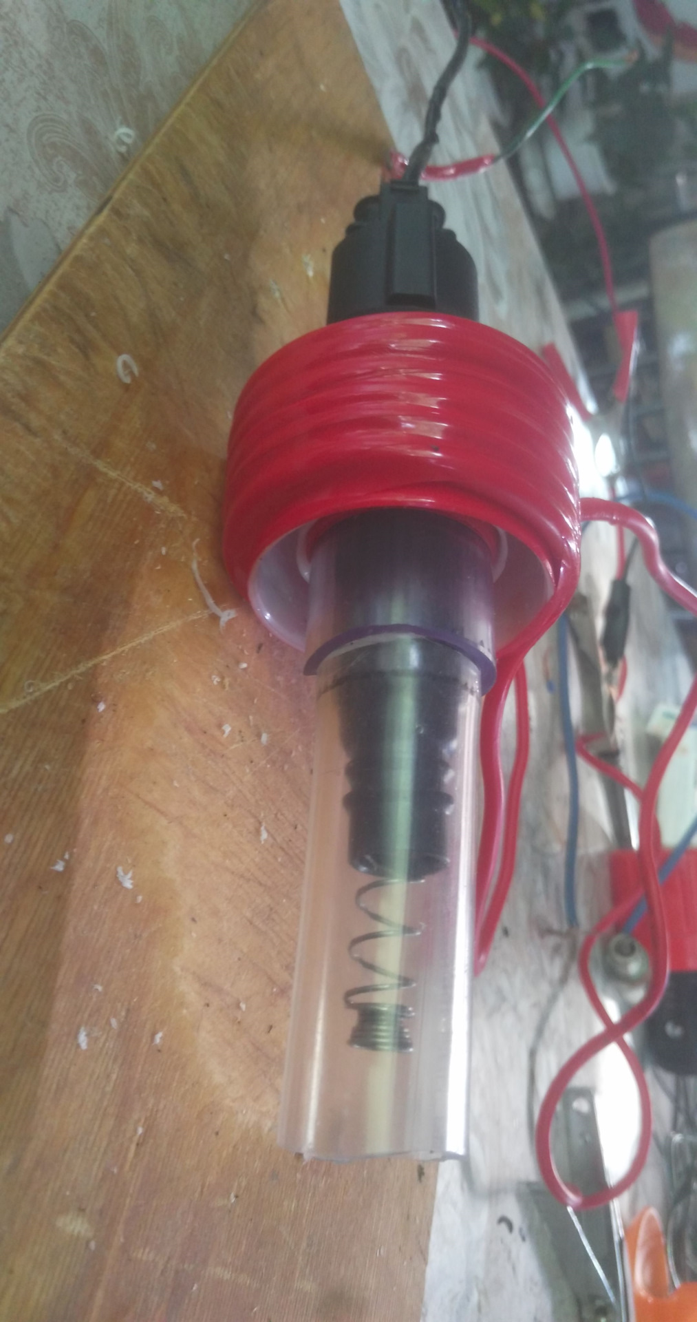

Пока пытаюсь понять, будет ли толк или нет, сегодня взял ИКЗ и намотал 10 витков 4 кв повода изолированного на нее, замер показал то 2,5 вольта, то с подключением другой обмотки( вторичка -28 вольт, но это для понимания, будет ли вообще что нибудь, проверил от ЗУ искра без второй обмотки оч слаба, с подмоткой реально фиолетовая, про компас не надо, он здесь не поможет определить в какую сторону намотанны, теоретики тоже, с хорошей подготовкой вря д ли знают
Кто разбирал катушки подскажите

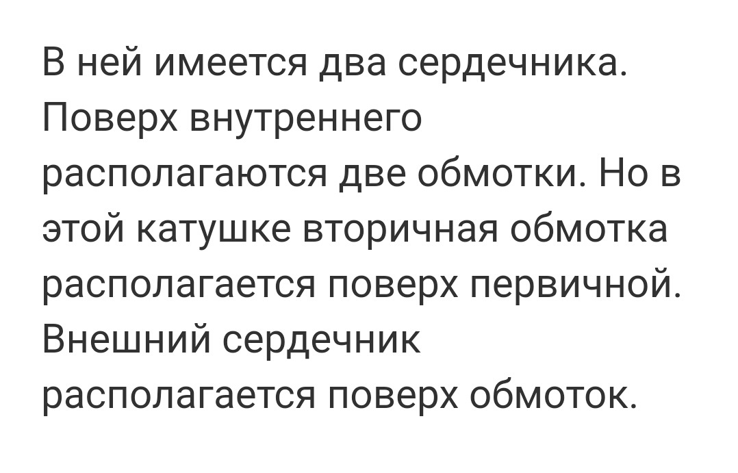

ИКЗ является импульсным трансформатором, работающим в обратноходовом режиме (FlyBack), что накладывает ряд особенностей
По мощности — малой.
2 сердечника? Смешно, хотя стиль соблюден — ахинея и еще раз ахинея — и своя и взятая из инета
Внешний "сердечник" — это не сердечник СОВСЕМ, а экранирующий кожух, еще и НЕ замкнутый, по понятным причинам. Намотали, небось, поверх него? :-) Ха-Ха!
у катушек СОАТЭ его вообще нет.

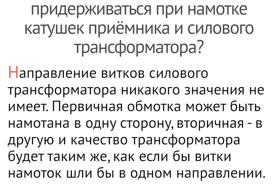

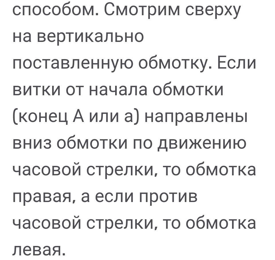

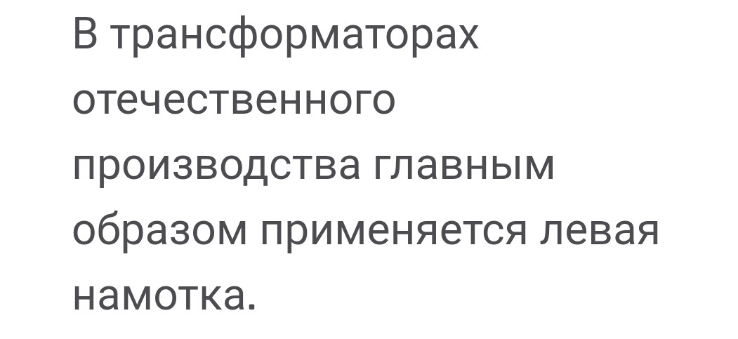

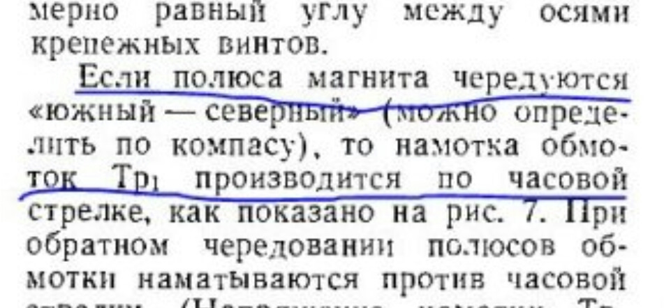

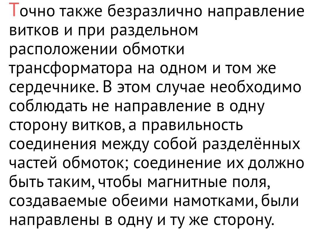

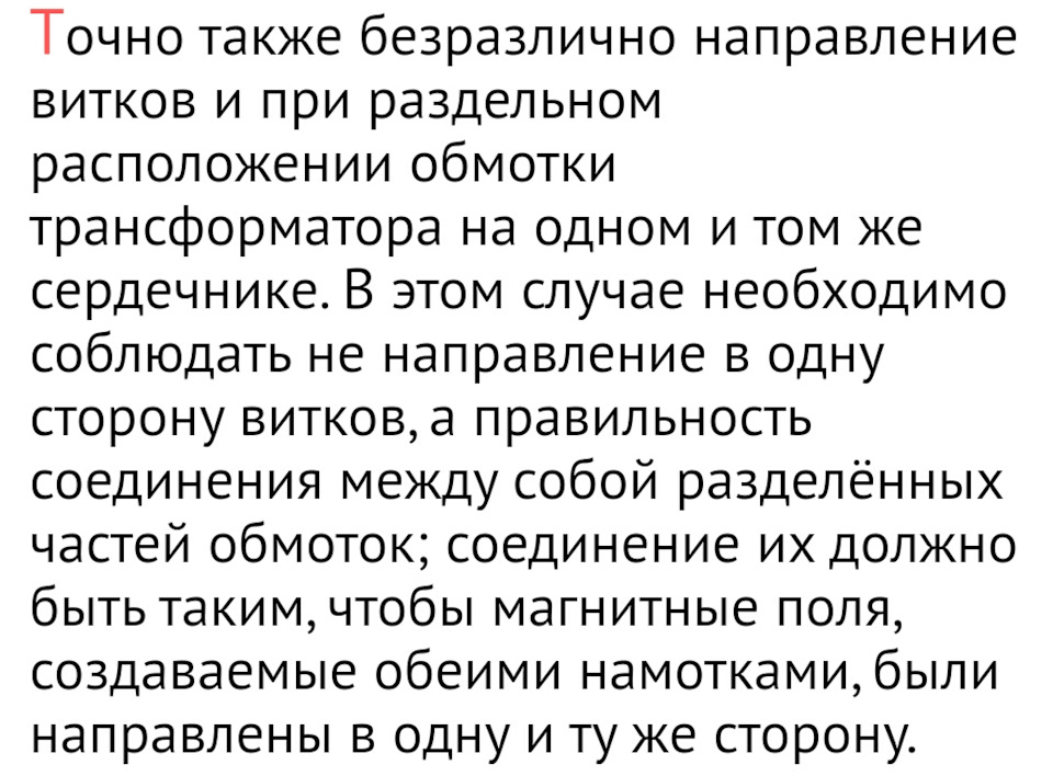

Определить "направление" намотки, достаточно просто, в зависимости от имеющегося под рукой измерительного оборудования и навыков…
В трансформаторах принято определять и маркировать на схеме начало обмотки, а не "направление".
И где схему то катушки видел ?, Это в каких нет то катушках экрана, ? И если он припаян а не просто одет, то для чего,

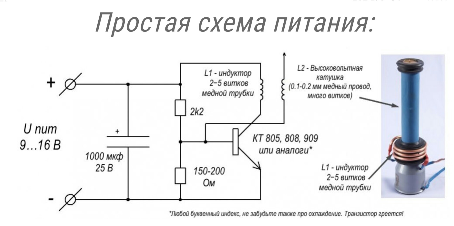

в цепь питания ИКЗ диод нафиг не нужен, а без кондера — категорически! До тебя не дойдет почему, на 110% уверен.

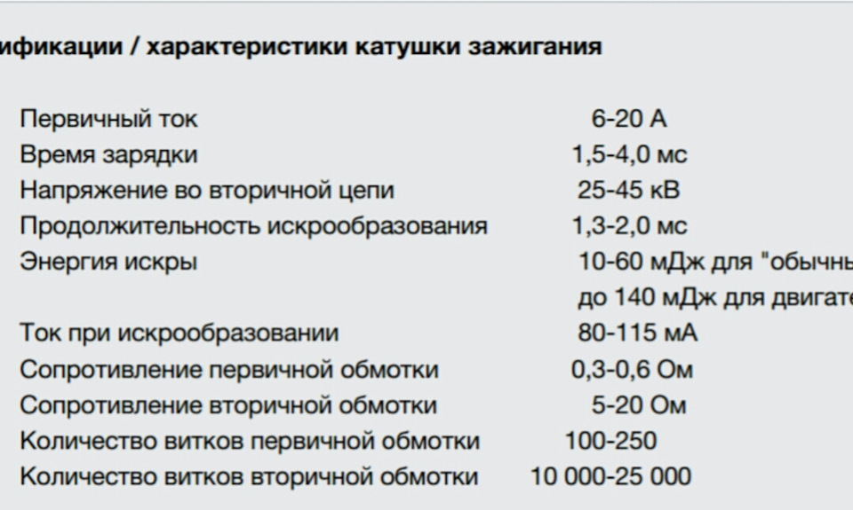

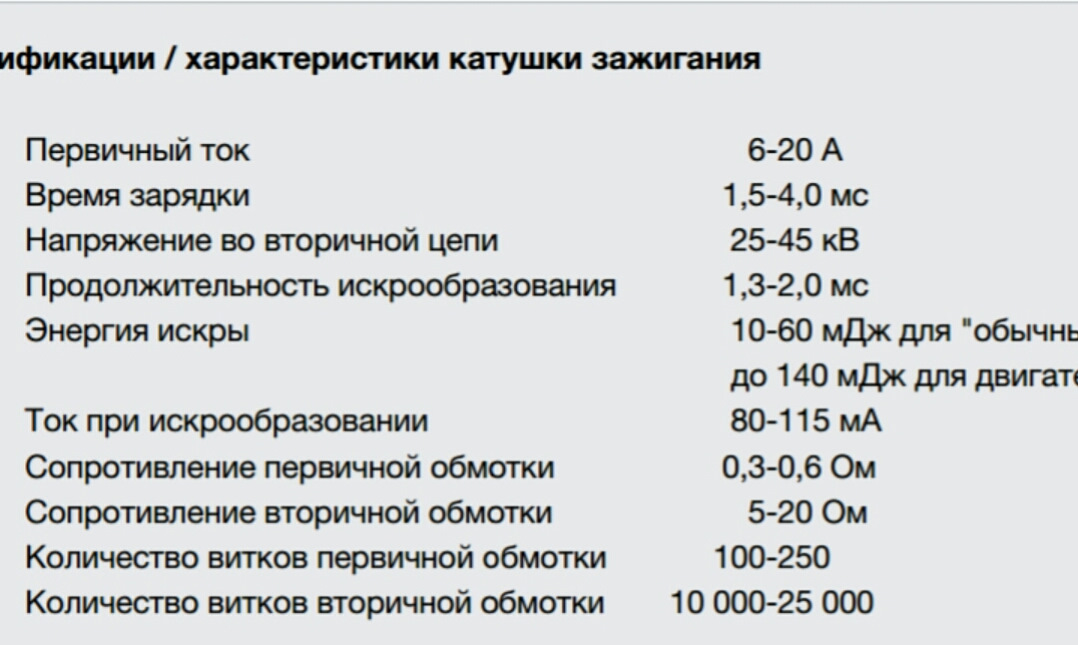

Ты даже на мой вопрос (пару ддней назад)
о реальном сопротивлении вторичной обмотки ИКЗ не смог ответить :-)
А зачем если он есть в характеристиках икз, которых полно в иннете
Єтот параметр НЕ приводит ни один производитель ИКЗ
Так сколько?
Хрекнушки!
Липовые данные, тем более, что вообще не о нашей катушке!
там фонарь полный по всем позициям. Такое даже не рассматриваю.
Aleks6705
20 Ом при 10 000 витков

У наших ИКЗ есть вполне типичные и достаточно точные параметры с небольшим разбросом между производителями, а не картинка с разбросом в "два лаптя по карте" — про "фантастическую катушку" — мозги включать надо, выкладывая подобное :-)
И, чтобы экспериментировать с ними (с ИКЗ) желательно иметь представление о них в реальности, а не по картинке типа "10 000 — 20 000" витков и прочей фигни, далекой от реальности, типа "второго сердечника"!
Нету ни 10 ни 20 тыс витков в ИКЗ. И производитель выкладывает лишь часть параметров.
Так же и с "направлением намотки" — достаточно всего 2 (ДВЕ!) попытки, чтобы понять — встречно или согласно включены основная и доп. обмотка. А тем более, с наличием диода во вторичке эта задача значительно упрощается.

Замерил утром, 348 -361 смотря у какой
Ответ неверный! И, принято размерность указывать!
Потому как намотать 348-361 кОм — нереально!
Да и не будет вторичка с таким сопротивлением создавать искру!
В реальности почти на ДВА ПОРЯДКА, т.е в 100 раз меньше.
Я написал что показал тестер, пока верю своим глазам
Мозг включи для оценки реальности результата!
И вспомни, что находится еще во вторичной обмотке…

РЕАЛЬНОЕ Сопротивление вторички ИКЗ лежит в диапазоне 3.5 — 5.5 кОм. В зависимости от производителя и температуры немного
Т.е на ДВА порядка ниже, чем ты "намерял"
Повторю замер, но в любом случае спасибо за инфу хоть с многим и не согласен, с теорией у вас порядок!
У меня практики больше!
тем более по ИКЗ
В характеристики бош указанно 6-15 Ком.
Вот это ближе к реальности. При 90С в районе 6 кОм и будет, с поправкой на весьма ощутимый ТКС меди
У старых (05-07 года) БОШей чуть о меньше, порядка 5 кОм

Почему тогда тестер показывает такие значения? Из за диода? Или там ещё и сопротивление ?
В правильном направлении мыслишь!

Дополнительная обмотка на огромном расстоянии от магнитопровода — как-то совсем проблемно, на мой взгляд.
Если бы это была индукционная печка, то как раз внутри можно было бы плавить
Подключил без первичной родной обмотк, не понял что произошло, ничего не увидел, машина сразу заглохла и после этого меня так шибануло, хоть и заземлил машину
Чей т было ?
Я не дотрагивался до катушки
Вообще ни до какой проводки .

У меня без всяких теорий получилось понять направление намотки с первого раза, с помощью тестера, если у него при подключении катухи -2 вольта то не правильно а если + то правильное подключение, так намного доступней для людей)
Ты находишь какие то идиотские аналогии, то скрины ХЗ откуда и о чем, то первичку FB приплел к катушке зажигания. :-)
В голове у тебя полный каламбур, а в написании — полная ахинея.
Удачи!
Просто у меня стоит как на этой схеме и отлично работает что с конденсатором что без, уже прошел 1000, от диода ни какого вреда нет )
Ну и замечательно!
Я его (диод по питанию) не рекомендую и не устанавливаю клиентам, категорически и никогда. Потому что не собираюсь снижать надежность узла и его энергетику, при том, что в других приложениях очень часто использую.
У клиентов нет 16,4 в на питании, поэтому у них и не устанавлеваешь, там и так с длинной проводки а следовательно и силой тока проблемы, у меня их нет, хотя я судя по опыту фирм Мерседес, нисан и т д вижу, что даже на генах, стоят конденсаторы и щетки ходят дольше, и в других местах тоже они установленны, но в икз кроме как в цепи защиты ключа особого смысла не вижу если с напряжением и силой тока все ок )
Ты вообще не в зуб ногой в проблематике с питанием ИКЗ?
При чем ту кондер в генераторе, говорю же — у тебя такой каламбур, что "не в сказке ни сказать, ни бульдозером убрать"
Ставь что хочешь и куда хочешь. Комментировать твои бредни уже порядком поднадоело. :-)

Там про диод, о котором кто то писал, что ставить нельзя, )
Ты диод в снаббере от диода в цепи питания различаешь?
Походе совсем нет :-)
Принцип работы снабера, практически одинаков с тем что ты устанавливаешь в цепи, работа конденсатора в цепи фактически заменяет снабер, или я опять неправ по вашему, поэтому прежде чем спорить надо логику включить
Конечно не прав! :-)
Фильтрация линии питания конденсатором и работа снаббера в цепи первичной обмотки FB — это абсолютно разные моменты!
Не говоря уже об АБСОЛЮТНО разном включении и задачах.
Ты хоть раз видел диод в +линии питания FB перед трансом?!

Ты не путай назначение снаббера в класическом FB с нашей системой зажигания. Почем не ставят их (снабберы) в СЗ знаешь?
Догадываюсь, просто усложнение конструкции, да и снаберы разные, и разного назначения, да и транзисторы сейчас есть такие, которые держат сумашедшие токи, !

Это и так понятно для чего экран там а вот можно ли его использовать как контакт следующей обмотки и в каком направлении вот это я и пробую выяснить но вам в зажатом теорией, это никогда в голову не прийдёт,
На экран наматывать нельзя. Использовать как контакт тоже нельзя.
