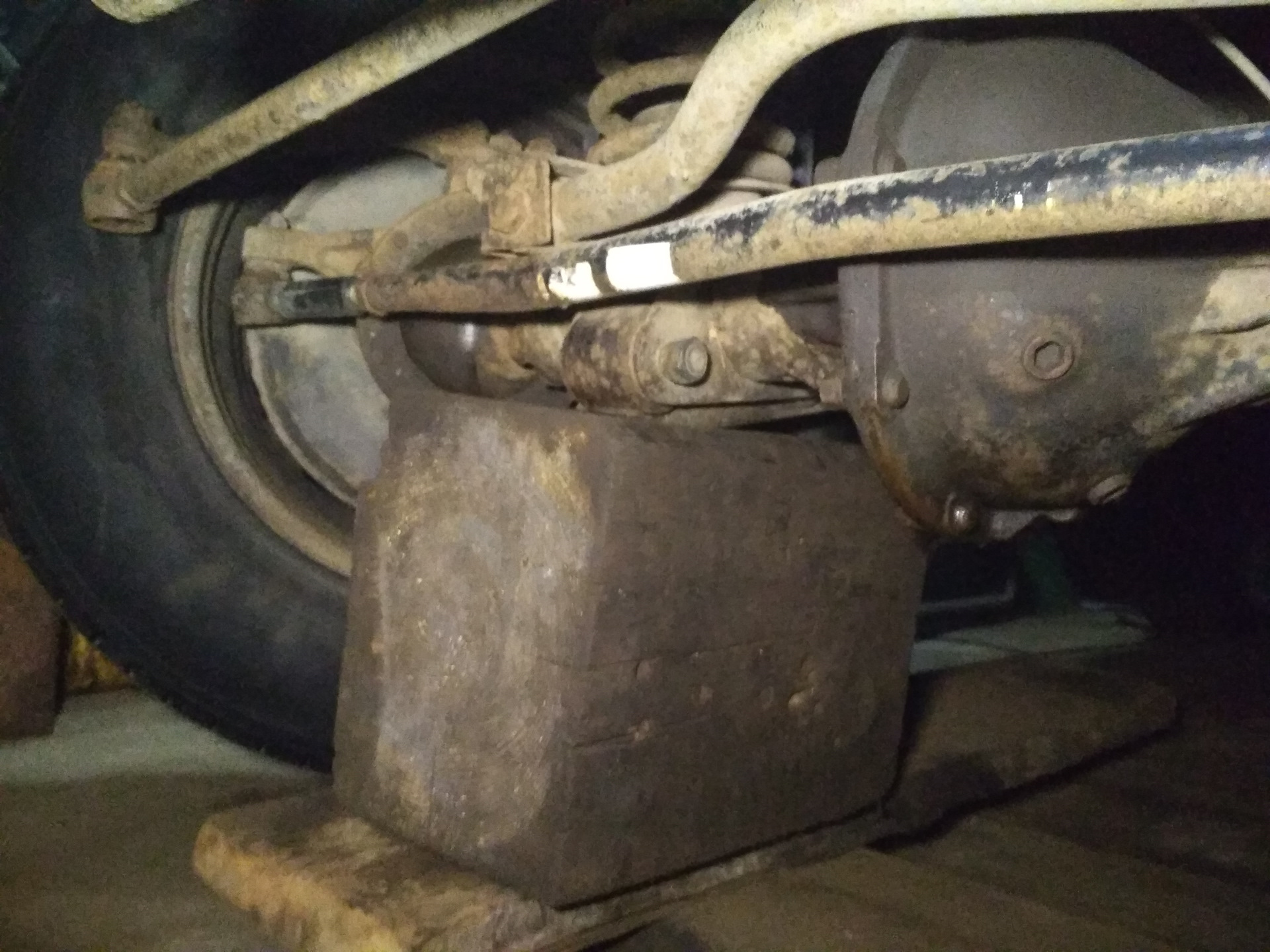

Конец своего короткого (18 дней- первая половина)отпуска, посвятил своему Уазу, решено было избавиться от начинающего беспокоить меня …люфта руля .В крайних двух поездках на "дальнюю "рыбалку 350 км в одну сторону, заметил, что при езде по трассе, приходится постоянно подруливать баранкой, для движения по прямой .Очень сильно напрягает .Задрал передок, установил на подпоры, проверил шкворневой узел, рулевые наконечники, ступичные подшипники -вроде всё хорошо .Подергал рулевой карданчик-крестовины нормальные, значит проблема в рулевом редукторе …

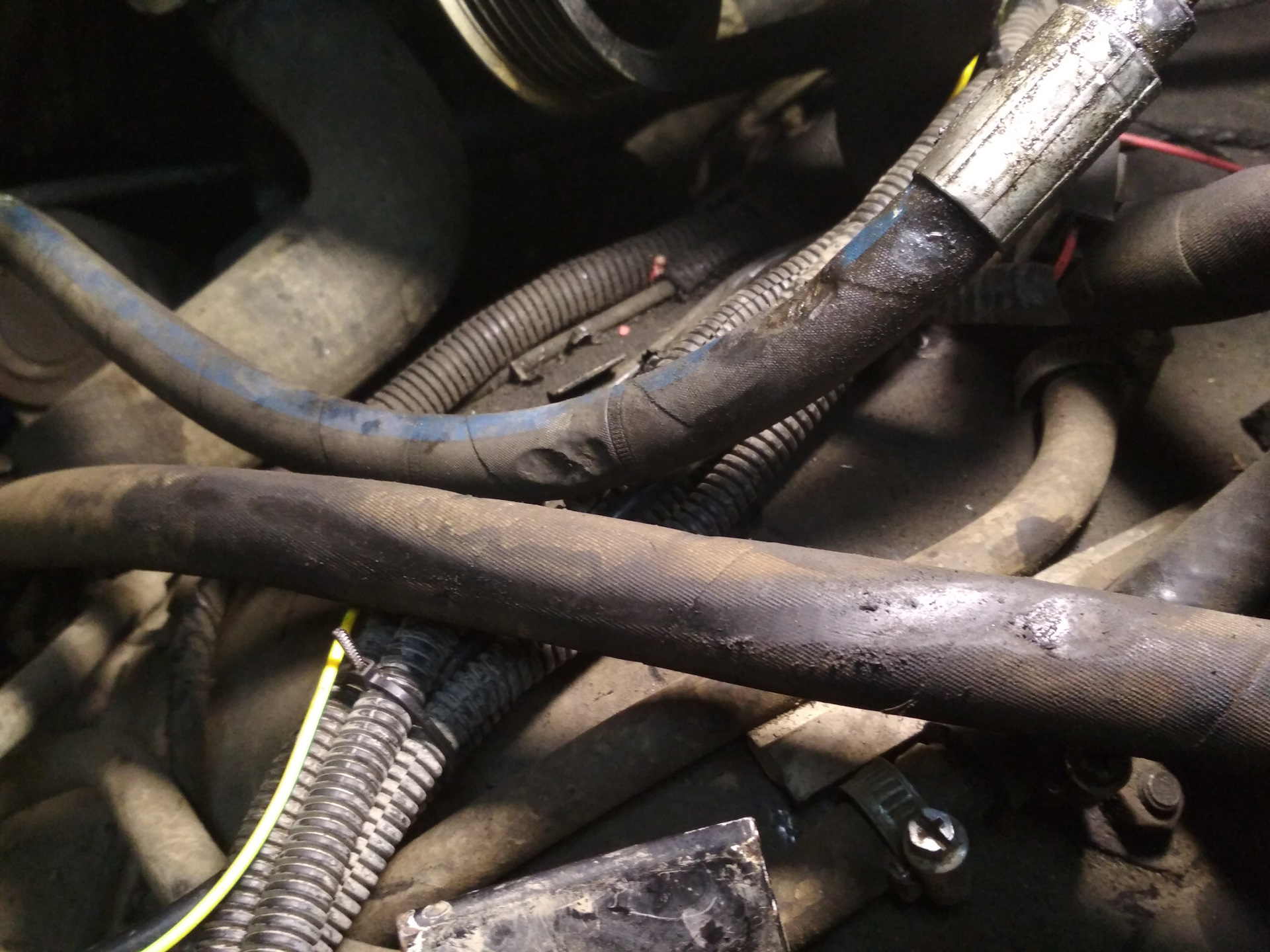

В итоге зубчатое зацепление отрегулировано, узел собран, рулевое управление стало на порядок лучше.По" ходу пьесы "заменил шланг высокого давления от насоса к редуктору из за нескольких потертостей, которые начинали сопливить, так же был заменён шланг с расширительного бачка, до радиатора из за такой же проблемы.

Я накинул на шланг ГУРа резиновый шланг разрезанный вдоль большего диаметра. Еле уложил между адсорбером и АКБ, так плотненько вошёл и сразу тем самым двух зайцев поймал:
1) — не раздувается при рулешки;
2) — как у тебя механическая защита!
Уже семь лет, три раза Тьфу!
Хорошее решение
куски пеленки старой она как брезент, и на хомуты-стяжки и шланги не перетрутся
