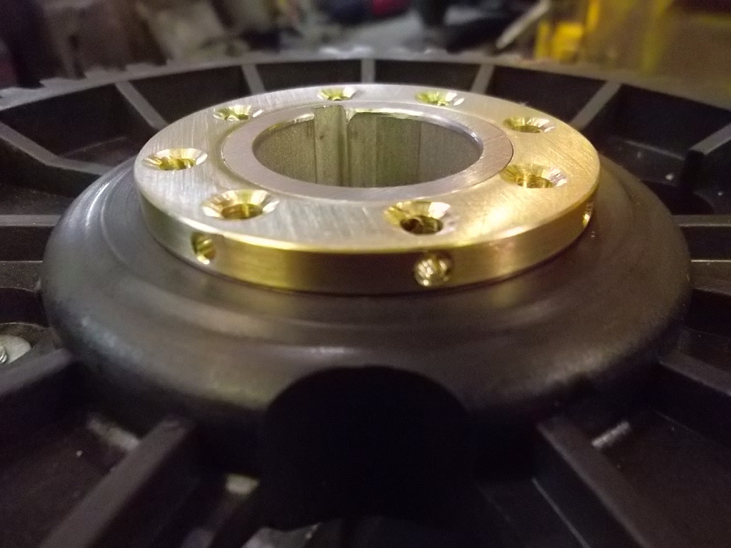

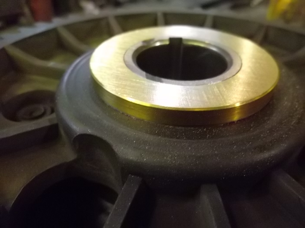

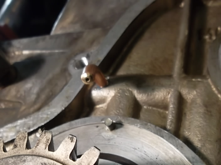

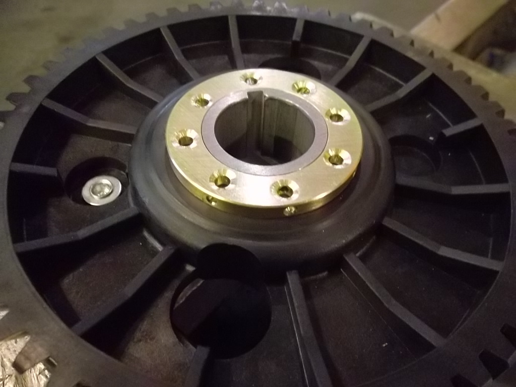

Не понимаю почему, но новая шестерёнка (не всегда кстати) умз 4216 которая с отметчиком стала часто выходить из строя .Были есть и будут такие предположения что всё дело в том что не хватает смазки -так как на умз нет трубочки для смазки шестерен — как на всём семействе змз ! Но так уж вышло -что к ряду пришлось вскрывать 4 двигателя именно умз и ни на одном небыли поломаны зубья (машинки на ремонт двс попали по другим причинам .Годами выпуска от 2009 и до 2016 . Осмотр шестерен не удовлетворил меня только по части износа места сопрокосновения с пластиной осевой фиксации распредвала . На новодельных шестерёнках придумали из того материала что и сама шестерня -шайбочку типа подшипника скольжения .На 2х из 4 двс я этого (подшипника) вообще не обнаружил .Осевой ход распредвала был более чем никуда не подходящим .
При осевом движении распредвала из-за устройства привода грм (косозубых шестерен ) при наборе оборотов или торможении двигателем постоянно меняются фазы .То в опережение при торможении то в запоздание при наборе .Да и на старых шестрёнках всего ряда в том месте порядка никогда небыло .Пластина осевой фиксации сырая, чугунное основание любой шестерни хоть текстолитовой, хоть капролоновой (белой) слабое местечко . Со смазкой шестерен я вопрос решал ещё на г-69 своём www.drive2.ru/l/7342985/ и неоднократно повторял на современных умз .Осталось навести порядок с трением и износом в районе пластины фиксации . Осмотрел снова шестеренку 4216, зажал её в станок и проточил ещё глубже чем было проточено с завода под капроновую шайбочку .Как то не удовлетворила толщина шайбы и идея подать смазку как только можно в этот узел трения не давала мне покоя ))))). Изготовил кольцо(подшипник скольжения)из той же неизвестной бронзы из которой делал фланцы распредвалов 406 -вроде как показали испытания что бронза по составу подходящая ))))). Просверлил его вдоль и поперёк -пускай купается как сыр в масле !))))Может это поможет и чугунному основанию и пластине ?)))) На одной из машинок клиент слишком стал отбрыкиваться от чёрной шестерёнки (это было ещё до внедрения бронзового подшипника) .Так мы ему поставили обычную белую (капролоновую) именно заводскую -приобретённую у оф дилера змз. Она же без отметчика ! Да и хрен с ним .Всё равно эбу возили перешивать к моему специалисту -в программе отключили дпрв -никак не хуже без него живётся .Вообще не понимаю зачем он там при таком типе грм((( .На некоторых умз 4216 его и с завода нету .

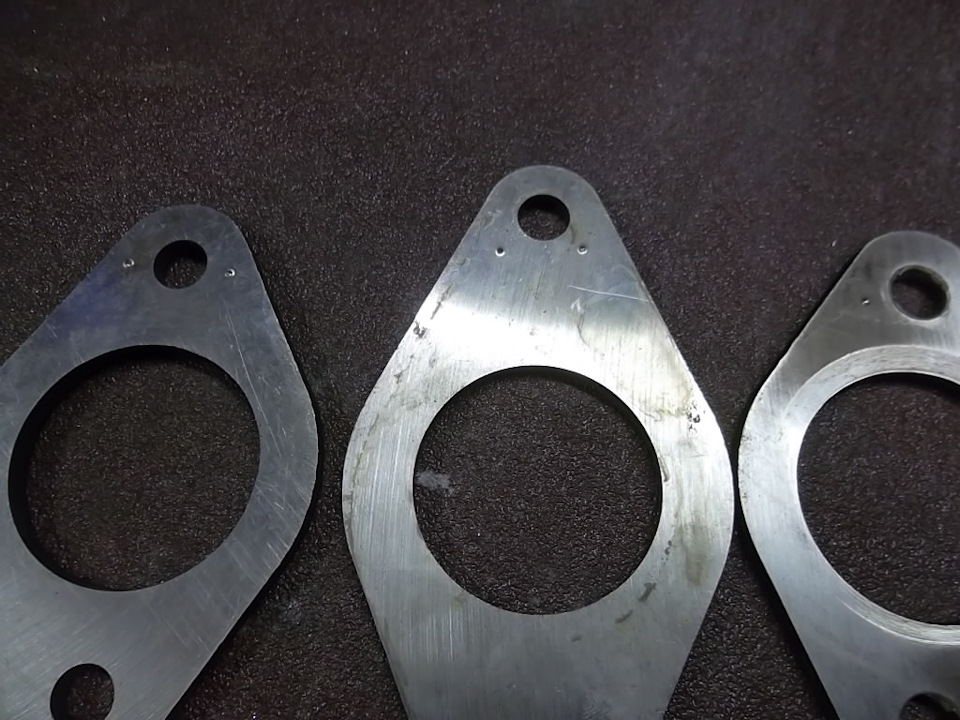

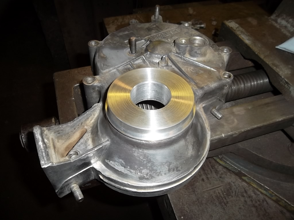

Ещё один момент ! Для змз 405-409 значит фирмы изготавливают пластины осевой фиксации распредвалов, промежуточного вала и коленвала . Для Умз никто не делает -надо предложить rodos-m заняться этим вопросом )))). Ведь проточить и изготовить подшипник типа как мой -не каждому по плечу наверное . А вот бронзовый фланец мог бы решить эту проблему ?!

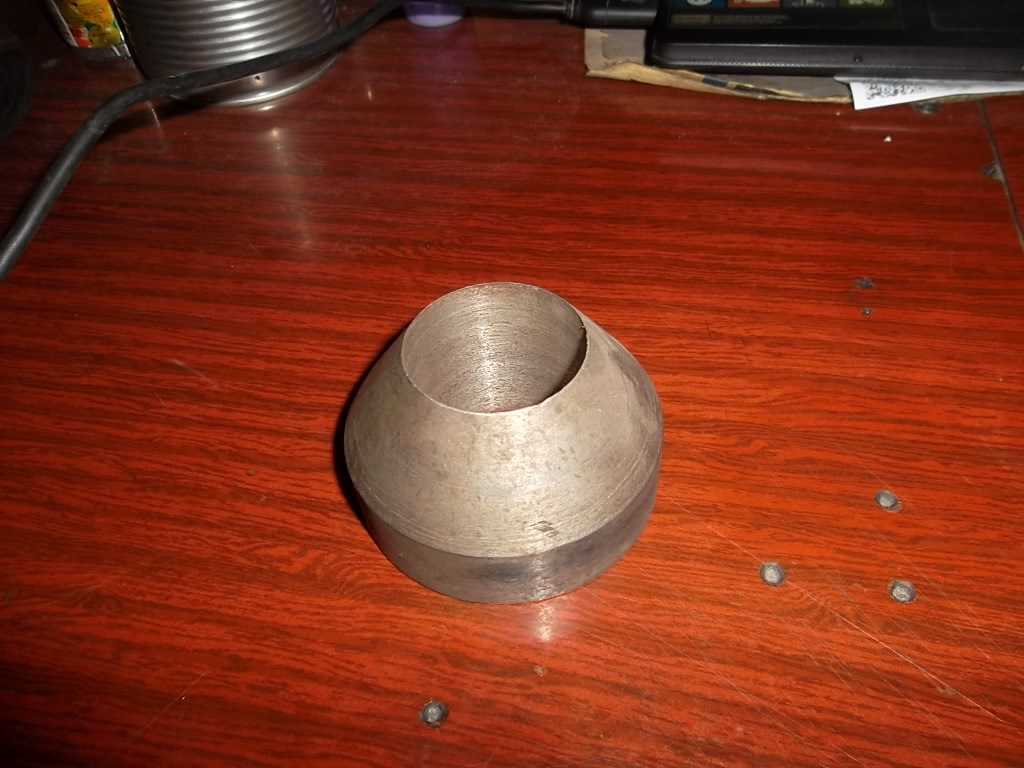

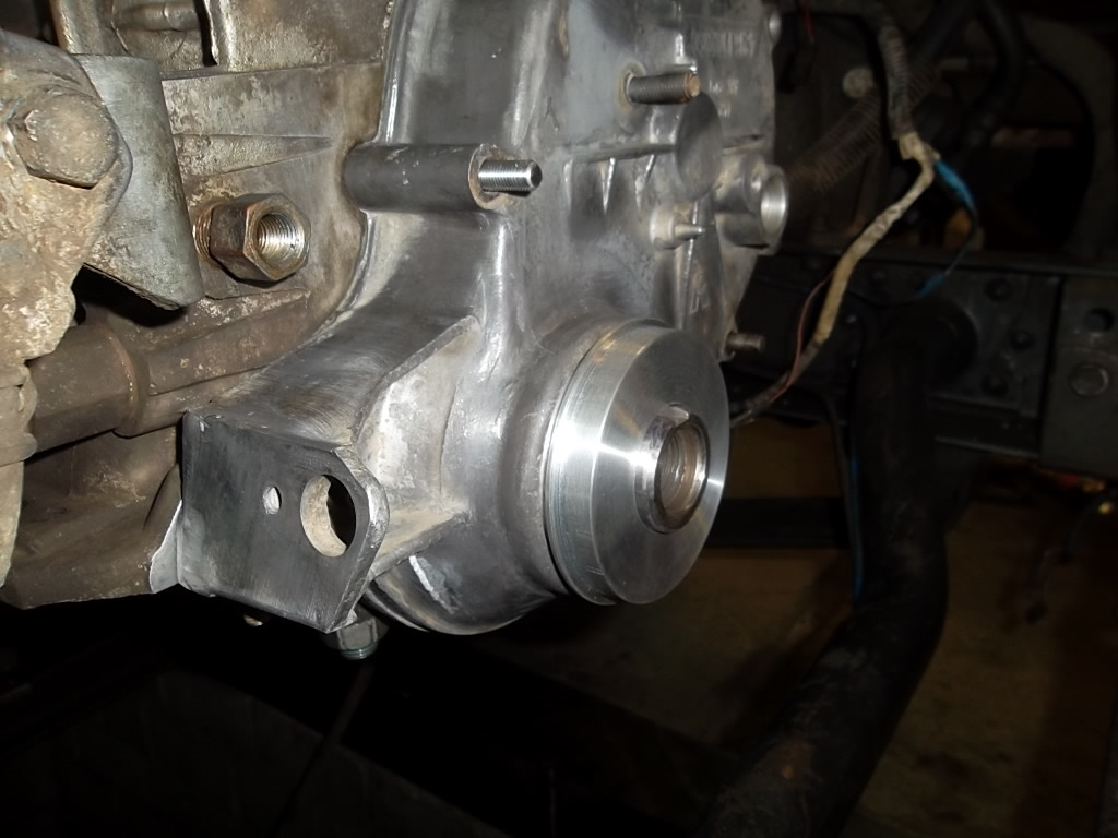

Да совсем забыл : по лобовой крышке, чтобы её установить по отношению к коленвалу правильно- запилил оправку из остатка дюральки, на 4216 сальник запрессовывается со стороны шкива . Так что теперь сальник установим после центровки и затяжки крышки по кругу .На старых -точнее на змз сальник стоял с внутренней стороны, туда я очень давно делал другое приспособление для центровки .

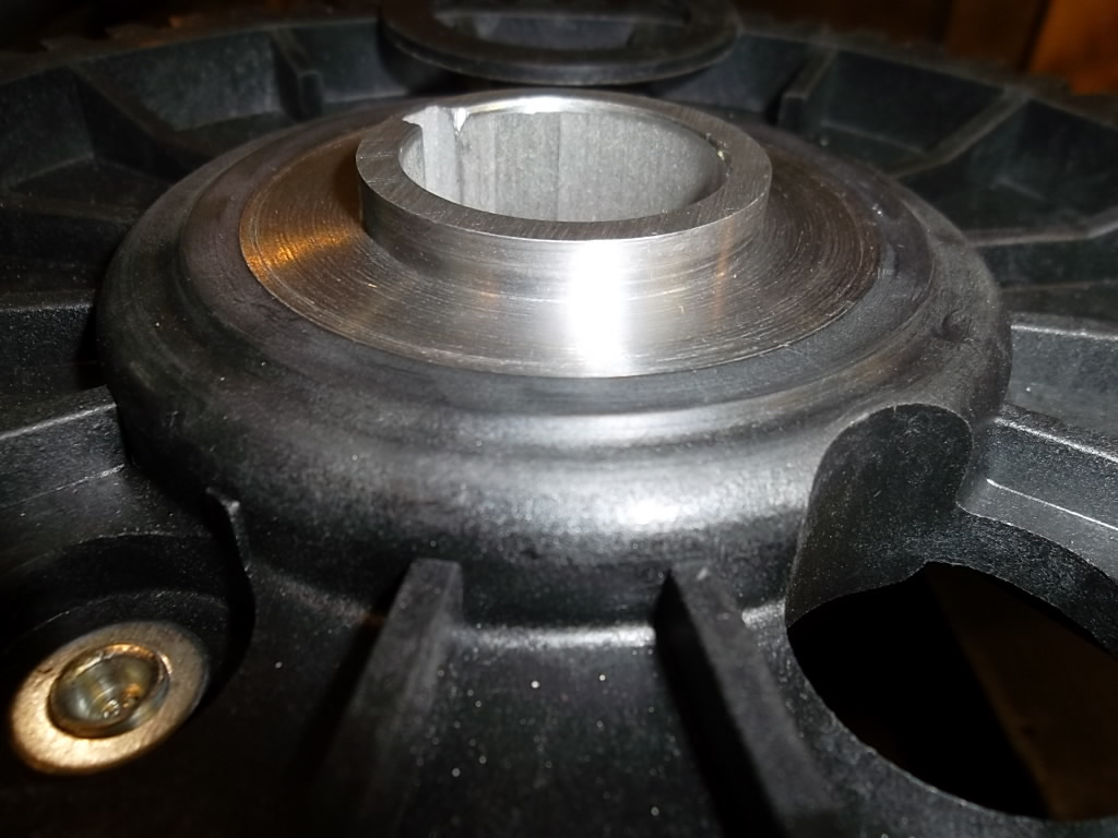

Здравствуйте! Купил красную шестерню текстолитовая. Там нет проточки под кольцо. Есть только поперечная проточка на ступице шестерни. Поставил ее так без кольца и теперь не знаю будет ли нормально так без кольца
Будет нормально -раньше все такие были .Ездили, горя не знали .

Нет проблем .Но дальше вы её сможете насадить должным образом ? Сейчас не заморачиваюсь с отвертиями, когда сам насаживаю на шестерню то нарезаю масляную спираль . Типа как здесь но шаг спирали крупней делаю -www.drive2.ru/l/523361488581165268/

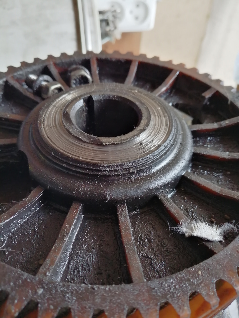

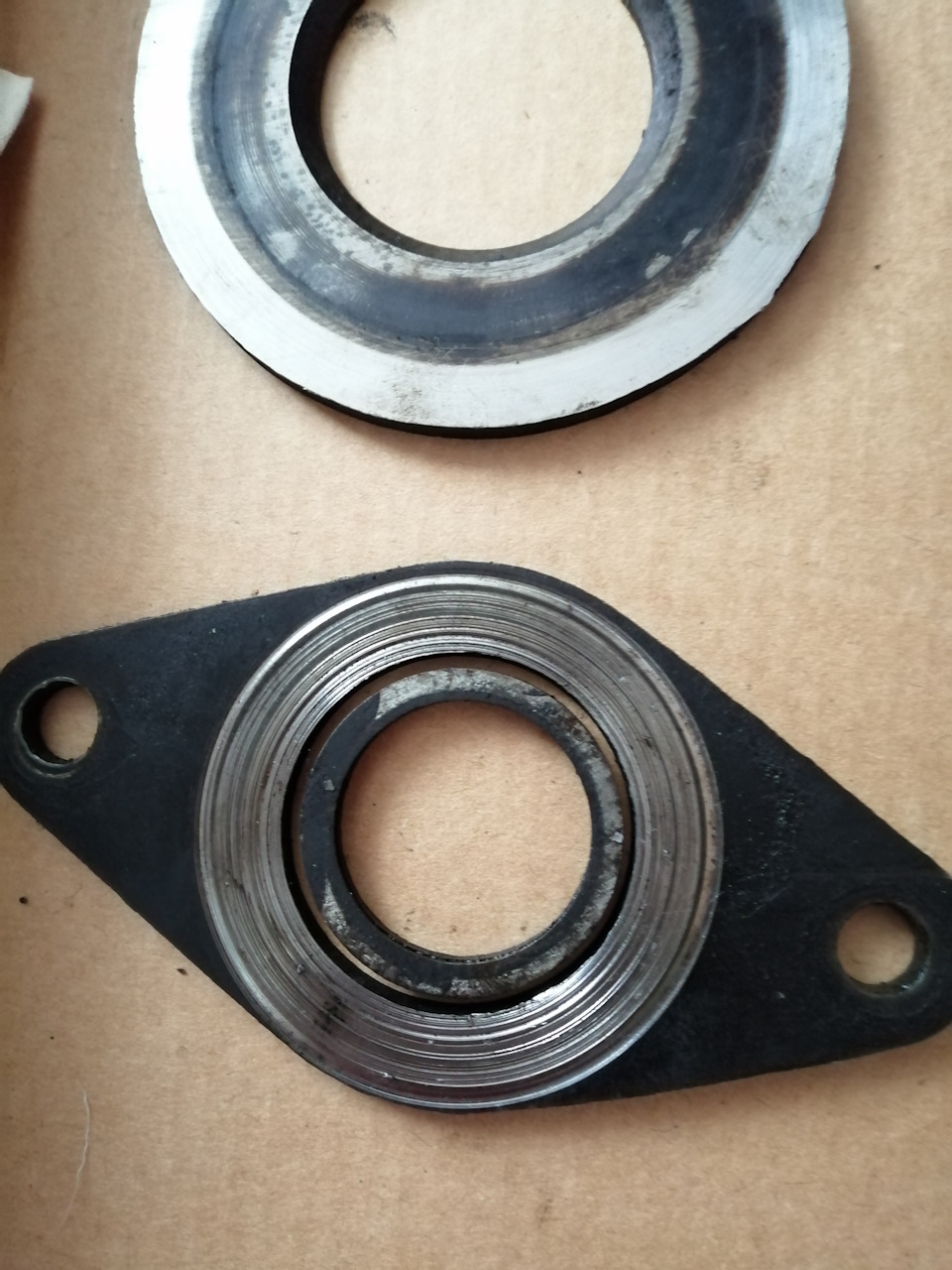

купил шестерню распредвала а она без шайбы пластиковой, пойдет ли она мне? придется наверно зазор выбирать дополнительными шайбами, а то мне кажется что при затяжке шестерни вал упрется в крышку и будет тереть) старая шестерня когда я снял ее то я подумал что ее так сожрало, потом нашел в нете что тут должна быть шайба пластиковая, у меня ее съело и вообще ее нет)
А проточено на шестерне как на первом фото?
вообщем вот фото старой шестерни и крышки
Да нет, кольцо есть. Значит так пожрало
s100no
На этой и не было шайбы, с шайбой это из совсем от свежих моторов походу типа 4216 чёрного цвета с отметчиком под дпрв — твоя раньше белая была .
что за колечко и куда его ставить? на фото там где крышка под два болта в ней лежит колечко это оно?
Да, оно. И оно толщиной как фланец(крышка) как ты её называешь. Ничего там не зажмет на новой шестерне, для того там это колечко.
вообщем ставлю все новое просто и гуд? интересно почему так сожрало…
Сырец или давления совсем мало масла в двс. Смазка то из под втулки распредвала все это мажет.
думал нанос перебрать, есть только целиком, дорого…а трубки для смазки этих шестерней нету на этом моторе
На умз нету, есть на змз но там мажутся только шестерни в районе зубов. А вот фланец и торец шестерни как раз из под первой втулки распредвала.
спасибо за информацию, будем собирать.
Подскажите пожалуйста толщину шайбы и внутренний диаметр, и должна ли она выступать выше ступицы шестерни. Заранее спасибо большое,
Какой шайбы?
Та которая упорный подшипник
Не должна она выступать ни сколько .
А размеры конусной можно? А то я к токарю собрался, сразу бы заказал. Шайба очень красивая — просто хочется поставить, даже если и не нужна.

На двигателе Москвич 408, для смазки упорного узла, масло поступает через золотниковое сверление в распредвале. Бронзу тоже применял но на М-412, на нём изнашивается не пластина, а распредвал, хотя у него тоже есть канал подвода масла к упорной шайбе.
Скорее там пластина калёная, здесь же кернится как простой листовой металл -хоть и отфрезерован, блестит )))) .Чем создаёт оптическую иллюзию качественной стали .
Калёная, не кернится.
Ну а здесь вот она средняя a.d-cd.net/DcAAAgDSguA-960.jpg

Я предложил в посте как минимум четыре варианта решения:
1)Это установка (белой-проверенной ) шестерни без отметчика и вариантом отключения в программе эбу .
2)Подшипник скольжения из бронзы с дополнительными сверлениями для смазки.
3)Смазку шестерен с установкой форсунки в маслоканал .
4) Применение бронзовой пластины осевой фиксации распредвала .
Приспособления для установки крышки -это уже так, бонусом !
