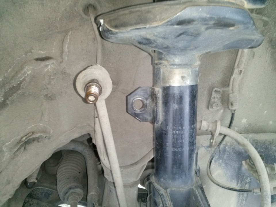

Приветсвую всех заглянувших :)
Зимы у нас в Сибири суровые-морозы бывают лютые! Для автомобилей такие климатические условия ну никак не идут в пользу сами понимаете…двигатель и подвеска переживают не самые лучшие дни!
Вот и до меня добралась печалька-начался очень неприятный, доставучий и весь мозг выносящий стук из под переднего правого колеса.Стойка-она родимая. Думать тут нечего-надо менять. Началось чтение форумов, вопросы к знакомым авенсисоводам какие лучше амортизаторы поставить взамен старых. Менять надо конечно же с обоих сторон желательно, чтобы стойки работали одинаково. Хотел купить родную-а таких уже оказывется и нет а продаже. Так же при установке новых амортов наверняка изменится клиренс авто.
В общем решил поискать родную (БУшную конечно же ) по разборам.Спасибо хорошему человеку goodrich7777 из города Находка за помощь в данном деле :) 10 дней ожидания и вот она родимая в идеальном состоянии.
Поменять ее я решил сам-делов там немного, нечего СТОшки на таких плевых делах кормить :)
Приподнимаем авто скидываем колесико.
В двоем с другом путем усиления ключа железной трубой пытались их сорвать (до этого все обильно было полито ВДшкой и простуканно молотком)-безполезно. Погнули 2 ключа-толку никакого.Выручила небольшая горелка-только после нагрева гаек японская хватка ослабла на болтах и они были благополучно удалены :))
В общем времени на замену ушло около часа.Результат отличный-в салоне при езде снова тишина, все по фен шую :))
Вот такие вот дела.Ну и напоследок фотка веника в потемках :)
Всем спасибо за просмотр-С Наступающим вас! :))

Приветствую Всех Господа! Собираюсь менять сам на своём Авенсосе все четыре аммортизатора со всеми приблудами, короче останутся только старые пружины. А теперь вопрос: Просветите пожалуйста какие нежданчики(тех. особенности конструкции) могут меня подстерегать в процессе. Судя по тексту мануала всё должно быть тихо и гладко, а вот судя по тому, как Вы спорили о сход-рахвале я понял, что не все знаю. Заранее спасибо!
На счет "нежданчиков" могу только повторить то что я написал в этой теме-это закисшие болты :) А так при наличии инструмента все получится без каких либо особенностей ;)
Подскажи, а больше не попадались у на в регионе стойки?тоже правая застучала, весь мозг вынесла уже!
У тебя она постоянно стучит? Просто у меня была проблема в основном тока на холодную-погоняеш немного более менее все проходило.Поэтому видать на сто не могли понять что за стук меня достает. Стойка у меня целая старая без подтеков-всему виной разбитый подшипник на верхней чашке и убитый отбойник амортизатора.Может и у тебя такая же напасть как у меня произошла-надо смотреть!
Привет!Постоянно, особенно на отбой!на кочках, после неровностей и на них, особенно после полицейских лежачих!думаю стойка сто процентов!

а чё эта клиренс то должен поменяться? при замене стойки а?
Длина штока у стоек разная бывает-авто может либо подняться на пару см либо же стойка будет пробивать-как то так!
а причем тут стойка и клиренс…высота клиренса зависит от пружин, но ни как не стоек
Да забей…просто захотел родную стойку вкорячить :))

Лехко! Шток ходит меньше = меньше расстояние от опорного до нижней тарелки на стойке, куда упирается пружина. Согласен? Пружина всегда сжата сильнее, чем обычно.
Все это при условии, что корпуса стоек одинаковые (одинаковое расстояние от крепления ступицы до тарелки).
Проще: более короткий шток не даст пружине поднять машину максимально. Так понятнее?

Слуш, бро, я понял в чем неправ! Я рассматриваю максимальный вылет штока, а он ведь совсем не максимальный, когда машина стоит! Все, вопрос снят.:) более короткий шток просто даст меньше вывесить колесо.
йоу бро))) все норм…просто видимо говорим на разных языках…
