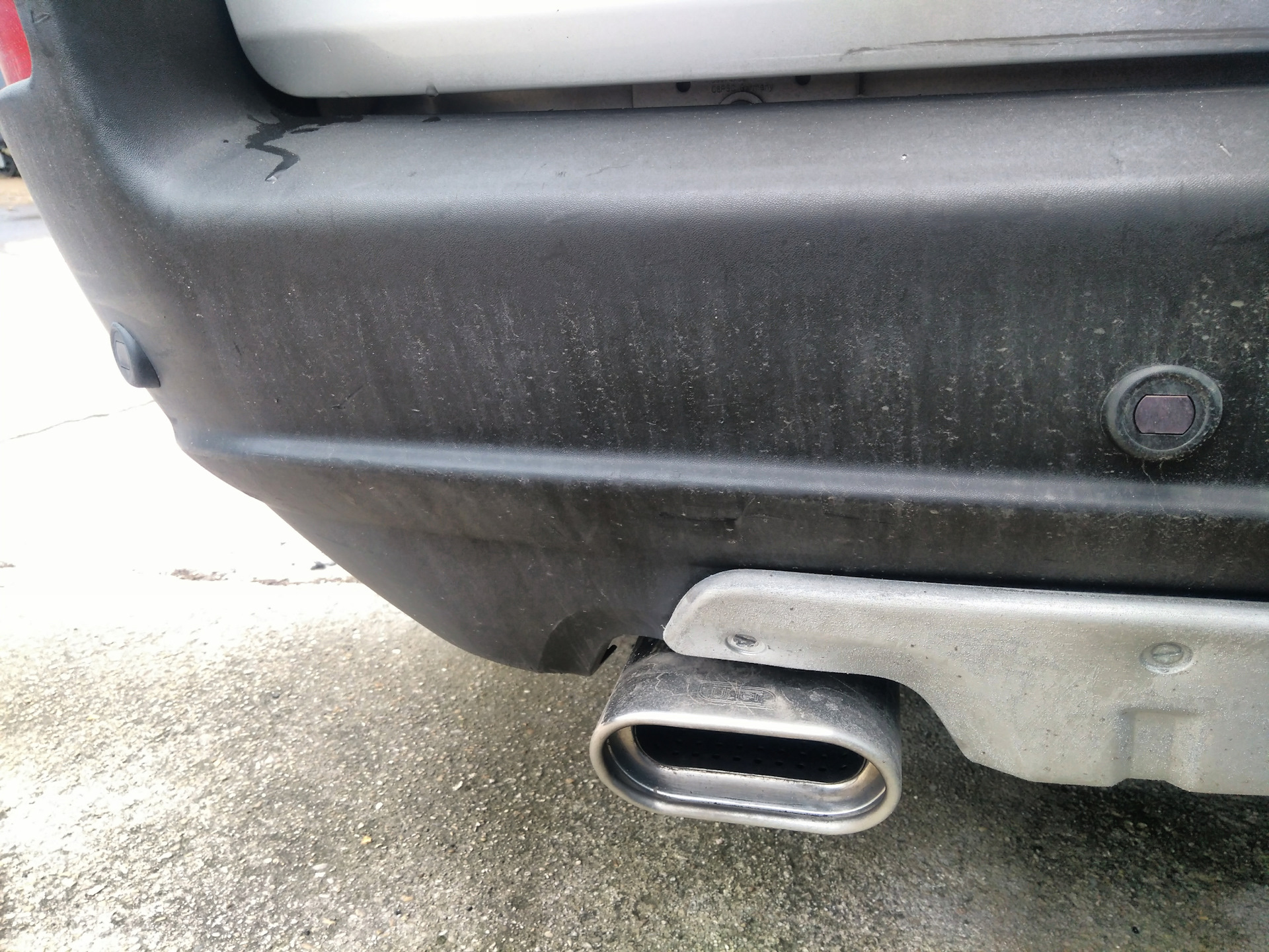

Всем доброго времени суток.

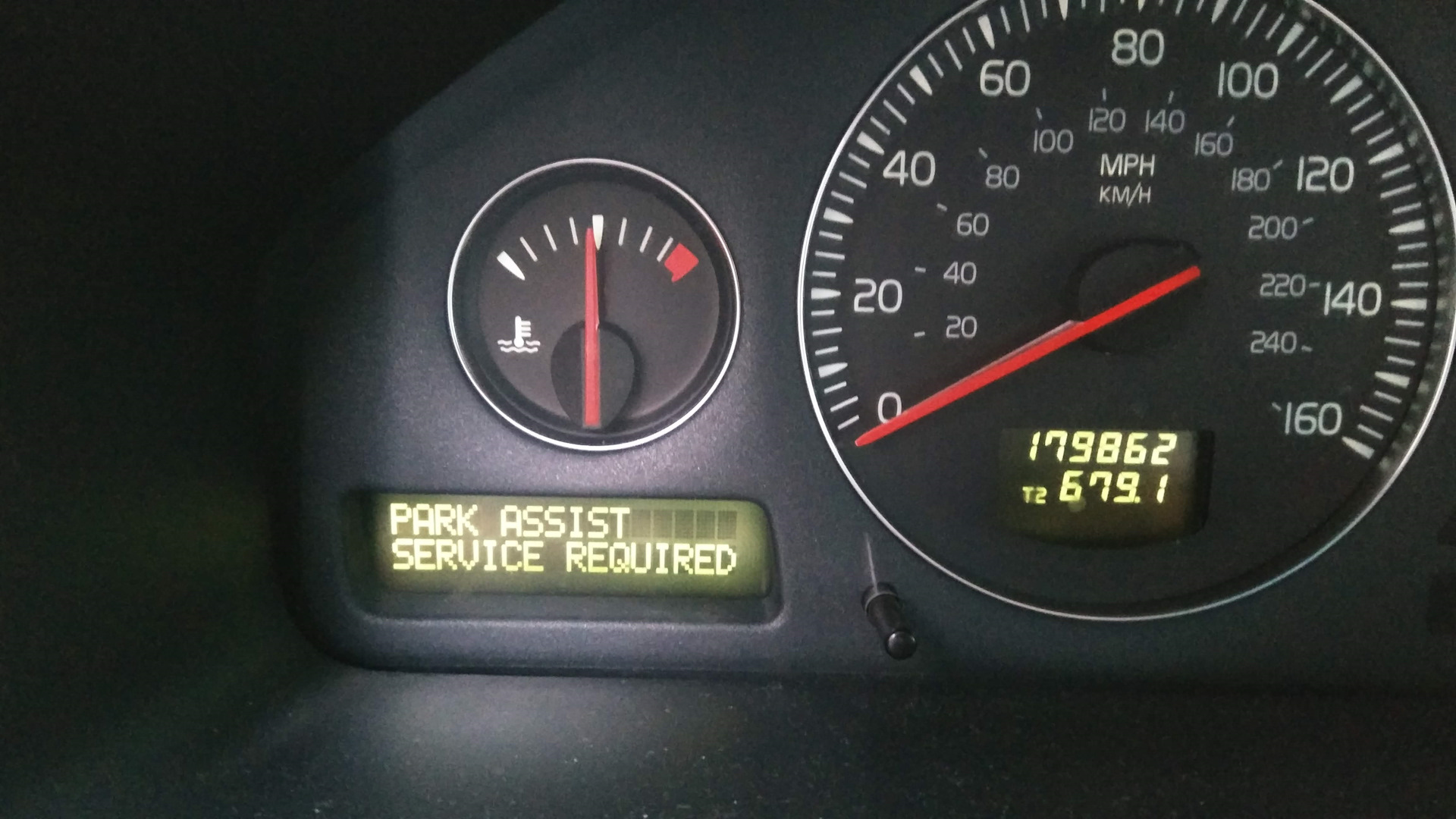

Появилась ошибка на приборке парк асист…
Лаунчер показал на 3-ий дачик.

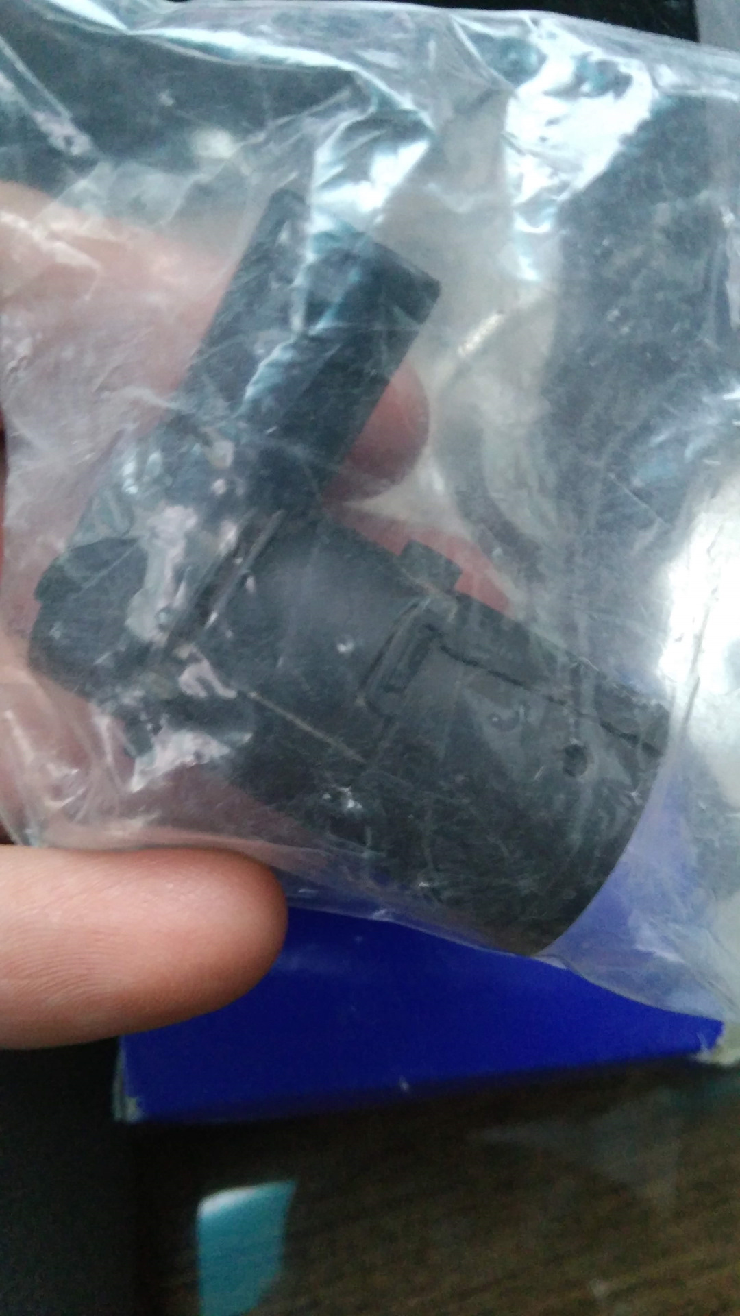

Был приобретён новый датчик за 1500 руб.
Обратился в компанию ААА (Америка Азия Авто) М.О.г.Люберцы… .
Сняли бампер заменили датчик.
Замена не дала ничего ошибка пропала, но парктроник работал только на не заведенном двигателе.
Мастера подсказали, что нужно менять блок управления парктроника.
Поехал на разборку SMS авто г.Москва ул.Генерала Дорохова 20…

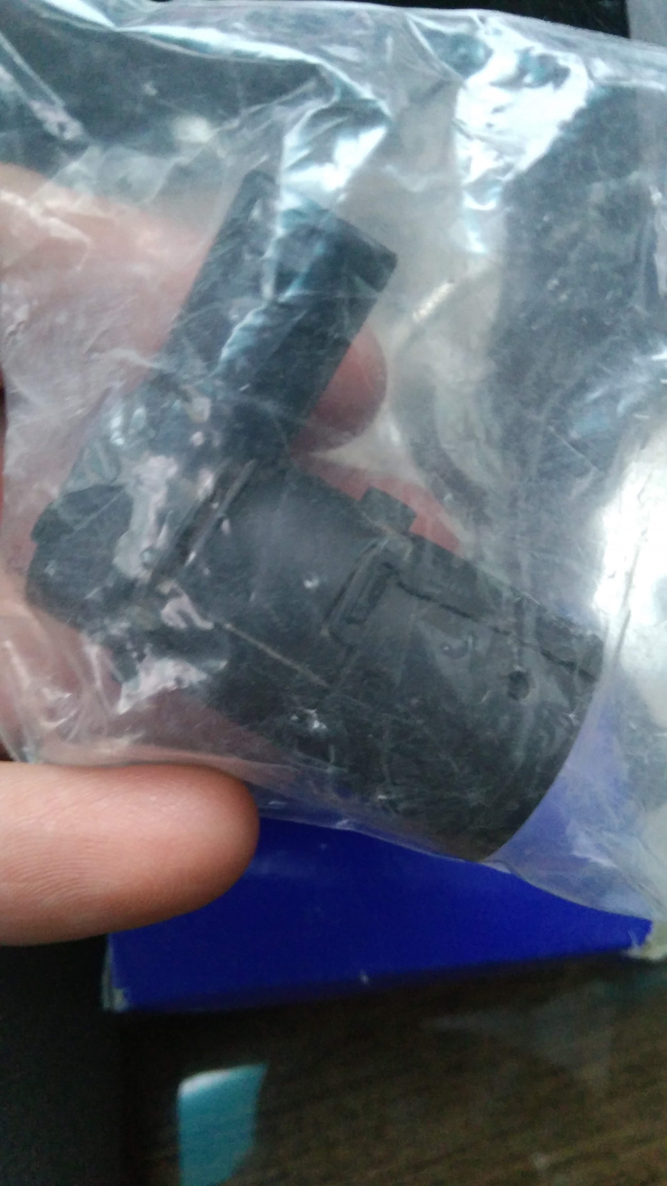

Накинули 5-6 блоков тоже ничего недало.Купил ещё датчик за 1500 руб.
Катафот под опыты (ледизацию заднего левого ПТФ) за 1000 руб.
Ручку задней 5-ой двери 1000 руб.Свою отремонтировал.Продаю всё за ненадобность…если кому надо.
Гарантию дали 3 дня на проверку. Чек я не нашёл т.к. при ремонте куда-то убрал и неи нашёл по сумкам…
Вернуть без чека им не возможно или поменять на другую зап. часть…
Прошу подсказать, кто сталкивался с такой поломкой и как её лечить…
Говорят что от монитора идут наводки патронник не работает.
При включении R задней передачи длинный писк…
При остановке на R и на не заведенной каждый датчик отрабатывает.Ходил проверял…
В итоге думаю поменяю на китайский и всё на этом. Продам штатную косу, блок управления и датчики.

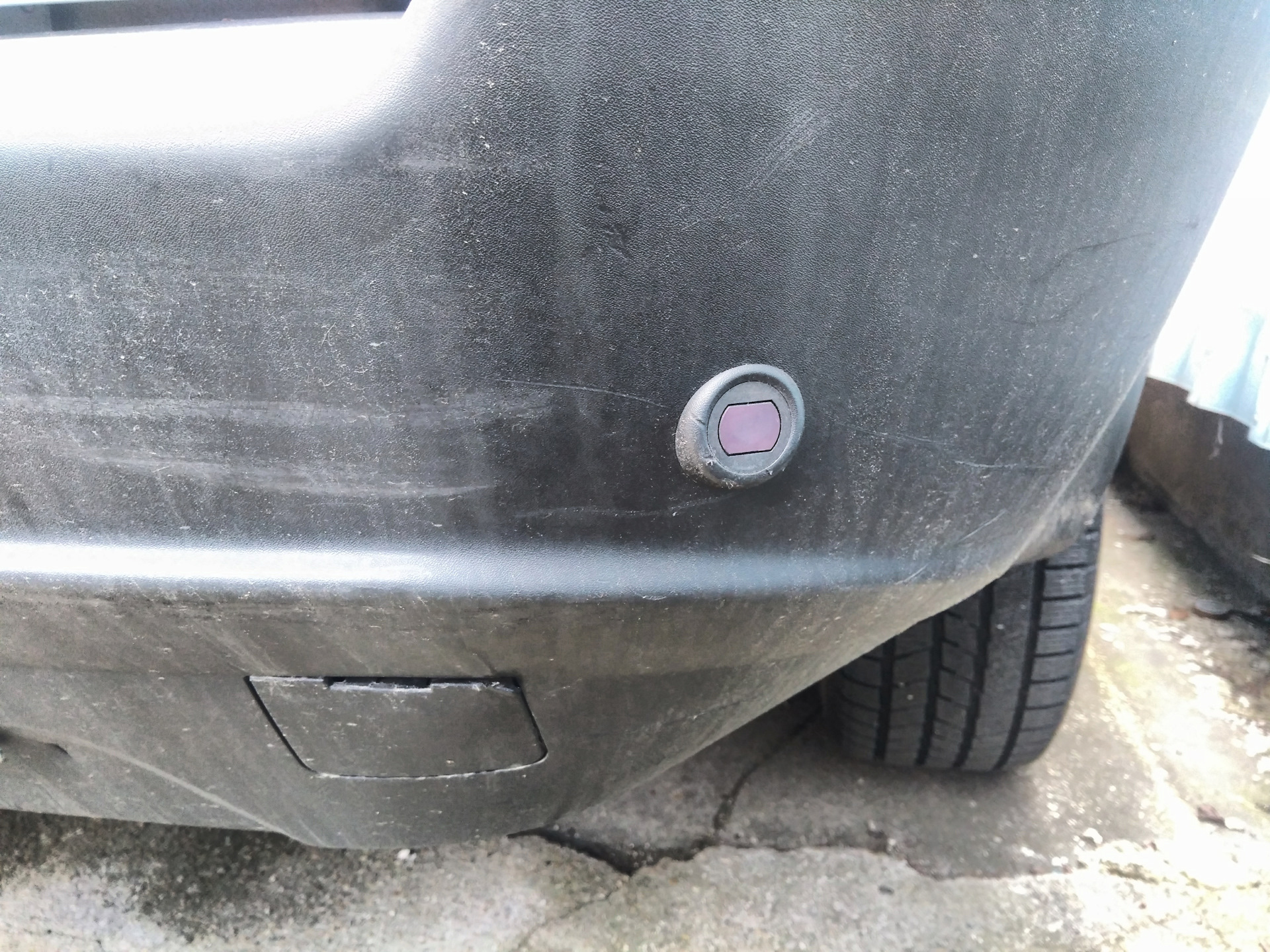

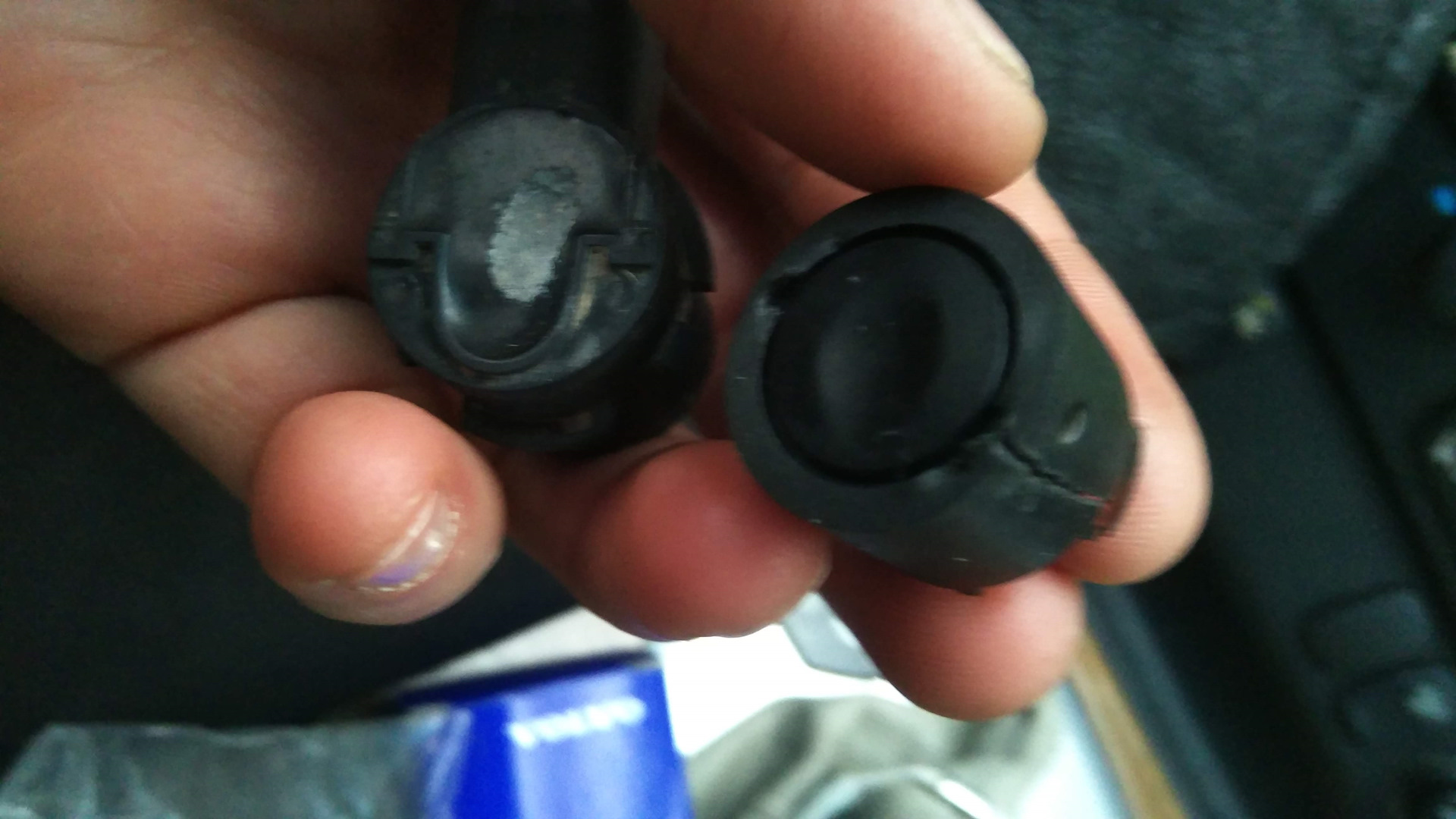

9639945580 — вот номер оригинального датчика на Пежо607. Завтра утром скину фотку как они на Вольве стоят.
То есть единственное различие, фасад на родных Вольвовских круглый, а от Пежо типо прямоугольник, работают без нареканий.

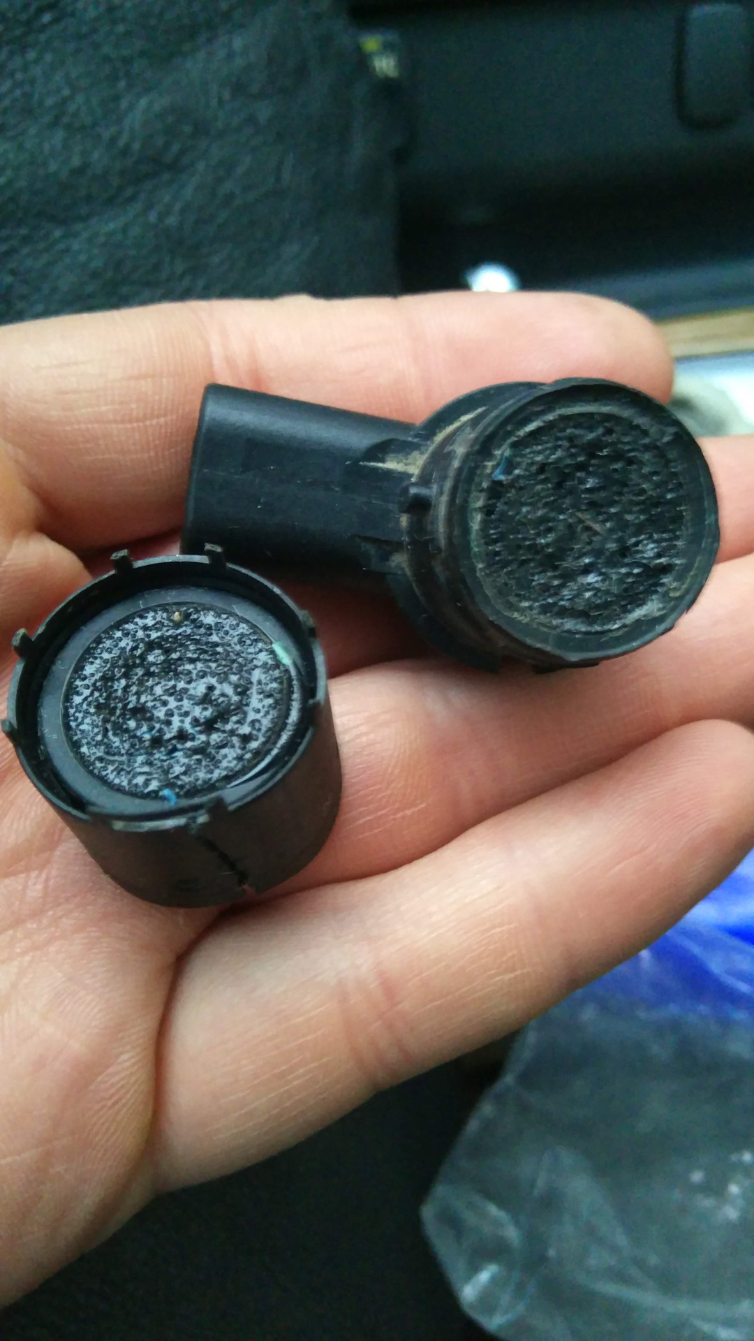

Тоже не работает 1 датчик. Уже 2 менял с ebay оба пищали хотя маркировка 1 в 1 с оригиналом. Оригинал шаленых денег стоит а б.у у нас не нашел. Тоже интересен артикул от пежо
Лежат в багажнике ещё две штуки, как буду рядом скину артикул и фотку.
Ребята, у меня тоже долгое время после мойки глючил один датчик, а вскоре вообще перестал работать парктроник. Летом сняли бампер, проверил проводку, окислений не выявлено. Знал что конструктивно датчики идентичны как на Peugeot 607, у меня как раз лежали такие. В процессе разборки перепутал датчики и уже не знал какой из них не рабочий, для пробы сменил их всех на датчики от Peugeot. Работают как родные и никаких проблем. Так что хорошие замены существуют.
Есть артикулы?
У какого продавца покупали? Ссылку киньте сюда.
С АлиЭкспресс работает 100%
Других пока не встречал чтоб работали
