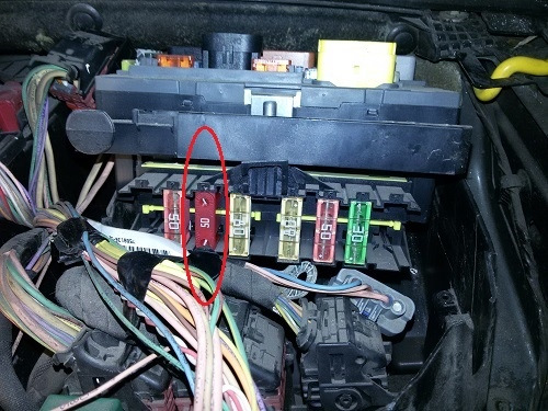

Заехал в сервис, который "понимает эти машины", вентилятор подзамерз слегка, из-за чего хлопнул предохранитель на 50А, который стоит под блоком предохранителей. Всё было легко и просто, как писал shmel202 в коментах, я же по своей необразованности посмотрел только предохранители, которые в блоке, а не под ним. Предохранитель поменяли, карслон ожил… Надо всё таки купить зимнюю заглушку на бампер

Была такая же ошибка, даже купил терморезистор, но решил сначала проверить предохранитель на 50а, и оказалось он сгорел.))))

shmel202
Добраться сложно до него?
Под капотом, в блоке предохранителей, вертикальная плата.
ogalkin306
