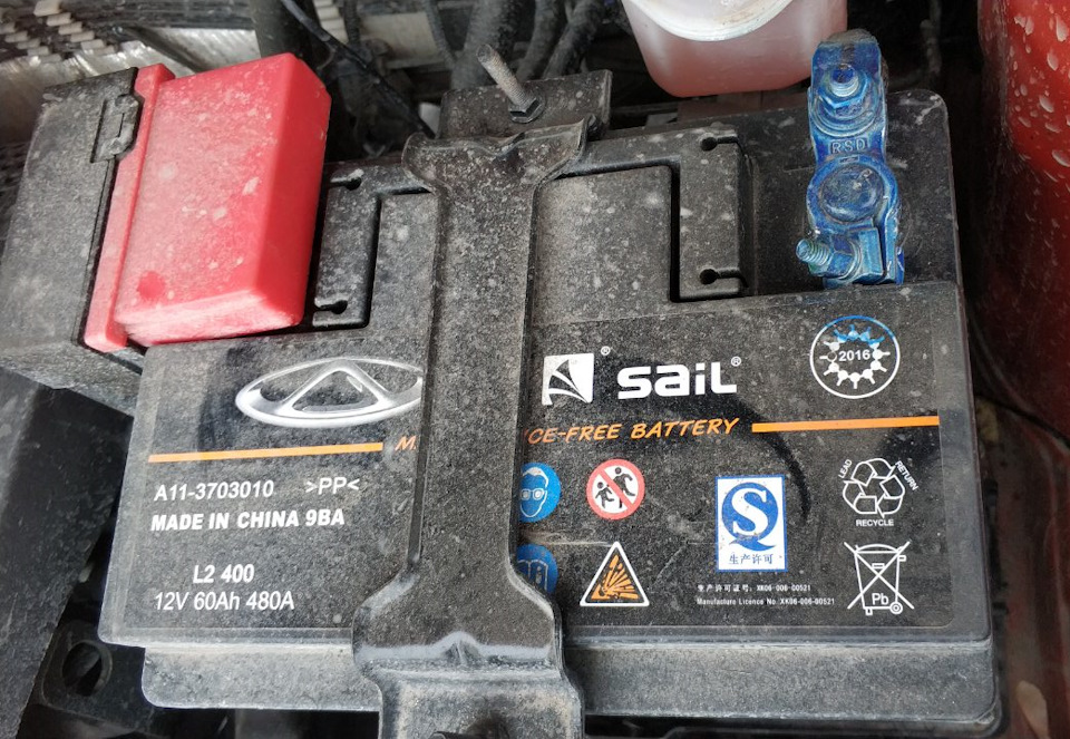

Как-то в начале этой зимы супруга, приехав на работу, забыла выключить ближний свет, и в 11 дня машина уже не завелась. Приехав на помощь на другой машине, попробовал «прикурить» в течение минут 20, но безуспешно. Вызвали шурина на «Дастере», легко завели с толкача. Перегнал авто на свою работу, там погонял машину на холостом ходу минут 40, показалось, что проблема решена. Погуглил, при исправном электрооборудовании, генератор на ХХ должен заряжать аккум.
Перед наступлением холодов (-20 и ниже по прогнозу) выставил на сигналке периодически запуск каждые 4 часа (до этого пробовал настроить по температуре, например, от -15). Но что-то пошло не так, в понедельник было не так уж и холодно (-22), но утром машина не завелась. С ключа – те же Фаберже.
Пришлось опять попросить помощь зала, т.е. брата жены (спасибо, Серёга!). Завели с полпинка с толкача, съездил на заправку, заправился, взял у шурина портативное зарядное (ещё раз спасибо), снял аккумулятор. Кстати, клеммы и рамка крепятся гайками на 10. У – Унификация.
Обратите внимание, что на машине 2018 года выпуска стоит двухлетний аккумулятор. В каком состоянии он был при установке на авто, одному китайскому богу известно. Уровень заряда не проверялся, скорее всего, ни дилером при препродажке, ни на первом ТО.
Пару слов о зарядном устройстве. Wester СВ-10, полностью автоматическое. Само выбирает режим (ток заряда), проводит диагностику (видимо, через измерение напряжения) и т.п. Грубо говоря, подключил красную клемму к плюсу аккумулятора, чёрную – к минусу, включил в розетку, и оставил на ночь. В моём случае, зарядка прошла в режиме «Восстановление», т.е., согласно инструкции – длительным зарядом пониженной силой тока. Утром убедился, что горит индикатор «заряд завершён». Девайс понравился (хотя, вроде как, сильно убитые аккумуляторы он не оживляет).
Сегодня утром установил аккумулятор в машину. Завелась сразу же, бодро. Прогрел минут 5-7, решил попробовать завести с сигналки. Ставлю на ручник, выхожу из машины, закрываю дверь, нажимаю на брелоке кнопку постановки на охрану – ничего не происходит! Брелок не видит сигналку. Сходил домой, поменял батарейку в брелоке, не помогло. Погуглил, советуют перепрошить брелок в сигналку (видимо, при долгом отключении питания, да ещё и на морозе, сбросилась привязка). Вернулся в машину, быстренько привязал брелок по мануалу (с помощью сервисной кнопки). Кстати, у StarLine A93 удобно сделали – эта кнопка сейчас не отдельно где-то запрятана в недрах торпеды, а вынесена прямо на антенну.

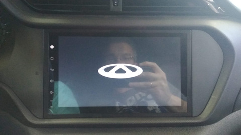

Доп.оборудования никакого нет. Мафон (см.первую запись в бортжурнале) подключен в штатный разъем. Кстати, когда аккум был недозаряжен, магнитола при включении зажигания постоянно загружалась (с заставки Android), а теперь — мгновенно выходит из режима сна, сразу на лаунчер. Вот ещё вопрос — в режиме сна она не может есть аккум? Хотя, вроде, на 4пда меряли у аналогов — не ест… Насчёт посмотреть, на сколько хватит — послезавтра уже морозы спадут до -15.-10 днём. :-)
Если магнитола может работать даже без ключа в зажигании, то конечно ест аккумулятор. По-моему, описанный признак "мгновенного выхода" указывает на это. У авто в режиме покоя есть несколько потребителей энергии — у тебя это сига, и скорее всего, магнитола. В сумме может набегать неплохой ток потребления в пересчете на дни-недели. Например, если это значение 100мА, то за неделю цифра составит 16,8А или 28% аккумулятора на 60Аh, что критично для пуска в мороз. Это все теория конечно.

40 минут работы на холостых никогда не зарядят севший аккумулятор. Отсюда "в понедельник … машина не завелась". Поможет только полноценная длительная зарядка устройством.
Что, собственно, и сделал.
Но при этом получается, что за зиму эта полная зарядка "высосется" из аккума запусками в мороз и короткими поездками?
Все верно. Частые запуски и короткие пробеги зачастую не позволяют полноценно заряжать аккумулятор зимой генератором. Никто не запрещает периодически повторять процедуру заряда зарядным устройством. Кстати, сама Старлайн неплохо "высасывает" аккумулятор на стоянке. Предполагаю что, большинство Тигговодов пользуются штатной сигнализацией, а она потребляет явно меньше. Отсюда редко у кого подобная проблема возникает.
