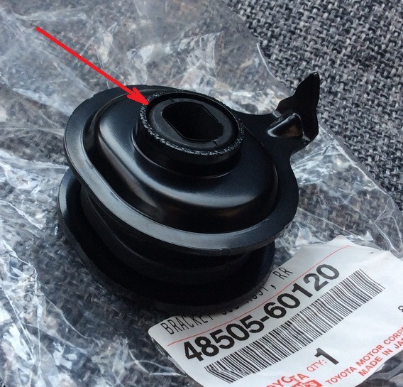

Вот выдержка с форума прадо-клуба (синтаксис и орфография сохранены).
Передние аморты :
1)
а)имеют более длинный шток, длиннее родного он на 3мм, из-за чего приходится ставить еще одну гайку-проставку, либо что-то другое на вкус и цвет, перед кронштейном актуатора, а лучше, под чашку опоры стойки . Если не ставить проставку, тогда актуатор виснет на штоке и длины его болтиков не хватает чтобы прикрутить к кронштейну.
б) втулка нижнего сайлетблока шире на 2мм, из-за этого не садится на место. Придется или стачивать немного, либо перепрессовывать сайлентблок, который придется подбирать. Мастер кому-то отвозил и там стачивали. Решил что так проще и дешевле чем подбирать и перепрессовывать. Главное чтобы токарь был хороший, важно плоскость выдержать.
Ссылка: www.prado-club.su/forum/index.php?topic=163929.0
Спасибо! Уже читаю!
Вспомнил, посмотрев на фото нижних втулок. У нас в раме GX470 отверстие 24мм, а на втулках от 150-го — 25мм. Пришлось стачивать на токарном…
