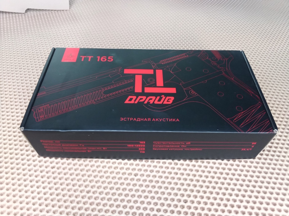

Я использую динамики с чувствительностью 96дб. Это значит, что при одинаковой подводимой мощности они играют почти ВДВОЕ громче чем динамики с чувствительностью 91дб. Изменение звукового давления на 6дб воспринимается как увеличение громкости вдвое. Это конечно грубо и средне, у всех разный слух, кому-то надо на 9 поднять, а кто-то и 3дб очень сильно воспринимает.
Соответственно мне хватает 7388 за глаза, больше 50% громкость не ставлю никогда.
Динамики 96 дБ — это эстрадные?
Сам не сравнивал, но говорят что у них детализация и качество музыки принесена в жертву громкости.
Нет, это не эстрадные, несмотря на надпись — это какой-то маркетинговый ход. И ваше предположение относительно эстрадной акустики это больше стереотип чем реальность, я бы сказал, что чаще наоборот. С эстрадой я имею дело постоянно.

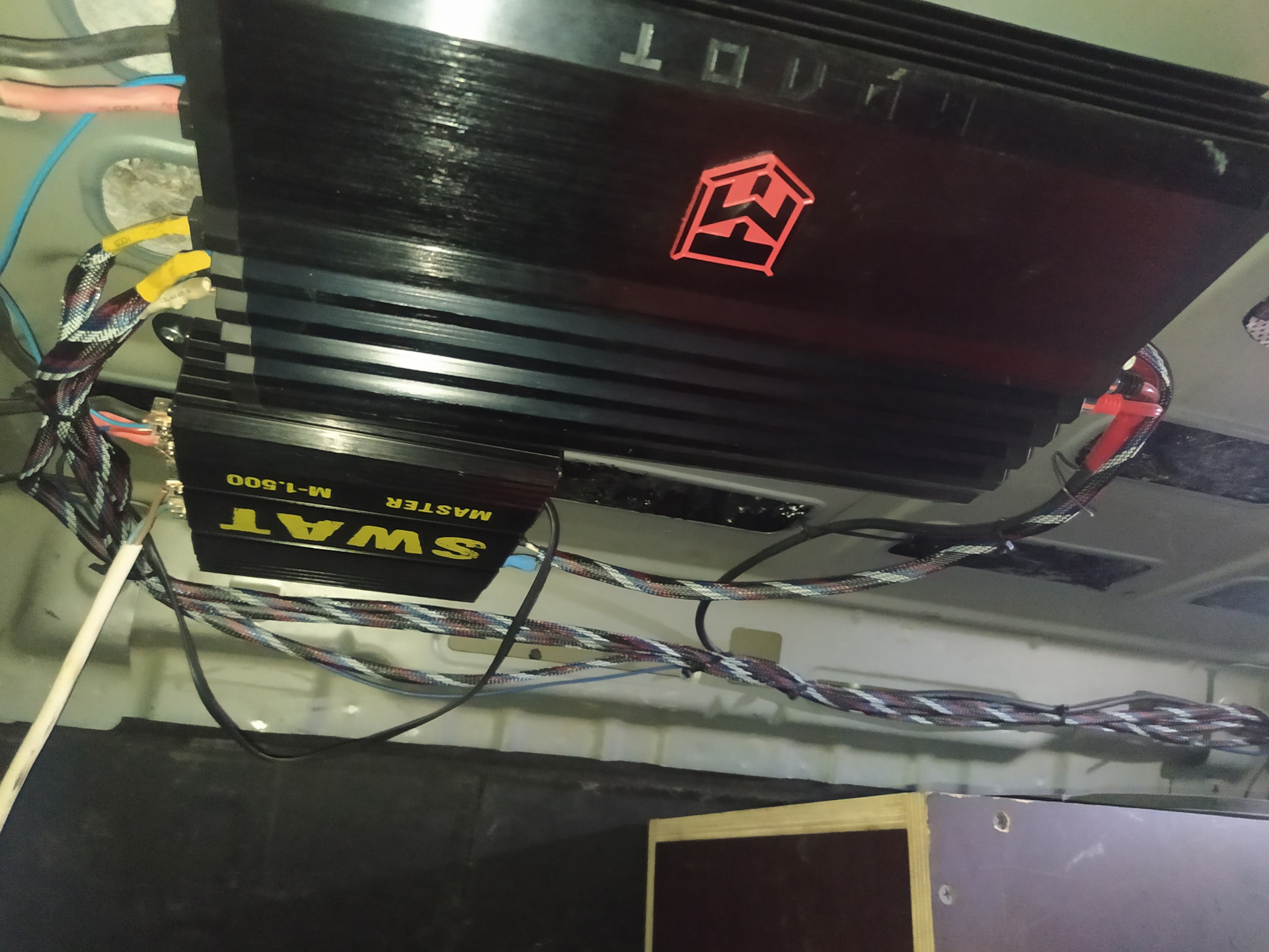

Да, звук заметно лучше стал, но мне потом стало мало, и меня понесло
как и многих других)
