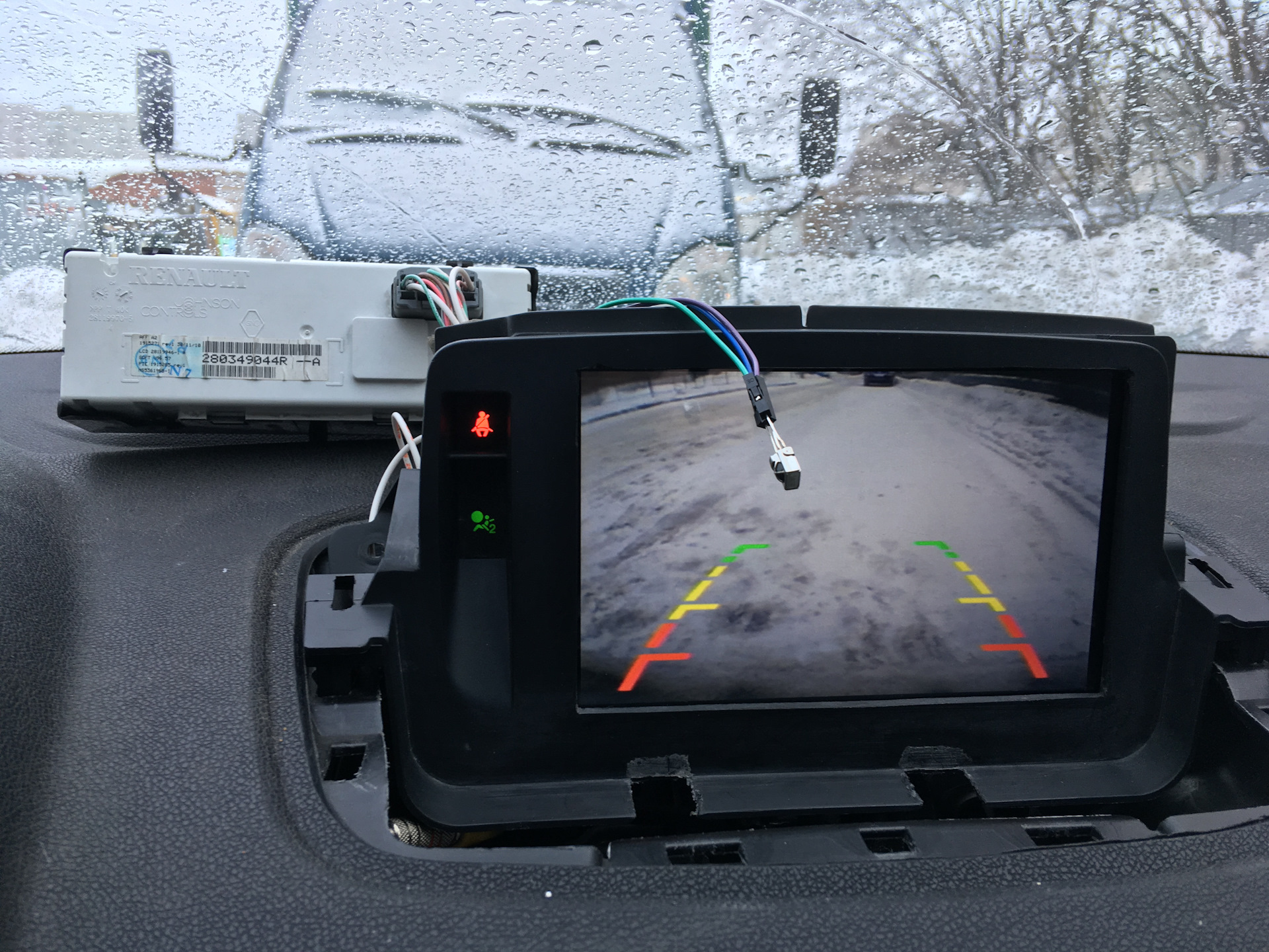

Сегодня первым делом нарастил проводку к блоку biс. К счастью всё заработало. Дальше пробросил заранее подготовленные и обжатые провода от монитора до блока предохранителей. Постоянный плюс взял с 35 предохранителя через разветвитель, плюс после зажигания взял с 6 предохранителя через разветвитель. Минус подцепил на болт в левой стойке у блока предохранителей. И вот уже дисплей запитан и способен выдавать картинку с камеры заднего вида.

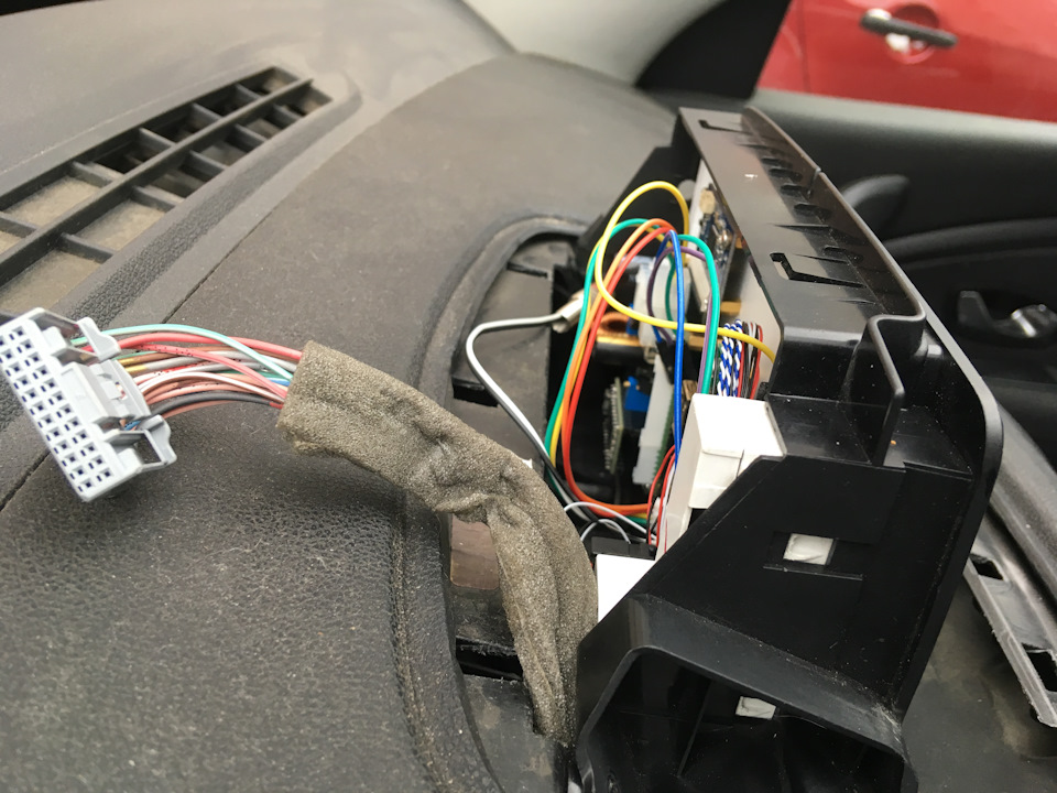

После этого прокинул провод на lcd1602 дисплей, который пока располагается у рычага кпп. Дальше вернулся к блоку bic. Его размер такой большой, что просто не помещается никуда в районе монитора, поэтому было принято волевое решение раздеть его до голой платы, оторвать к черту штатный дисплей от магнитолы. Сказано- сделано. Получаем почти плоскую конструкцию. Обернул в правильную синюю изоленту и затем в мохнатую. В таком виде блок бик элементарно помещается за дисплей под торпеду.

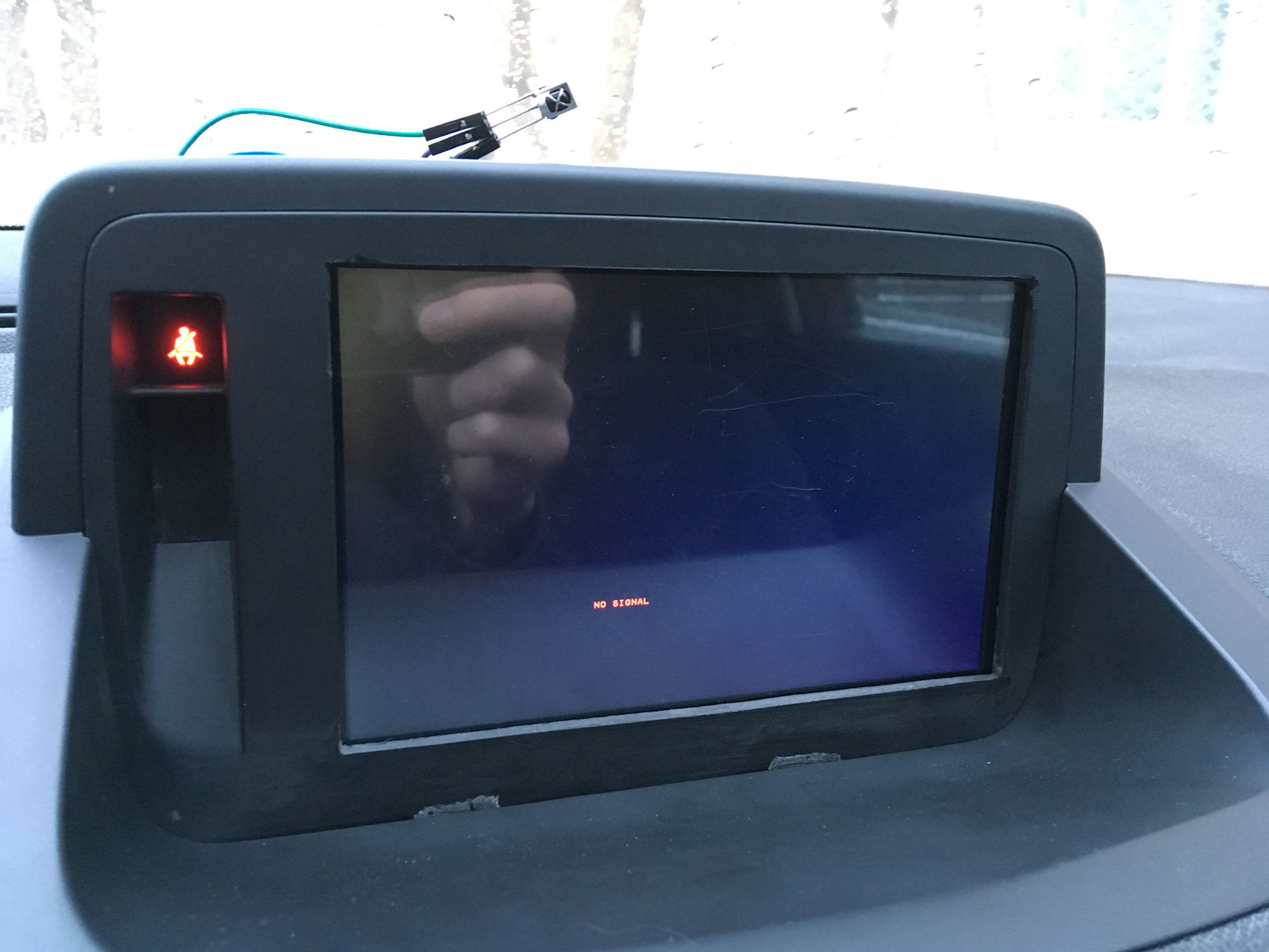

Собираем всю получившуюся конструкцию и радуемся, что всё работает как я и хотел. В данный момент есть несколько недоделок и упрощений, которые не мешают мне тестировать работу электроники:
1. Нет сигнала на переключение на вход камеры заднего вида, пока у меня это единственный вход, поэтому и переключать ничего не нужно, при появлении сигнала черный экран сменяется картинкой с камеры заднего вида
2. Нет возможности подключить сигнал по hdmi, т.к. вовремя не купил угловой переходник, а сейчас уже наверно буду брать кабель именно под khadas vim2
3. Рамка монитора не покрашена и некоторые места у неё выглядят уставшими
4. На экране по прежнему транспортировочная защитная пленка, которая за время нахождения экрана у меня уже успела подзатереться, но нормальное защитное стекло поставлю уже при окончательной сборке системы
5. Приемник-глазок от пульта управления монитором пока колхозно торчит на проводах
Что касается автопереключения на камеру заднего вида, то пока есть шанс, что соберут под меня плату, которая будет при появлении видеосигнала подавать +12 на контроллер монитора. В противном случае по-старинке подключу +12 от лампы заднего хода.
За несколько часов успел заметить, что из-за меньших размеров рамки сам экран кажется больше чем аналогичный 7дюймовый в предыдущей навигации. Вообще компактность рамки сделала торпеду более красивой. Качество картинки с камеры заднего вида стало заметно лучше и как-будто даже плавнее.

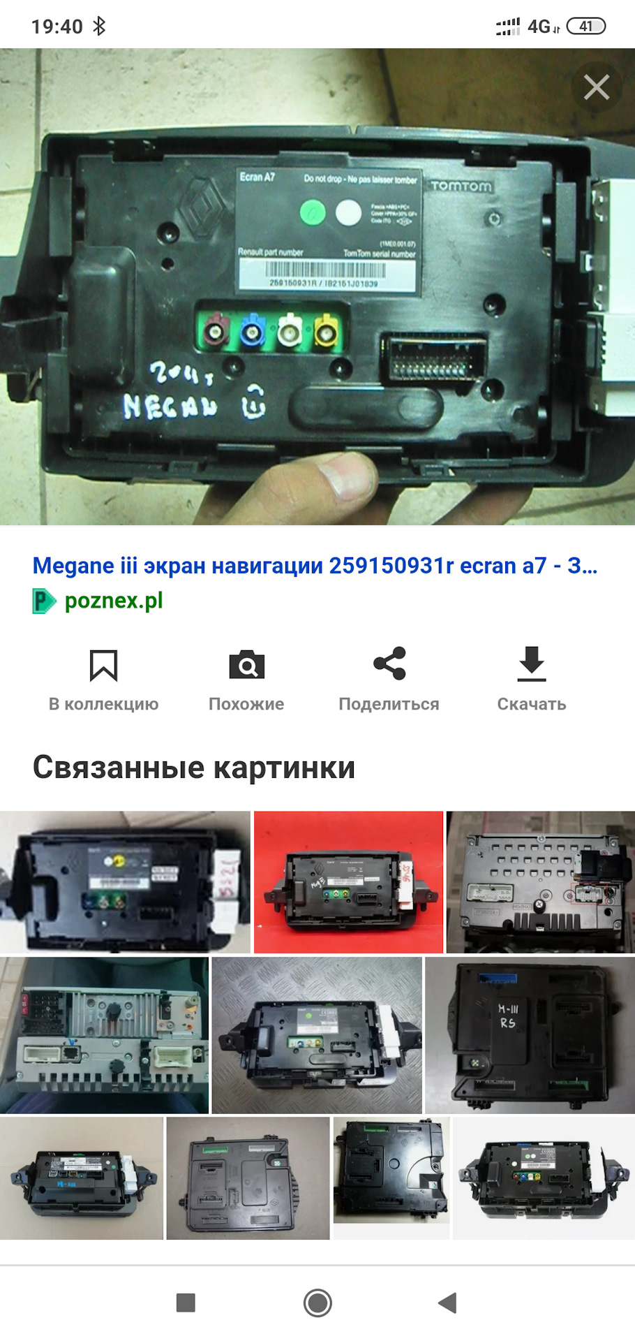

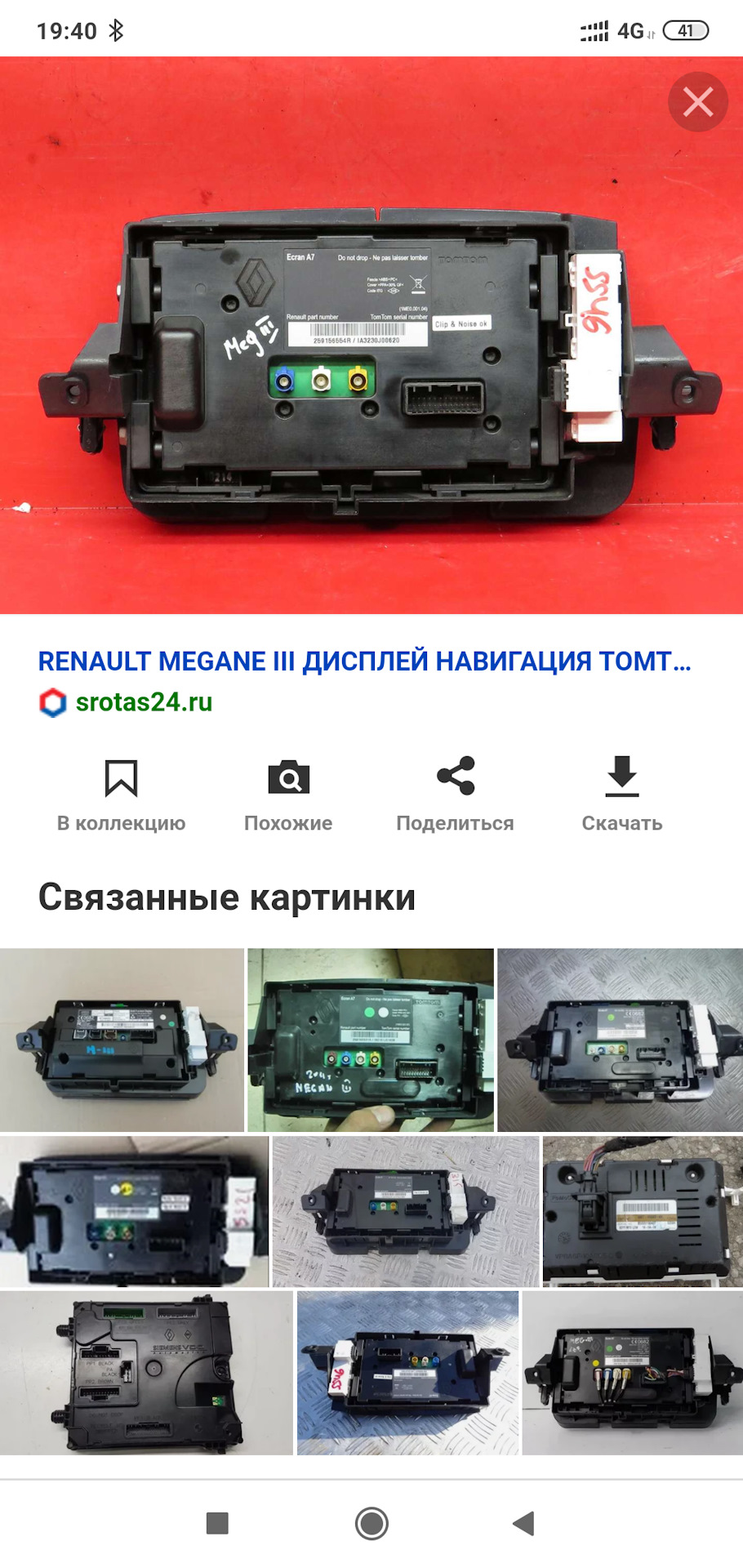

Привет, а какой номер монитора не подскажешь? С 3 мя выходами или 4мя?
Всмысле выходами? У самого экрана один вход ttl 40пиновый. Плата которая им управляет имеет два av входа, один hdmi и один vga.
Я хочу купить дисплей, как раз для задней камеры, но они есть с разными парт номерами, одни вроде подешевле, а другие подороже и из той разницы что я вижу разные начинки
MeteoraF1
А другой, вы случайно не знаете, к любому из них можно камеру подключить?
для менее геморойного подключения камеры заднего вида нужен экран(возможно вместе с магнитолой) от r-link которые ставились на рестайлинговые меганы3. на дорестайлинговых нужно много всего докупать и поключать.
у меня только рамка экрана штатная, начинка неродная. к ней можно что угодно подключить. в бортовике много записей про начинку моей системы.
Я так понял, мафон новый Китай?
Пока кроме экрана по сути ничего и нет. Основные «мозги» ещё не куплены.
