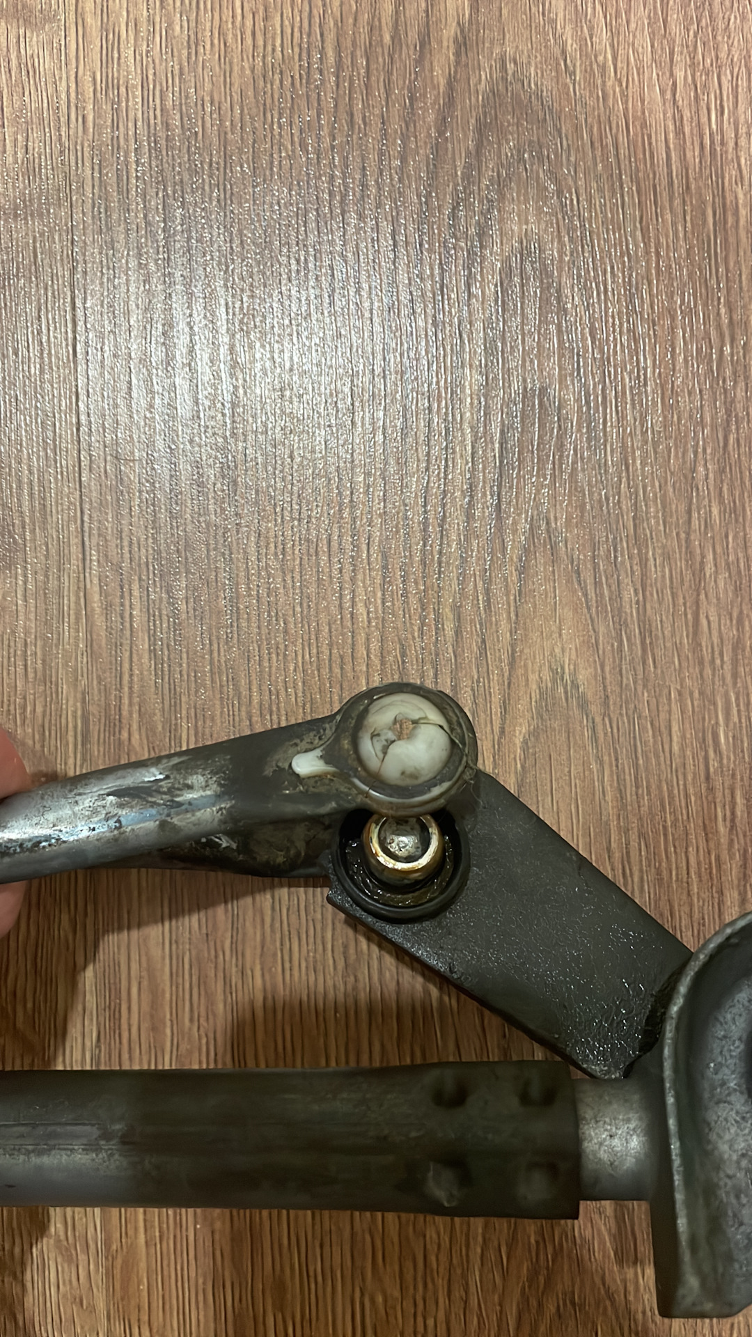

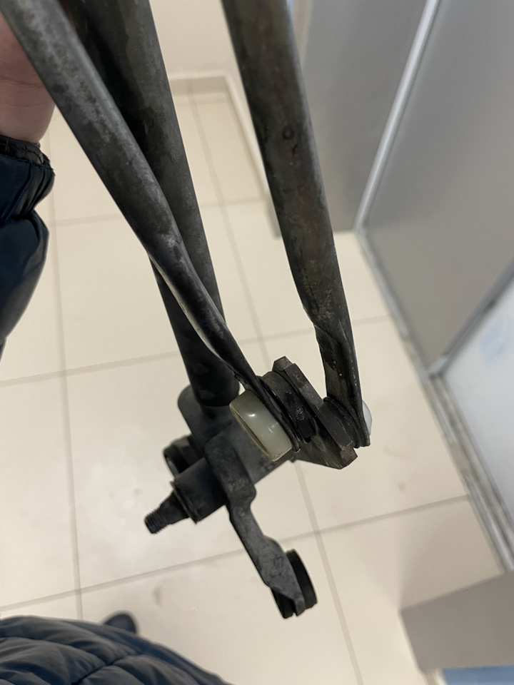

Снял дворники, распорку, пластик у лобового стекла, добрался до трапеции и увидел следующую картину:

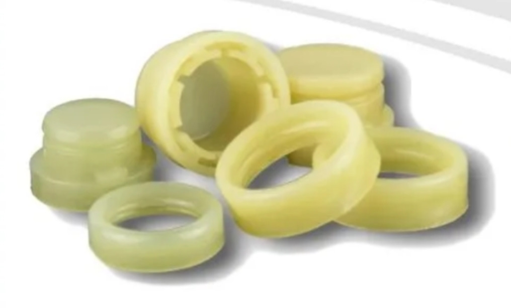

Решил примерить купленные ранее запорные кольца из ремкомплекта трапеции ВАЗ — подошли!
(покупал, когда разбирался с втулками, дворники тёрли о капот).
Арт. VSK00457693, стоят 5.6 бел. руб (2.5$), в комплекте 4шт.
Ремонт выполнил не снимая трапецию.
(по инструкции рекомендуется подержать кольца 3 минуты в кипящей воде… но для этого нужно снимать и нести домой трапецию, вместе с "плечом" моторчика — лишние действия при наличии строительного фена и гаража)
1. Разогрел запорное кольцо с помощью строительного фена.
(250 градусов, максимальные обороты, греть пару минут)
2. Запрессовал кольцо, нанёс смазку и защёлкнул механизм.
Далее всё собрал в обратном порядке — миссия выполнена, дворники работают!

Добрый вечер! Прошу прощения, что уже поздно пишу, сам сейчас с такой проблемой, пластик лопнул. У Вас загнута та часть, в которой находится эта втулка, чтобы ее заменить надо тоже так загибать?
Добрый!
Метал загнулся во время поломки… потом я его отогнул назад и поставил втулку из ремкомплекта.
До сих пор все работает, тьфу тьфу тьфу :)
Вот только что выплавил старый пластик, кипячу воду под новые. Вы чуть обрезали вырез на втулке автоваза?

Вот так у меня лопнул он
Насколько помню, ничего не подрезал. Подогрев, всё защелкнулось

2110370533 — Сызрань Р/к механизма стеклоочителя (трапеции) 2110,2170 (втулки-шарниры + кольца)(4 шт.) 105р
либо
VSK-01380656 УНИП-Сервис Ремкомплект трапеции стеклоочистителя ваз 2110, 2111, 2112, 2170 (к-т 8шт) 129р

Он так и называется ремкомплект для ваз?
Я в посте указал и артикул, и фото с названием
Не подскажешь, там одинаковые кольца с обеих сторон на этой направляющей? Заранее спасибо!
Насколько помню — да, кольца одинаковые.
Как раз в рем. комплекте 4 кольца, стоит копейки, а вопрос решает
Спасибо. Вчера нашел данный комплект. Сегодня заменил. Встали как родные!

Это тягу оборвало?
Да, я сам в шоке, как так получилось… может треснуло и рассыпалось кольцо на морозе
