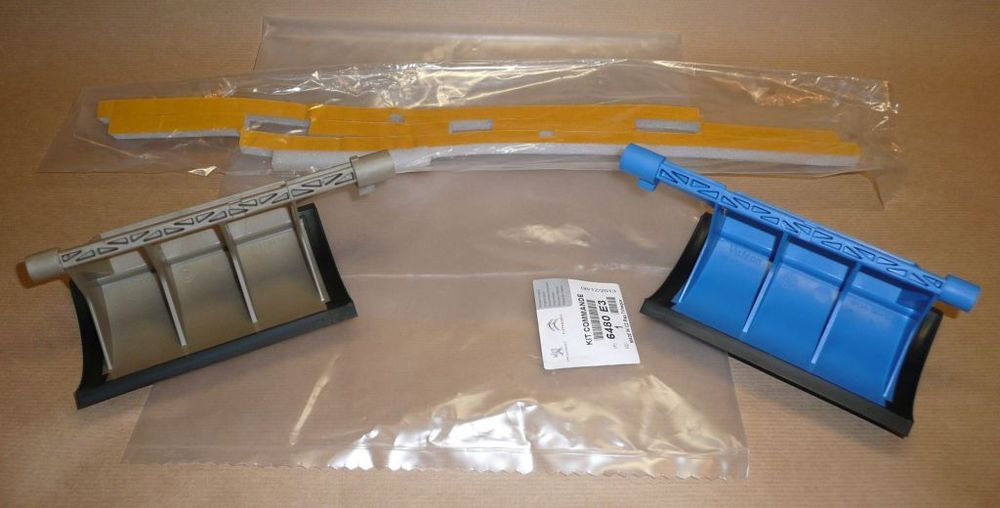

В далеком 2015 году я уже менял заслонки печки. Тогда зимой, на пассажира стало дуть холодом. Купил я ремкомплект усиленных заслонок арт.6480E3.
(фото из сети, но мои такие же были)
Менял у ОД, за сколько денег не помню уже.

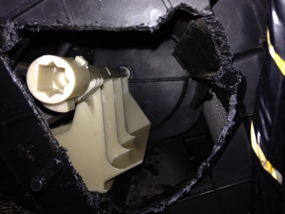

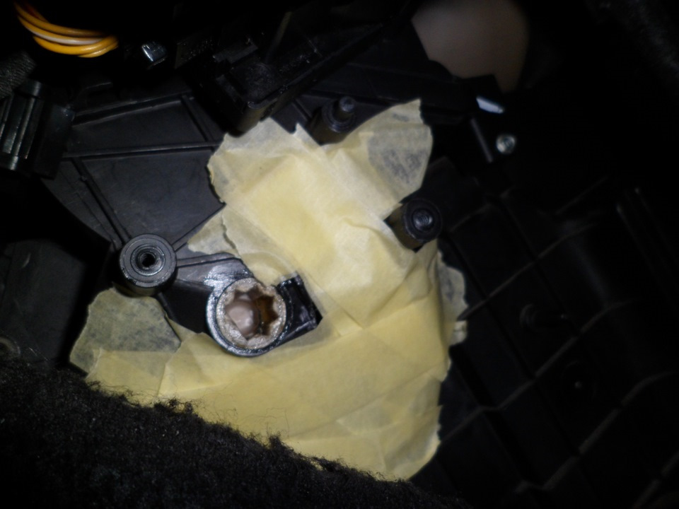

Полазив по просторам Драйва и разных форумов, решил, что справлюсь сам. Но не снимая торпедо. Решил пойти варварским способом.
Сняв бардачок и моторчик заслонки толкнул отверткой ось заслонки и она провалилась в недра печки, значит точно она сломалась…
Воспользовался фото и инструкциями и приступил курочить печку.
Фото с Драйва и сети

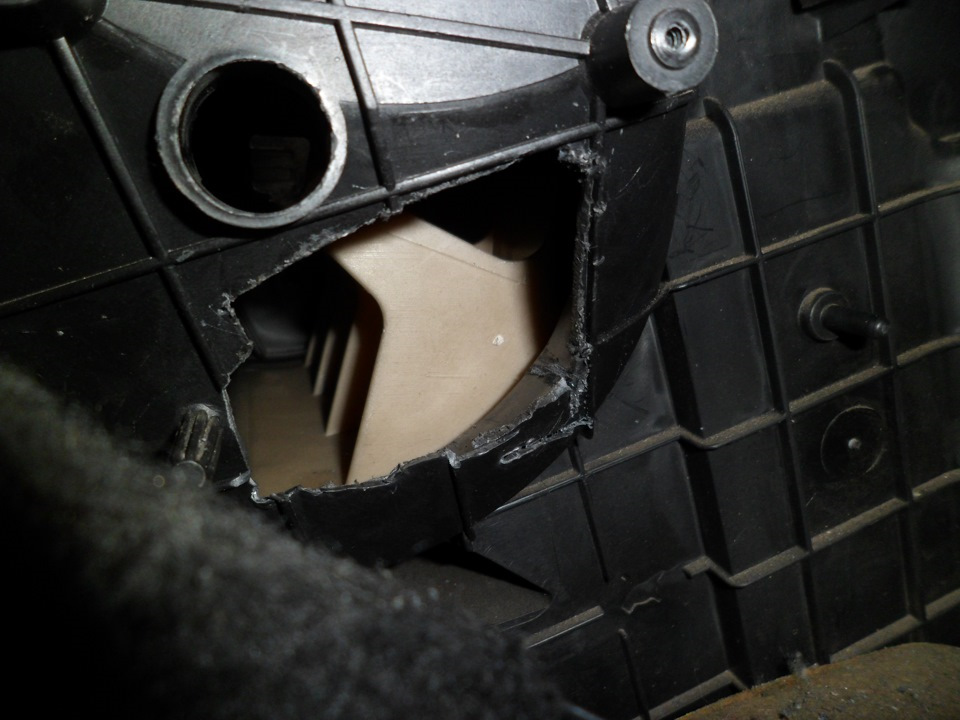

Есть мнение, что слева отверстие оси заслонки не срезать. Но не срезая его очень сложно вставить обратно заслонку и попасть в противоположное отверстие.

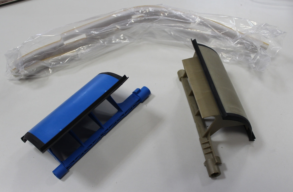

Скажу сразу жалею, что не встретил инструкцию замены с пежо 407, там более толковое решение.

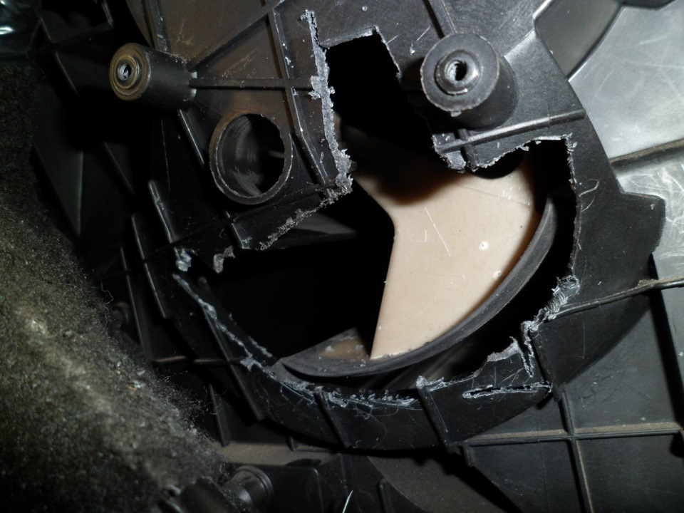

Заключается в том, что нужно паяльником вырезать примерно как на фото.

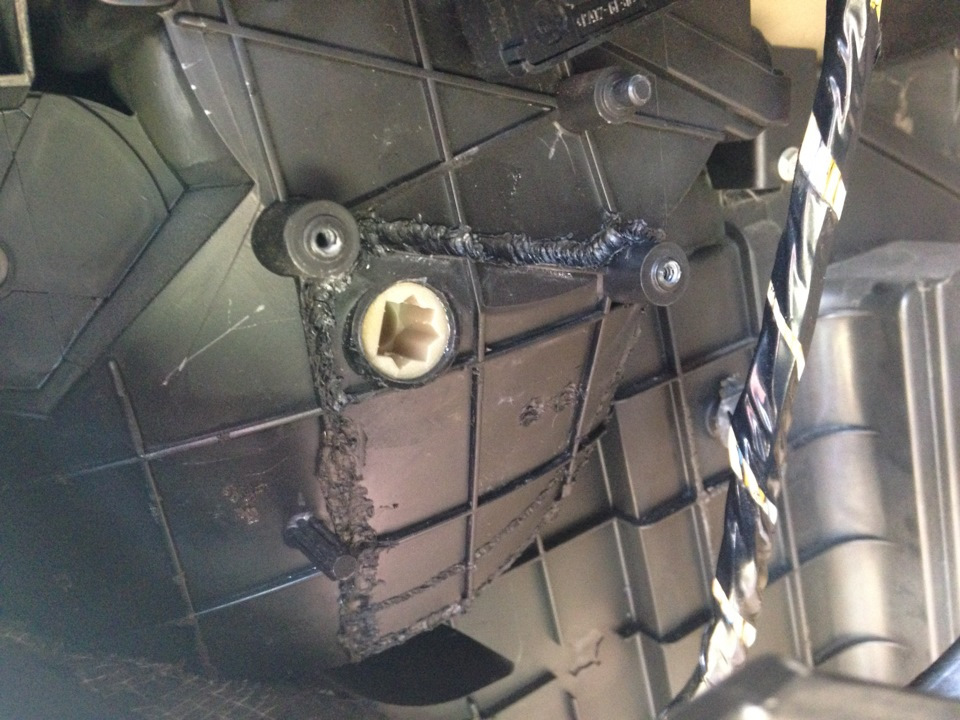

Так и заслонку вытащить много легче, и потом собрать и спаять все по шву очень удобно. И не нужно будет паять мелкие кусочки или заделывать дыру скотчем, как сделал я и многие…

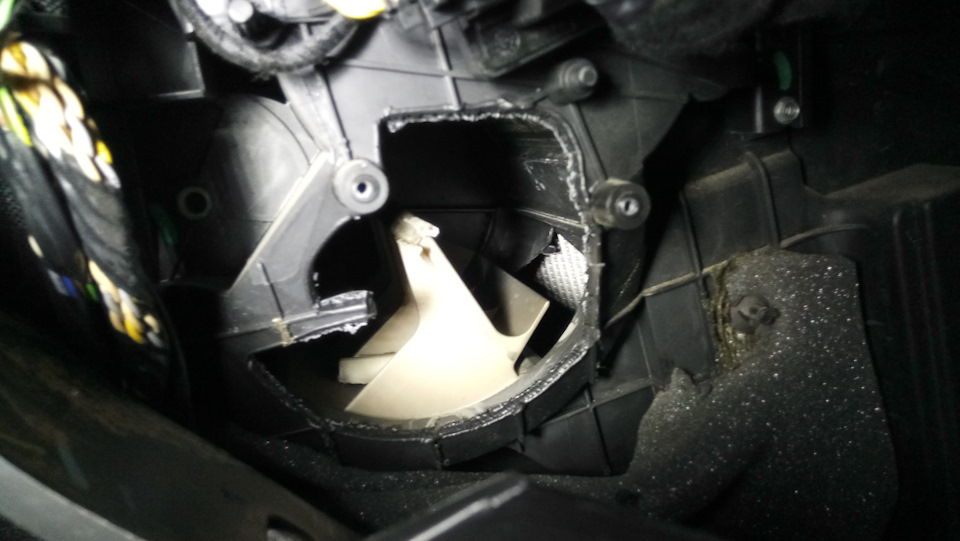

Примерно и у меня так же…только скотч другой…
Саму заслонку склеил эпоксидным клеем момент и скрепил по всей оси металлической полосой и стянул саморезами, просверлив отверстия в полосе…
В общем, хоть и мало места, но сделать все реально и можно сберечь много денег)).
Только вырезайте сразу по контуру паяльником с тонким жалом, как на фото выше, не ломайте и не пилите корпус на мелкие кусочки.
