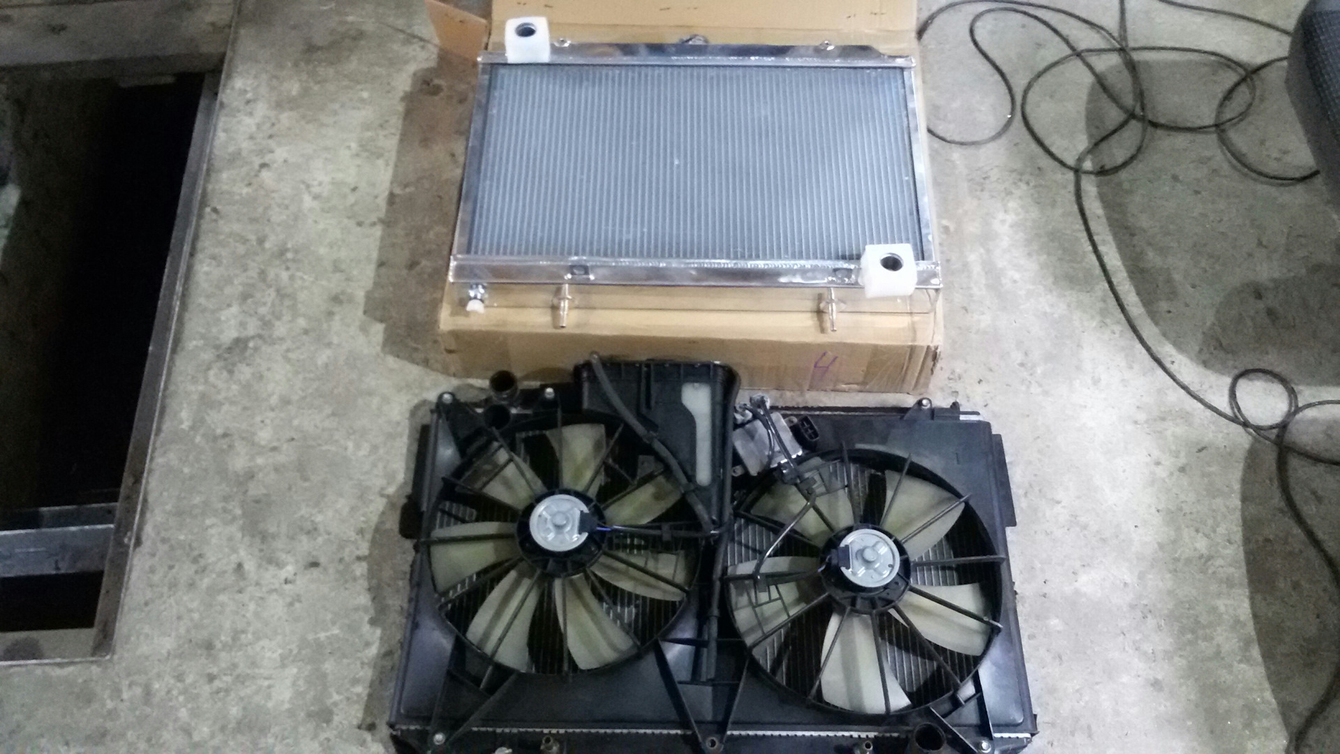

Радиатор от сливы (тюнинг ) толщина 50 . Был 40 вывозит 1jz-gte в легкую, но я решил взять 50 . Есть еще 60 трехрядный но тогда надо резать брызговики .
На фото сравнение с стандартом цельсиора плюс прикидывание веников от цельсиора на сливу. Радик в подкапотное пространство тоже просто прикинул. Когда все поставлю обязательно отпишусь.
Заказывал на ajs.

Какие дороботки понадобились? Радик чётко встал между лонжеронов?
в лонжероне сделал вырез под сливную пробку, между стал четко!
50 это физическ.размер?
Толщина 50 мм
А какие шланги использовать?
Либо родные, либо подбирать

Это же под МКПП? А радиатор для акпп отдельно выносить?
Да, просто таких радиаторов под акпп у них нет. Позиции есть а наличия нет
Если взять 40мм хватит для uz как думаете?
Ну если турбо jz держит то наверное и uz-fe должен, но разница в цене между 40 и 50 800 р я решил купить 50
Ну да. Дело не в цене… На 40мм есть выход под охлаждение акпп
