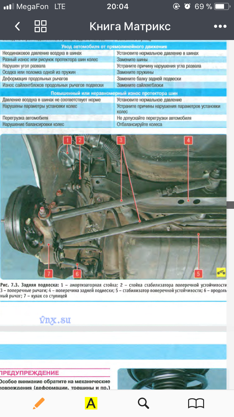

Если задние тяги и рулевые наконечники не трогались, то ничего делать не надо. Ибо при замене амортизаторов достаточно открутить кулаки от амортов и потом обратно поставить-схождение не нарушится, а развал задаётся стойками амортизаторов и вообще не подлежит регулировке с завода, не путайте человека.
Вот как раз вы и не путайте человека! (какие задние тяги?)
Мозг включите!
Если вам повезло и поворотная
сошка стойки оказалась один в один как на прежней стойке
это не означает что так у всех!
Вы видимо и колеса не балансируете при замене шин?
Задние тяги, то есть задние поперечные рычаги — как говорится хоть горшком назови, если в теме то поняли бы, на картинке из мануала под цифрой 3. Во-вторых, какой ещё другой быть сошке и с чего если стойка для матрикса — чтобы не рассчитывать на везение подбирайте правильно. И да, в общении поспокойнее — я ж вам ничего не советую включать и не умничайте, про колеса к примеру-я советую из опыта. Стойки амортизаторов по кругу менял в 13 году — развал/схождение не нарушилось, проверял. В 15 году менялись сайлентблоки передних рычагов — ничего не нарушилось. В прошлом году дважды менялись опорные подшипники — не нарушилось ничего. Почему не нарушилось? Потому что каждый год для себя езжу на ПРОВЕРКУ независимо от времени проведённых работ. Нарушился один раз — при замене рулевых наконечников — это логично и был сразу отрегулирован.
1) Причем тут задняя подвеска? Вы где то в словах поста или на картинке увидели заднюю подвеску? Развал мной вообще не
упоминался — хотя проверка углов установки колес проводится
не по одному параметру.
2) По поводу сошки — извините "прогнал" — нет ее на стойке — имеется ввиду нижняя часть стойки в которой и зажимается поворотный кулак. Ориентация этой зажимной части может
иметь погрешность. (обусловлено технологией производства)
3) И да — я вообще спокоен. Умничаете как раз вы со своим "гигантским…" опытом! — и посылом не путать человека.
внимательно все прочитайте ещё раз и поймёте причём задняя подвеска и остальное .
