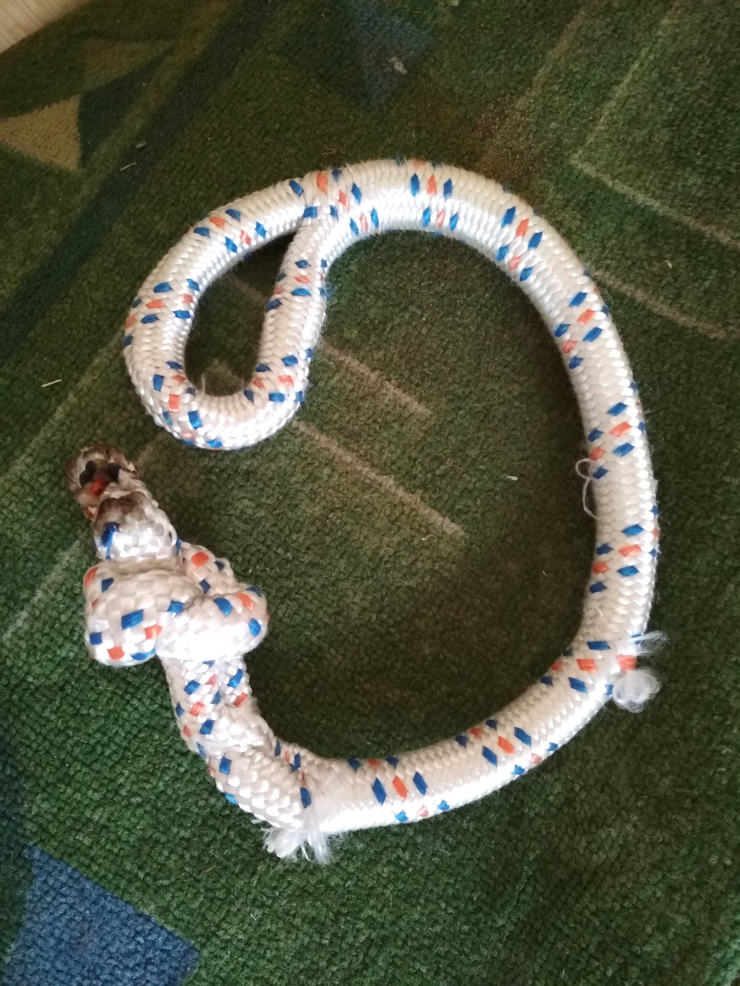

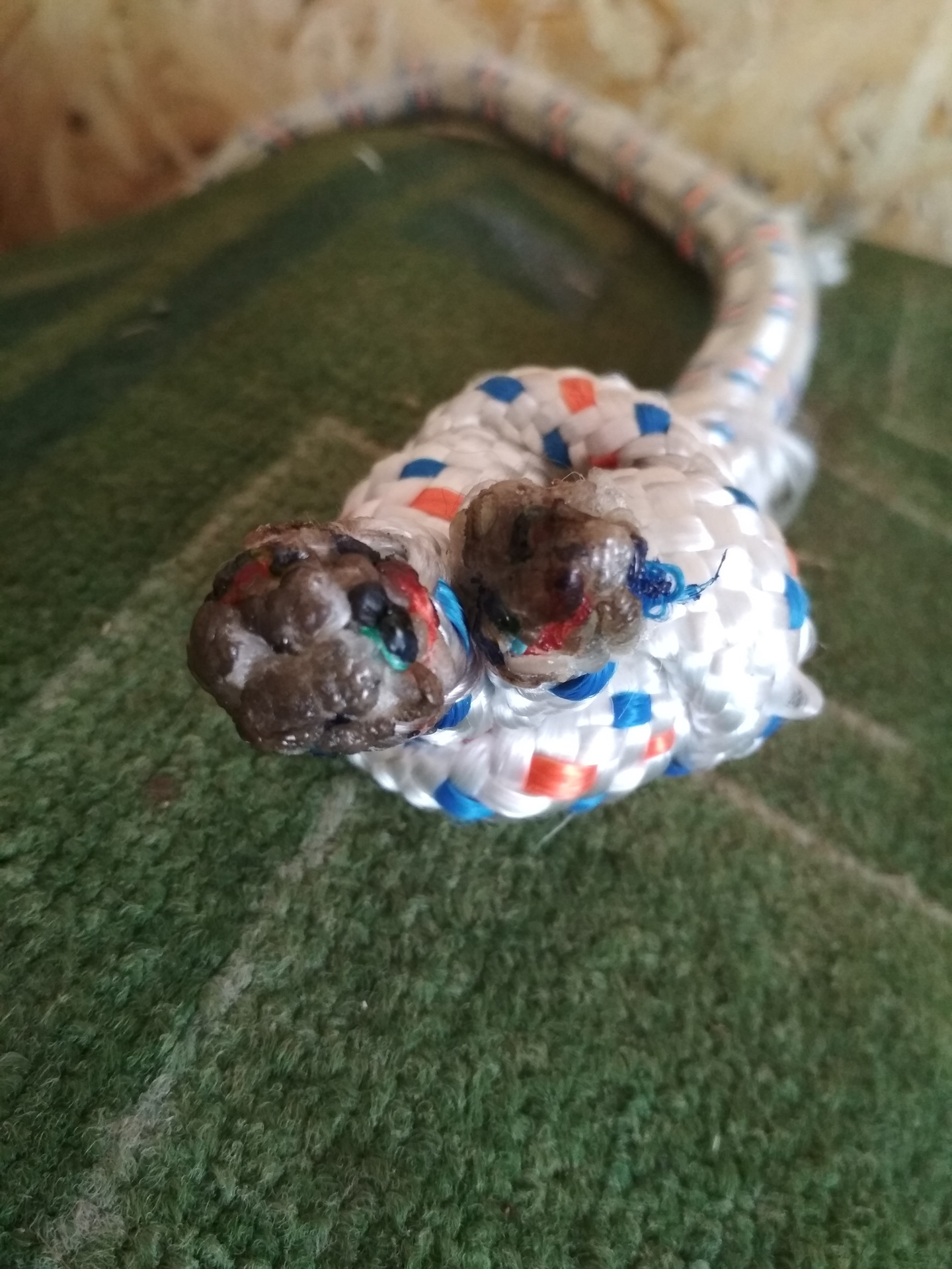

Сегодня мы с Вами будем пробовать самостоятельно изготовить софт-шакл. Ну, если быть до конца точным, это я буду пытаться его изготовить, а Вы будете моими благодарными, …а может быть и не очень…, зрителями. Но, просьба строго не судить-это мой первый опыт в этой сфере.

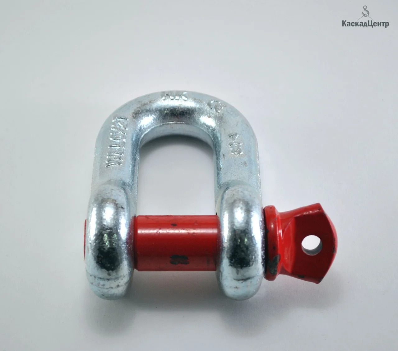

«Софт» (мягкий) шакл предназначен для крепления строп к проушинам автомобиля, а так же соединения между собой тросов, удлинителей и тому подобного различного такелажа.
Резонный вопрос: «А нафика нужен мягкий шакл, если есть обычная «серьга» ©? В чем изюм?»
Преимущества очевидны и давно известны. Но все же проговорим их:
-Меньший вес.
-Травмобезопасность при использовании в отношении людей, а так же безопасность в отношении кузовных деталей автомобиля.
-Возможность использования с проушинами маленького размера или сложной формы.
-Простота использования (хотя и использование «серьги» не требует незаурядных способностей).
Можно, конечно, просто сходить в магазин и купить. Но я и так сильно разленился и соскучился по творческой работе.
Понадобится:
-Синтетический плетеный трос. У меня не оказалось такого ни в загашнике, ни в магазинах своего города. Поэтому используем то, что нашли.
-Спица
-Изолента
-Зажигалка
-Ножик
…да, собственно, больше ничего кроме желания сделать что-то своими руками и не надо.

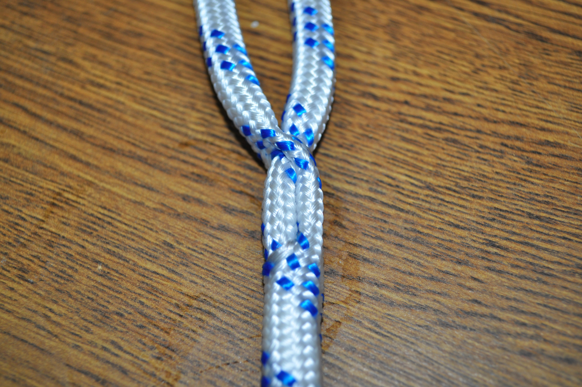

Берем свежекупленную альпинистскую веревку (ну или как там ее…). Вытаскиваем из нее сердцевину, оставляя лишь саму оплетку. Один конец оплетки изолентой привязываем к спице. Острым концом спицы раздвигаем оплетку ровно по середине ее длины. Протягиваем спицу с оплеткой во внутрь и выводим наружу через 30-50 см в зависимости от того, какую длину шакла вы хотите получить. Вытягиваем оплетку полностью, оставляя на противоположном конце петлю около 1см в диаметре. Отмеряем от того места, где наша оплетка вышла около 1см и делаем повторный сквозной прокол. И опять протаскиваем полностью оплетку. Завязываем самозатягивающийся узел. Обрезаем лишние кончики. Зажигалкой оплавляем концы, чтобы не распустились и не лохматились.
Учтите, друзья мои, один момент. Чтобы сделать софт-шакл длиною всего 20 см понадобится веревка длиною полтора метра.
Все! Софт-шакл готов и мечтает пройти испытания в бою!
Достаем крюк из багажника и пытаемся сдернуть с места новенький Форчунер. Дешевле что-то машины в округе не нашлось… Форчунер под натиском Зафирки далеко не уехал, но ни трос, ни свежеизготовленный шакл не пострадали.
Ах да, совсем забыл поговорить про цену. Полтора метра каната стоит 60 рублей. Диаметр 14 мм.
Запись носит чисто рекомендательный характер. По типу курсов макраме… Какой материал использовать для изготовления софт-шакла-Ваше личное дело! Ну а я пошел пока искать синтетический плетеный канат Dyneema. Ценник, правда, уже на него совсем не радует… Но, как обещает производитель- вещь на всю жизнь.
Всем удачи! До новых встреч!

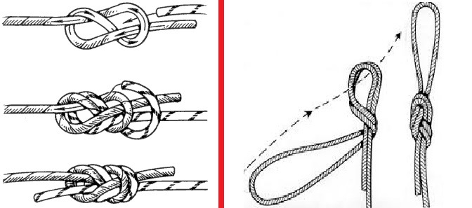

есть проще способ и называется он узел "ВОСЬМЕРКА"
легко завязать /отвязать (даже после буксировки -когда узлы затягивает от души (главное чтобы трос был круглого сечения)
пользуюсь много лет — проблем никогда не было.
вариант с петлей и без
А если у меня не трос, а строп?..
отвязывать сложнее — а держаться так же будет.
в конце концов не каждый день приходиться дергать/возить машины.
как вариант к стропе привязать круглый трос -и уже его завязывать на проушины.
вообще есть старый способ, если страшно: около карабина завязаешь -робу/штаны или другую массивную тряпку тогда даже при обрыве не прилетит…
на классике петлю вырывал (она специально жиденько приварена на отрыв) а вот чтобы карабин лопнул- ни разу не было- обычно трос по бороде идет (а то и не раз).

Как усилие на разрыв мерить пока не представляю. Да и холодно на улице.
Динамометр нужен с натягивающем устройством(забыл как называется)…
Ну, поищу в закромах у знакомых.

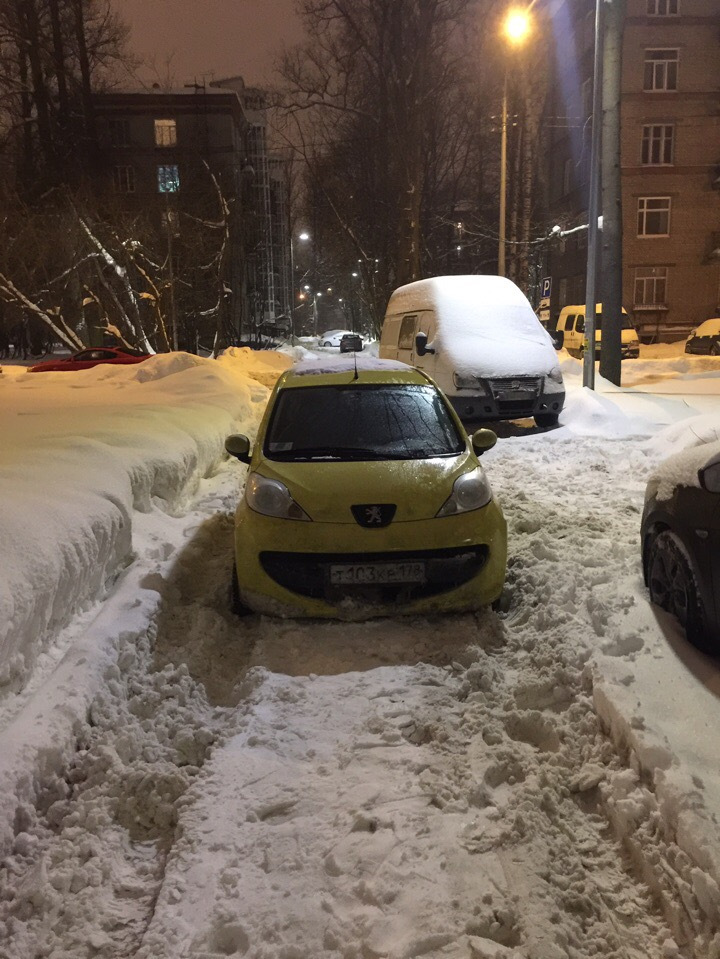

Ну так не интересно же! Вчера-сегодня весь Питер по дворам позастревал.
Кому как
Я к тому, что лучше пусть оно в багажнике валяется. Мало-ли. Вчера пару машинок вытаскивал с парковок…
Так дворы сейчас выглядят…
Не знаю, у нас чистят идеально еще падает а уже шуршат. Это муниципия у вас фигово работает. Да делать мне нечего чужие машины тягать.
Да, а у нас полный ппц. Приходится помогать…
Да я знаю, у нас просто деревня идиализированная а так в больших городах попно все. А я давно никому не помогаю опыт большой. Добро должно быть наказано!

Я первый свой шакл так же пытался сделать, правда из сердцевины не все нити вытаскивал. В итоге по расчетам у меня получилась допустимая нагрузка примерно 0.4 от нагрузки на трос. В деле не испытывал, побоялся. Лежит на даче и ждёт испытаний на лебедке). А для себя в итоге сделал шаклы из синтетического плетеного троса. Там ничего не убирается и соответственно допустимая нагрузка на шакл остаётся на уровне данных троса.
Вот и я в поисках нормального троса.
У себя в городе я его смог найти. Разница в цене с готовым шаклом получается процентов 30.
Я обыскал все что можно. Нет ничего достойного.
Сегодня на даче сфоткал)
Но я оставлял половину внутренних жил. Надо действительно летом испытать))) все равно валяется без дела
