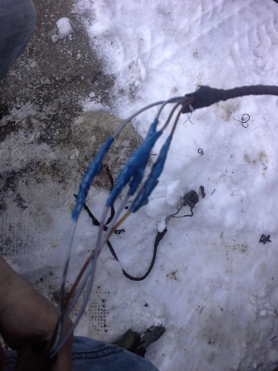

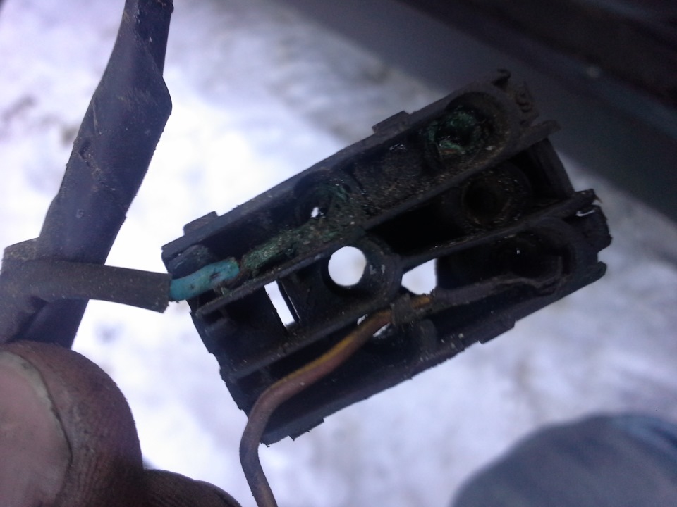

И вот тут то произошло нечто странное! при попытке поднять обратно окошко ничего непроизошло! что я только не делал но оно не реагировало и не поднималось

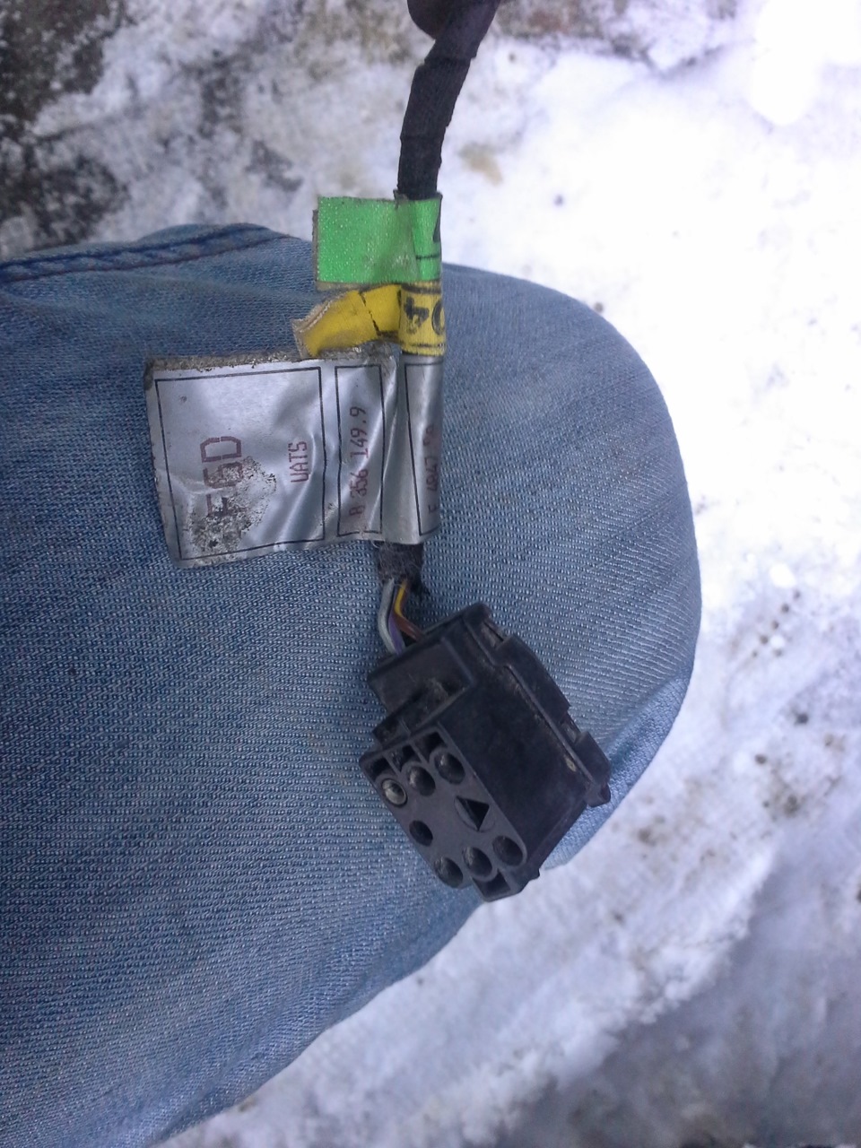

Пришлось вооружиться инструментом и для начала вскрыть пациента

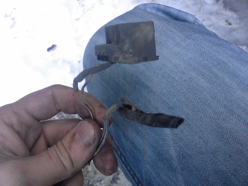

Причина оказалась банальной, развалилась фишка кнопки стеклоподъемника, контакты окислились и провода отвалились

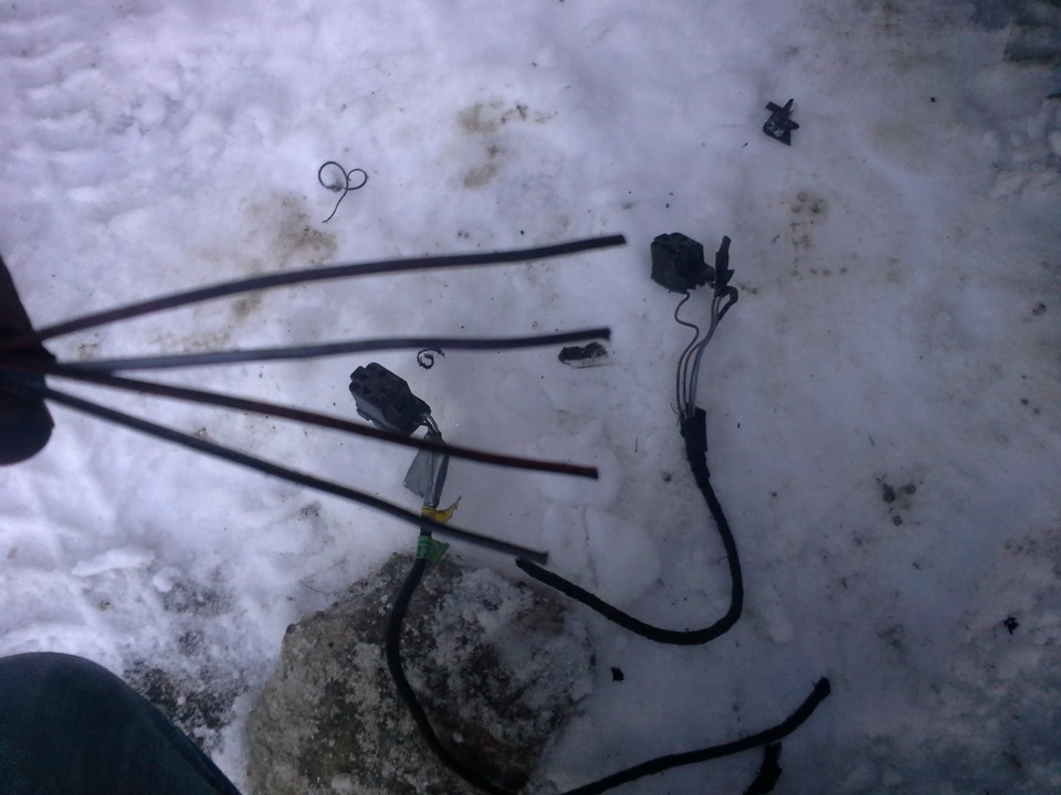

Недолго думая был приобретен аналогичный орган от другого донора!
Используя всем известное средство для ремонта любой сложности была проведена простейшая операция по сращиванию проводки
Но перед окончательной сборкой решено было покопаться во внутренностях самой кнопки, и как оказалось совсем не зря!
толстый налет грязи на контактах мешал качественно выполнять функции этого органа, поэтому он подвергся чистке и дальнейшей сборке!
В итоге пациент как новенький и жизненно важный орган снова в строю, стекло встает на место ка надо!))))

Мда, из-за вот такой зелёной х…ни (окисления контактов) все и проблемы с электрикой в старых авто.
у меня просто получилось что на фишку все время вода попадала

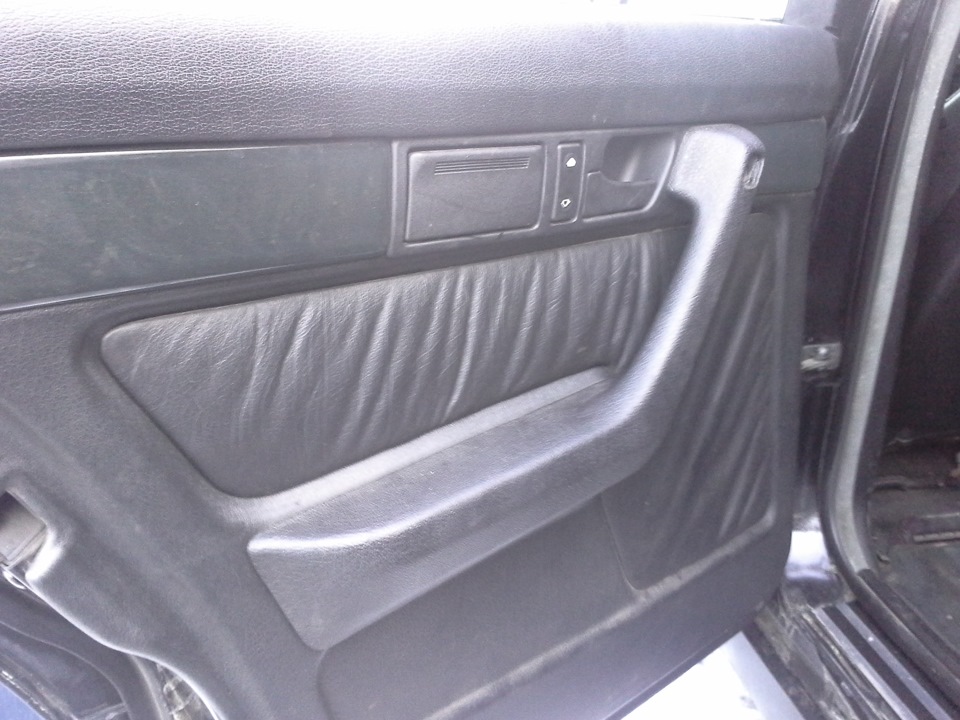

а что за дверная карта такая?))
какая такая? что в ней необычного?
ну пепельница и ручка другая, у меня все по старинке просто
да не на е34 у всех такие, ну кроме может дерева и стеклоподов
