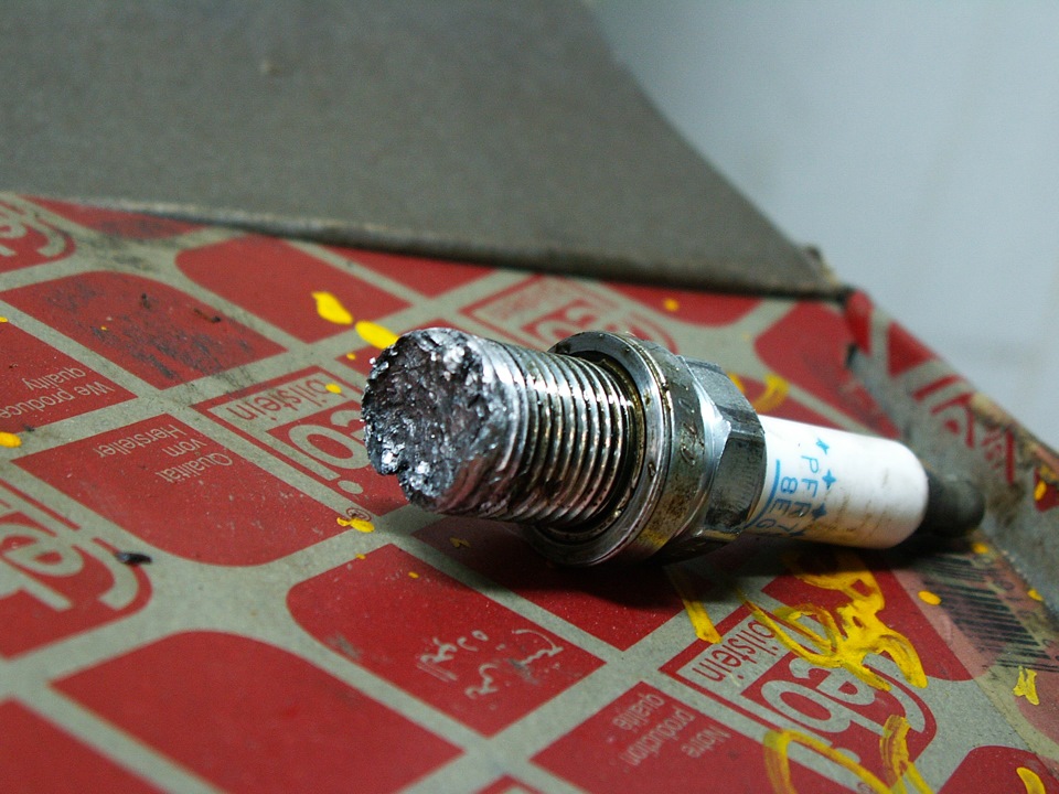

В предыдущей записи я упомянул "неполадки" со свечкой.
вот она…
Как я понял далеко не многие догадались что не в свече дело. Всё намного интереснее.

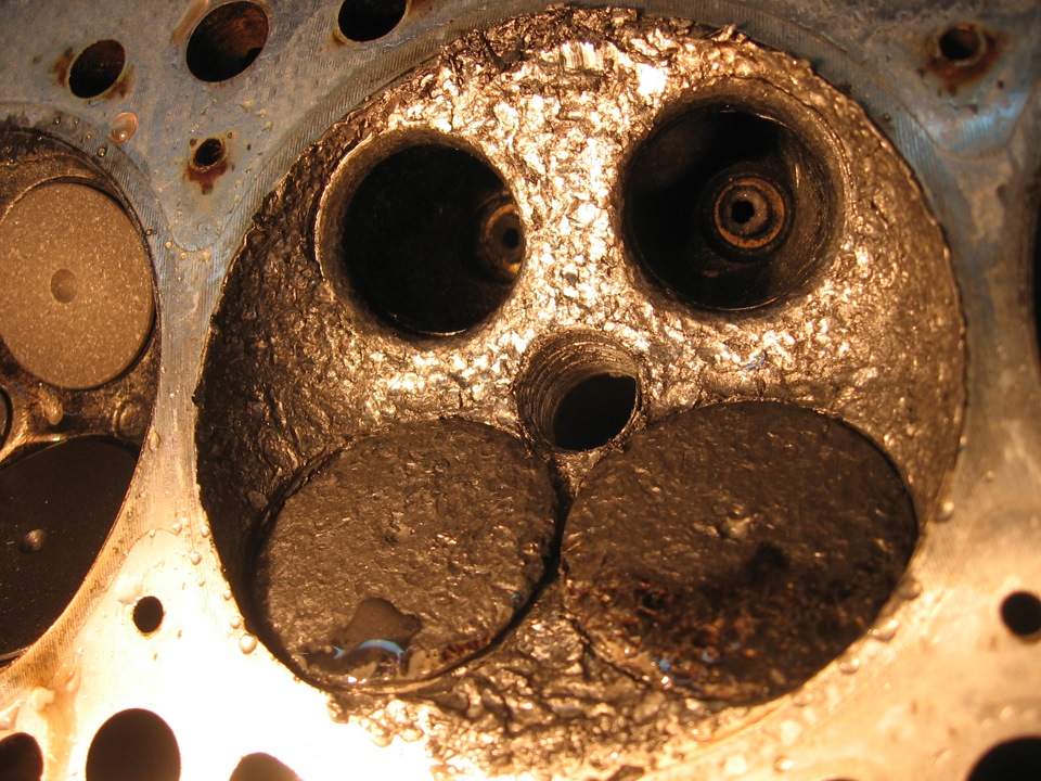

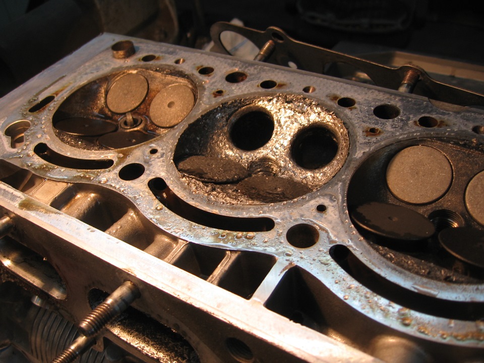

Сняв ГБЦ я обнаружил внутри цилиндра довольно странные бубуенцы.
Стремные бубенцы изрядно пытались грызть поршень. Нужно отдать должное поршням Е.В.А. Они так и не пустили бубенцы в поддон ))
Кое где глубина вгрызания доходит до 5мм.

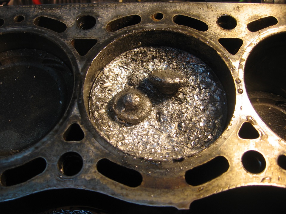

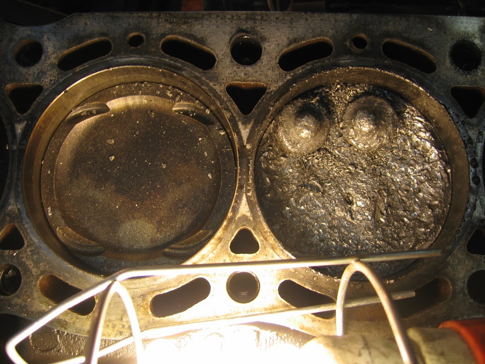

Так, ну тут все понятно. А что же у нас с другой стороны?
Бубенцы и тут потрудились на славу.
Вот так от. "Сталося як сталося"
Итог: Скорее всего излишне тяжелый клапанный механизм не смог справится с казалось бы не запредельными 7500 оборотов. Странно, если припомнить атмо жизнь мотора и обороты больше 8000. Видимо наличие турбо вносит свои коррективы. Налицо разрыв кинематики, как следствие соприкосновение с горшком и обрыв.
На повестке дня другая ГБЦ, с облегченными клапанами и цельными толкателями (они намного легче родных гидротолкателей). Заморачиваться с увеличением клапанов в этот раз не буду. Возможно поставлю F7R башку. Кто что думает по этому поводу, стоит или нет с удовольствием прислушаюсь.
Скорее всего придется гильзовать блок.
Новый комплект поршней. Привет Тольятти.

ужас.как так клапана по обрывать могло
а как можно было ездить с таким грохотом в моторе и на трех цилиндрах?
а кто сказал что ездил на трех цилиндрах?
Когда у тебя 7500 оборотов, хватит и 10 секунд для такого. В последствии при прокручивании стартером никаких звуков не было, просто не заводилась из-за отсутствия компрессии.
чтобы в шарики закатать каленые тарелки клапанов хватит 10 секунд? перестаньте.
да, я стоял и смотрел как мой мотор который я в очередной раз сам собрал троит и грохочет, и ни чего не предпринял… Перестаньте ))
Какой смысл мне что то придумывать?
Однако страшная картина, поршни действительно живучие оказались)))

Я конечно дико извиняюсь, но судя по следам на поршне и куполе бошки, то там был ад. и причём не полусекундный. Может была цепная реакция, оторвало один клапан, а на 7500 мог и не услышать, правда пропажа тяги должна была себя обозначить. а уже тарелка фигачила по второму клапану и ударные нагрузки привели к обрыву второго клапана. Но что то пошло не так)))
мотор заглох сразу. Никаких троений и прочего. Шумов никаких. Дальше только работа стартером — так что ничего удивительного.
а долго ты стартером маслал?
достаточно что бы понять что проблема в отсутствии компрессии.

О. а может сначала свеча отьебнула?
с чёго бы ей "отъебывать"?

А винойли именно "тяжёлый механизм" ? …И почему именно на одном цилиндре, …совпадение ?! — чёта не вериться.
это у меня такая версия. С удовольствием выслушаю альтернативные.
Ну, версии — это можно.
1. Дефект (заводской брак) одного клапана, обрыв одной "тарелки" привёл к попаданию под соседний …и результат поломка второго .
2. Попадание инородного предмета в цилиндр — с вытекающими … ( загнутый контакт свечи).
3. Залипание гидротолкателя.
1. А почему впускные на месте?
2. Исключено
3. Чего им залипать? Новые, в новом масле )) И вообще — что такое залипание гидротолкателя?
1. Одноментно. Обрыв обоих произошёл на одном такте. …Выпускные … фото сёдел ентых ? За счёт разницы в диаметре, "бубенцы" выскальзывали при закрытии выхлопной пары (угол наклона посадных поверхностей одинаков для впуска и выпуска?) .
"(угол наклона посадных поверхностей одинаков для впуска и выпуска?)" — практически да.
"Обрыв обоих произошёл на одном такте" — идет в разрез с "Дефект (заводской брак) одного клапана"
"фото сёдел ентых ?" — не понял
да и помимо всего это родные клапана этого мотора. Много всего пережили. Я уверен что это не заводской брак.
