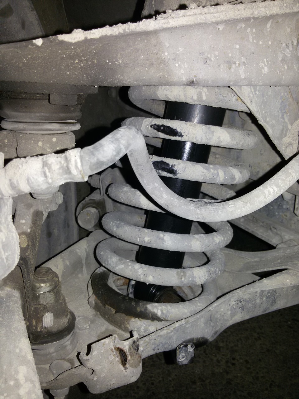

Привет всем . Как-то недавно я писал, что поставил задние амортизаторы от Нивы. Результат меня очень впечатлил. И вот оказавшись вновь на сервисе, было решено поставить перед тоже от Нивы. В итоге подвеска такая: амортизаторы от Нивы вкруг, пружины перед — сток, задние двоешные (у меня газ баллон в багажнике и куча инструмента постоянно ). Уже несколько дней я просто не нарадуюсь . Нет кренов, подвеска отрабатывает плавно . Я даже в повороты быстрей входить стал. Машина на дороге стоит, что влитая.

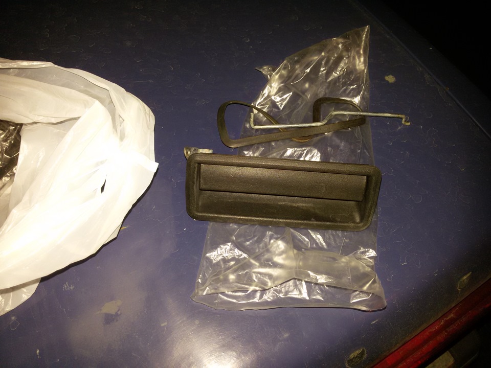

Еще прикупил ручки черные. Завтра буду менять.)

Кабудто шланга тормозная трет о пружину… Ты бы проверил, а то аморты не помогут! ))
Хорошо, спасибо)))
