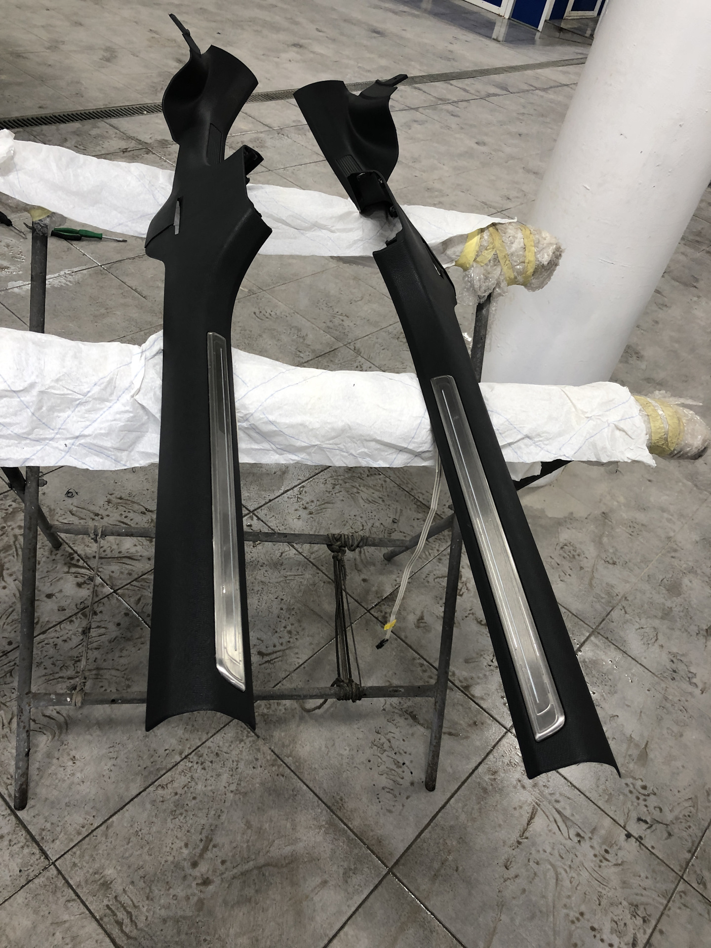

Установка декоративных внутренних накладок дверных проёмов с эстетической подсветкой от R- серии в VW Golf 7 FL R-line 2018г.

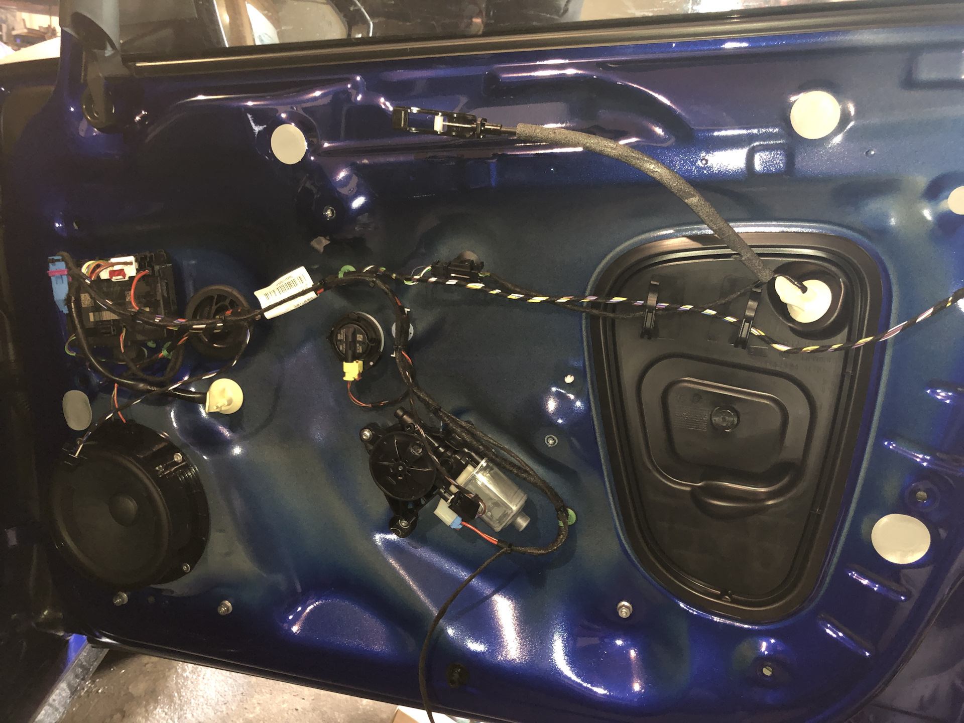

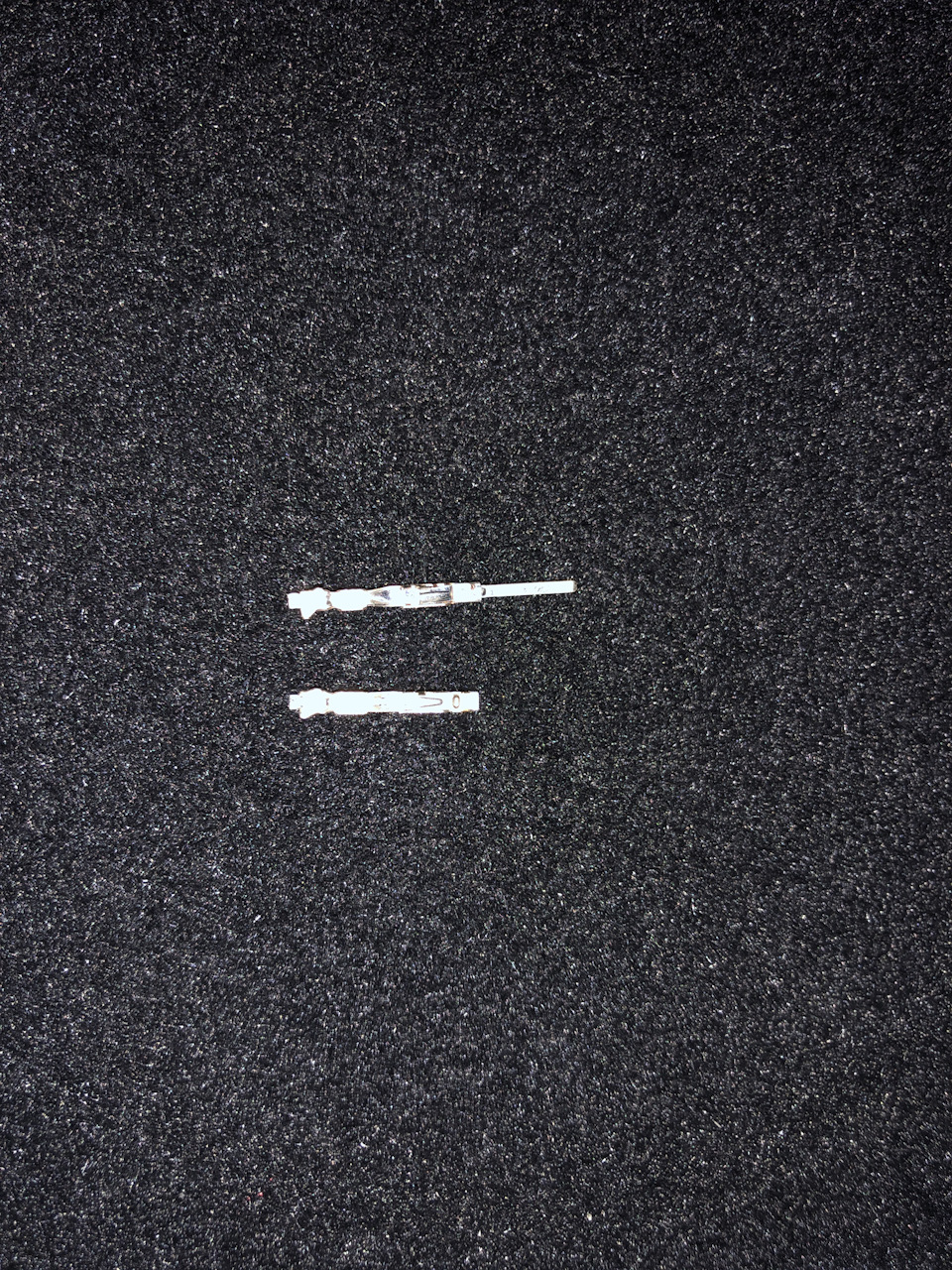

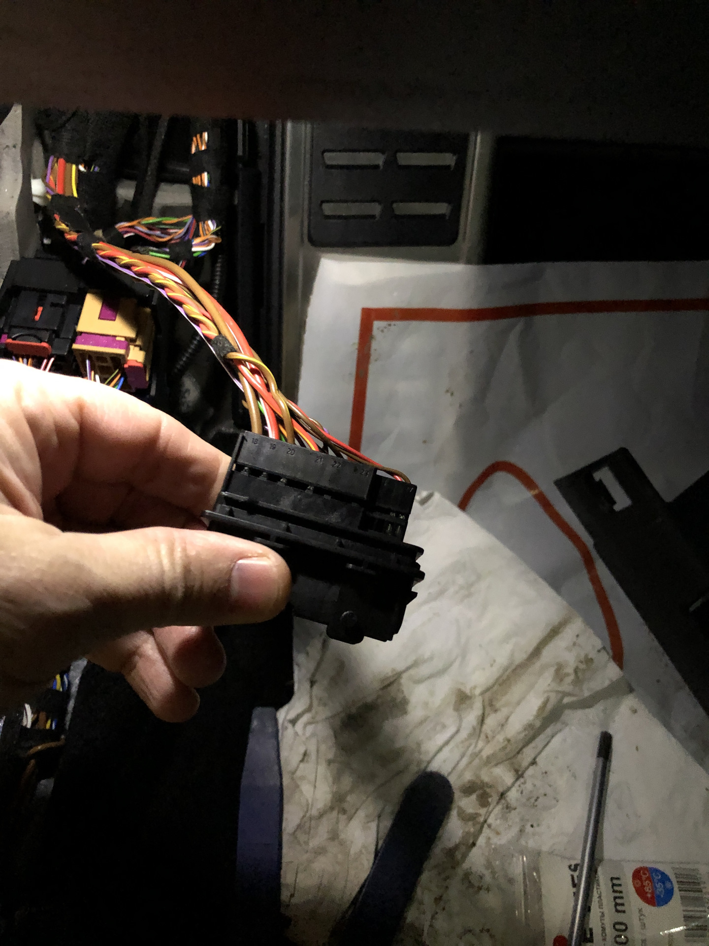

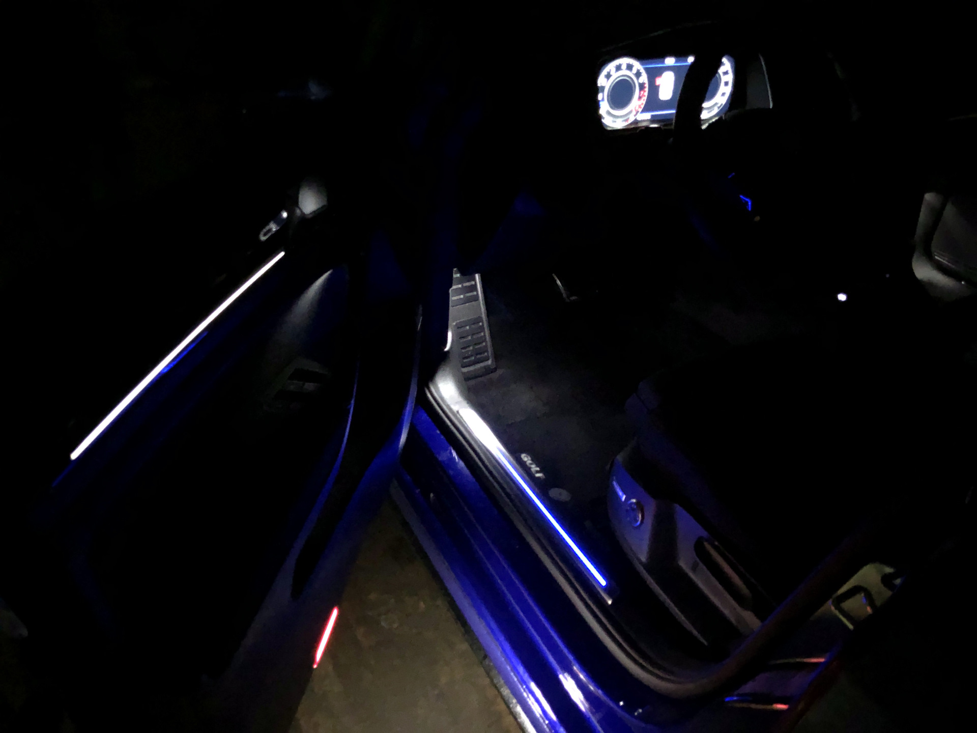

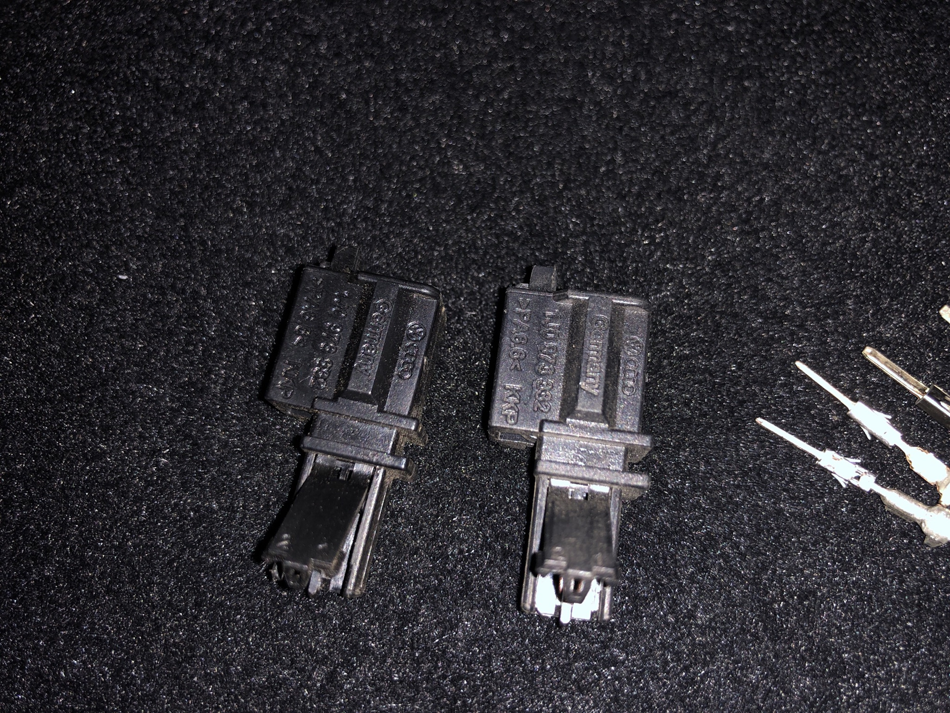

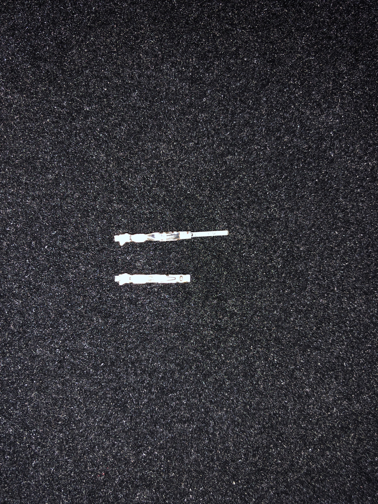

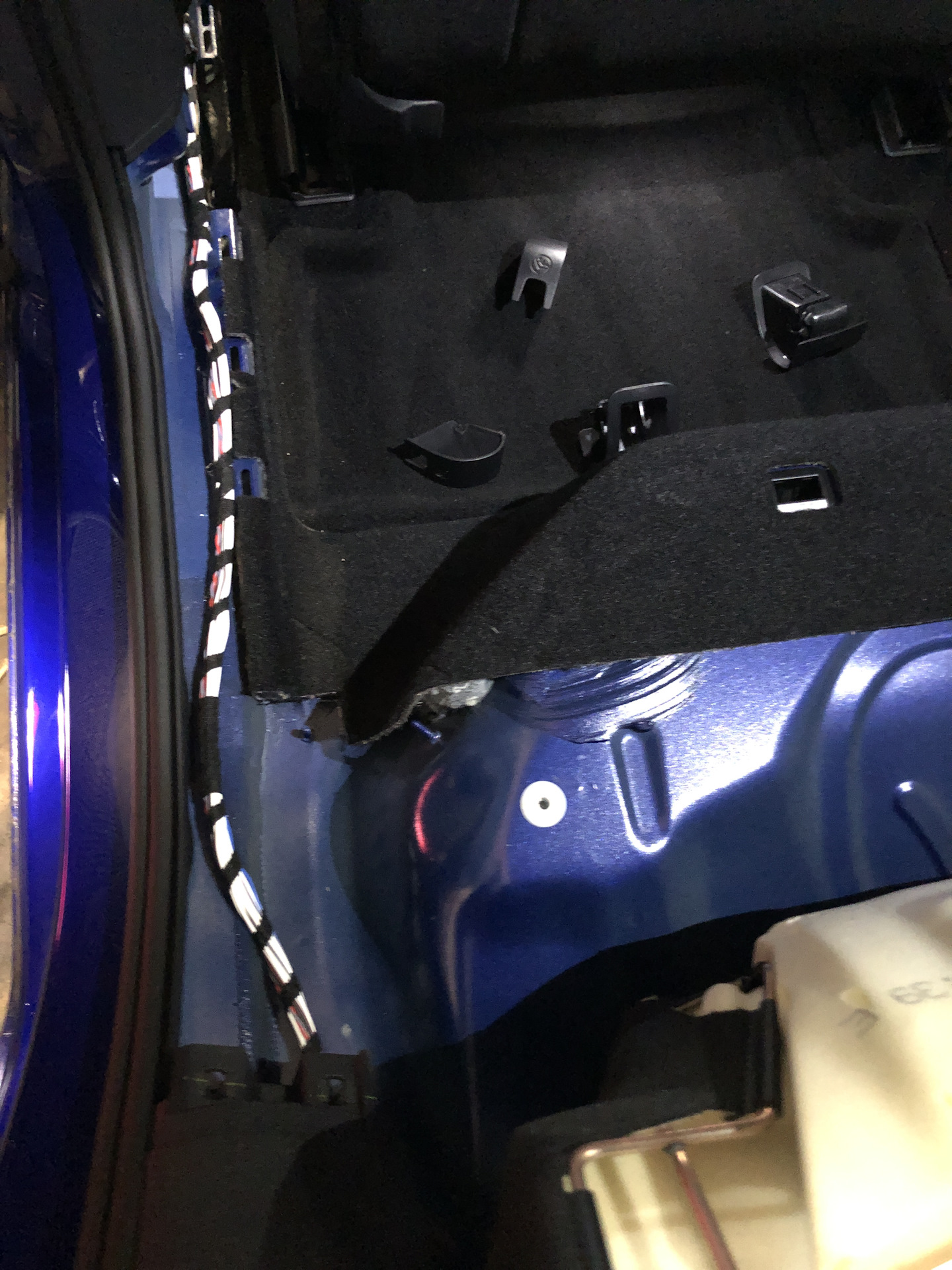

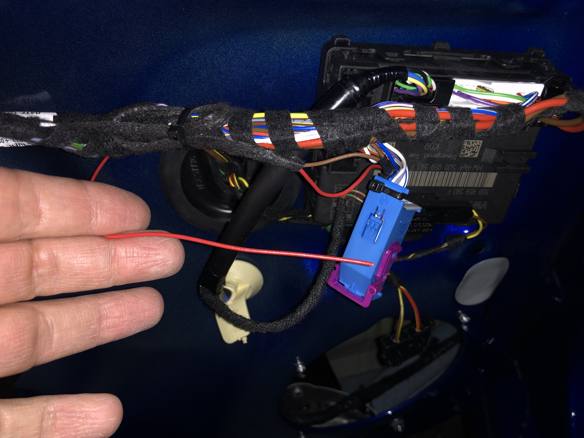

Для полного комплекта амбиент-подсветки салона в авто не хватало подсветки в дверных проёмах. Для этого необходима разборка дверей и демонтаж динамиков в дверях. Подключение в блоки управления дверей в тот же пин в котором сидит подсветка дверей. Так гласит схема подключения. Понадобились разъёмы для подключения питания световодов в накладках, пины к ним, а также пины для прохождения разъёмов из стоек кузова в двери.

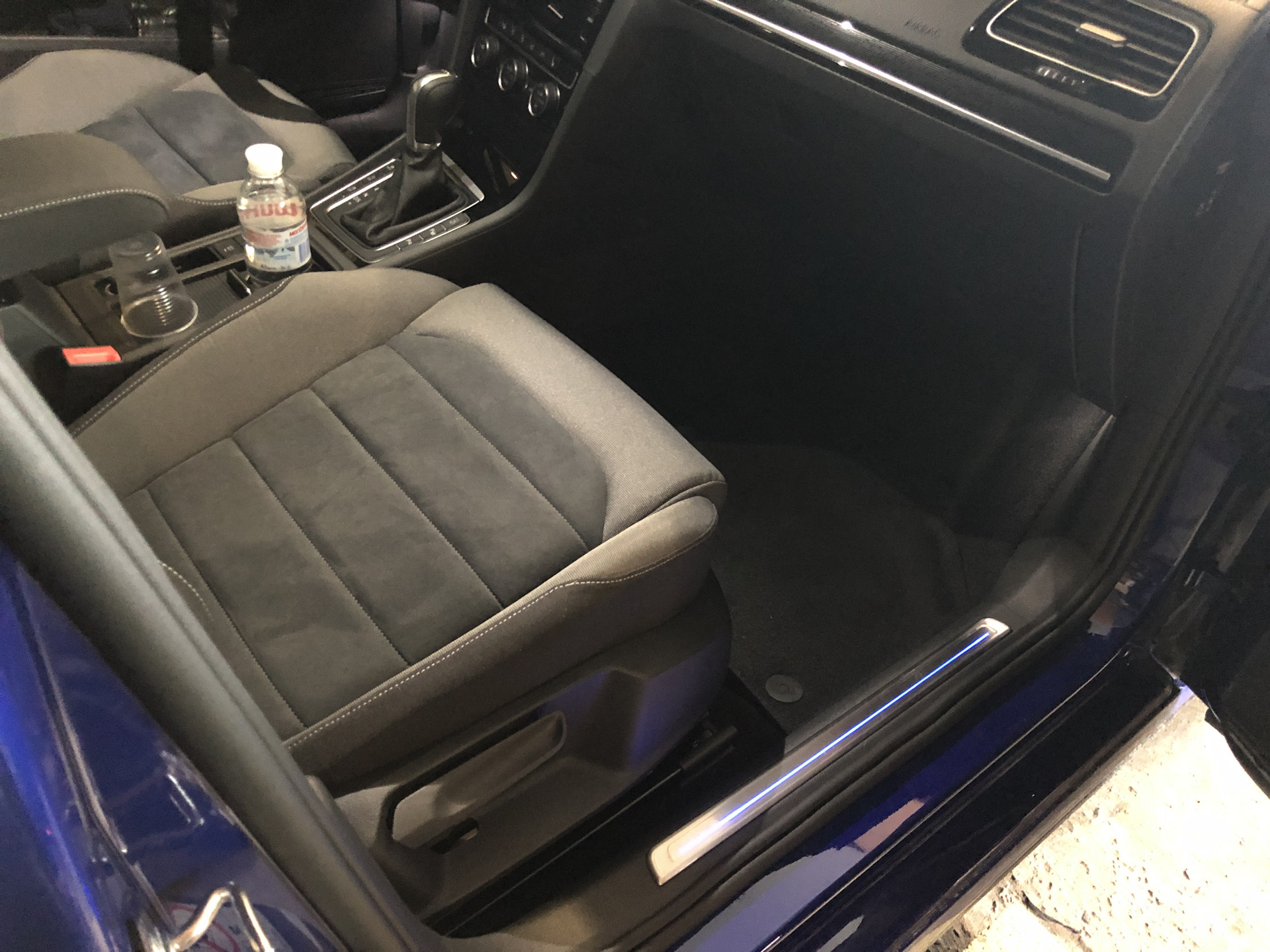

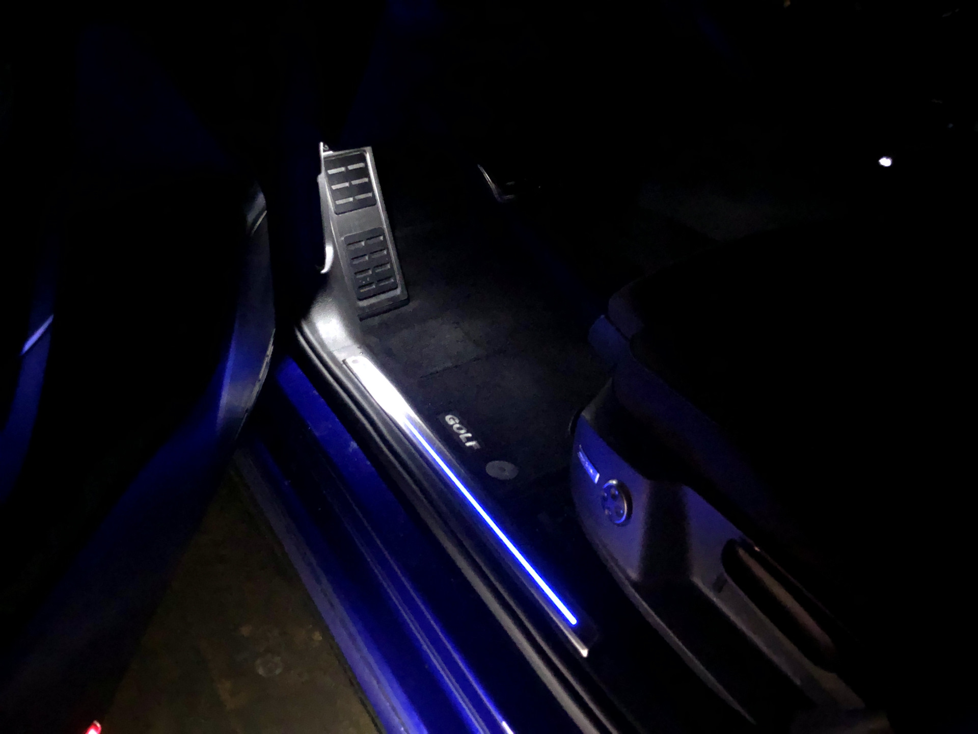

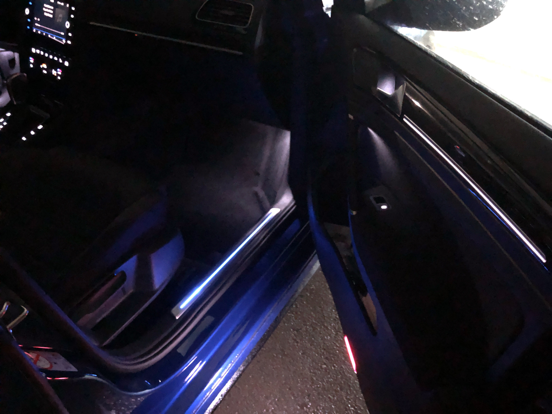

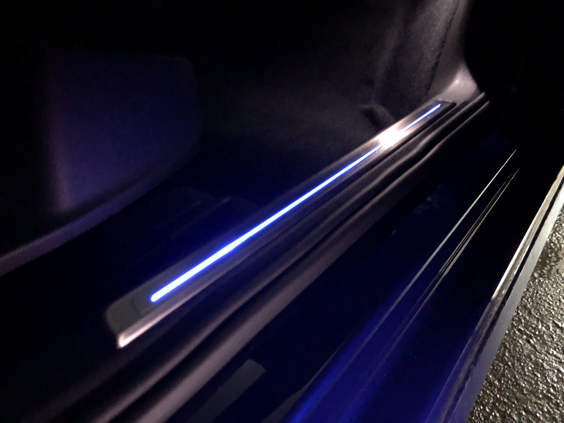

После всех монтажных работ имеем завершённую картину эстетической подсветки салона. Ждём RGB- диоды в дверные карты и посмотрим на окончательный результат.
Результат:

Подсветка только синяя получается. Если для другого цвета авто придется все равно колхозить.
Для GTI — красная, для GTD- белая, для R- синяя
Тогда выбор есть)

Номера пинов не остались которые нужны для подключения?)
Нет.
