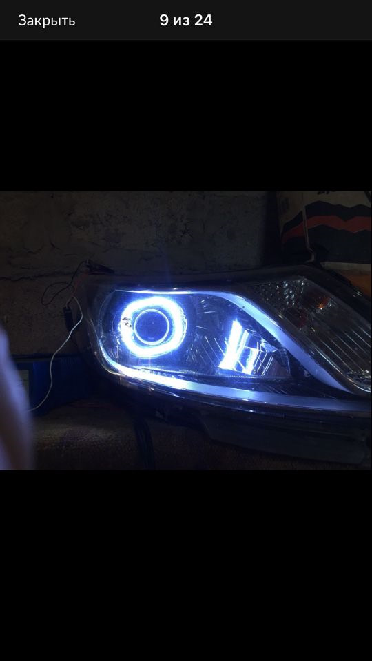

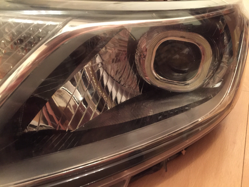

Искал б/у фары по всей необъятной и перелопатив сотни объявлений нашел интересное объявление где владелец продавал фары уже с линзами Koito Q5 под ксенон.

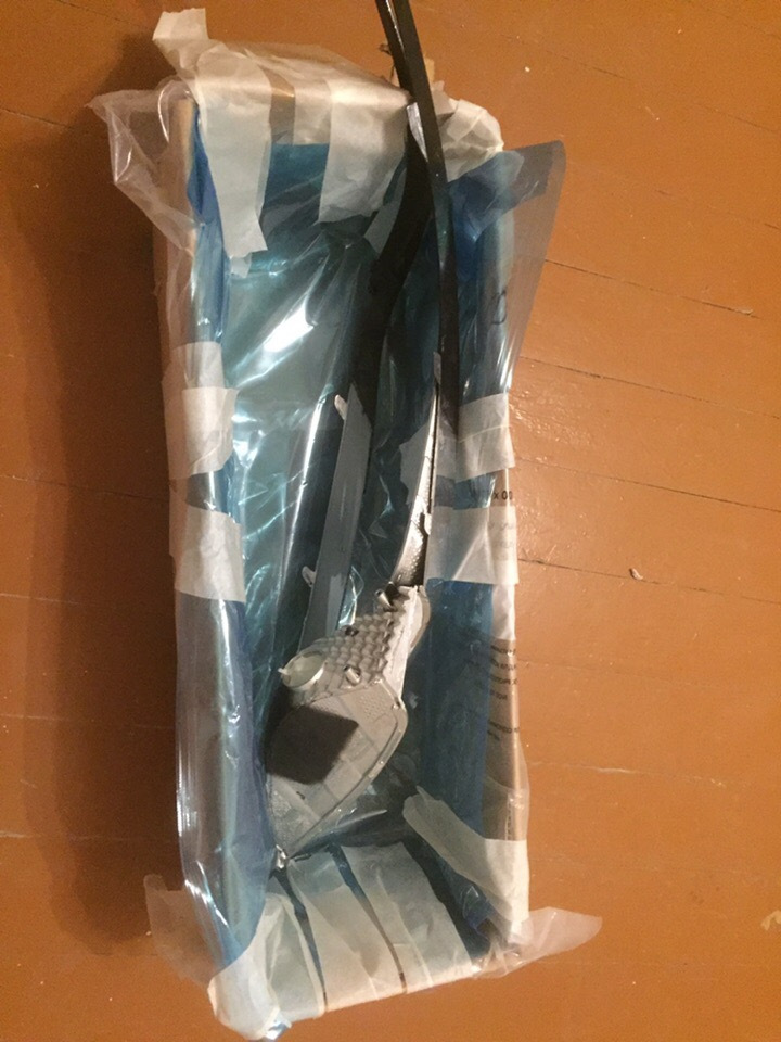

Как утверждал владелец, фары были с годовалого авто и брались под проект который так не закончился.Авто был продан, а фары остались лежать в гараже. Обговорив все детали фар, Rystam208 отправил мне хорошо упакованные фары транспортной компанией за что тебе огромное спасибо!

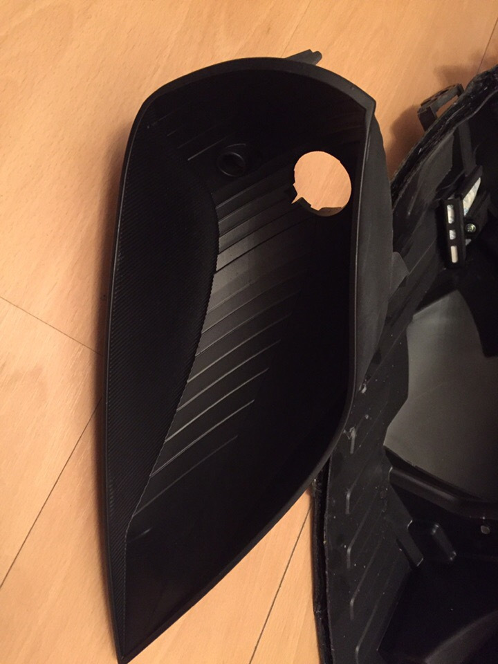

Фары приехали, осмотрел и они оказались в очень хорошем состоянии.Незначительными косяками были отсутствующие в своем большинстве саморезы на задней части фары, крышка фары, драйвер АГ. Бонусом Рустам положил полироль для фар и герметик Volvo в последующем на который были собраны фары, респект!

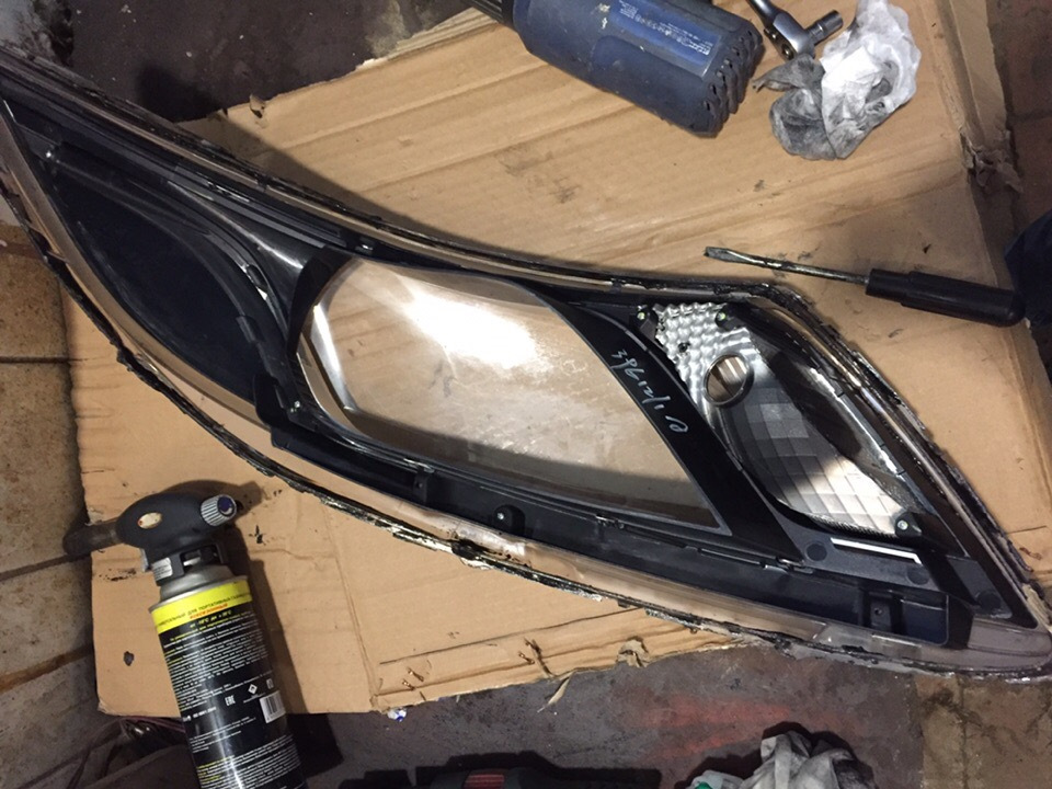

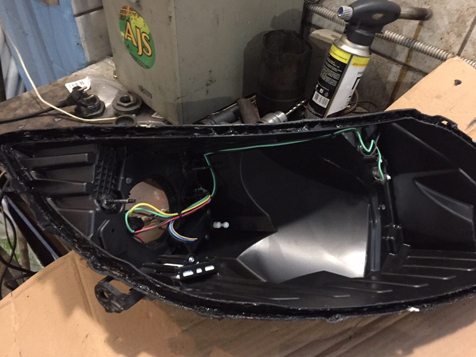

Дальше началась сама работа.С разборкой помогал дружище, с помощью строительного фена грели фары по контуру и поддевая отверткой аккуратно раскрывали.

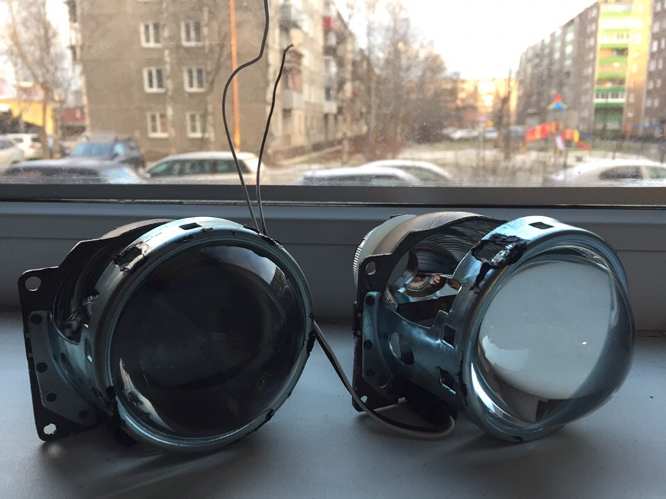

Линзы которые были установлены, в будущем будут проданы

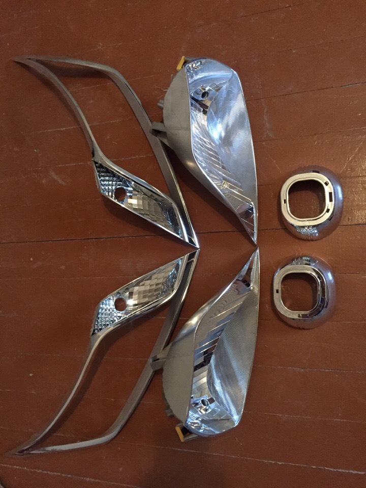

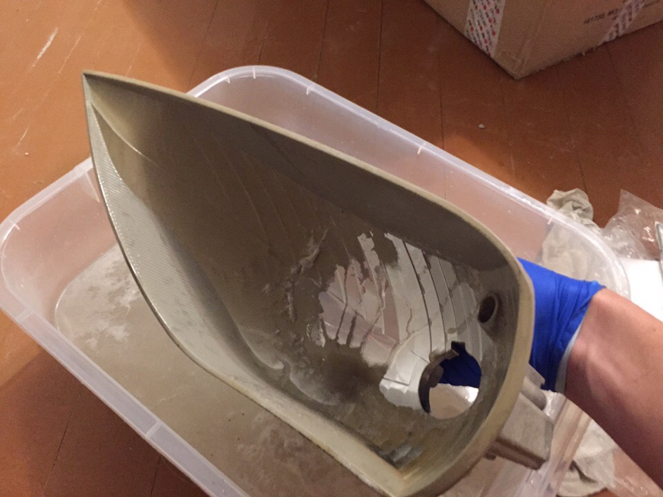

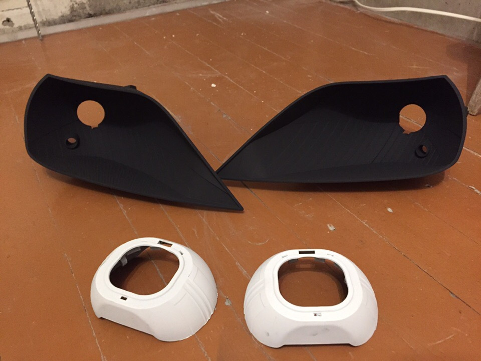

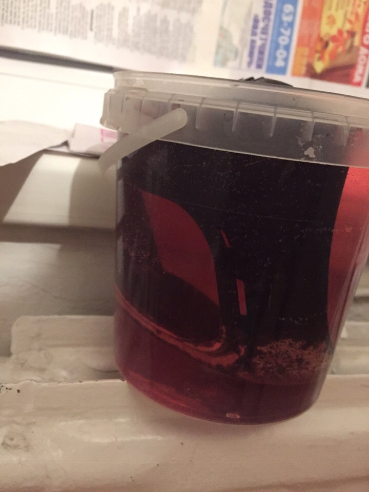

Все разобрал на составные части и подготовил все необходимое для снятия хрома.
Сначала пробовал с помощью розового крота, но реакция проходила крайне медленно и больного уж дорого получалось покупать его для нужного мне объема.
С помощью этого снял хром с масок за ночь
Прикупил сухую щелочь и добавил ее в горячую воду.ВАЖНО! обязательно делайте это в проветриваемом помещении и респираторе, потому пары очень токсичные.
Реакция конечно в горячей воде идет со скоростью которую я хотел наблюдать)

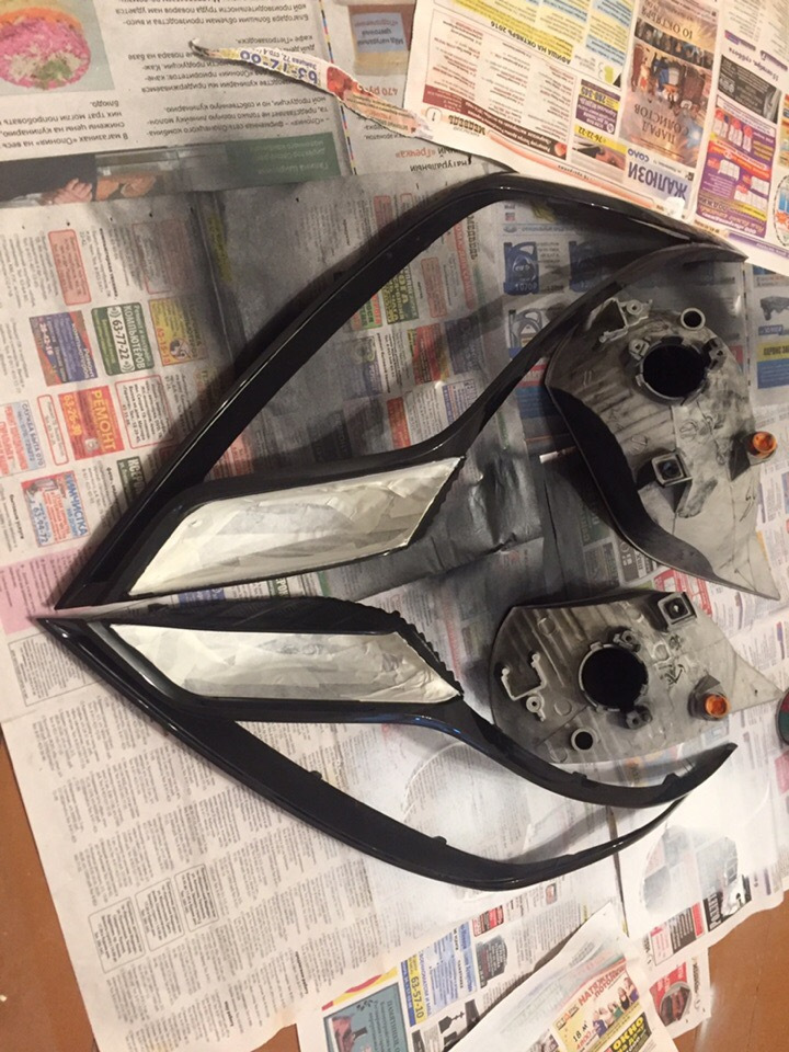

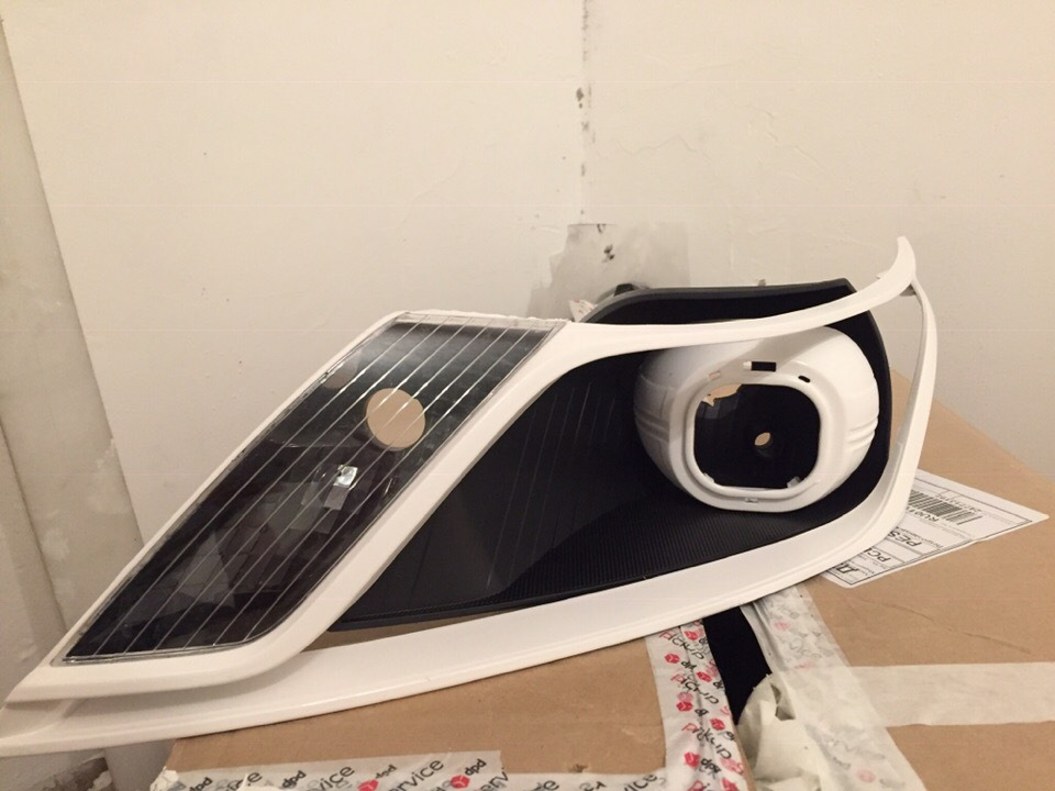

Сначала хотел оставить хром в зоне поворотников, чтобы было лучше видно, но исходя из обстоятельств пришлось снимать все вместе. Зону поворотников решил не окрашивать.

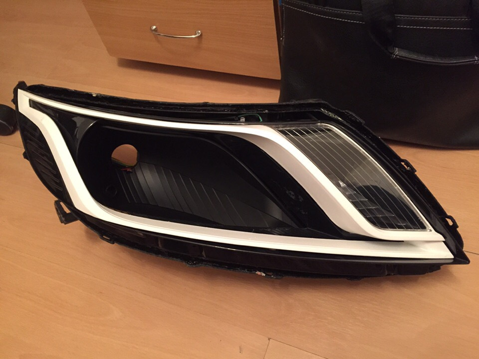

Далее грунтовал в 3 слоя

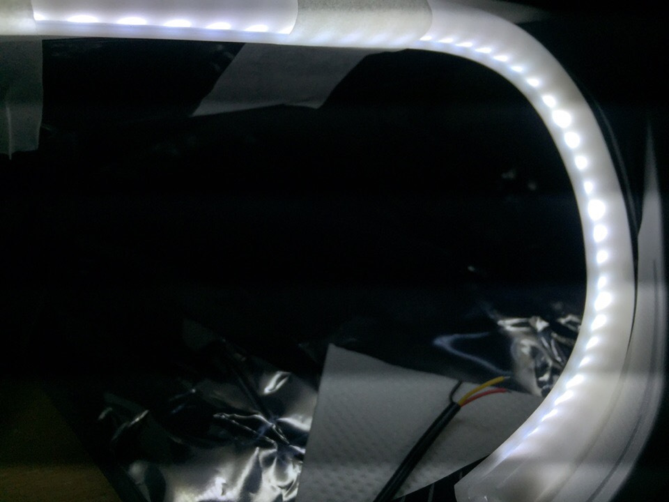

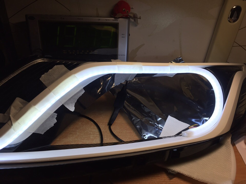

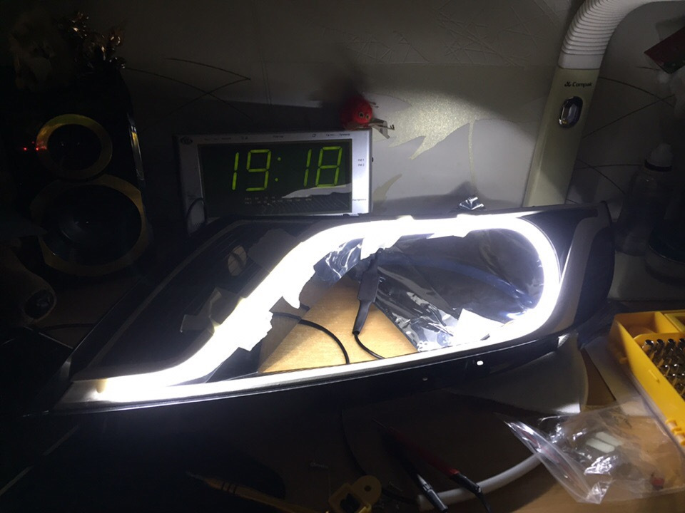

Хотел всегда побаловаться гибкими DRL и заказал комплект на алиэкспрессе 60 см.
Вроде бы издалека и ничего, особенно когда на фото засвечивает, но при ближайшем рассмотрении это было ужасно.В моем представлении трубки должны светиться однородно и без зернистости, но в китайском варианте другие понятия.Плюс подключая через драйвер (от которого одно название) они горели очень тускло.
Драйв ограничивает кол-во фото, поэтому что было дальше напишу во второй части!:)

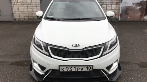

Не скажу что в дождь прям идеально, но блин свет 🔥🔥🔥🔥
Приятно смотреть что кто то доделал мои бывшие Фары ))))!
