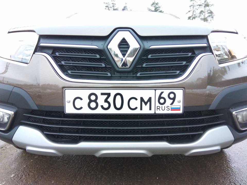

Всем добра. Установку сетки в решетку радиатора я считаю необходимостью и полезностью для автомобиля! Лучше сразу поставить ее и не переживать за состояние радиатора. Далее не буду много описывать, просто выложу фото с пояснениями.

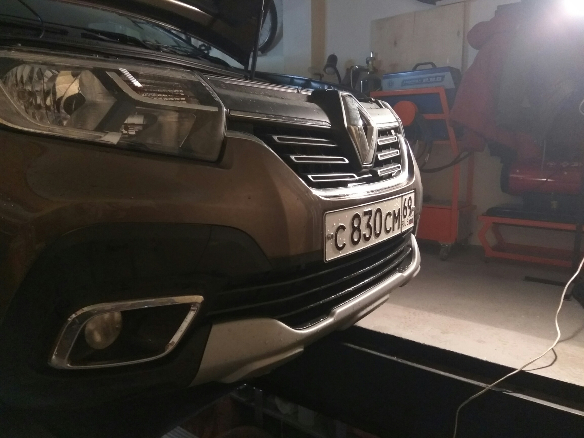

Чтобы снять передний бампер со Степвея вам понадобится открутить винты под торокс : по 3 винта в арках колеса с каждой стороны, 4 сверху и 10 снизу.
Самое трудное это снять бампер с крыла, так как накладка крыла держит под собой замок от накладки бампера
Накладка на крыле приклеена скотчем, накладка на бампере на защелках
Как только вывели накладку бампера из-под накладки крыла — снимайте бампер
Внутри бампера полно пластиковых накладок которые вам будут мешать установить сетку, их надо снимать на момент установки.
Чтобы снять накладки надо высверлить алюминиевые заклёпки.
Сетку надо в нескольких местах подрезать и все закрепить пластиковыми хомутами.
После устанавливаем накладки на свое места, где были заклёпки я все закрепил на болт и гайку, в нескольких местах саморезами.
Сетки ушло 1,5 куска, немного хомутов, сетку откусывал кусачками.
Далее устанавливаем все на место.
Сетка снизу
Сетка сверху
Ну вот и все готово, работка конечно ещё та, самое сложное это снять бампер с авто.

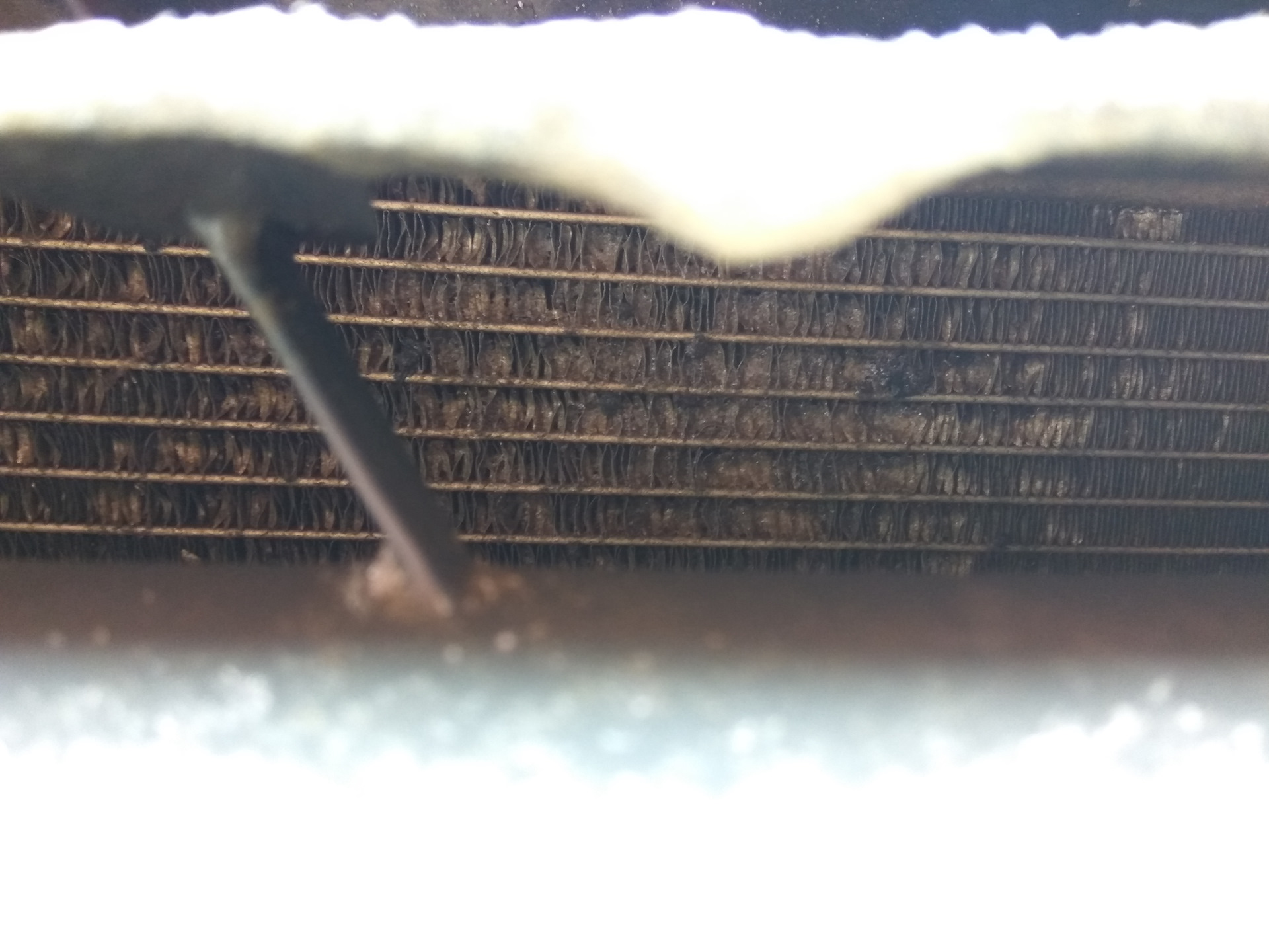

Я то почему спросил, так как у меня такая же беда с радиатором кондиционера, все соты выпали, и сгнили ((( но кондер работает, но не очень эффективно. Хотя всё проверил, и фрион закачала по граммам сколько надо.
Нет, если включать вентилятор на 2 или 3 скорость то холодит сильнее, и так же зимой при более высокой скорости печки теплее. А на первом положении вентилятора, как то слабо дует .

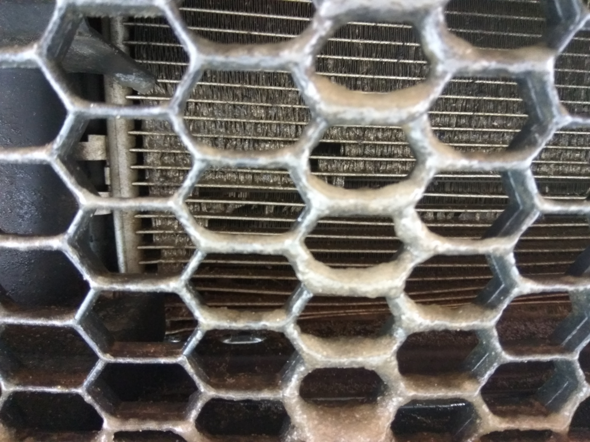

Позже скину фото радиатора после 5 лет с защитной сеткой
А это соты радиатора так загнулись? И забились? А при этом кондер работал нормально?
Соты частично выбило
Да, видно, что сот нет, вот поэтому и спрашиваю, как работал кондиционер? Ведь теплообмен то уже совсем не тот.
Нормуль работает, правда сейчас подшипник на муфте кондеционера полетел
Вот тут я ничего сказать не могу …
