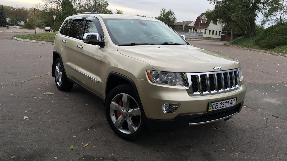

Взял у америкосов в январе 11года, оверленд с пневмой, машиной доволен.
из проблем:
-бесключевой доступ кнопка пуск -решение обновление прошивки.
-индикатор чек-решение промывка топливной системы и заправка только 95 бензином на брендовых заправках.
обновил прошивку магнитолы на новую сам.
поставил зимнюю резину 265х70 йокогама на 17 диски 5Х127 Jeep,
замена свечей зажигания на 50 тыс. км.,
проблемы и их решение
Jeep Grand Cherokee 2011, двигатель бензиновый 3.6 л, 290 л. с., полный привод, автоматическая коробка передач — просто так
