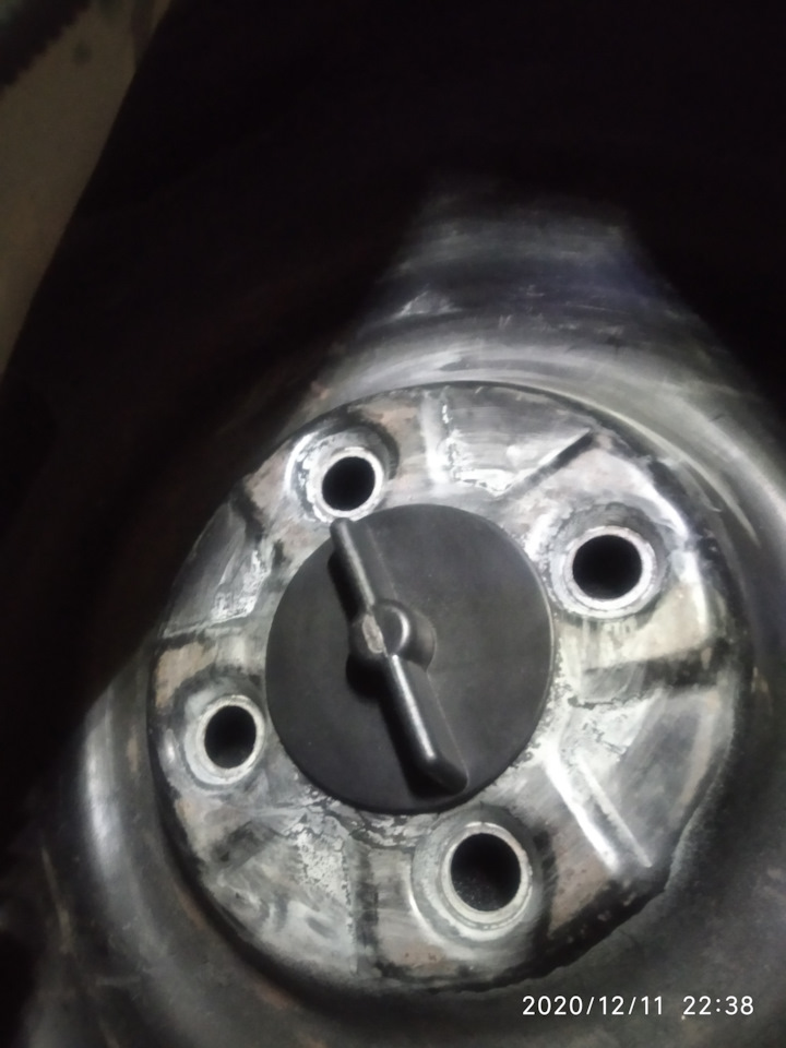

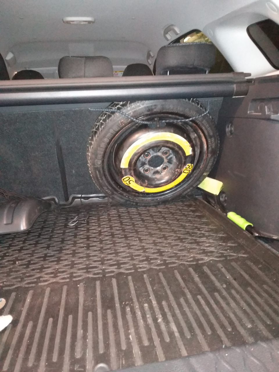

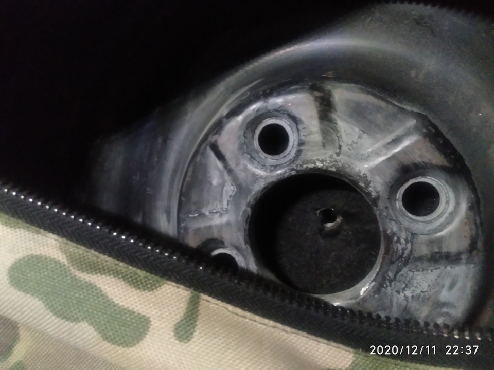

Тема уже обсуждалась, хочу добавить от себя.Задумал ставить ГБО и одновременно решить проблему с запаской( опыт в этом деле уже был лет пятнадцать назад, на ВАЗ 2115 то же ставил докатку так что все прошло на ура .На АВИТО купил докатку от VW
, 105/70/14, почему выбор пал на 14 дюймов?15 дюймов не влазит за правую спинку заднего сидения, а эта становиться четко даже с фальш полом.разболтовка 4+100, диаметр по ступице 57,9 . 30 минут работы шарошкой по шаблону и диаметр стал 60.1 какой нужен.
Роль "костыля" выполняет отлично даже на 14 диаметре
, проверено на Ларгусе, другу сделали такую же, чуть раньше моей. Так что и мой опыт кому-то может пригодится. Крепеж к спинке ещё не делал там все просто, или 2 резиновых крепежа с классики от запаски( в каждом автомагазине навалом) или разобрать спинку, на затяжные заклёпки прикрепить стальную пластину с приваренной гайкой, и крепите докатку длинным болтом с увеличенной шайбой, что бы была больше ступичного отверстия.На фотках все понятно.
P.S. проверил родной домкрат, не пойдет чуть высоковат, вэял то ли от Опеля то ли от Тойоты (был в гараже) трапеция, подошел отлично.

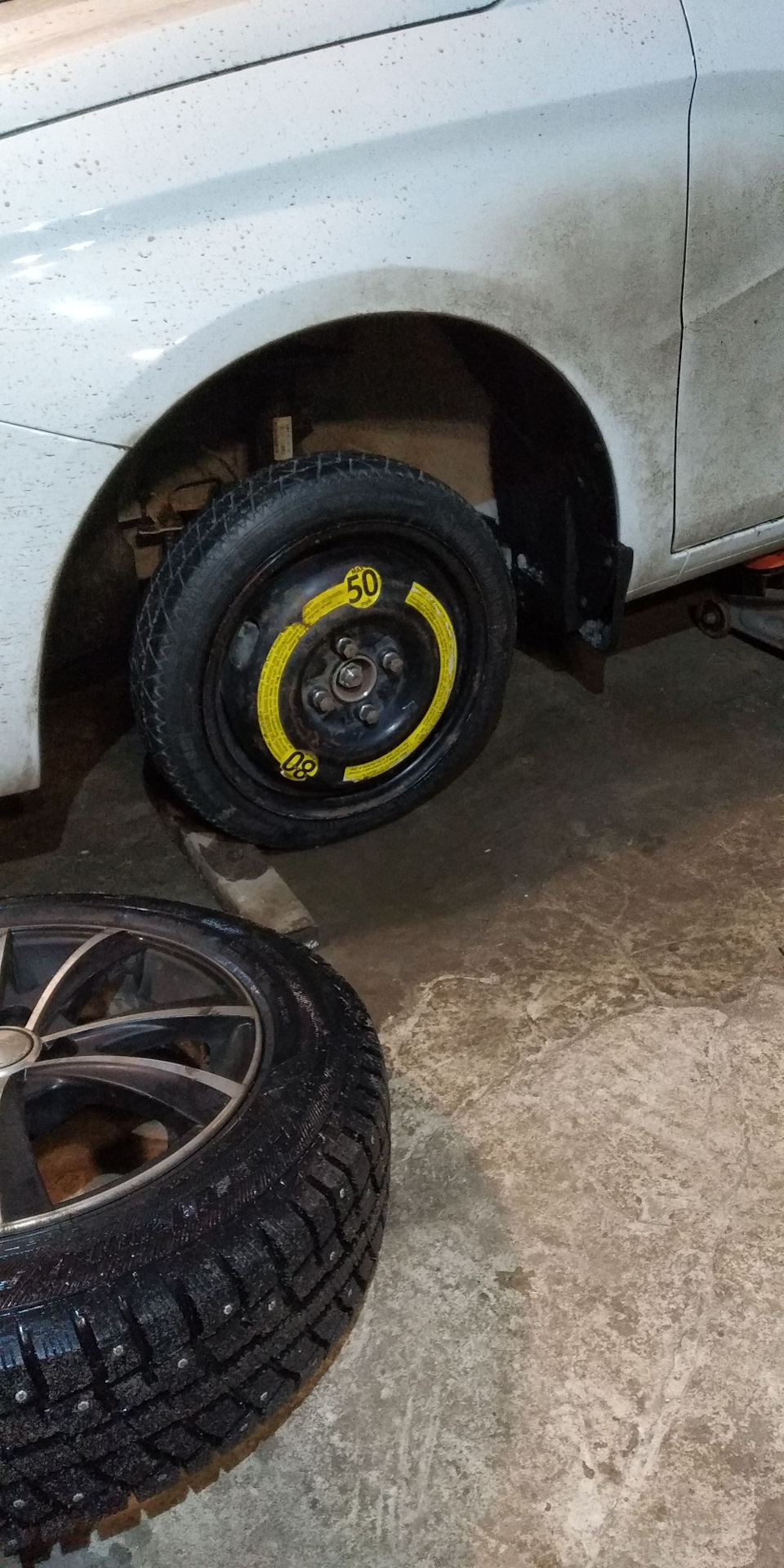

у меня все четыре дисковые тормоза, не задевает ли докатка суппорта?
У меня же фото есть где на передке стоит докатка, нецепляет а задний суппорт чуть меньше переднего

Прежде чем сделать и установить такую докатку я с другом пробовал её на ларгусе по снегу Largus шикарно по снегу катался. На своей невесте пробовал кататься по асфальту около гаража колесо стояла на передке. И в принципе я говорил что это не Панацея а Костыль в чистом виде на котором можно Докостылять до ближайшего шиномонтажа

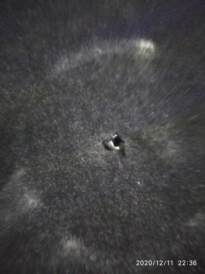

Докатка крепится родным штатным винтом То есть я разбирал спинку сиденья и заклепочником приклепал к спинке сиденья площадку с приваренной гайкой.

Да у меня фотка докатка стоит на переднем колесе переднее левое колесо я снимал и ставил туда докатку в принципе ехать Можно до шиномонтажа доедешь

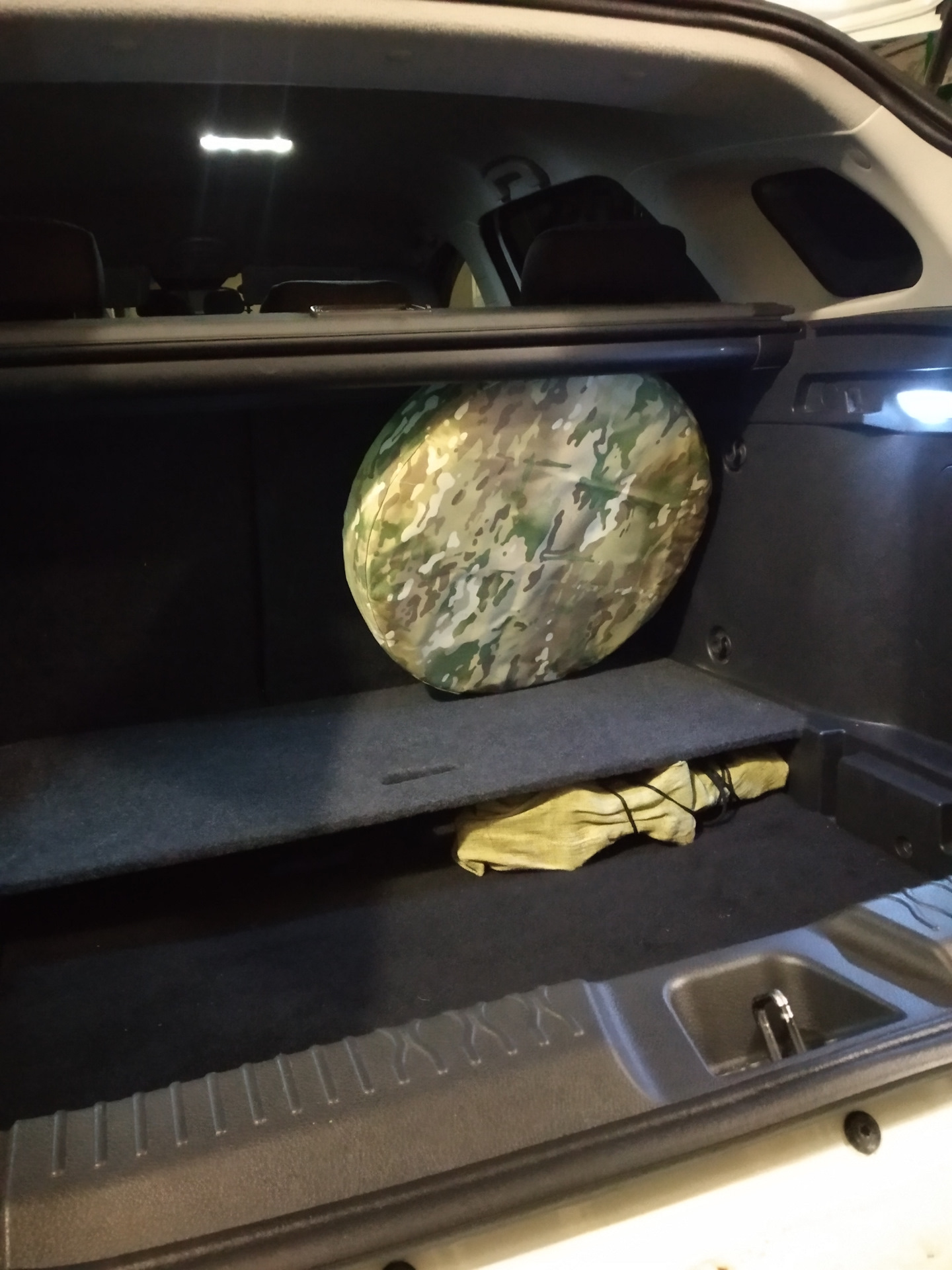

докатка в чехол просится.
Да шить буду обязательно, ткань уже есть.
Codename-45
Вотакой сшил чехол ивотак закрепил докатку
