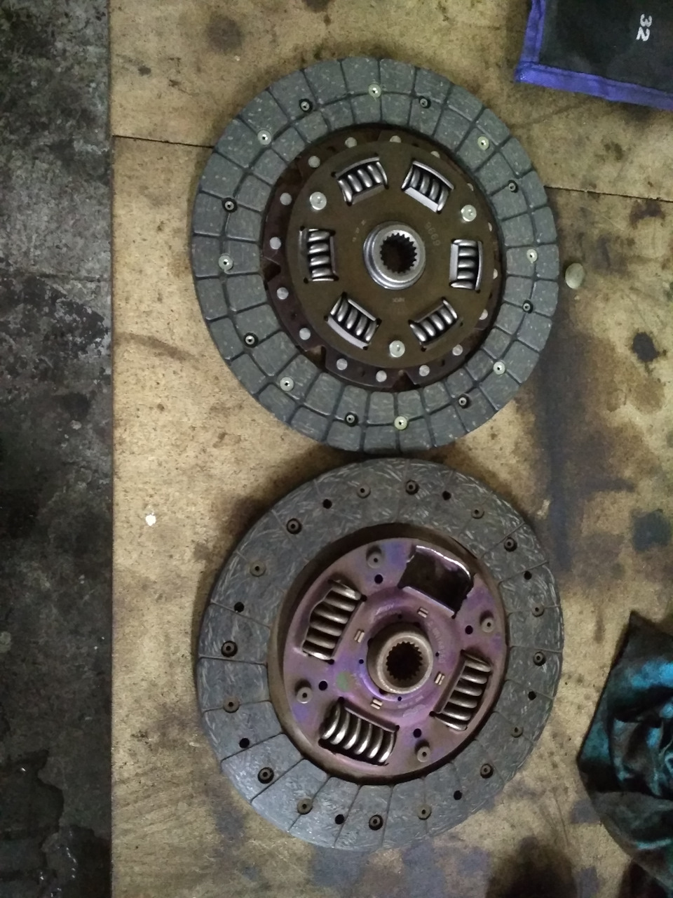

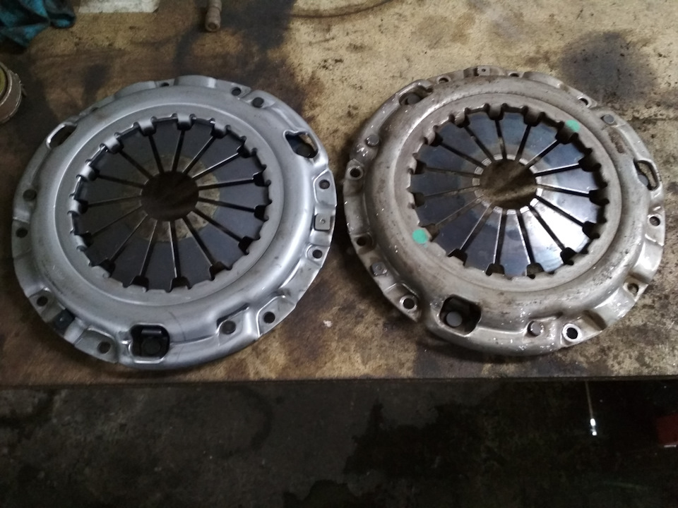

Начались проблемы со сцеплением, я их описывал в предыдущем бортжурнале, но собрав силы, и достав деньги:) поехал разбирать сцепление к товарищу на сервис, в итоге от увиденного мы офигели как хоть и с трудом но всё же я мог переключать передачи. Одна пружина из ведомого диска вылетела и застряла между диском и корзиной, вторая пружина была тоже на подходе. Теперь есть вопрос, старый ведомый диск был фирмы Экседи, я купил так же весь комплект екседи, благо в Варшаве на сервисе и друга он даже был в наличии, хотел бы узнать ваше мнение об этих запчастях, обошласт корзина диск и подшипник примерно 180$

Вот как выглядел мой новый Экседи.
Эта фирма полное гавно за 20тыс поменял 2 корзины обламывали лепестки 2 диска износились почти до железа

Диск оригинальный МИТСУБИШИ. Т.е. он Экседи, но лежал он в оригинальной упаковке. Сколько ты проехал на нём?

Новое чьё? Кто производитель?
Экседи
DreamDriveKZ
на фото коробка от корзины и
диска
А на фото, где два диска, там старый диск и ещё какой то. Второй это тот который поставил?
да
На сколько я могу судить, это не экседи
а может и так, нашел фото диска еще, там значок короны и написано NKK
если честно он был гораздо солиднее чем старый диск, но посмотрим как покажет себя
Не вижу на нём ни одного опозновательного знака
Это не экседи. Это NKK. Вроде как производство Япония. Но это не точно. Первый раз вобще вижу такое
Вот такой диск экседи я прикупил для замены. Полная аналогия с оригиналом. Упаковка такая же, как и у тебя.
С завода ставят Экседи. Плохого ничего не замечено.
