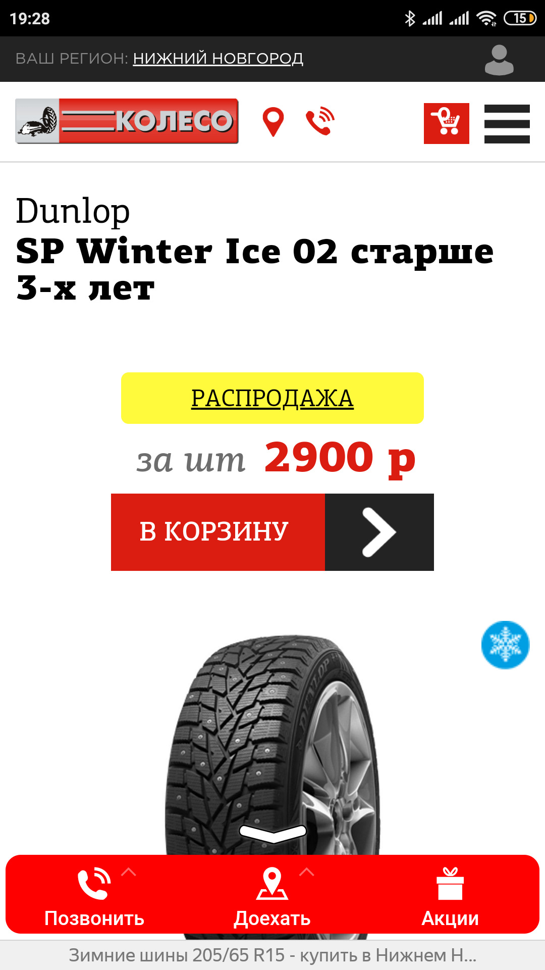

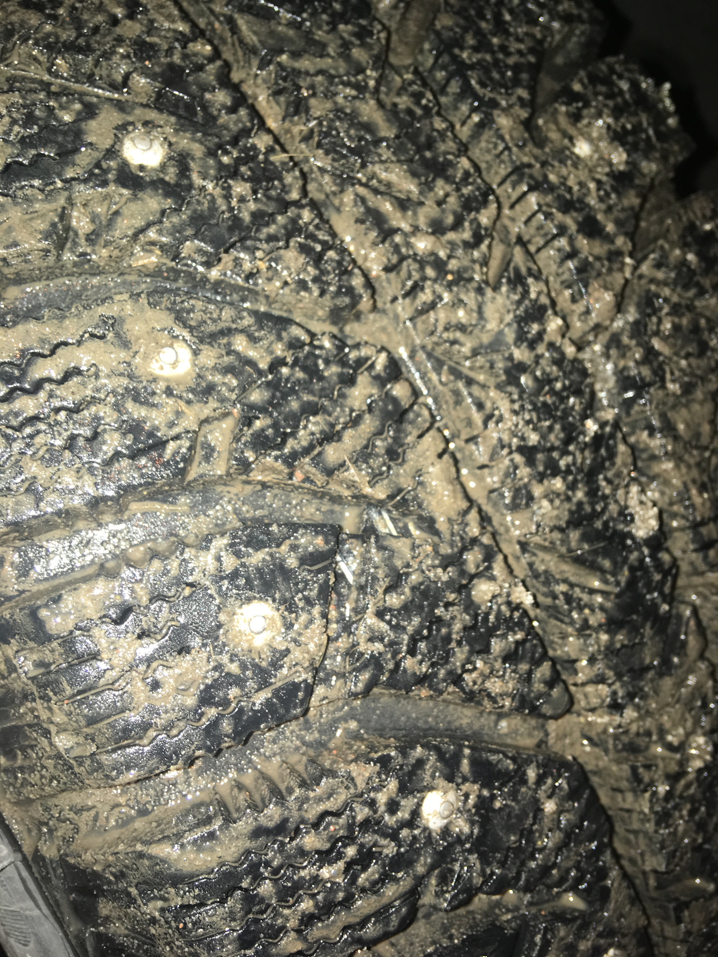

Донлуп 205 65 15, взял на пробу. Зацепила: цена, протектор, РАЗМЕР и форма шипа, они реально огромные. Первые 500 км очень шумела, даже гул был при езде свыше 60км (напрягать начал, даже расстроился и было желание их выкинуть), но потом после обкатки по трассе шум пропал, на данный момент я его и не слышу вовсе. По асфальту шипы слышно, ну это нормально. Колею ездил ловил специально, но машина в нее не стремиться нырнуть, это очень удивило. Далее снег, парковка у дома после трактора, да не проблема тут кашу гребёт на 100% скажу очень хорошо, нет такого что машина зарылась и села мордой вниз. Она хоть и буксует, но движение есть и это радует. Заносы: ну а куда без них, все заносы контролируемые учитывая резкие выезды с поворотов на светофорах.
Про шипы скажу в следующем году, будут ли потери и сколько, учитывая что приходилось ездить по спиленному асфальту на трассах.
Да забыл про тормоза: на днях чуть не закатал пешихода на пешиходном, но успел оттормазится и без резкого торможения, а его и не было, потому что я его увидел в последний момент (почистили снег перед пешиходным, сделали сугроб который закрыл все знаки и людей), хотя шел хорошо под 60 км.
Ну я сказал свое мнение )) один единственный минус это шум при обкатке и он очень весомый.
Берегите себя, не торопитесь.
Спасибо за развёрнутый ответ.
Думаю, что временный акустический дискомфорт стоит перетерпеть, чтобы потом наслаждаться остальными преимуществами.

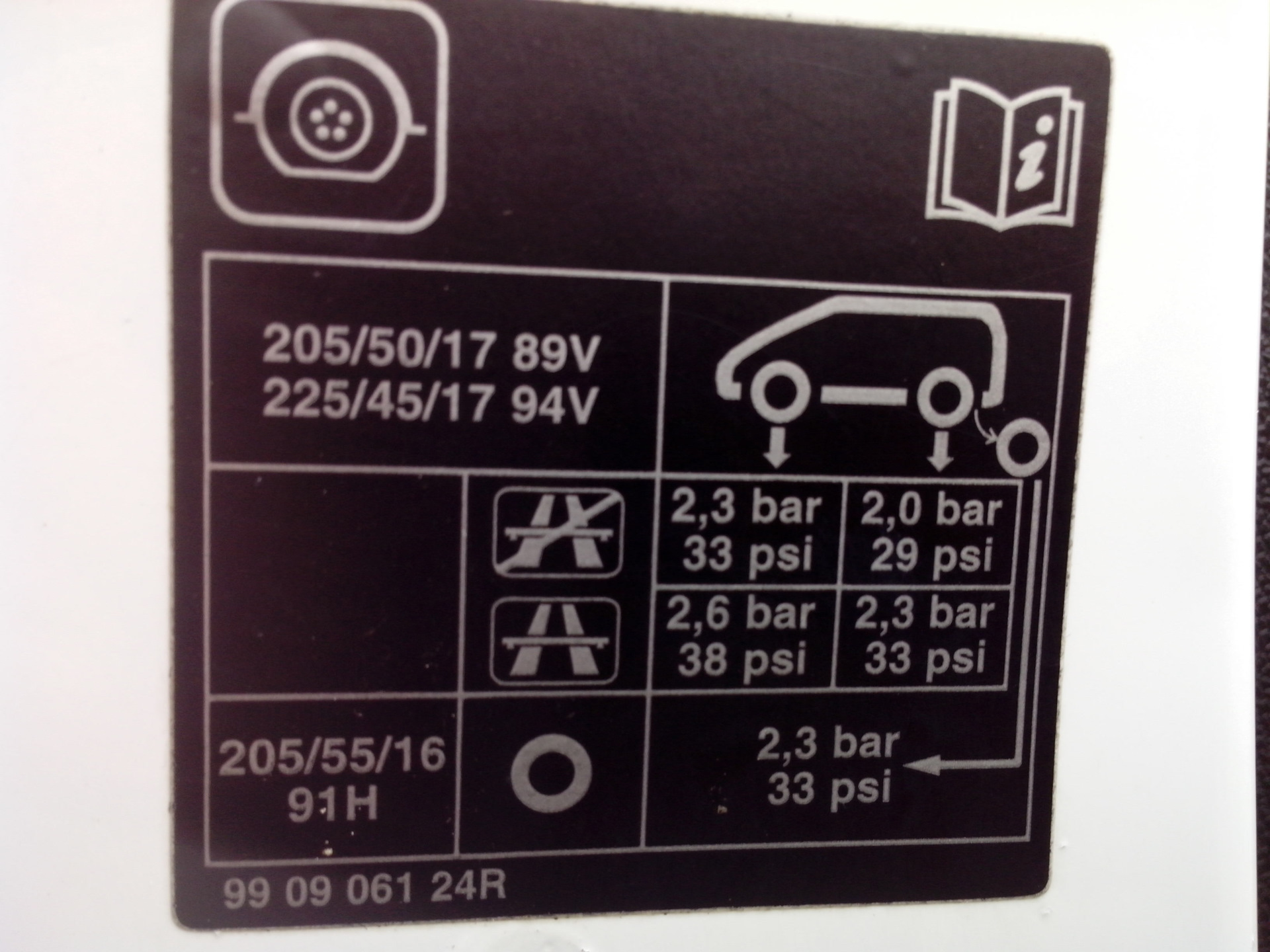

Я вот счас на чем езжу www.drive2.ru/l/514830927617065318/
А почему 215? Штатный вроде как, 205…
Я на лето тоже хочу 215/55/16 поставить. Спидометр при штатном размере грешит на 4-5 км/ч, такой размер исправит ситуацию на + 3 км/ч.
У меня на штатных размерах разница спидометра с GPS тоже 4-5 км/ч.
Albion76
Лешка у мня европейка и в штате вот что у меня. А 215 заменяемый размер.
Да уж… Турецкий Меган — это всё-таки больше Флюенс, чем Меган)))
