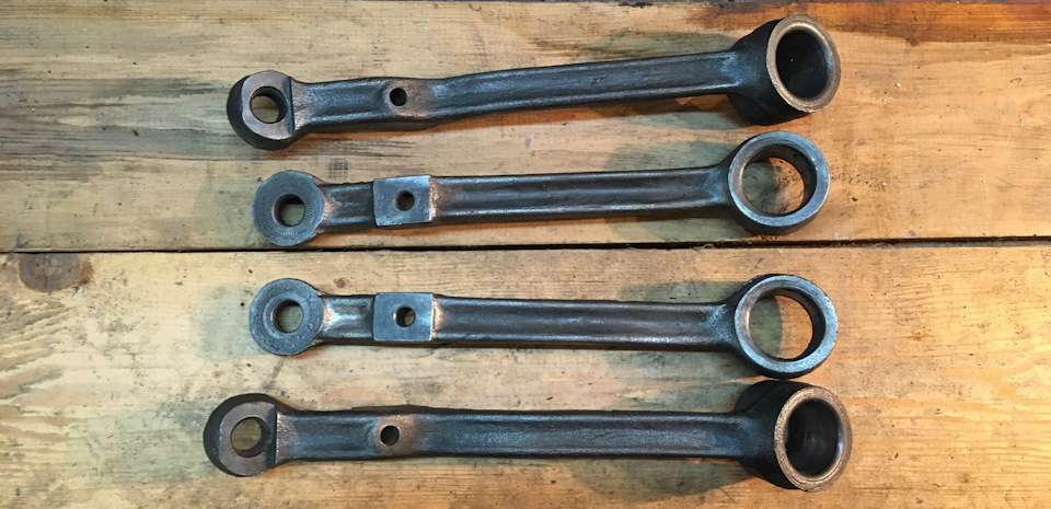

В связи с процессом реставрации передней подвески меня заинтересовали возможные отличия рычагов правых и левых, так как многие товарищи выдвигали предположение, что нельзя их путать местами при сборке, это казалось мне маловероятным, но все же я не мог быть на сто процентов уверенным. Представил себе как сейчас отдам разобранную подвеску в покраску, мне там все перепутают, а потом машина прямо не поедет.=)
Я сегодня изучил этот вопрос.
Углубившись в изучение каталогов запчастей, я убедился в правоте своей гипотезы обнаружив эти артикулы:
31022904028 Рычаг нижний задний
31022904024 Рычаг нижний передний
Так же, я обнаружил два артикула из-за которых, вероятно, и родилось заблуждение, что они отличаются.
31022904010 Нижние правые рычаги в сборе с чашкой
31022904011 Нижние левые рычаги в сборе с чашкой
"Правость" и "левость" рычагов зависит лишь от чашки!
31022904107 Рычаг верхний задний
31022904105 Рычаг верхний передний
Так же в волговской подвеске есть совершенно одинаковые правые с левыми еще детали:
31022904130 Опора буфера
31022904112 Ось верхних рычагов
Стороны подвески отличаются лишь комплектующими представленными ниже.
31022904057 Стойка подвески левая
31022904056 Стойка подвески правая
3102300101211 Кулак поворотный в сборе с цапфой правый
3102300101311 Кулак поворотный в сборе с цапфой левый
242902734 Чашка пружины правая
242902735 Чашка пружины левая
Кто-то может сказать:"О, блин, Америку открыл!", но с таким заблуждением я сталкивался, и меня им настойчиво сбивали с толку.
P.s. Передняя подвеска в скором времени отправится в порошковую покраску.
Спасибо за внимание.

А если рычаги поменять местами вместе с чашками, и переварить крепление ухо стабилизатора местами, интересуюсь чисто со спортивным интересом, у меня 105 подвеска но нужно увеличить кастор, так вот вопрос получиться ли, и какие результаты получаться
Попробуйте, потом расскажите. Я что-то не очень представляю, что получится.
Нет это я случайно заметил когда глушак делал стоит машина, правая чашка вроде паралельно машине стоит, а левая как бы немного наклонена, назад или вперед точно не помню, ну точно под углом стоит если смотреть сзади вперед на них.
А рычаги сами прямые по плоскости чашки? Или изгиб имеют какой то? А то у меня почему то чашка одна ровно дороге стоит а вторая как буд то вывернута.
Должны быть прямые.
Вт думаю забить болт на это, или все же заморочиться, если чашка была бы крива эт вряд ли она выворачивала бы рычаги нижние, но благодаря этому и аморт получается крива стоит. сход раз. сделанный ни куда ее не ведет как думаешь?
Я бы заморочился. Фото есть?
Solomon2302
Должны быть прямые.
Подскажи, я чёта пол интернета перерыл. У меня подвеска спереди 108, хочу вернуть барабаны. Мне надо поменять поворотные кулаки. Верхний рычаг на всех шкворневых подвесках одинаковый же? И как он снимается вообще?
24 верхние рычаги с нулевым Кастором, а 3102 старого образца и моложе с положительным. Не уверен, что на подвеску, грубо говоря, 3110 можно повесить поворотный кулак под барабан без замены верхних рычагов.

А главное что при переходе на 5х108, нужно поменять только верхний передний рычаг, ну и цапфы
Я шаровую снял только что бы вернуться на 5х139,7.

Такая же история с цапфами. Из за того что в сборе кулаки делятся на левый и правый и соответственно отличаются номера — некоторые люди ленятся посмотреть на номера цапф
