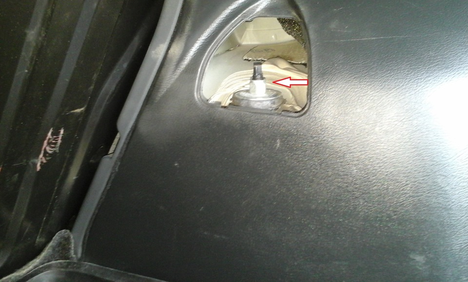

1. Открываем багажник и видим перед собой справа и слева две пластмассовые заглушки;
2. Снимаем заглушки нажатием руки на крепления (собачки) ;
3. откручиваем гайку с багажника которая держит аморт;

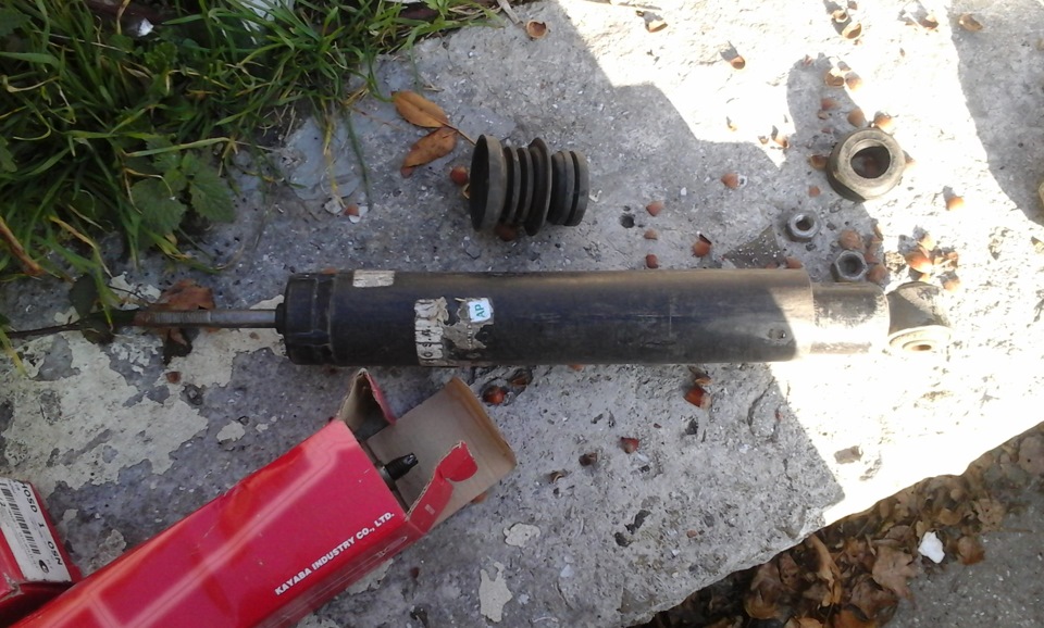

Ну и пару фоток моих старых амортизаторов:
1. В сложен виде (настолько все плохо что амортизатор складывается без усилий и назад не возвращаются)
2. В открытом виде;
новые амортизаторы;
Родные maden in Poland
