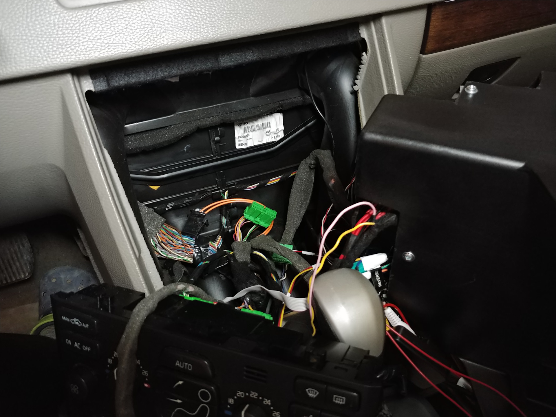

После замены штатной аудио системы на 2-din радио фирмы Тыква(Pumpkin) с Android в Volvo XC90, прошло полтора года. Красивые ничего не делающие кнопки на руле не то чтобы мешали спать, но зудели — сделай нас. И парктроники, несмотря на замену их камерой заднего вида, своим молчанием напоминали — мы есть.
Итак радио для работы хочет резистивные кнопки руля. А Volvo XC90 имеет две CAN шины быструю и медленную (low и high speed).
Двигатель, коробка, заслонка работают быстро по быстрой. Климат, сидения, двери, парктроники, кнопки на руле и др. по медленной.
И никаких проводов от кнопок. Так же на радио можно подать сигнал заднего хода, для выключения звука во время движения задом, и сигнал включения подсветки, если в салоне темно.
Плюс нашлось странное поведение сигнала ключа зажигания. Если включить зажигание, то 12 вольт появляется, и радио включается. Заглушил машину — радио выключается. Но если завестись, и через 2-3 минуты или меньше, заглушить, сигнал остаётся активен от минуты до 5 минут. Было не очень удобно что уходишь, а радио работает, да, оно потом выключается, но хотелось чтоб сразу.

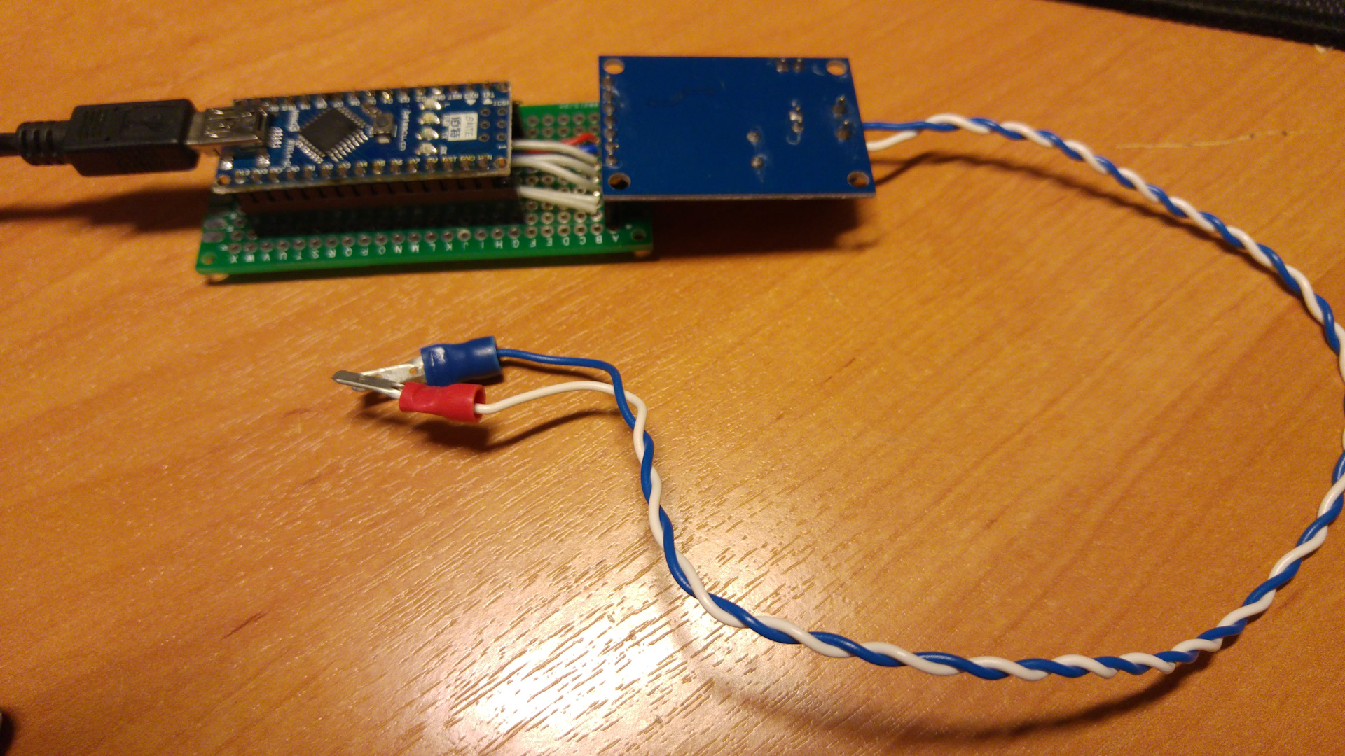

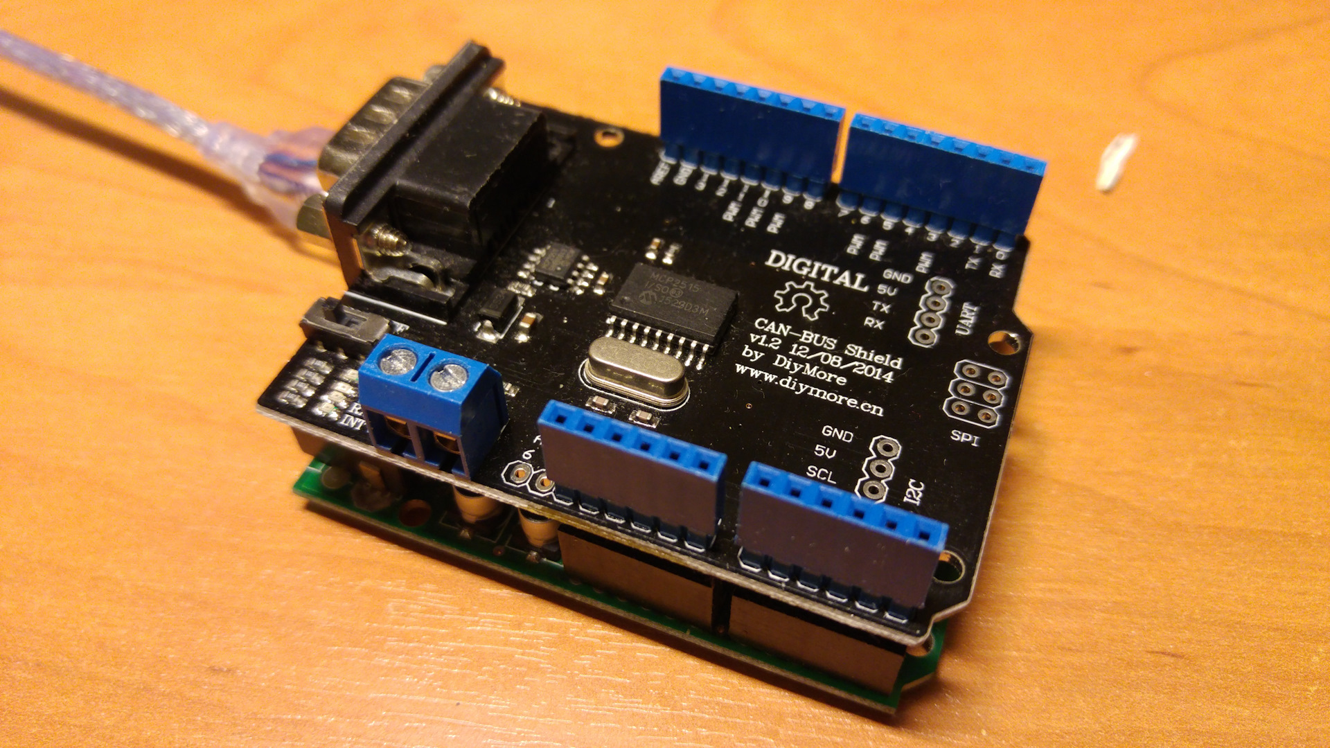

Для анализа данных на шине были заказаны и собраны два адпатера к Arduino.
Разницы оказалось нет. Можно использовать любой.

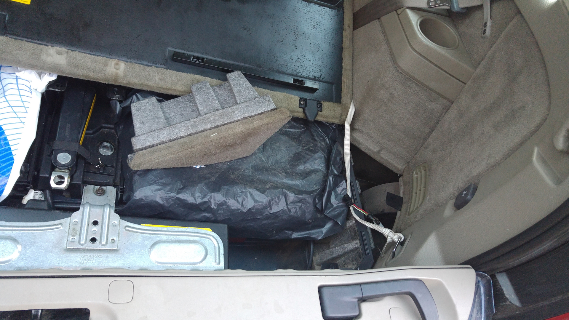

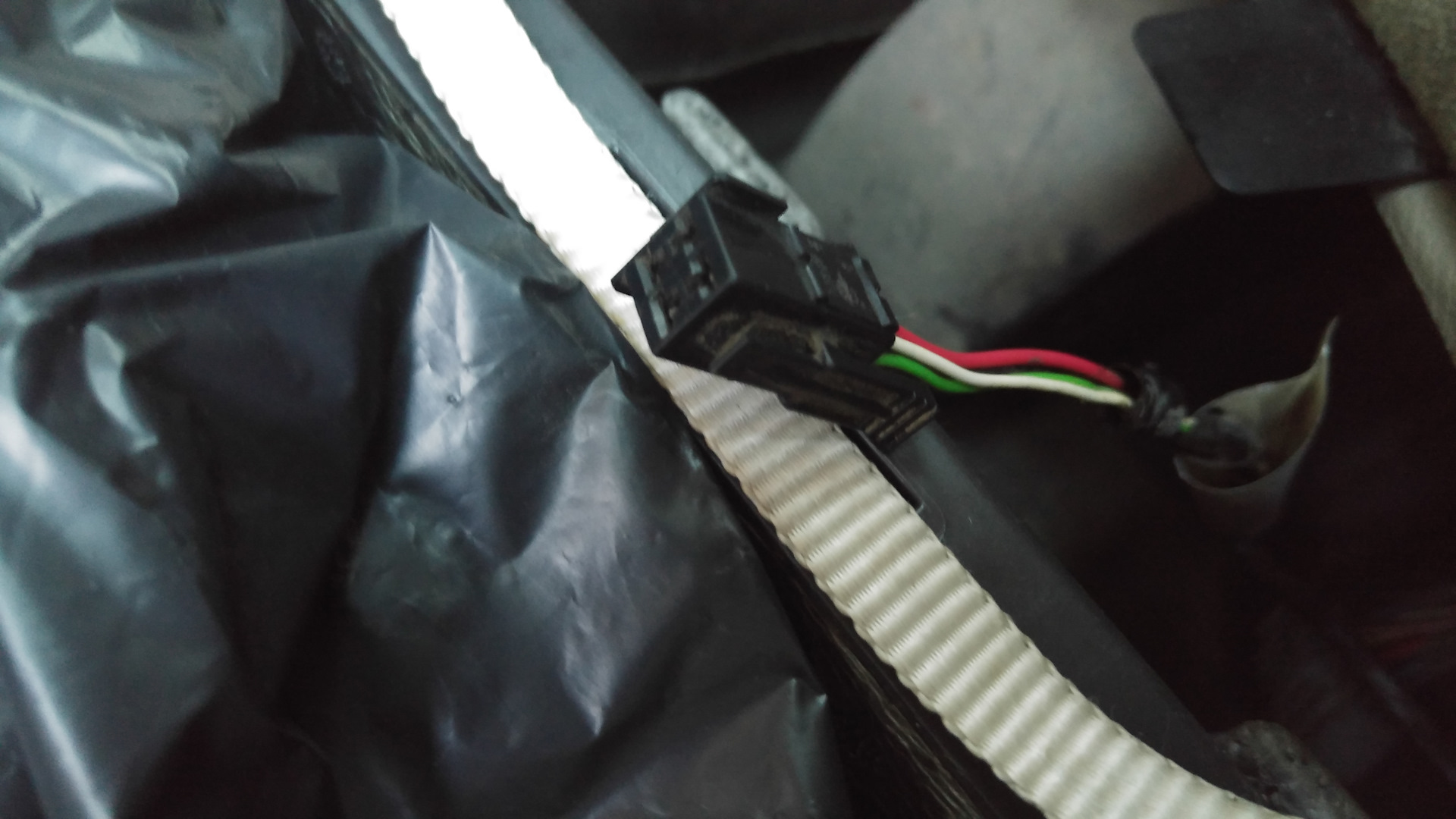

Удобное место для подключения находится в багажнике
Вот этот провод, нужны белый и зеленый

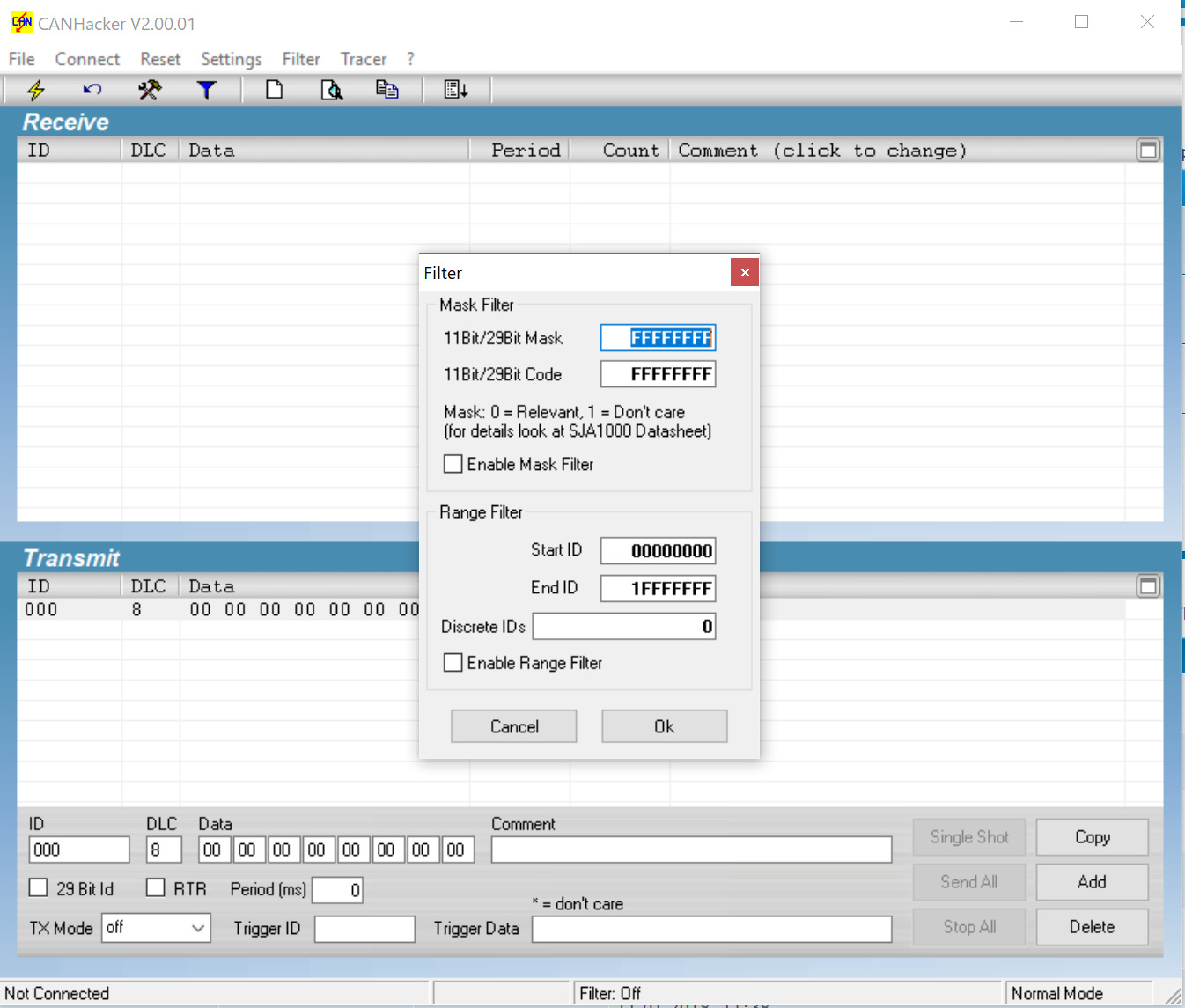

Большинство программ для анализа на компьютере работают по протоколу Lawicel CAN232/CANUSB.
Соответственно нужна прошивка/скетч для Arduino, которая конвертирует CAN сообщения в этот протокол.
Я брал arduino-canbus-monitor. Для одного адаптера правда нужно было поменять частоту кварца в прошивка с 16 на 8 МГц.
Аппаратное обеспечение готово, что с программным? Оказалось все грустно.
Пересмотрел несколько программ для логгирования CAN.
Почти все просто лупят сообщения в лог файл. Максимум можно отфильтровать по идентификатору источника. Т.е. все они задуманы для систем, где либо мало сообщений. Либо известны критерии фильтрации по идентификатору отправителя.
А у меня Вольво, ничего не известно, около тысячи сообщений в секунду.
В интернете пишут в файл, потом скриптами обрабатывают. В общем прошлое тысячелетие.
Наиболее известная CanHacker и её клоны.
И как тут искать? Никаких масок по данным.

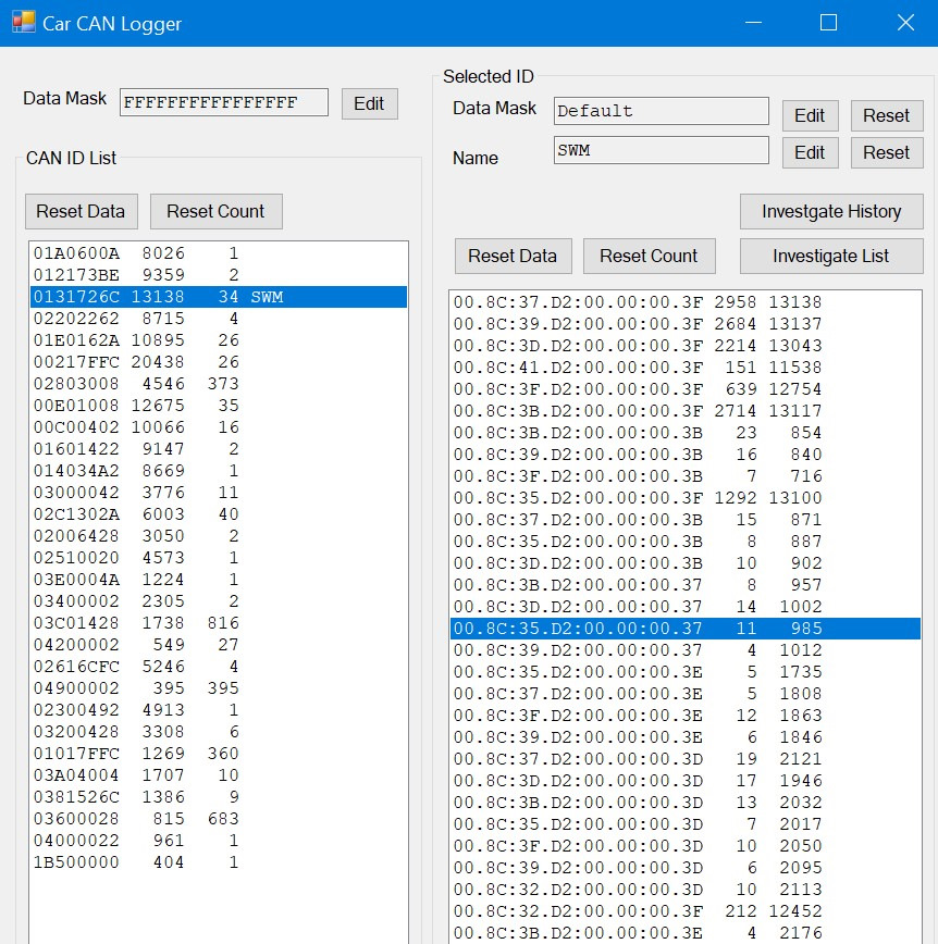

Для этого я написал свою программу для анализа сообщений.
Доступна на Github — CANLogger.
Итак в сообщении есть адрес отправителя, я собрал их в левом списке. Рядом количество сообщений от модуля всего и количество уникальных сообщений. Модулю для удобства можно дать имя.
Кликнув на модуль можно посмотреть уникальные события от этого модуля, они по 8 байт.
Новые сообщения появляются снизу.
Теперь стало ясно, все модули машины тупо посылают своё состояние в сеть.
В большинстве сообщений меняются только старшие биты первого байта — похоже циклический код.
Добавил возможность маскировать биты по байтам — одну глобальную, и одну для каждого модуля.
Поставил 3F в первом байте, проигнорировав первых 6 бит.
О! Стало значительно меньше уникальных сообщений.
Для удобства сделал сброс сообщений и количества сообщений, и глобально и по модулям.
Теперь стало понятнее, ждем пока система успокоится — перестанут расти количества уникальных сообщений. Далее нажимаю кнопку на руле. О! несколько модулей выдали новое сообщение.

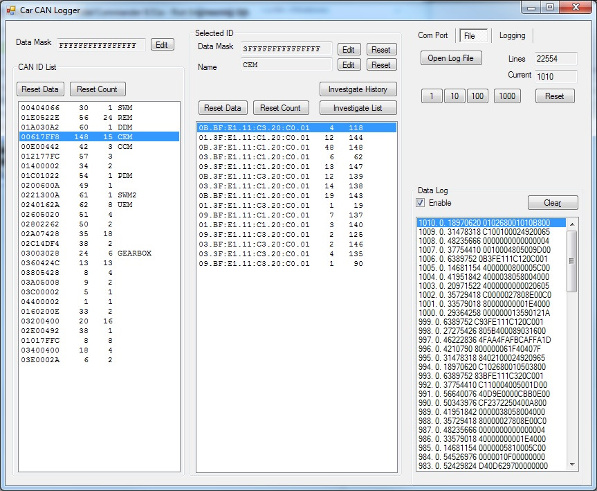

Сбрасываю список сообщений подозрительный модулях, и повторяю нажатие кнопки.
Только один модуль явно посылает одно новое сообщение одновременно с кнопкой. Есть ещё модули которые лупят сообщения, но явно не одновременно с кнопкой.

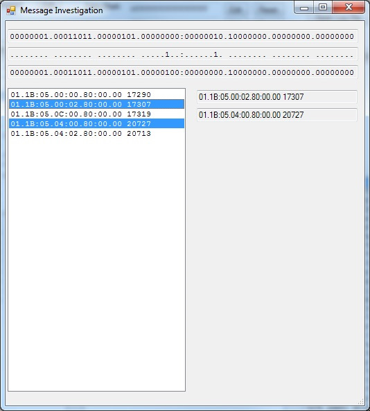

Для сравнения двух сообщения сделал окно побитного сравнения
Вот и кнопки:
Адрес SWM 00404066
nav enter
… … … …:… … .1… …
nav back
… … … …:… … …1… …
nav up
… … … …:… … …1… …
nav down
… … … …:… … …1. …
nav left
… … … …:… … …1 …
nav right
… … … …:… … …1. …

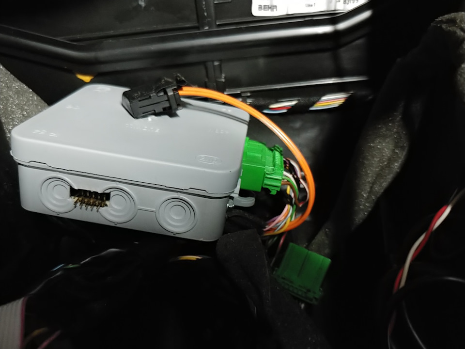

Так потихоньку собрал, то что мне нужно:
Состояние кнопок на руле, дистанцию парктроников, уровень освещенности, позицию ключа зажигания, позицию коробки передач P, R, N, D, кнопка включения/отключения парктроников.
Заодно и другая инфа попадалась — сложил в VolvoModules в проекте.

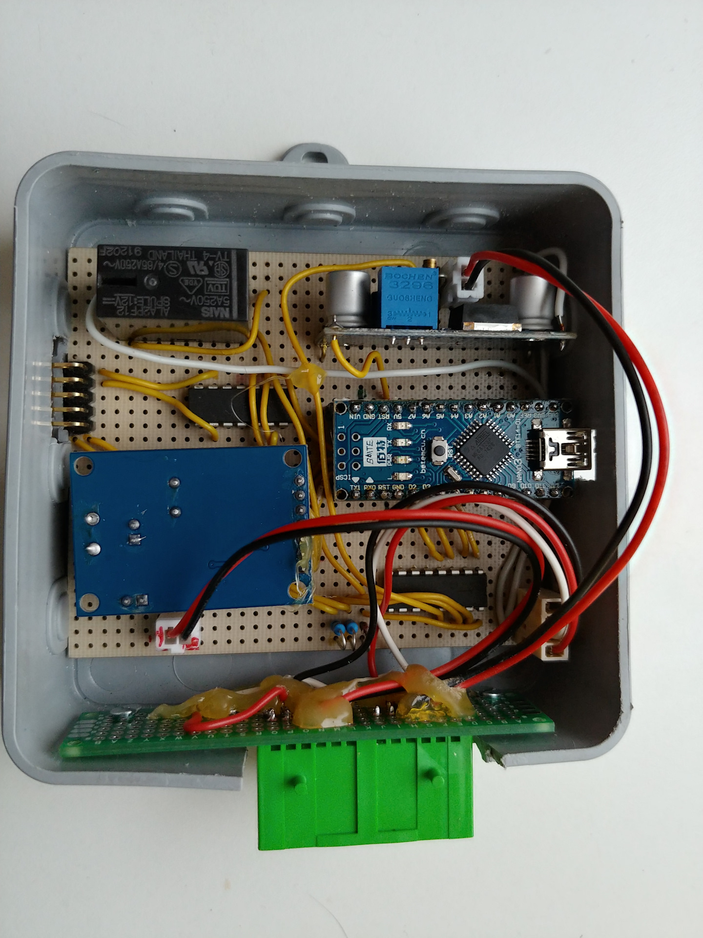

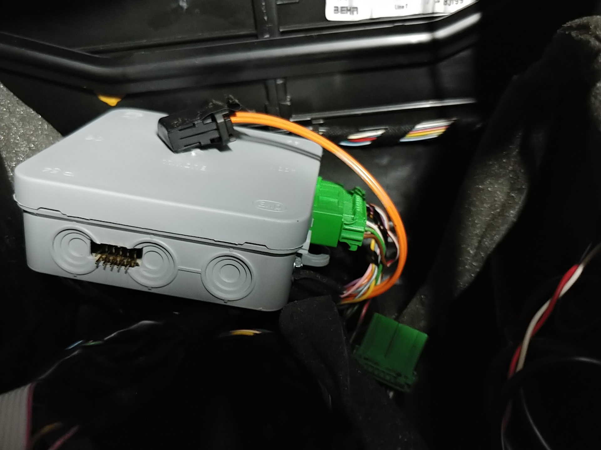

На основе собранной информации за долгие новогодние выходные родился Volvo Can Adapter.
Адаптер выложил на Github — VolvoCan.
Arduino, CAN адаптер, цифровой резистор для эмуляции нажатий кнопок.
Пригодился модуль телефона из машины, он стал донором зеленого разъема, как раз на него в машине приходит CAN low-speed шина
Поскольку на него шли еще несколько проводов от SIM карты ICM модуля я их обрезал (уж точно SIM карта никому в машине не понадобится), и через них подключил модуль к питанию. А так пока ни один провод машины не поврежден, и можно все модули вернуть назад.
Итак:
Модуль отслеживает положение ключа зажигания, и через реле дает питание на радио.
Модуль отслеживает положения переключателя передач, и выдает сигнал заднего хода на радио, радио выключает звук (как было в штатной системе).
Одновременно пищит через центральный динамик около монитора навигации, с разными интервалами в зависимости от расстояния (штатная система использовала динамик в правой задней двери, что было как-то странно). Кнопкой парктроника в блоке климата можно отключить звук и включить обратно.
При падении освещенности ниже определенного уровня (взял пасмурный день) модуль выдает сигнал на радио, и радио включает подсветку.

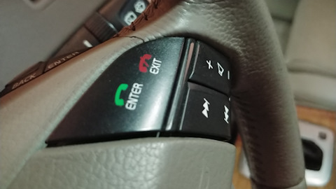

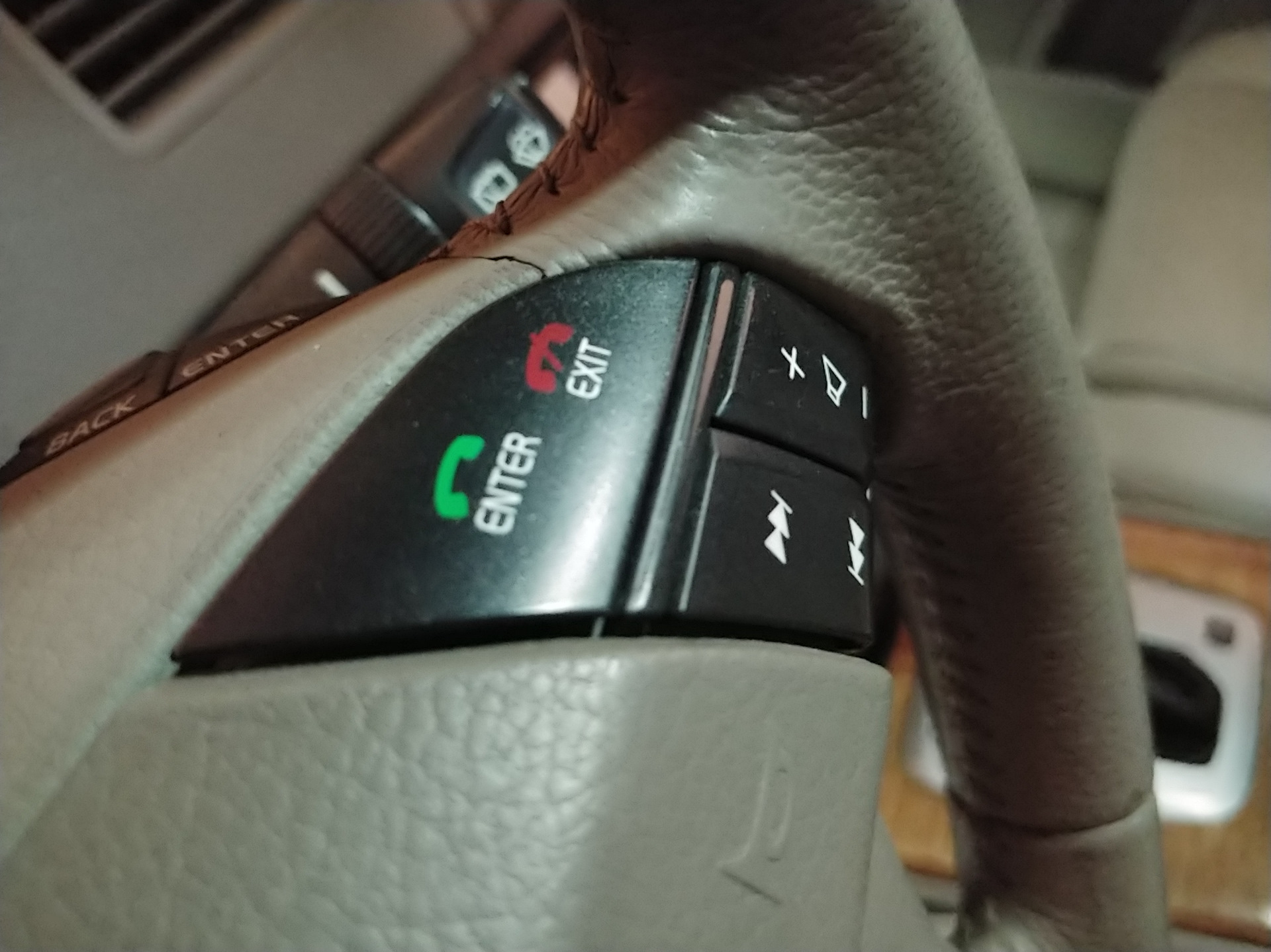

Модуль отслеживает 12 кнопок управления на руле, и эмулирует резистивные кнопки для радио. В радио можно запрограммировать их на любое поведение.
Настроил регулировать громкость, переключать треки, принимать, отклонять звонки, Back, Home в Androide, запуск Waze, включение видео с регистратора, переключение на радио.
Есть еще длинное нажатие кнопки, я было настроил по долгому нажатию Volume down — выключить звук. Но китайцы подвели, радио не запоминают эту настройку после выключения (если настраивать кнопки за раз, то запоминает — инфа с 4pda).

Что это за разъем к которому подключаетесь где находятся не могу найти такой в багажнике
В хс90 справа, в полу, в углу есть треугольная заглушка, под ней правее аккумулятора, у меня он на дне лежал, он для подключения блока комфорта, 4х проводный, 2 провода кан шина и +12 и земля. Но возможно не во всех комплектациях есть.
Возможно у меня его нет. У меня 5 мест
Плохо гуглили)
