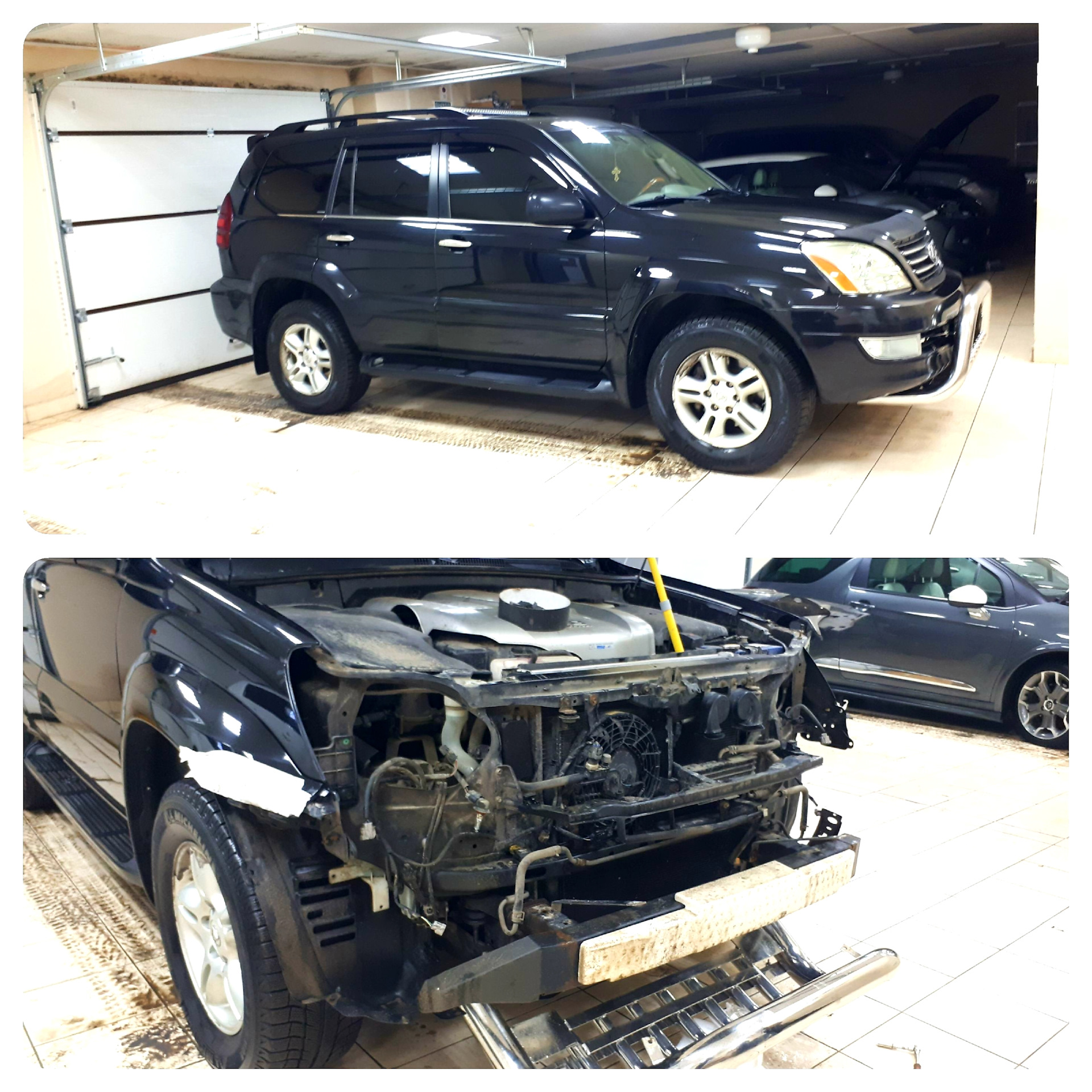

Стал мониторить рынок предложений и соответствия качества будущих работ, списывался с организациями, получал советы и варианты её выполнения. Проанализировав все предложения, для себя сделал выбор в сторону сертифицированного центра установки дополнительного оборудования "Автопризма".
При предварительном согласовании объема и перечня работ, по факту ничего не изменилось. Небыло навязывания дополнительных платных бонусов, что привело к заранее оговоренной сумме.
Подробно описывать процедуру наверное смысла нет, все материалы в полной доступности в блоге компании.

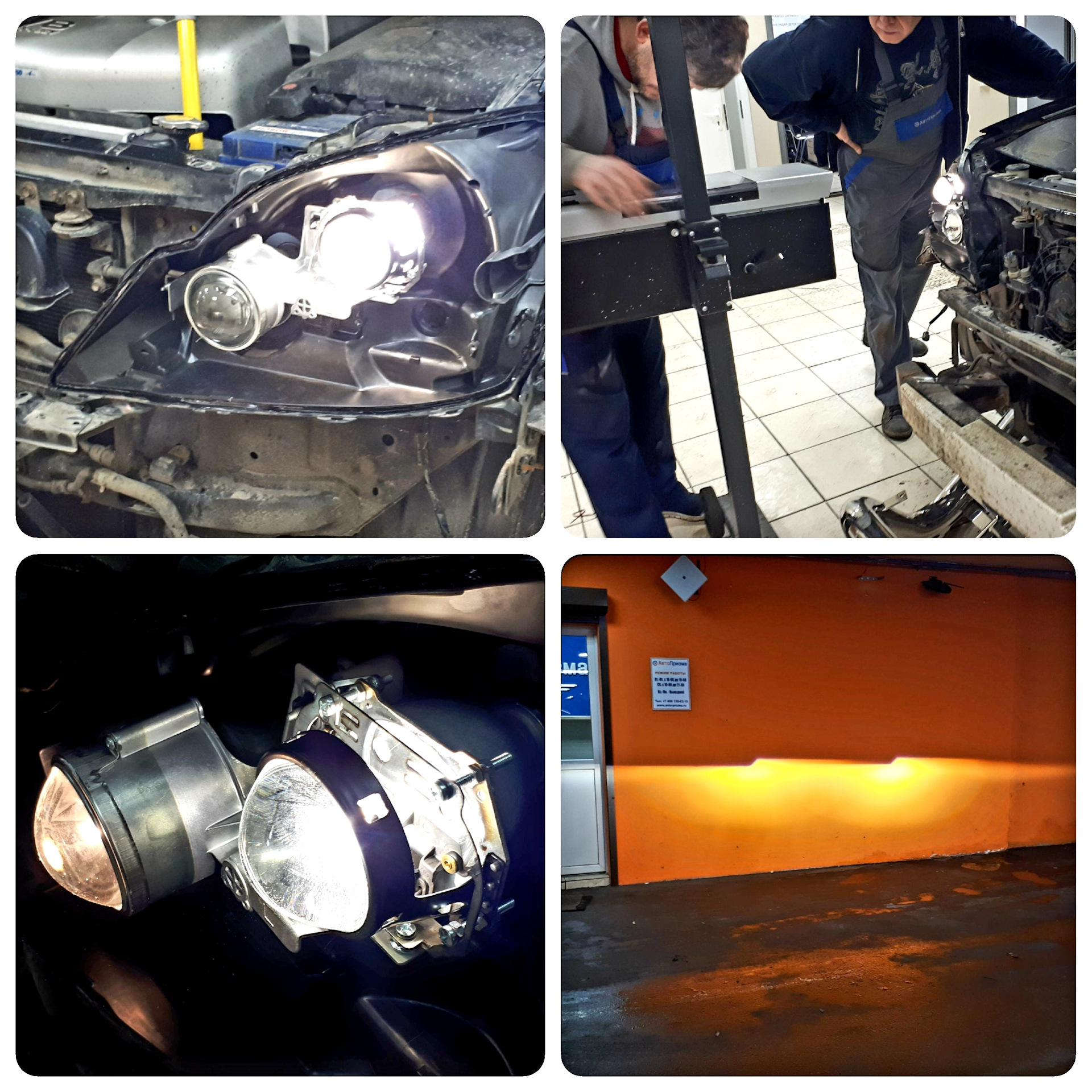

Опишу, что видел, а именно: работают ребята очень аккуратно, бережно демонтируют необходимые кузовные элементы и сами блок фары. Разбирают, очищают, устанавливают и собирают обратно с использованием специализированного оборудования (печки для распайки и склейки фар (прожарки), специального автомата дозированной подачи термопластичного герметика (для фар Koito) и целого ряда специнструмента (отвёртки, дремели, шпателя, и т.д).
Начало работы в 10.00, финиш в 18.30.
Но затраченные труды, время и финансы — того стоили на 100%.

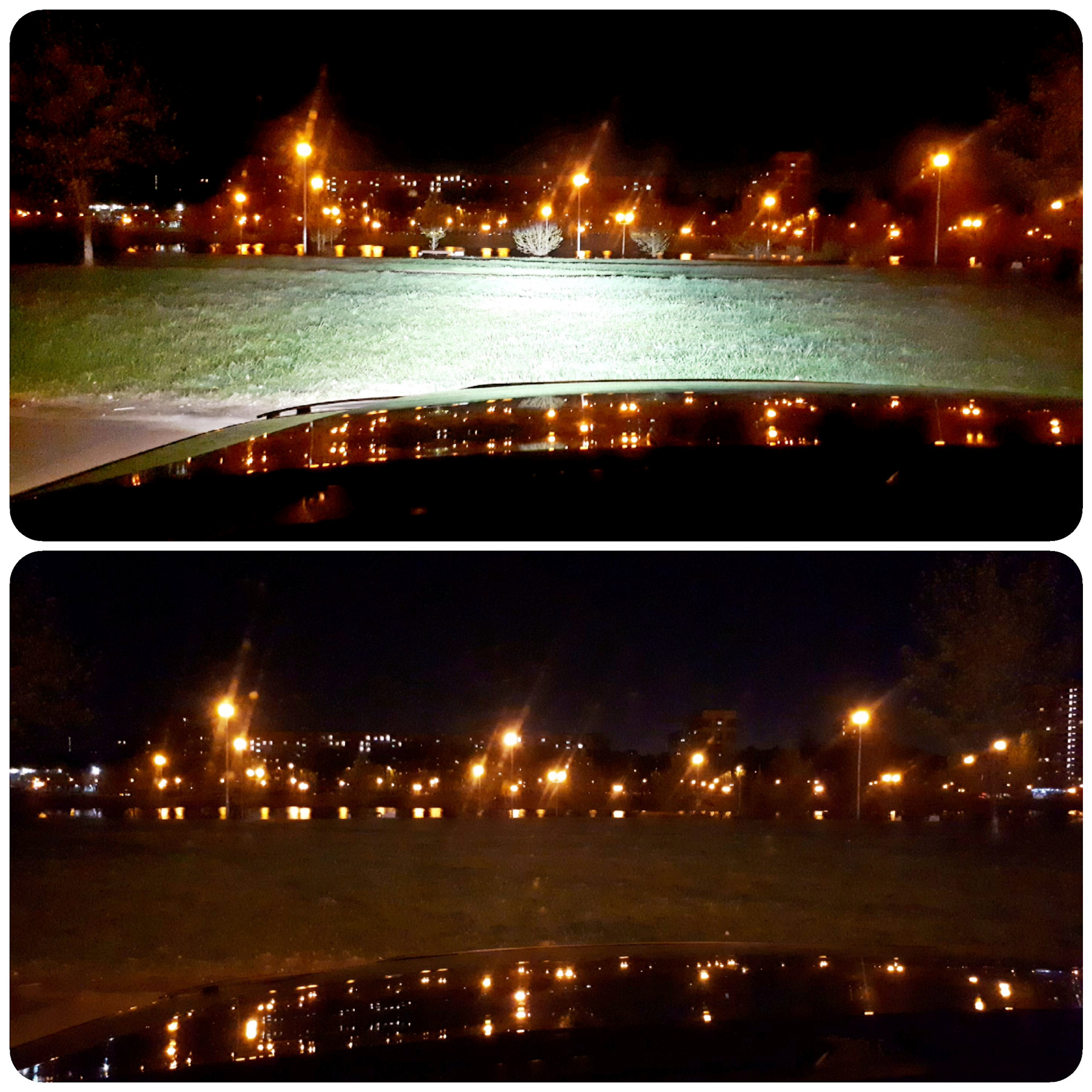

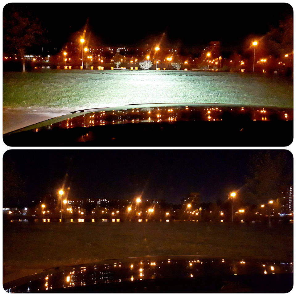

Свет просто обалденный, плюс бонусом четыре дальних света. Как? Да вот так!

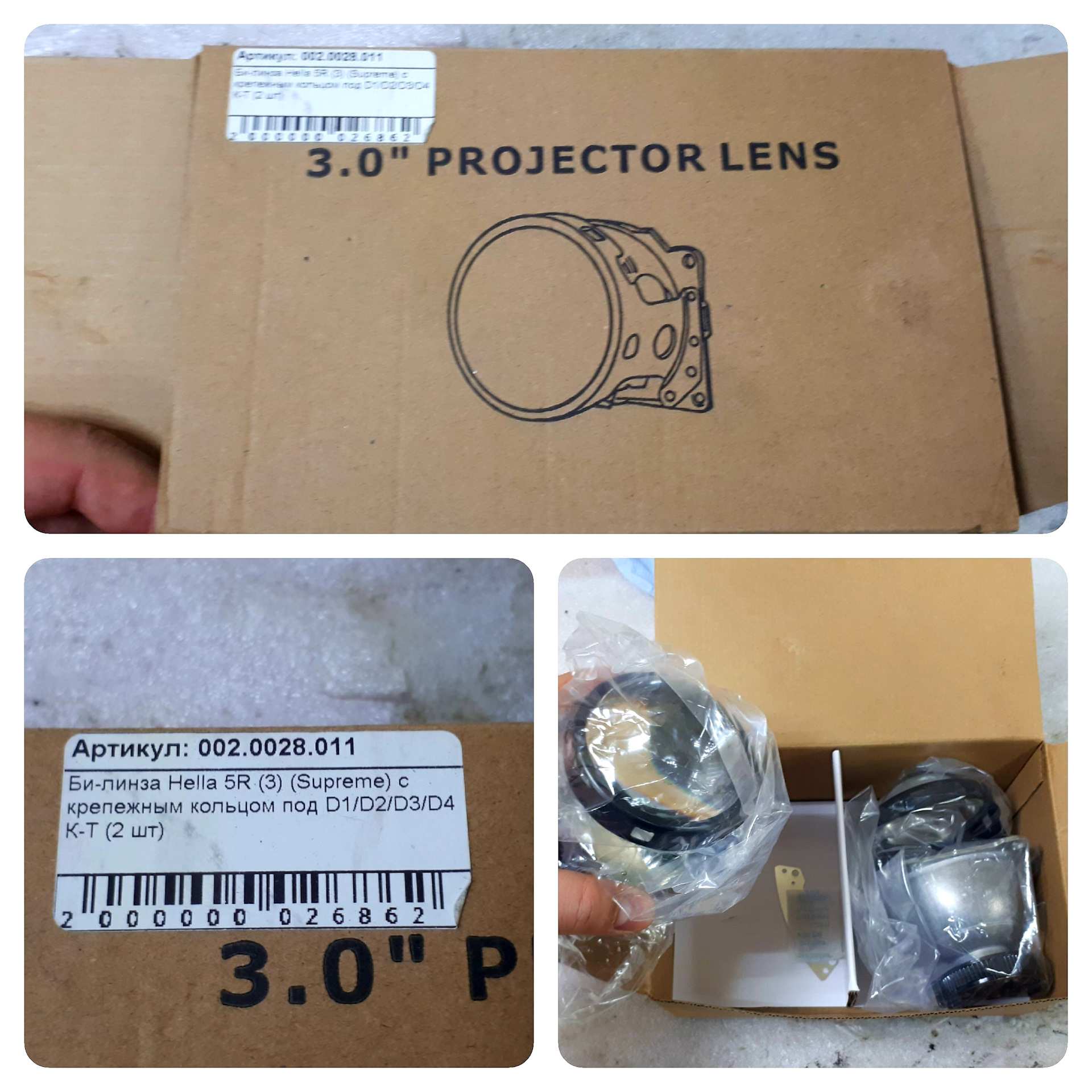

Для установки были использованы Би-Линзы Hella 5R Supreme 3.0 дюйма, с регулируемой электрической шторкой. При включении дальнего света, включается основной дальний, и опускаются шторки на би-линзах — вот вам и четыре дальних света.
Были использованы следующие элементы:
— Би-Линзы Hella 5R Supreme 3.0 дюйма — 002.0028.011 (9000 руб -2 шт);
— Комплект переходных рамок Toyota Prado 150 адаптив — OPR-152 (1700 руб);
— Лампа ксеноновая D2S 35W OSRAM CLASSIC — 66240CLC (4200 руб — 2 шт);
— Переходник от блока КЕТ к лампе D2S — XR-SQ-24 (700 руб);
— Колодка соединительная 2 контактная 1,5 мм герметичная с проводом — 21492 (170 руб);
— Заглушка резиновая для фар универсальная — 001.0100.029 (550 руб).

Собственно фото из салона

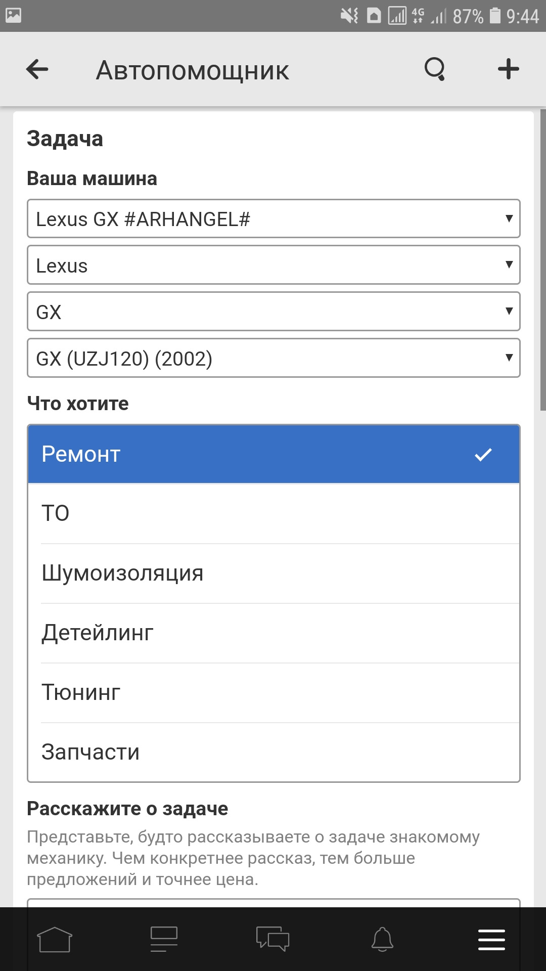

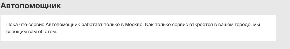

На ресурсе Драйв2 есть отличная функция "Автопомощник", в подразделах которой вы можете указать необходимые процедуры с автомобилем…, и Драйв2, сам, В ВАШЕМ ГОРОДЕ, подберёт вам специалистов, с которыми вы сможете договориться как по требованиям, так и по стоимости.
Наверняка, это замечательный сервис, да вот работает он ТОЛЬКО для Москвы)
Хотелось как лучше…, но…

Визуально фары выглядят как и прежде. До начала доработки на них стояли линзы, и после проведённой работы стоят всё теже линзы. Изменился только световой поток и чёткость границы света.

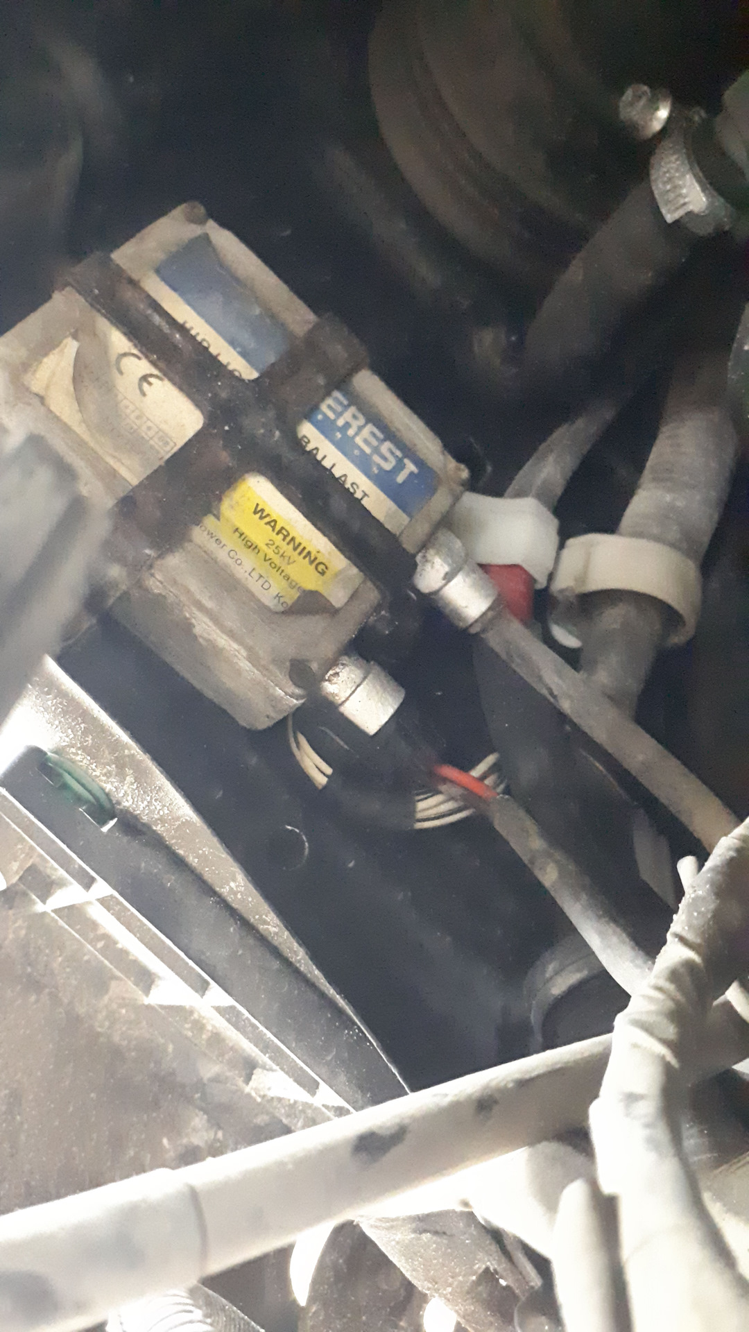

Судя по спек-листу, рамки от TLC150 — подходят.
А вот по поводу блоков розжига, не подскажу. У меня предыдущим владельцем был установлен ксенон, при изучении установщиками моих блоков, рекомендовали их оставить.
