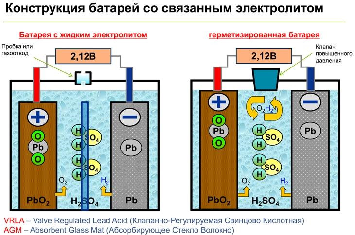

Теперь по конструкции:
VRLA — Valve Regulated Lead Acid — Свинцово-кислотная с клапаном или "обычные" — Один аккумулятор состоит из блока положительных и отрицательных пластин, которые вместе создают напряжение 12 В. Пластины состоят из свинцовых решеток, которые заполнены активным электролитом. Положительные пластины изготовлены из двуокиси свинца, отрицательные — из чистого свинца. Между ними установлен сепаратор. Он разделяет пластины, предотвращая замыкание, но электролит может проходить через его мельчайшие поры. Электролит — это токопроводящая жидкость, которая примерно состоит из 37% концентрированной серной кислоты и 63% дистиллированной воды.
Разрушение свинцовых пластин является неизбежным результатом при реакции электролиза. А если это так, то замедлить этот процесс и предотвратить внутреннее замыкание цепи — главная задача.
AGM (Absorbent Glass Mat) — электроды представляют из себя сетку в обмазке, скрученную в рулон, между электродами — стекломат, конструкция схожа с конденсаторами. Такая конструкция позволяет уменьшить толщину электродов без потери общей прочности и риска осыпания обмазки, соотв., увеличить площадь электродов и уменьшить расстояние между ними. Следствие — уменьшение внутреннего сопротивления — увеличение пускового тока. Электролит ЖИДКИЙ, но не вытекает поскольку находится в адсорбированном состоянии в особых стекловолоконных матах, облегающих пластины. Блоки пластин в таких АКБ плотно прижаты друг к другу, что помогает гораздо лучше удерживать активную массу на их решетках, чем в обычных стартерных батареях. обеспечивают в три раза больше циклов разряда-заряда, а их пусковая мощность процентов на 30 выше, чем у традиционных батарей.

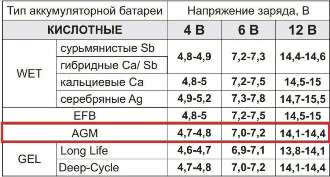

На автомате не плохо заряжает но нужно выставлять 16в са/са АКБ
Я заряжал в ручном режиме.
До 14.8в зарядник ставил на 1/10 ёмкости.
Далее он переходил в дозаряд 1/20-1/30 ёмкости до достижения 16в и падения силы тока 0.2.
После чего заряд прекращался
Таким способом вытянул 4 аккумулятора
Ещё выяснил что минимальное напряжение заряда должно быть 15.4-15.8в, если ниже то не происходит растворение сульфатов и не происходит выравнивание по банкам

""кипятить" зарядным устройством EFB/AGM/Gel АКБ — смерти подобно" — Эот как? у Приуса вольтаж 14.6в всегда
14,6В не вскипятишь.

После фразы, заряжать кальциевые напряжением 14,4 вольта, можно не читать. У них, на минуточку, в паспорте прописано заряд в 2 этапа. 14, 8 вольт, и 16- 16,2 вольта. И мысль что завод специально так пишет, чтобы вы быстрее убили свой акб, просто бред.

Я 2 акб убил сам зарядом в 14,4 вольт. Пока не обратился в сервис где покупал акб, там меня как котёнка натыкали в паспорт акб. После заинтересовало и нашел ГОСТ по зарядке акб.

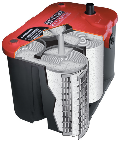

Ну вот же — сетка в пасте (гель).
У агм толстые пористые стекловолоконные маты и там не паста/гель, а кислота.
АААааа! Вот оно что! "эксклюзивные права на «спираль» в аккумуляторах запатентованы."
Зы … вот тебе: "свёрнуты в трубочку"

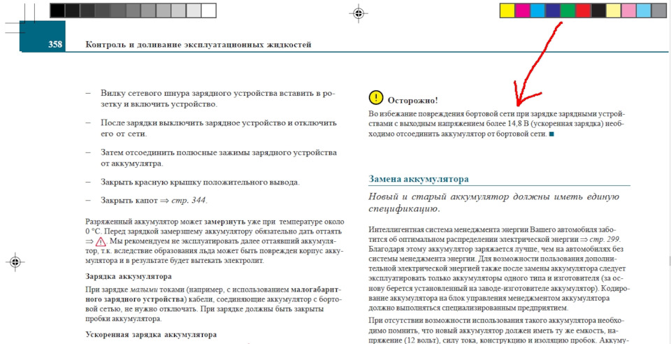

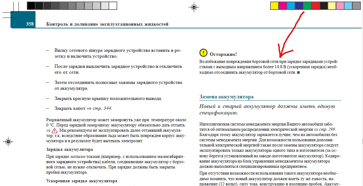

Полностью согласен с Вами, переделывать в машине ничего не нужно, это просто бред. Но сезонное обслуживание акб должно быть. Это просто потому что поездки у всех разные, кто то звел и 2-3 часа в пути, а кто то через каждые 100 -200 метров глушит, бегая по магазинам плюс свет, печка, у кого вибаста, вот отсюда и и дет просадка заряда акб. И только поэтому сезонное обслуживание я бы сказал обязательно, да и не так сложно раз в пол года снять и зарядить акб,
СНИМАТЬ ДАЖЕ НЕ НУЖНО, если не планируете заряжать высоким напряжением выше 14,8 вольта, это в мануале ауди написано прямым текстом! Я просто выставляю на самодельном блоке питания напряжение 14,4 В и всё, ток даже не ограничиваю, потому что мой блок питания не выдаёт больше 9,5 ампер, а для аккумулятора ёмкостью 110 Ah можно 11 ампер сразу подавать. Но у меня ток обычно очень быстро (за несколько часов) падает до 0,4 ампер и дальше уже заряд идёт этим током по нескольку суток. Но я могу и принудительно ещё ограничить на блоке ток скажем 4-5 амперами и тогда вообще всё безопасно будет, можно неделями держать так и аккумулятору ничего не будет вообще.
+ я свою ауди заряжаю подключая зарядку к подкапотным клеммам, а не напрямую к АКБ, так даже и лучше я считаю, потому что получается, что ещё блок управления аккумулятором в машине вроде как контролирует зарядку, так как заряд идёт через этот блок. Хотя я не совсем уверен что он там может ограничивать напряжение и ток, а может и ограничивает, тут я хз.
Так что лучше всё же напряжение и ток выставлять на зарядном устройстве или блоке питания которым заряжаете и не надеяться на блок управления аккумулятором. В общем надо чётко понимать что ты делаешь и тогда можно делать как угодно, хочешь снимай с машины, хочешь не снимай и прочее. Вариантов есть множество и делать можно как угодно, но нужно ХОРОШО понимать что именно будет происходить и тогда необязательно делать как тебя научил какой-нибудь Дядя Вася с гаража или строго следовать алгоритму с непонятного говносайта )))))

Дело в том, что кака я понимаю, вольтаж для успешной зарядки Са-Са должен быть порядка 15 вольт+?
А на машинах максимальное напряжение порядка 14,6 вольт.
Получается супер-пупер хороший АКБ Са-Са, недозаряжается и толку то от его плюсов, если в итоге он становится не лучше Pb-Pb, а ресурс его ниже.
Это прям заговор какой-то, или я не прав?

Просто поднять зарядку до 15,6 вольта, остальная электроника автомобиля, спасибо не скажет, или на пути к АКБ играться с силой тока, понижая оную, а повышая напряжение, но что это даст?
Сейчас корме как пустить провод играясь с его сечением, минуя датчик интеллектуальной зарядки, ничего на ум не приходит, отключать с него клемму, это не наш метод.
Если есть "интеллектуальная зарядка" — она должна Са/Са уметь.
Может, надо ее чутка поуговаривать.
Просто поднять напряжение заряда — она просто выкяпитит аккум.
Но на совсем старых авто так делают: ставят диод на реле-регулятор. Получают 15,5 вместо 14,8. Са/Са более-менее живут.

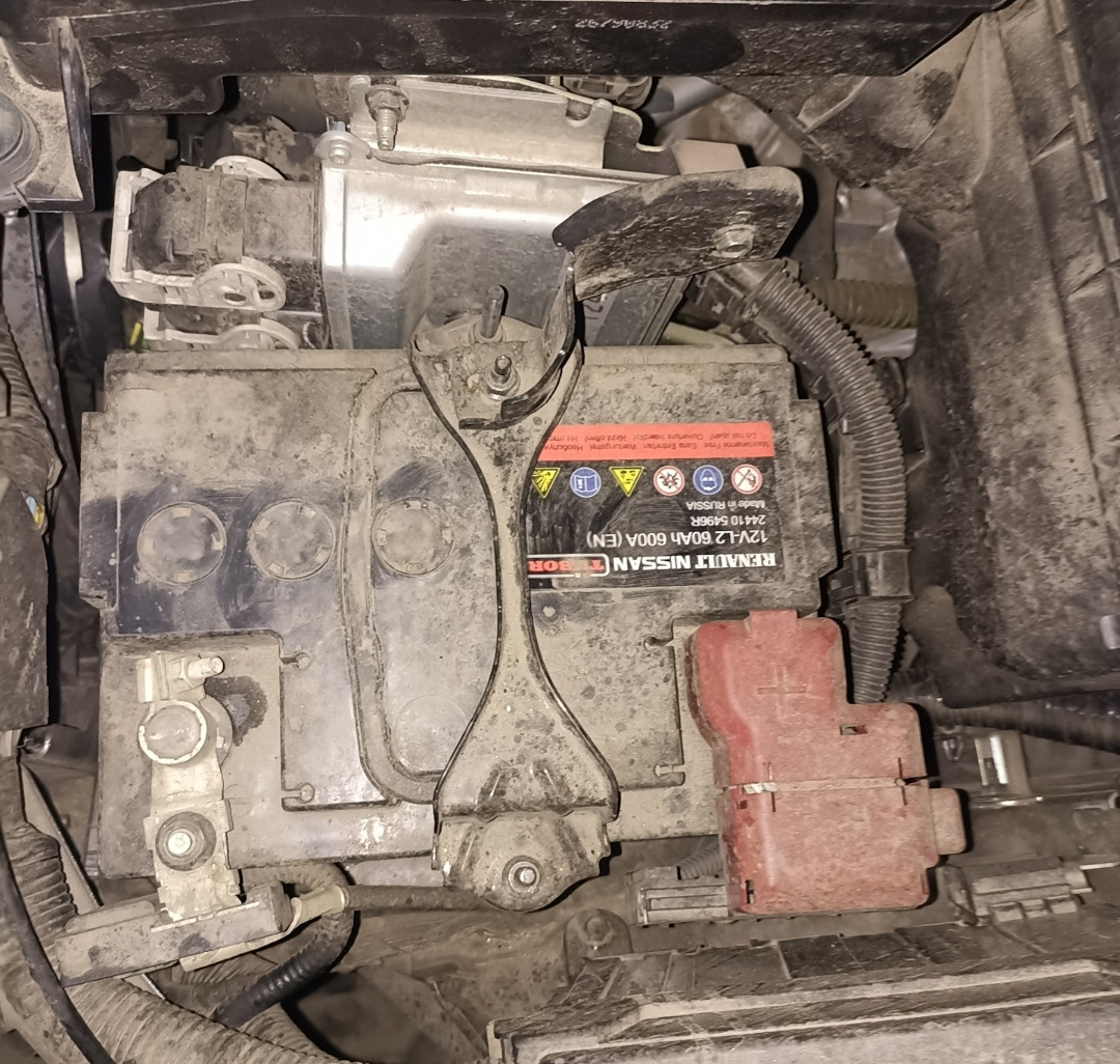

С завода то что стояло?
Да, сейчас заводской, но уже присмерти.
Пытался я его зарядкой, но видно это уже как мёртвому припарки
Вот на старых то как раз и проще было, но мы-же "вумные".
У меня на тупом Форде АКБ 10 лет отходило ( только воду три раза доливал), а тут 4-й год ( откровенно надо менять).
Заводской то с какой химией?
Да наверняка думаю Ca-Ca, так то Tubor, но подозреваю, что AGM, т.к. крышки у них очень специфические
я так думаю, на нём где-то написано.
Ну и по модели посмотреть можно, что за аккум.

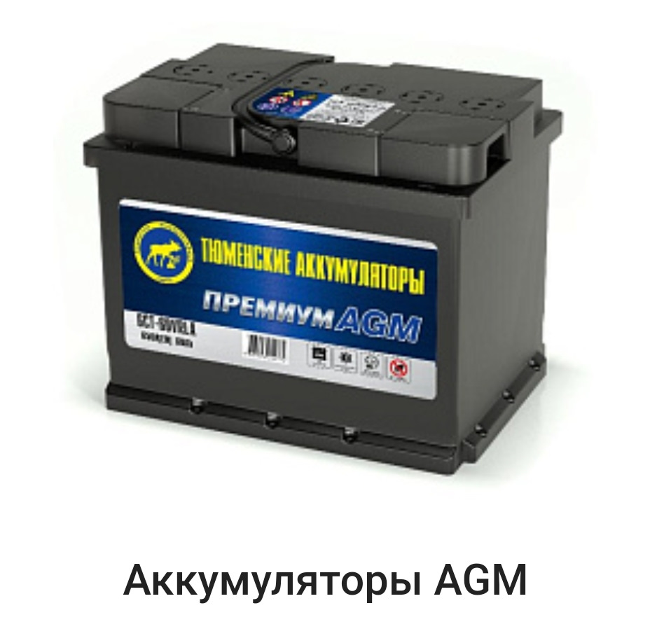

Вот Тюмень, крышки один в один.
АГМ — довольно дорогие аккумуляторы.
Походу надо брать AGM, потому как у них ток зарядки 14,4 вольта, у EFB 14,8 вольта, для старт-стоп, а Са-Са для тех, у кого денег много, так или иначе, хотят заставить платить.
Если авто свежее, думаю, там Са/Са по штату.
ЕФБ и АГМ не дёшевы.
А другого варианта просто нет.
Если можно ещё подумать как поднять напряжение бортовой сети до 14,8 вольт- EFB, то до 16 вольт даже думать не буду, электроника нынче дороже — Ca-Ca.
А вот AGM как раз 14,4 вольта и ниже.

И опять-таки, прежде, чем принимать решение, советую посмотреть, что с завода, и под какую химию рассчитано.
Вот, что стояло.
Снят с производства, замена на 8450033802, технология Са-Са.
Ясное дело, что не то пальто.
Са/Са и стоит.
Ток заряда 14, вольта? Очень надеюсь что это опечатка.

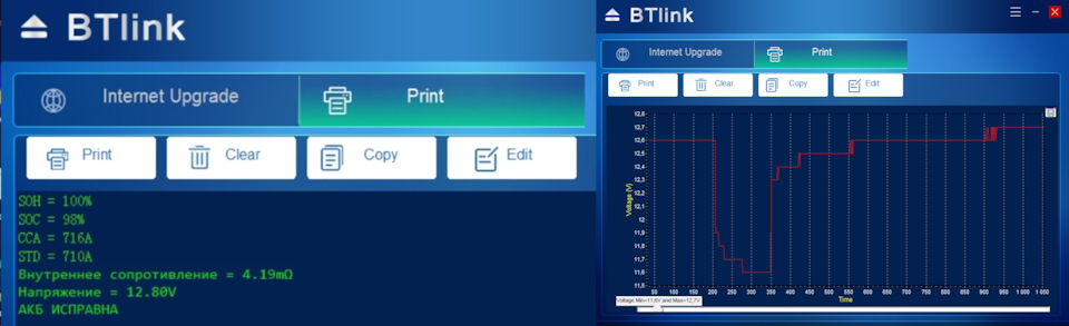

Борис, почему я не взял Кулон, всё просто, максимальное вых.напряжение на нём 16,0В то есть для моего типа аккума efb это мало нужно 16,3-16,8В на дозаряде и перемешивании электролита. У меня было два зарядника Орион PW-325 и Бош C3 так вот они заряжали максимум на 80%. и при больших токовых нагрузках после лебедки ими не удовалось поднять плотность электролита которая у меня падала до 1.25. Оба зарядника были проданы за ненадобностью для моего аккума.
Восстановление проходило в три этапа Заряд+циклы дозаряда с увеличением НОЗ на 0,2В с 16,3/16.5/16.7В с постоянным контролем после отстоя по плотности и НРЦ. Вот что я получил. Параметры аккумулятора после снятия с машины. 75А.ч EN 710 до заряда SOH=79% 563A SOC=80% 12.54B R=4.91, плотность электролита 1,25.
После заряда и восстановления SOH=100% 711A SOC=98% Vol=12.98B R=4.18 плотность электролита 1,29 Замер после 8часов отстоя. Так же была проверка с нагрузочной вилкой в 300А. Отличные показатели.
Общее суммарное время заряд+ циклы дозарядов составило 25+9часов=34 часа это не считая время отстоев по 8-10 часов( это мало замеры рекомендуют после 12- сутки, они более точные) Ну. я таким временем не располагал. График после нагрузки вилкой в 300А и восстановление. на графике нач. напряжение 12,6в это поспешил после теста с 100А нагрузкой и не дождался пока аакум выйдет на полное восстановление.
кулон на 16 В я так понял тоже дозарядит просто надо будет откатывать 2-3 раза…Сам Виктор об этом в видео и сказал. По памяти вроде так.
