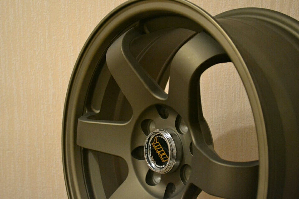

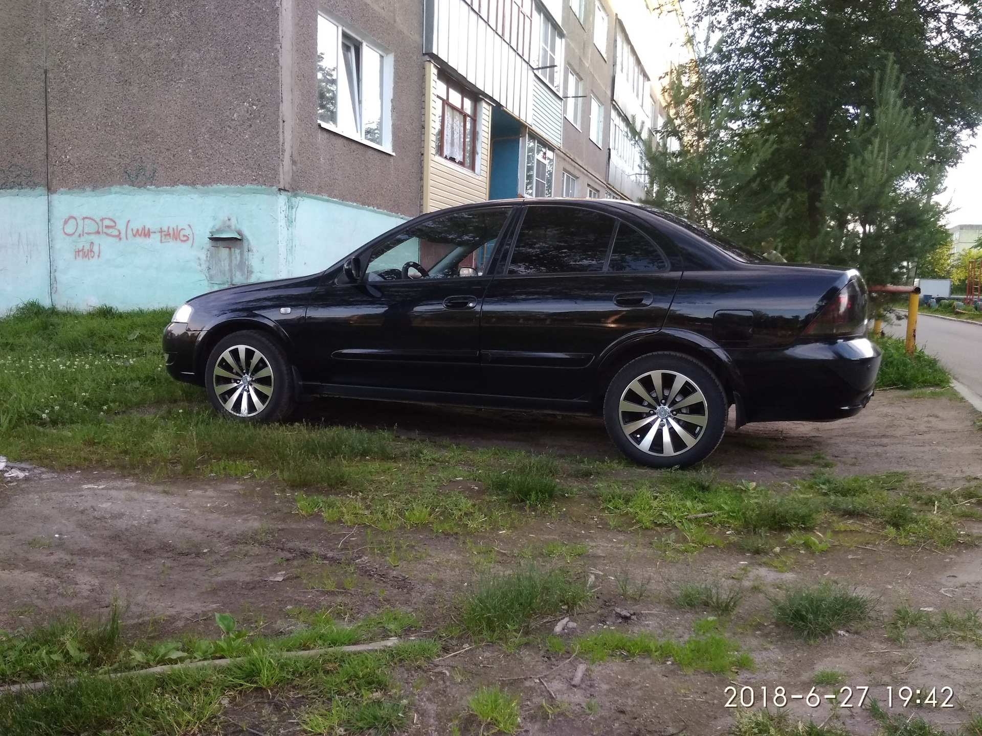

Встал вопрос выбора размерности шин на новые диски. Вопрос прежде всего в соотношении "внешний вид/комфорт"
Кто-то ставил на диски R16 шириной 7J резину 195/50 или 55 R16?
Скажите свои мнения на это счёт. Киньте фотографии как смотрится.
205 ширину ставить не хотелось бы из-за того же внешнего вида…

195/55 р16 диск 7j

На диск шириной 7 нужно ставить минимум 205 резину. 205/50 будет идеально, но ценник у неё будет не маленький, так как размер редкий.
Я понимаю что для такой ширины диска нужна 205 ширина в идеале. Но мне хочется во-первых поиграть с внешним, а во-вторых хочется избежать трения где-либо.
Для этого я тебе и написал высоту 50, а не 55, что бы этого избежать)) Хотя думаю, что и 55 влезет, у многих стоит, тоже хотел как то заморочится, потом забил остался на 15-х, 195/60. На мой взгляд 195 на 16-е нет смысла ставить, 205 по интереснее будет смотреться.

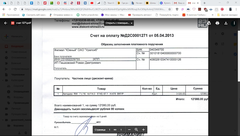

А у тебя вылет у дисков какой (ЕТ) ?
Вот ты меня напряг конкретно своим вопросом 🤦♂️
Пришлось эл. почту за 6ть лет назад поднять 😁

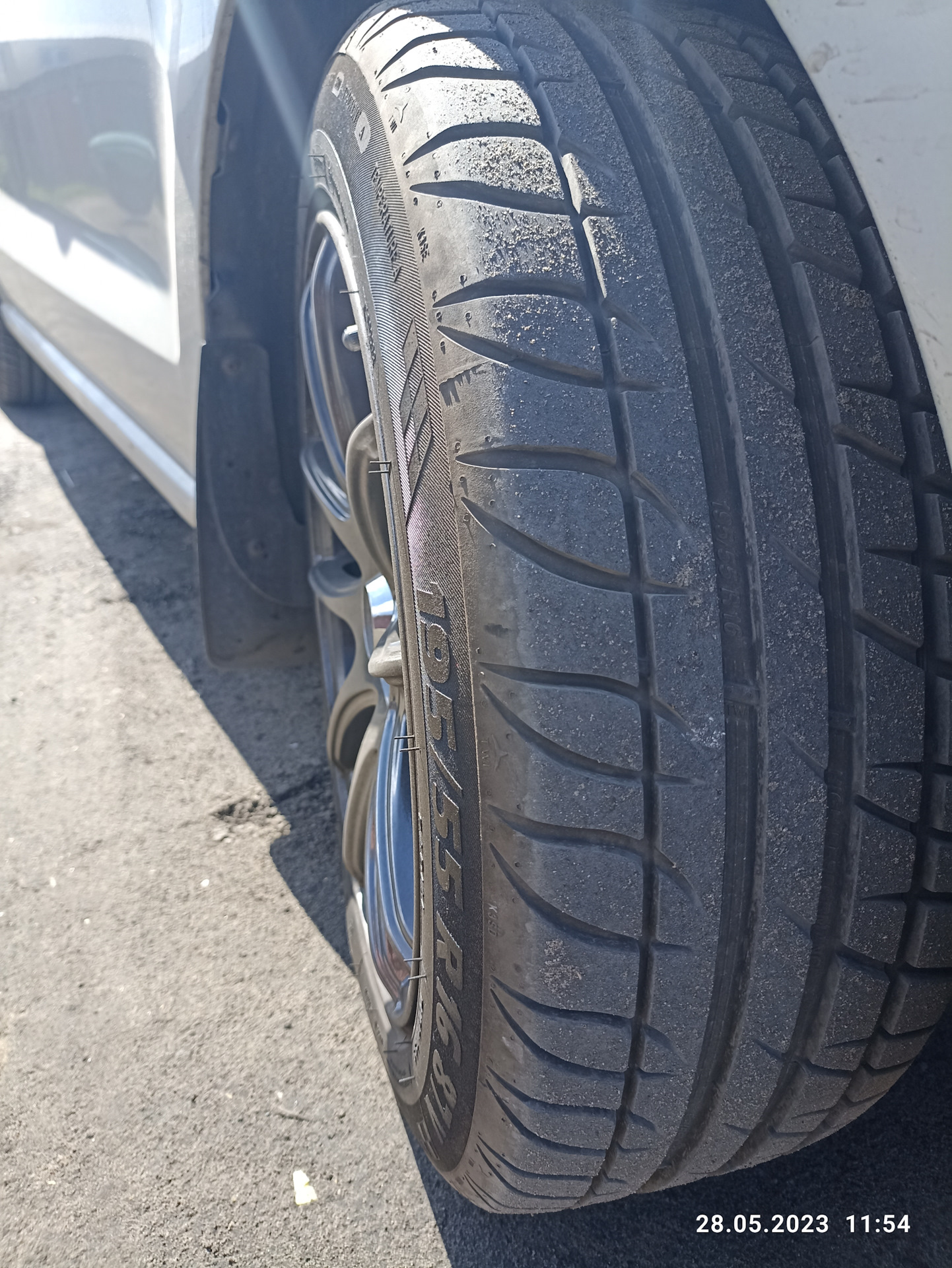

Если дороги норм, то самое то! 205/55 у меня была зимняя зубастая, при полной загрузке (5 взрослых дядь) подтирала сзади слева при полной загрузке, балка у наков чуть влево смещена. Летняя 205/55 никогда не подтирала, за 6ть лет уже 3 разных комплекта скатал.
Спасибо за ответ) буду теперь и их рассматривать

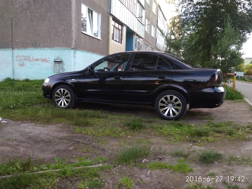

Смотри, здесь лето 205/55/16
www.drive2.ru/l/455797323688052156/

195/55/16
Думаю хорошо будет)

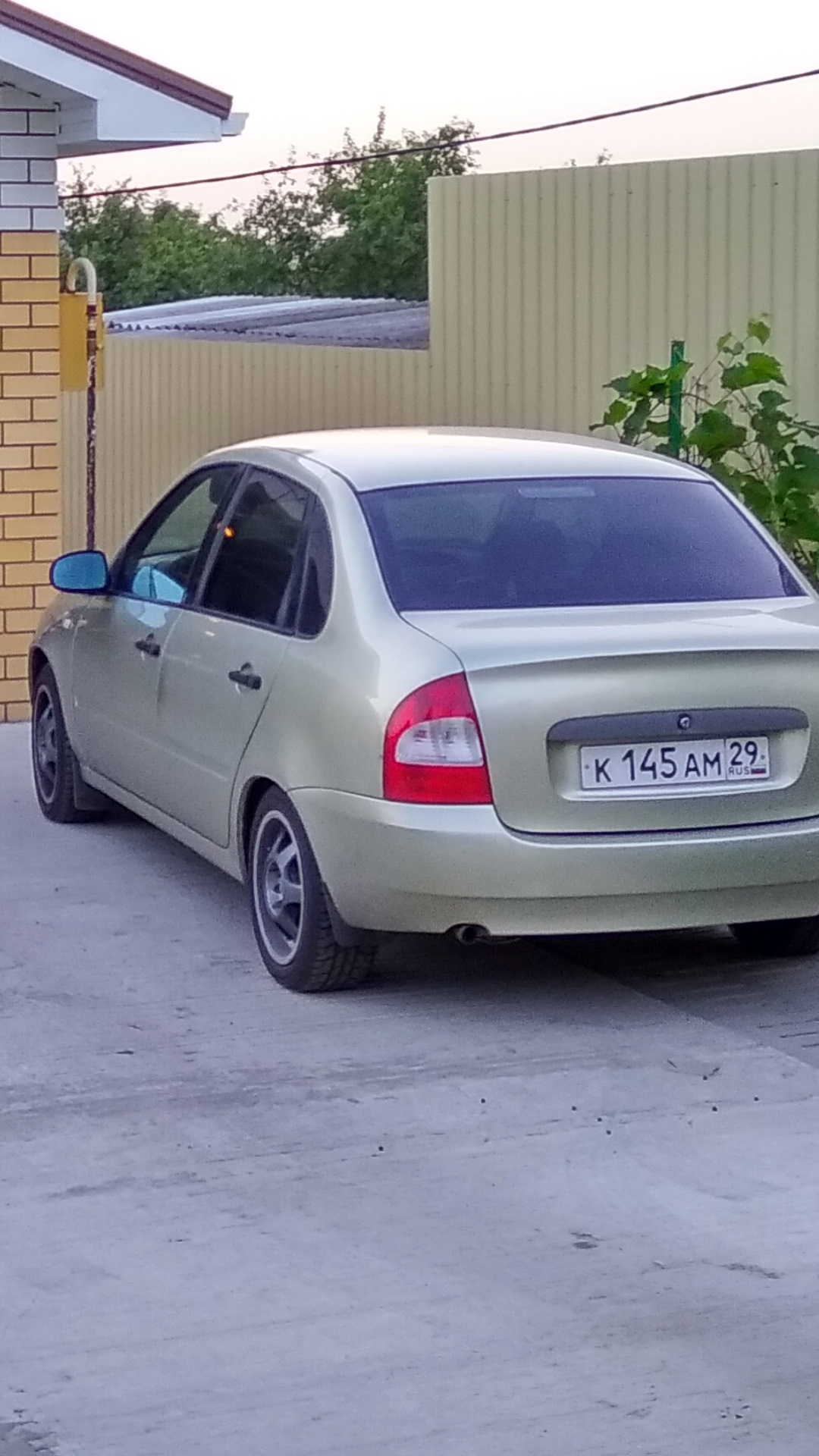

На калине стояли 195\55 на 7J зима и лето 195\50 на этих же дисках, совсем маленький домик особо не заметно
Спасибо. Имеет вообще смысл ставить 195 вместо 205?
