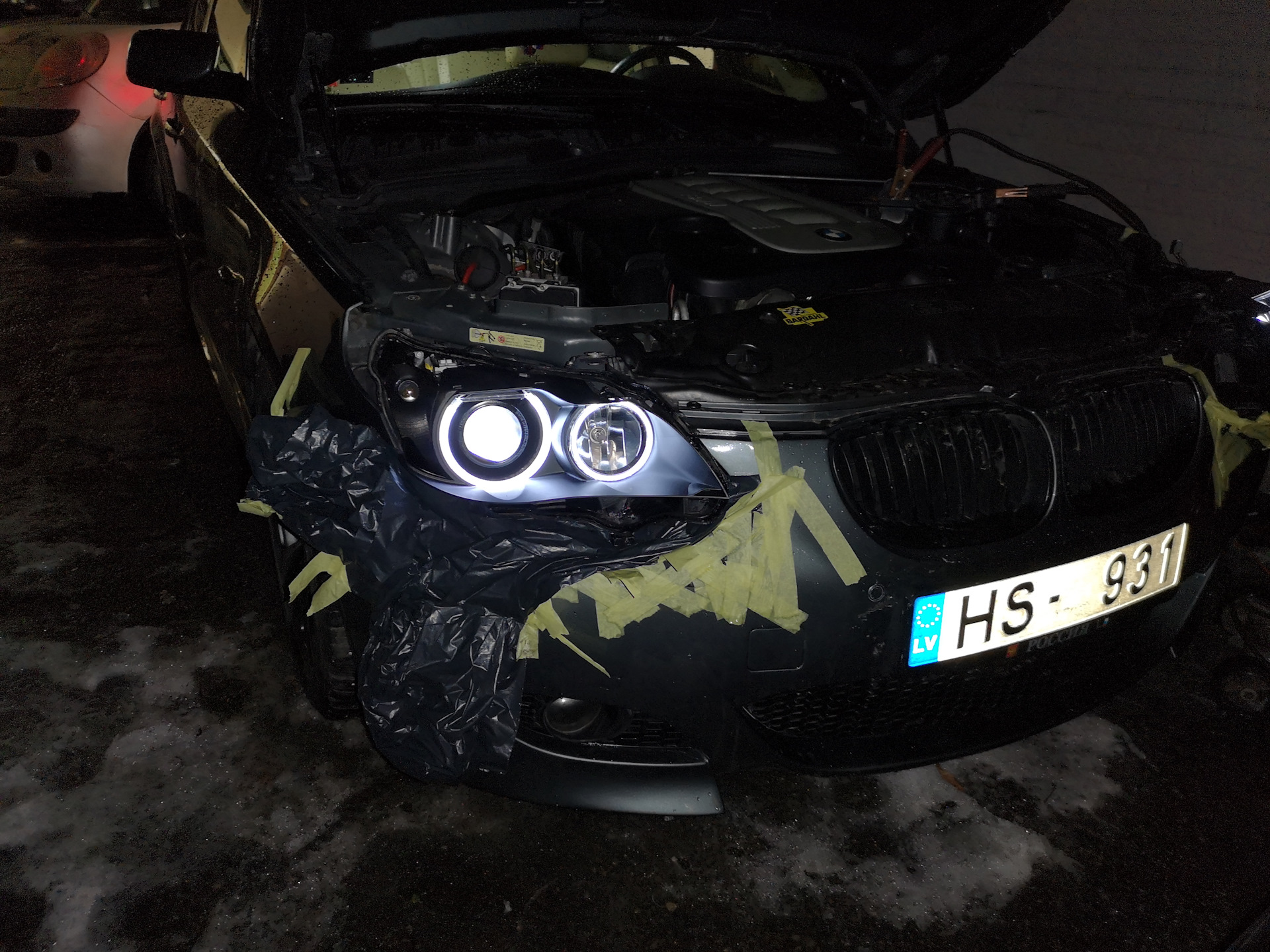

Пошел процесс демонтажа фар.
• Снимаем бампер, без этого не как не снять фары
• Снимаем фары

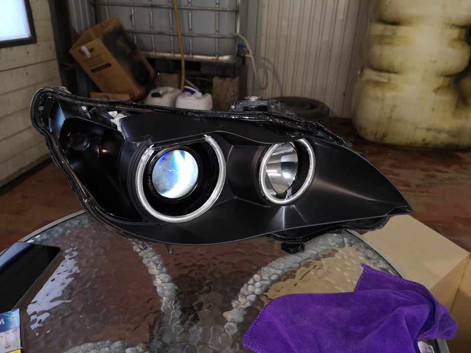

По разборке фар
• Снимаем все крышки
• Вытаскиваем все лампочки
• Снимаем все блоки с фар
• Снимаем все заглушки и резинки с фар
• Снимаем все что осталось не снятим
P.S внутривенные части можно не доставать т.есть линзу провода корректор итд.
Теперь фары готовы к следующему этапу.
Что бы разделить корпус от стекла, надо ее поджарить.
/ Советы где пишут, что можно тока феном погреть, это фигня!
Объясняю : феном тока нагреется определенное место, и заводской герметик равномерно не сможете отделить, и скорее всего большую часть фары поплавитье. /
Длч этого фпру надо равномерно подогреть.
Что бв создать эффект печки, я использовал коробку, в которую залезает фара и есть место еше в запасе.
Кладём фару в коробку, закрыааем ее, включаем фен и можем идти попыть кофе.
• одну фару я грел по 15-20минут на 400° раза 3-4.
Греем фару — достоем из коробки — по немного отделаем стекло от корпуса — кладем обратно — греем еще.
Для разборке 2 фар у меня ушло гдн то часа 3
Дальше идет процесс разборки и установки новых глаз.

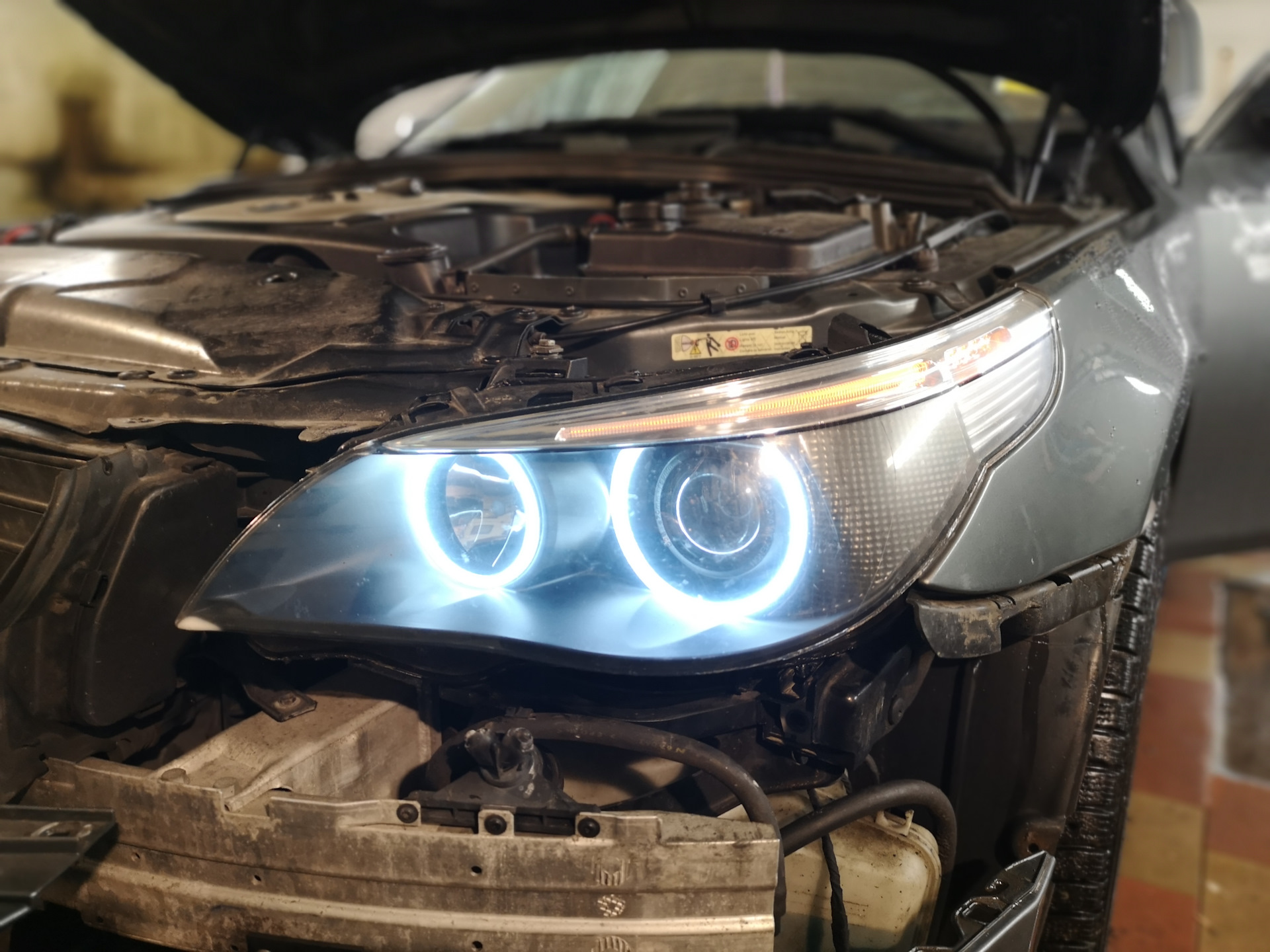

Глаза поставили, можно начинать сбор по немного.
Я в этом процессе еше немного переделал фары.

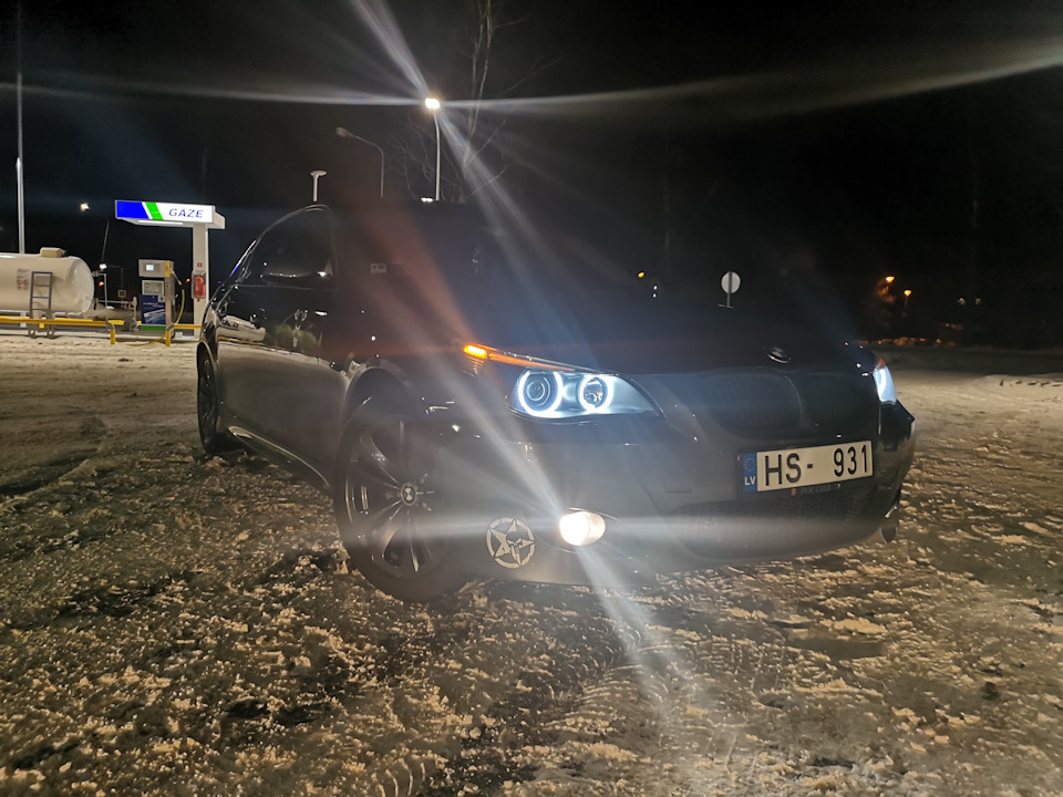

Все работает, можно собирать до конца и склеить их обратно.
Собираем все обратно на автомобиль.

Честно сказать- мне не понравился результат.
Очень сильно глазки светят, размывает контур кругов, такое чувство что вся фара светится.
Это может так на фото получилось в живую немного по другому.
По яркости примерно как на F
