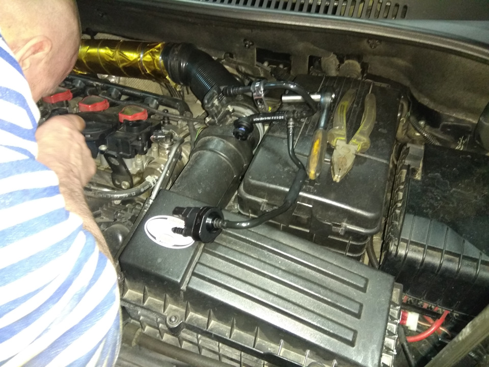

С момента покупки альтера, очень сильно докучал переодически цокающий звук на хх ходу от клапана адсорбера, + ко всему по нему пару раз была ошибка. Решил поменять на такой же новой ревизии. По вину в офф каталоге нашел номер клапана со шлангами (06J133781CA), забил
номер в Автодок и тот сразу выдал официальную замену (06J133781CE) по которой несёт ответственность, заказывал на свой страх и риск т.к на 100% не был уверен, что он не будет цокать. После замены, за что спасибо шкодасекта(Алексею), цокат пропал, ошибок не обнаружено, ура, тишина!

Клапан тяжело менять?
Сам клапан, нет, но шланги клапана, геморрой т.к они находятся под коллектором
Что нужно снять чтобы подлезть
А хз, точно не запоминал, в тексте написано что делал не сам!
