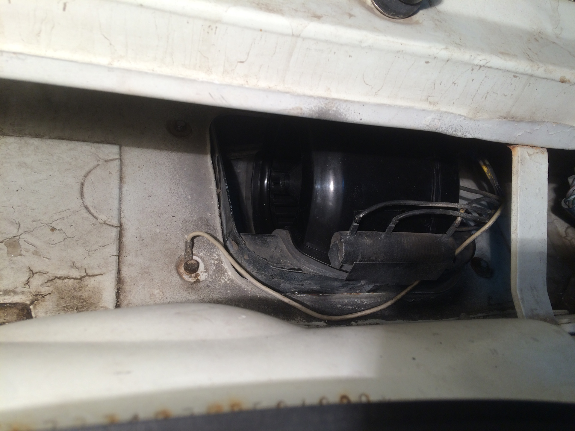

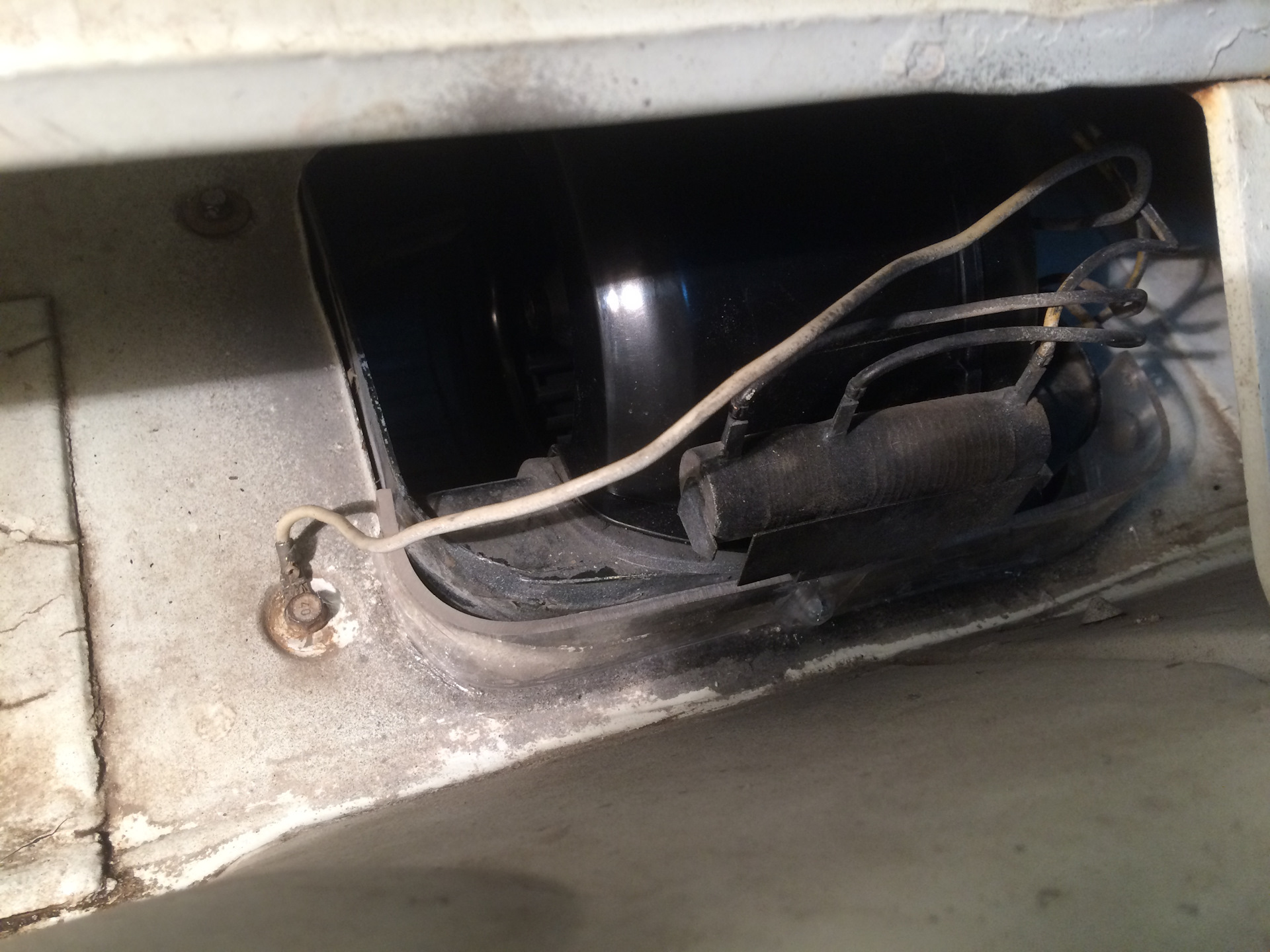

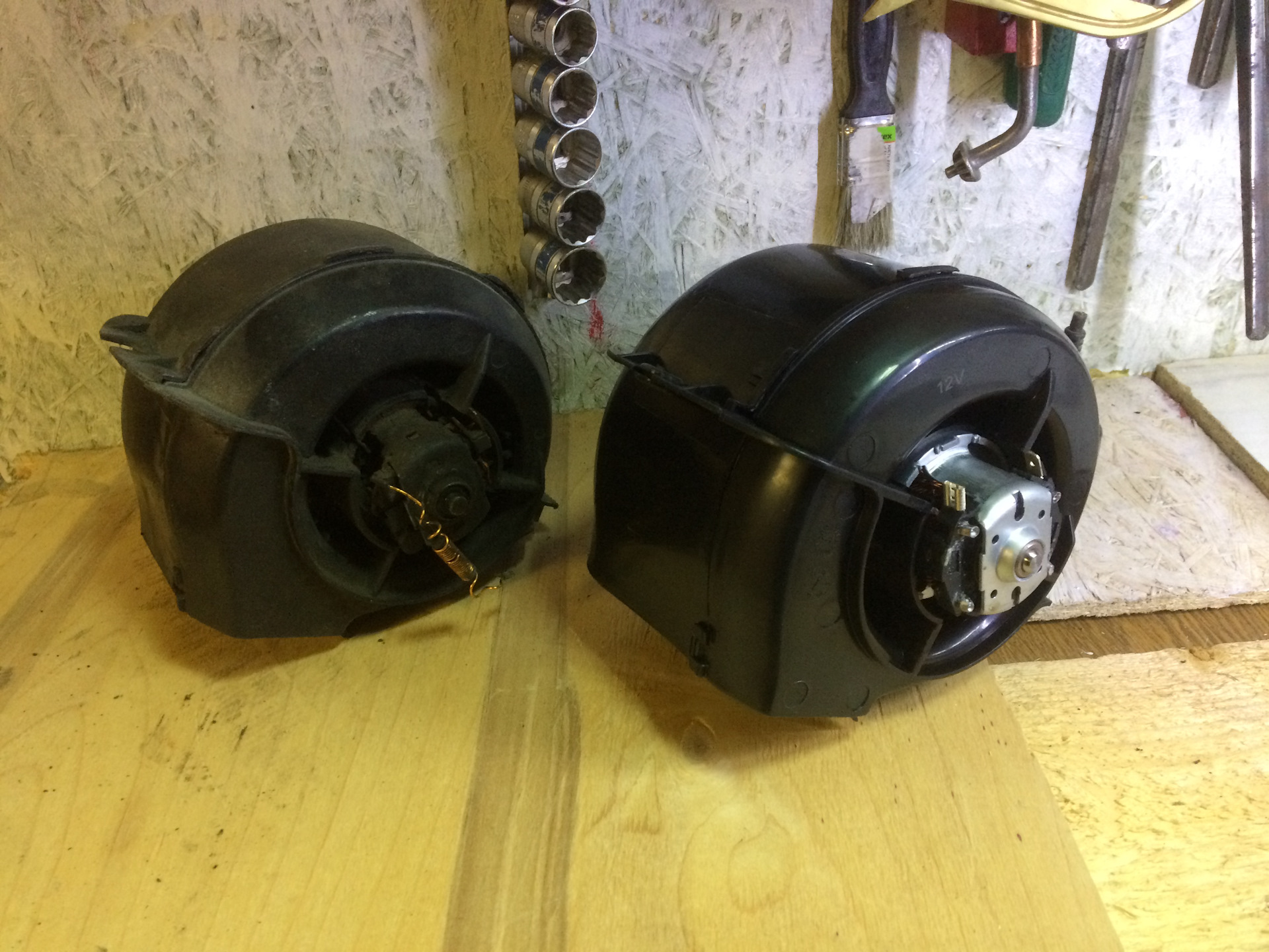

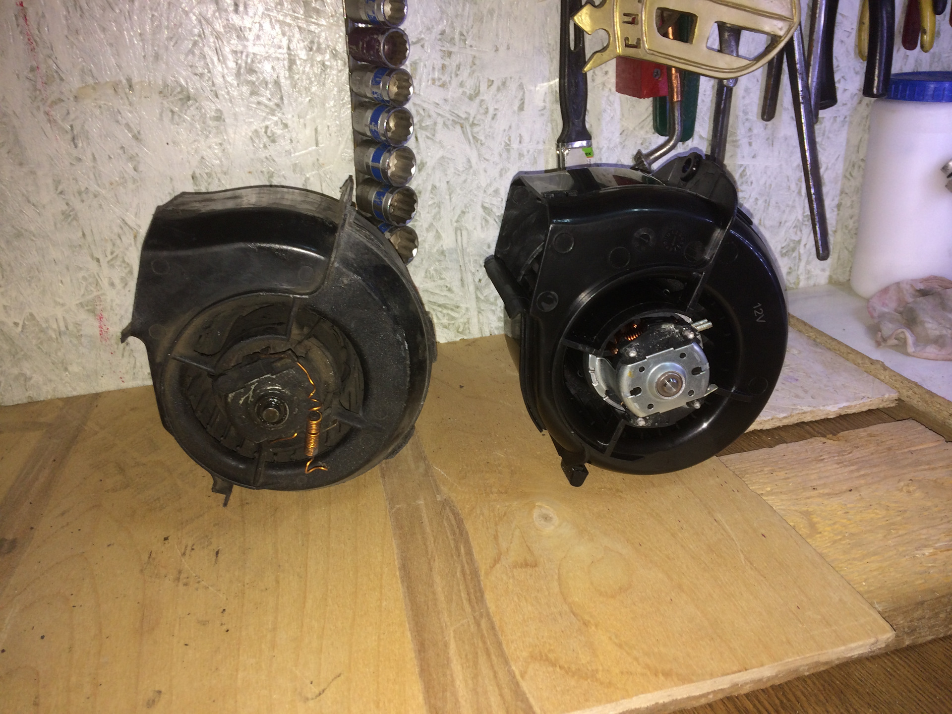

Примерно месяц назад начала гудеть печка, гудела так что работа дизельного двигателя и рядом не стояла,
периодически звук пропадал .но когда нужно было согреться звук как на зло появлялся
Было решено заказать печку в ЭКЗИСТЕ
Фирма STELLOX 1447 руб, установил вчера ночью, пока крутится тихо

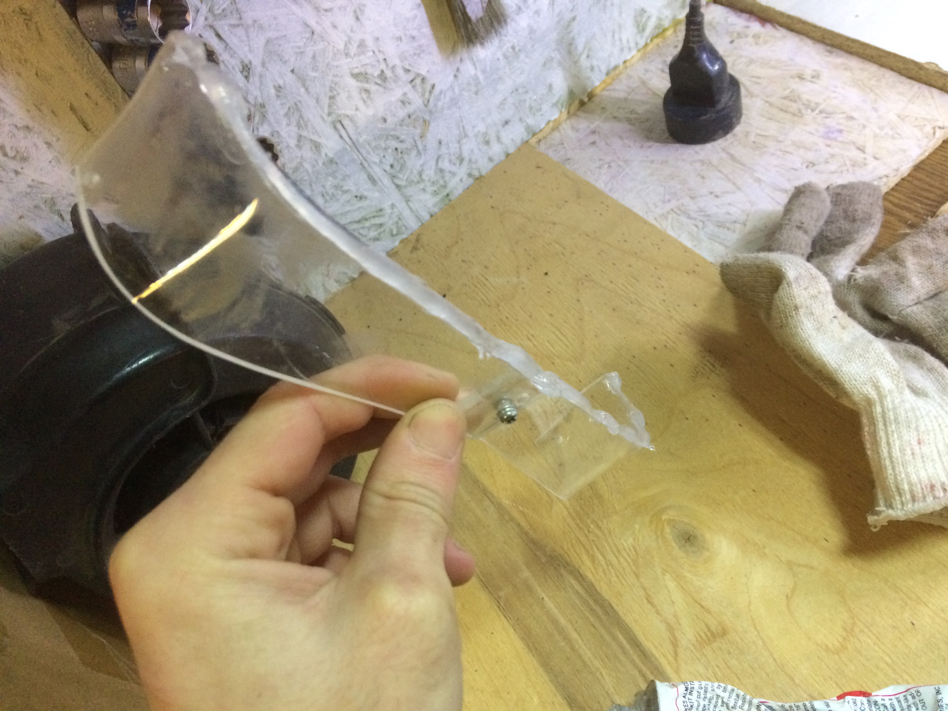

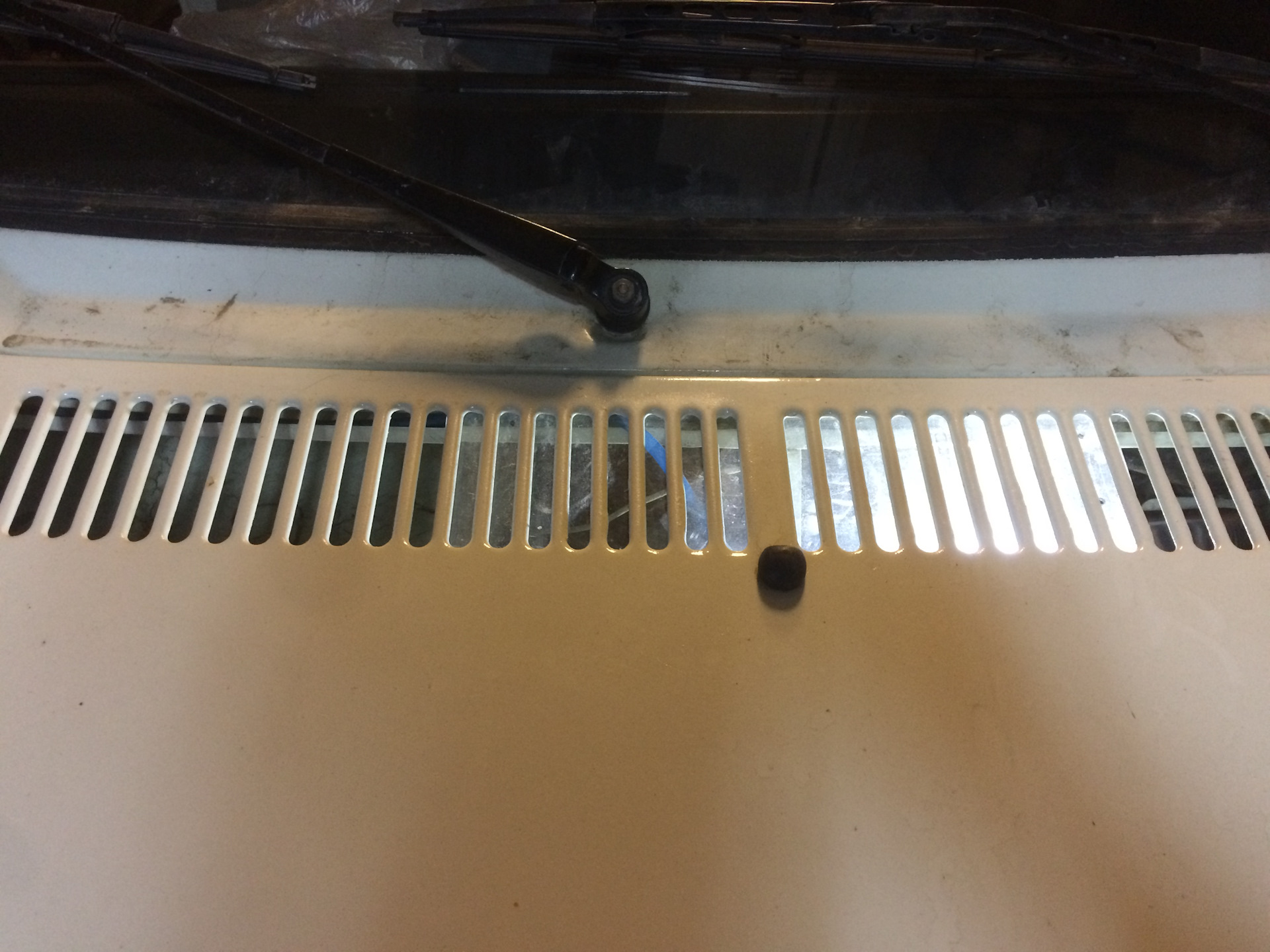

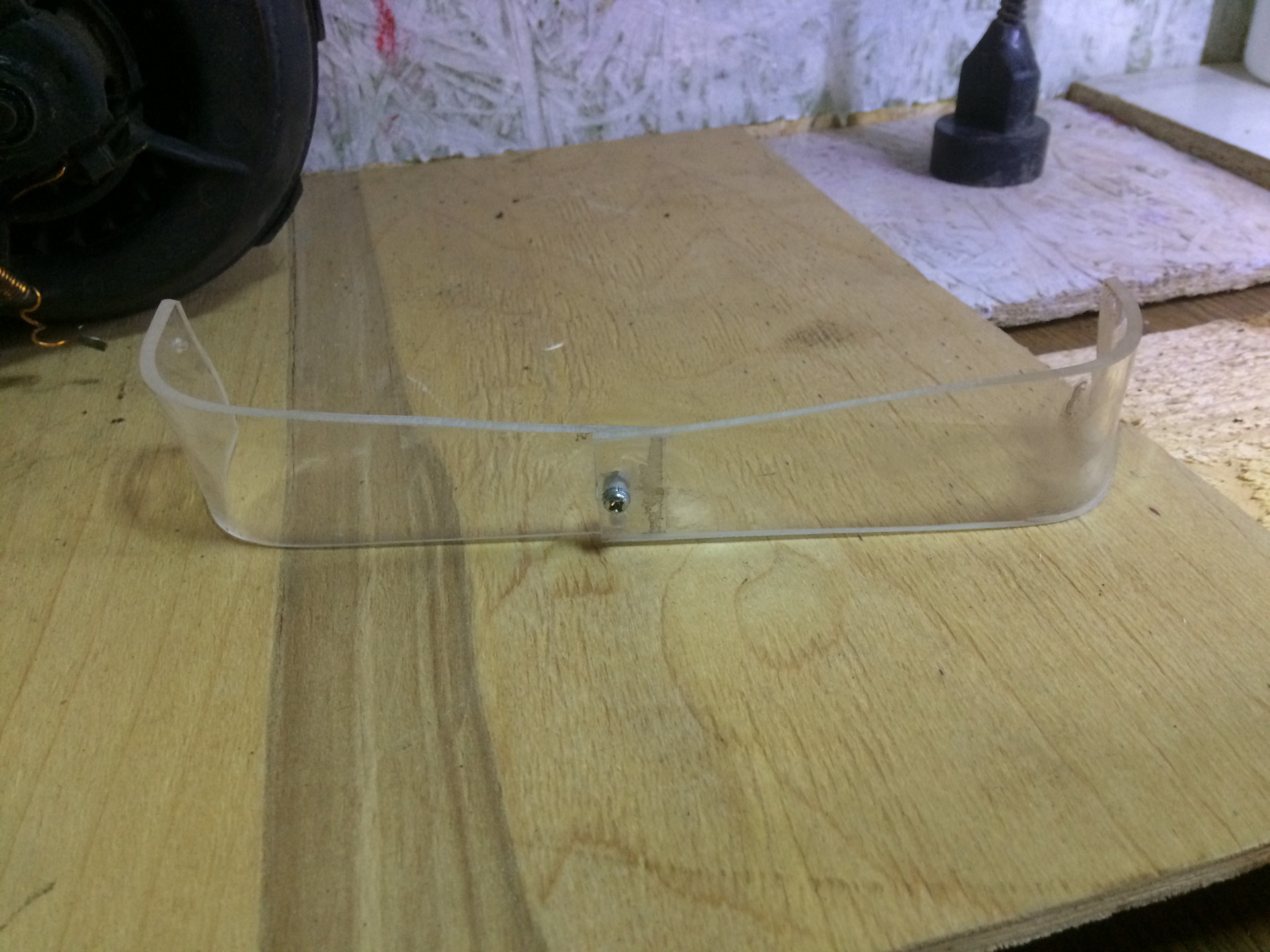

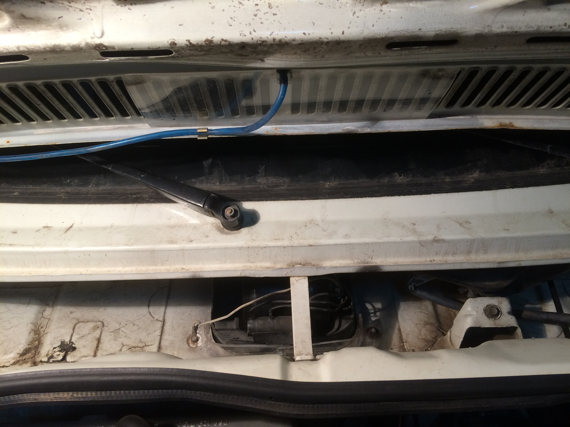

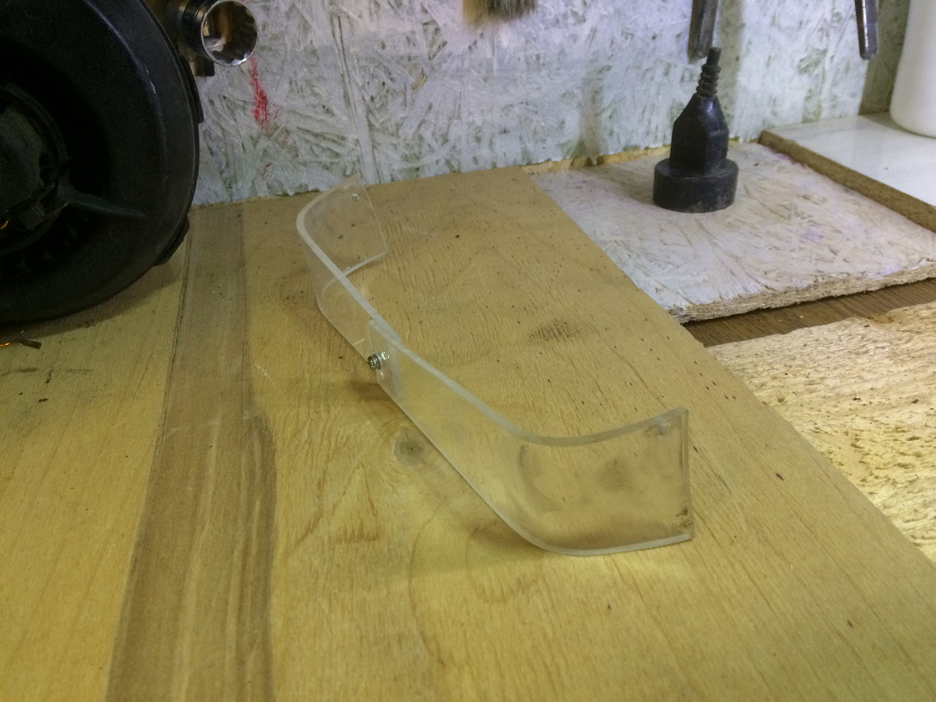

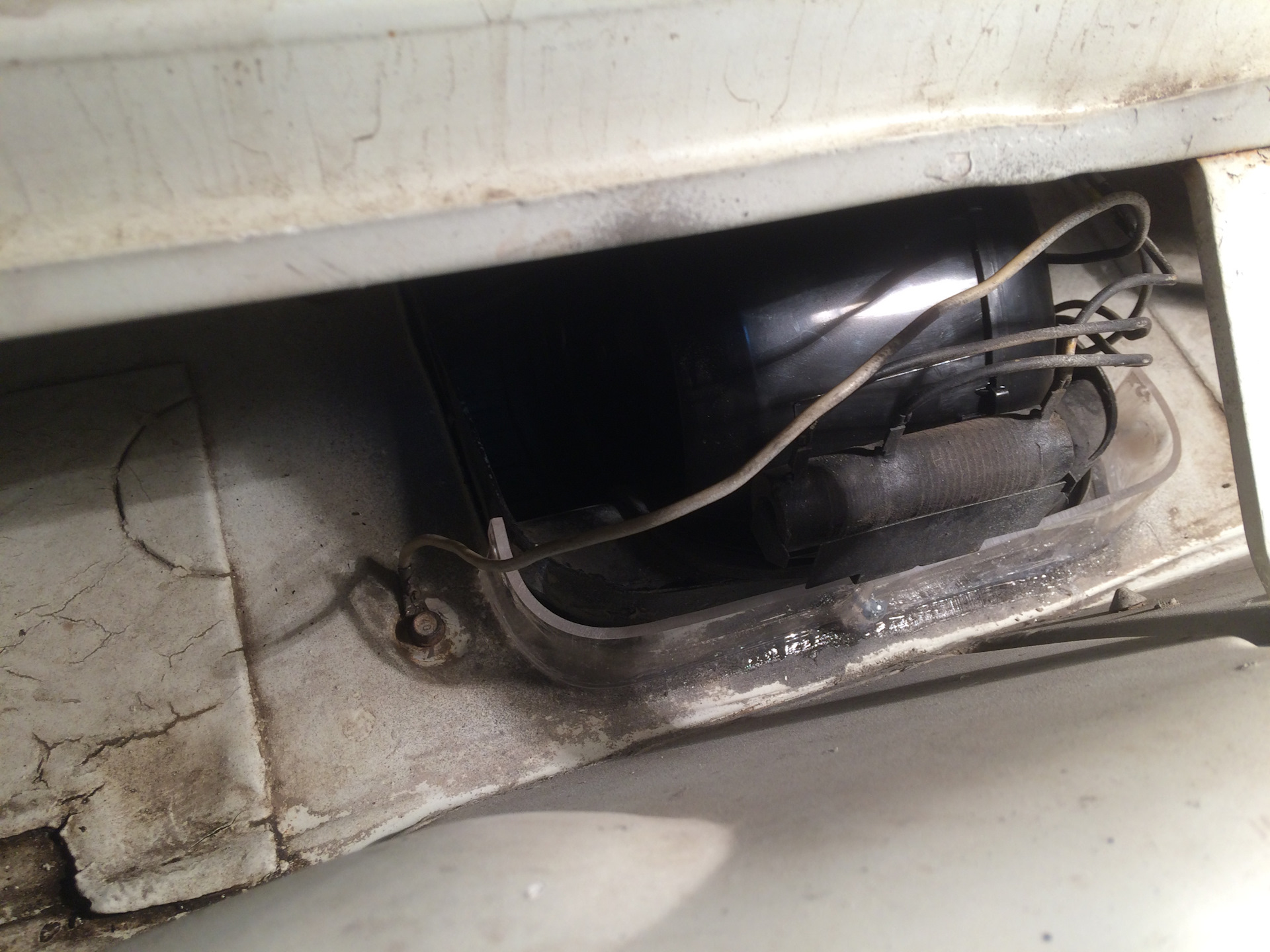

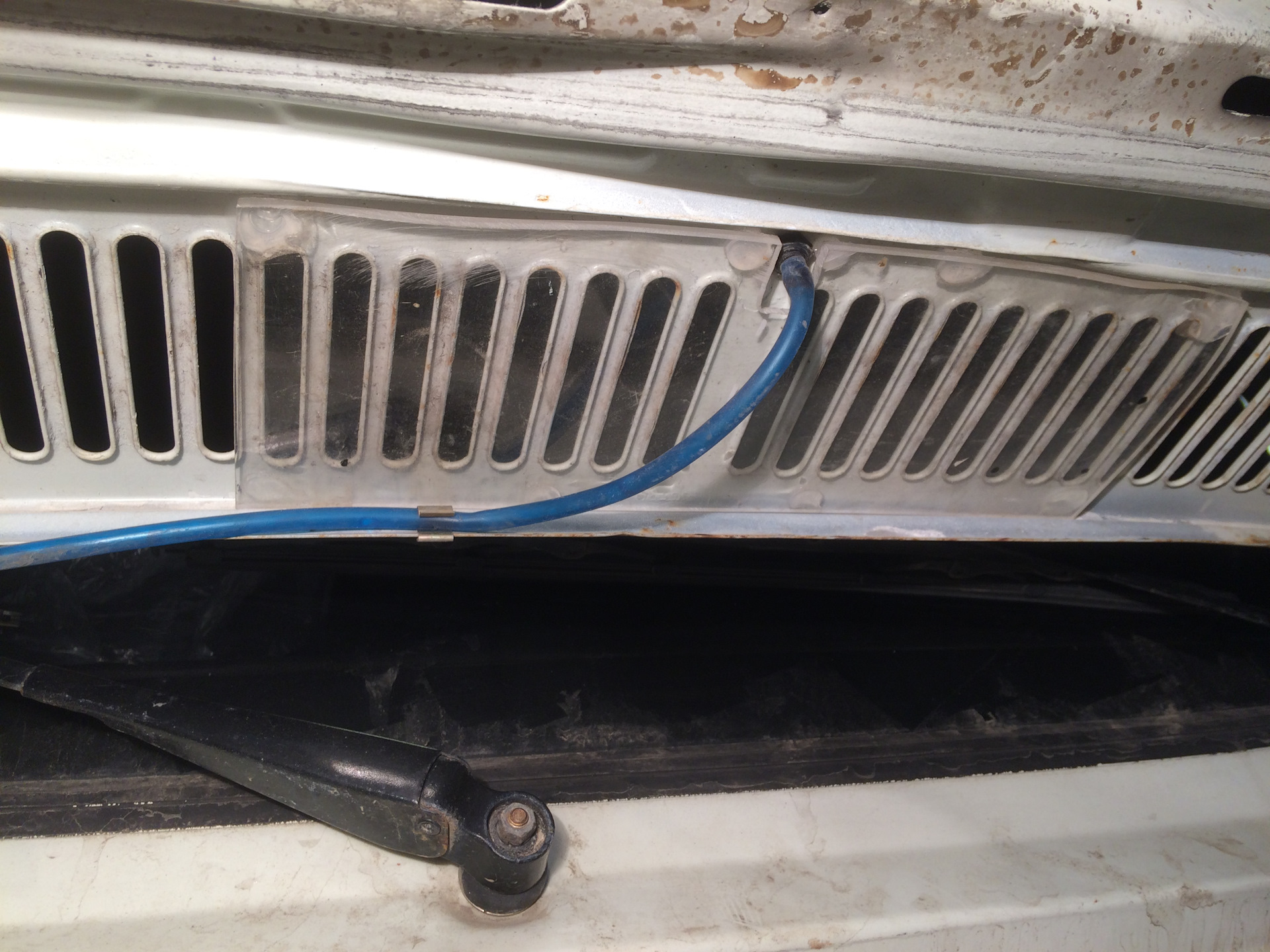

По скольку у меня нет корзинки на моторчик печки, было решено сделал небольшой бортик вокруг моторчика и на решетке на капоте немного прикрыл решетку чтобы вода хотя бы не попадала на прямую
Надеюсь это немного поможет от попадания воды в салон

сделай лучше линьевку или как она там называеться" черная пластиковая деталь"
да, согласен это лучше, а мой вариант временный, только все не дойдут до нее руки
вопрос в том можно ли ее выгнуть из пластика ибо новая стоит очень нехороших денег)))
Может с помощью строительного фена получится согнуть какой нибудь пластик .
Могу сказать что из оргстекла не вариант сделать
.а сколько стоит новая ?))
Я даже не знаю где ее искать?
