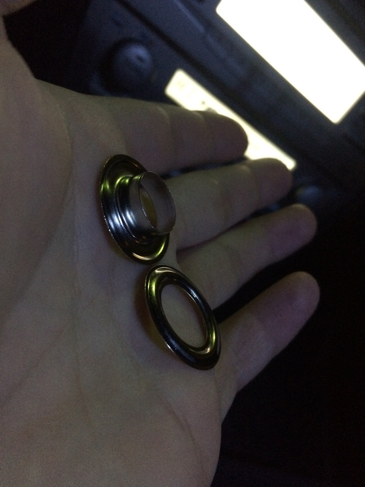

Всех приветствую! Камриводы, подскажите где взять такую штуку в ковролин, правая сломалась, некуда защелкнуть клипсу для ковриков. У меня оригинальные ковры с выемкой под круглую клипсы.
Вот они, называются «фисташки» в любом магазине должны быть где мелочевка есть для пошива! Диаметр так же разного размера, думаю без проблем подберёшь что надо.

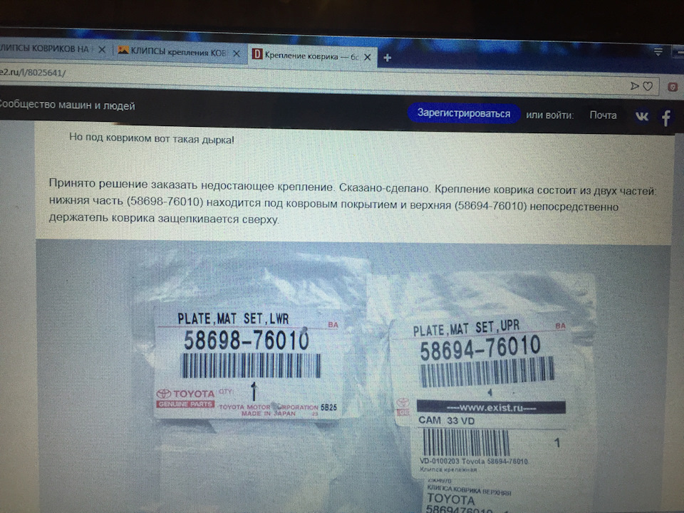

Эти клипсы по другие отверстия ковриков, к моим коврикам не подойдут
В любом иномарочном магазе заказать по номеру на пакете!
Мне нужна та что на 1 фото
А на втором фото что ?
Сами клипсы
Само кольцо в ковролине, оно вместе с ковром только!

Заедь в магазин фурнитуры ткани, там сегодня такие Купил!
Тоже для ковролина брал?
ASL-09
А чем их скреплять?
Насквозь продеваешь, с обратной стороны колечко одеваешь и сплющиваешь!
