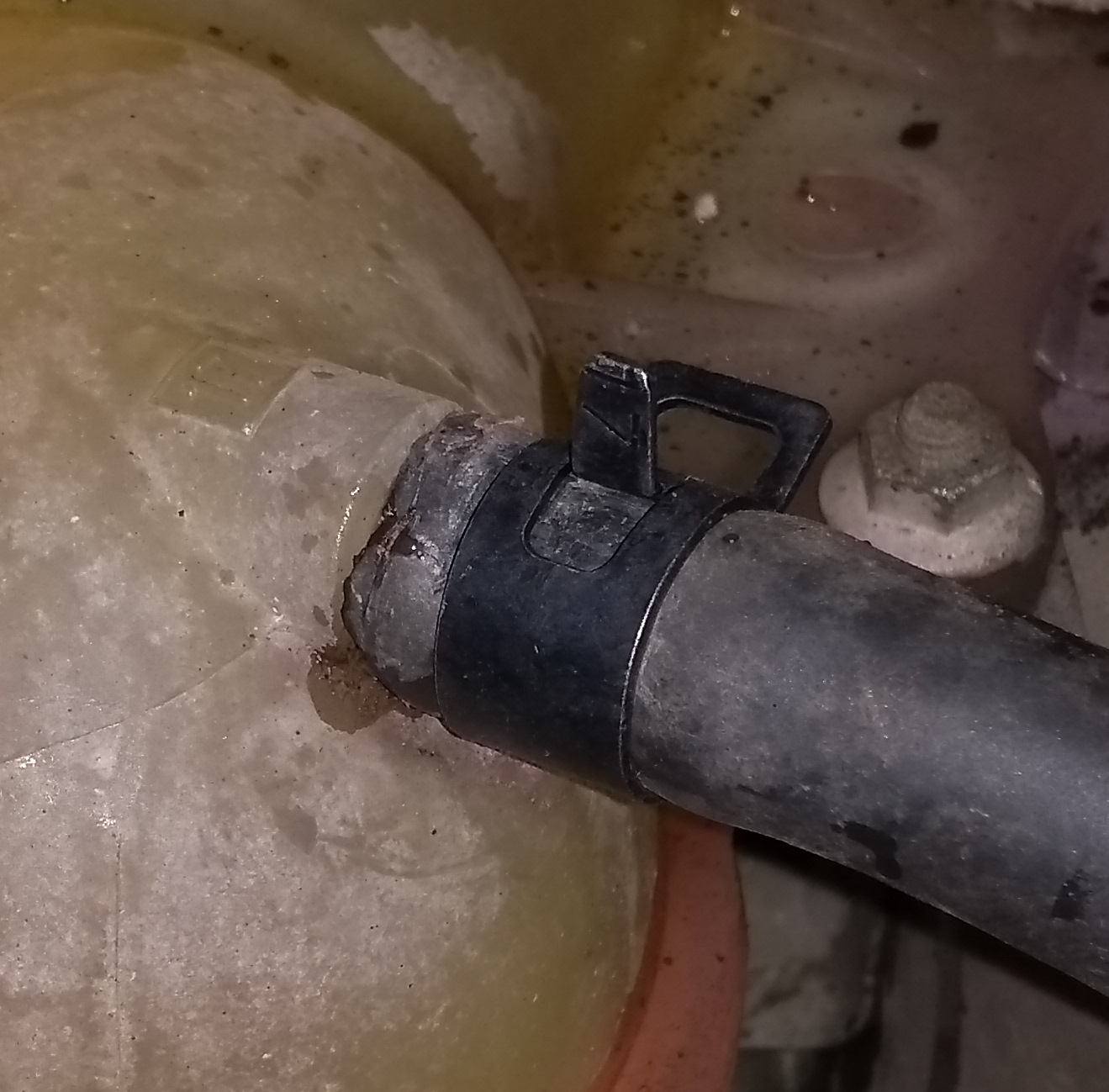

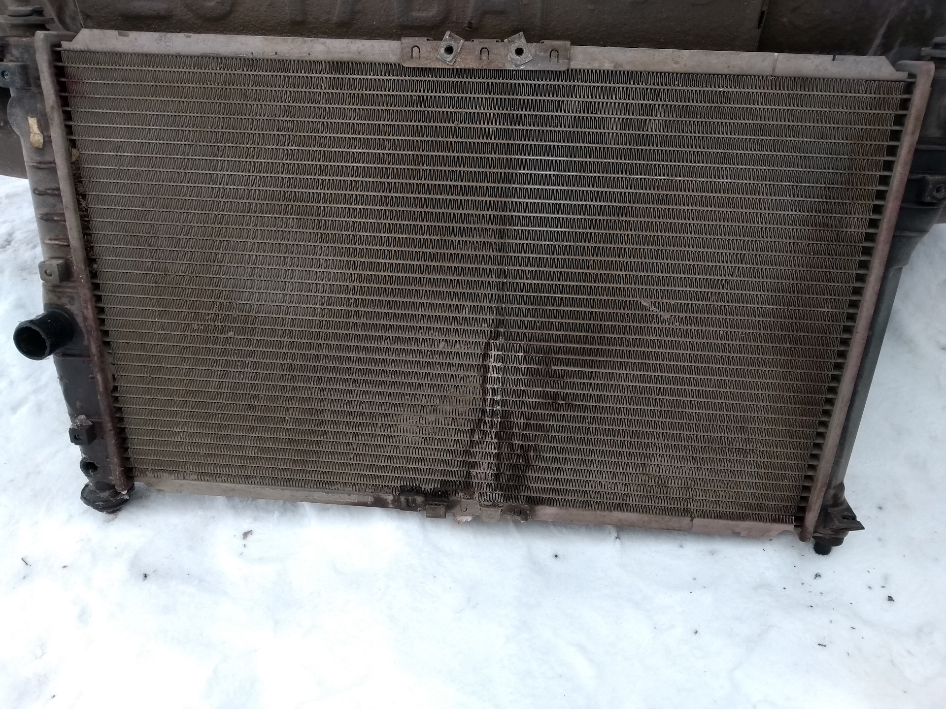

Радиатор сопливил давно. Но недавно побежал сильно, где соты. Все свои злоключения связанные с этим событием описал в прошлом посте))

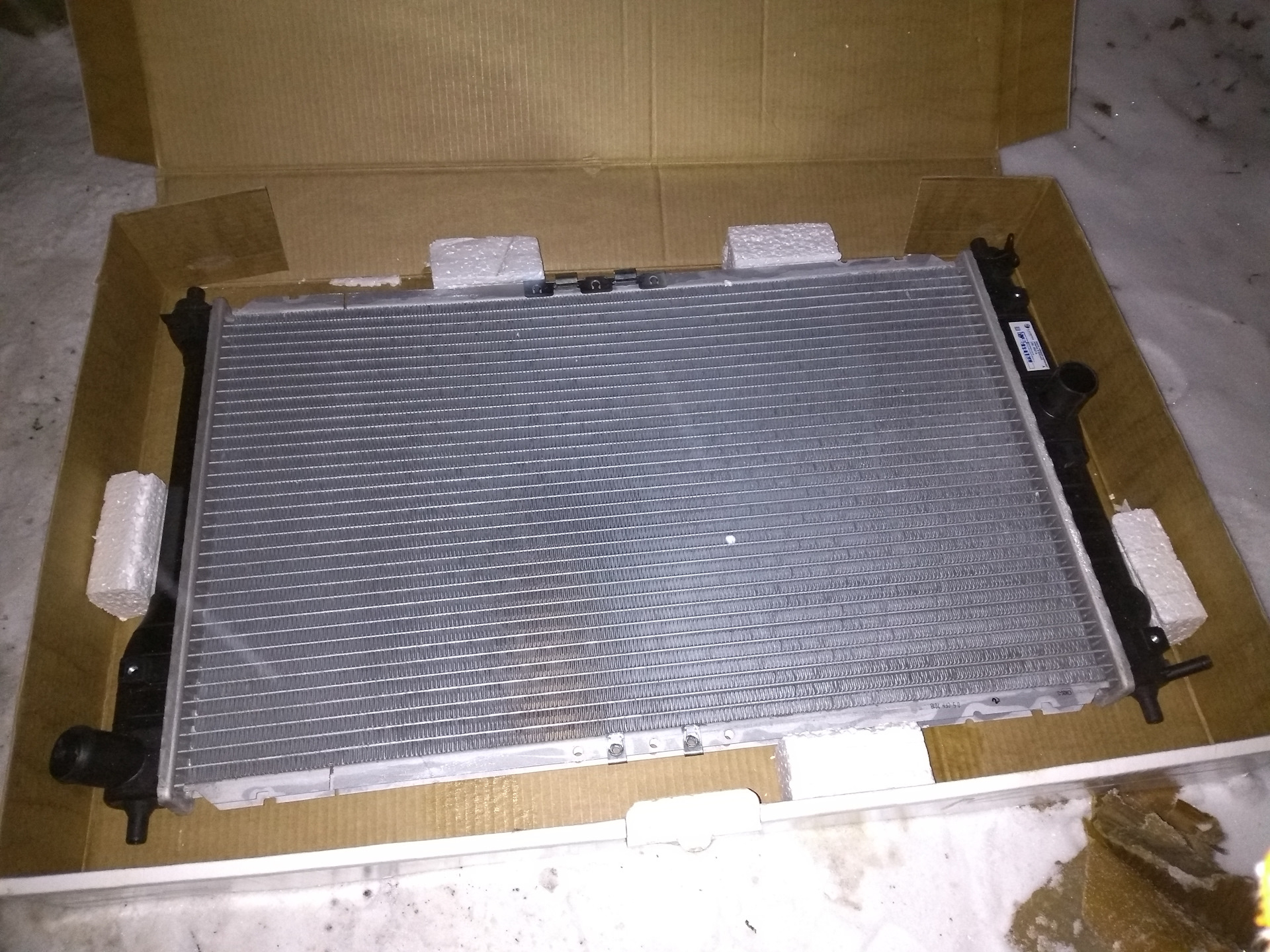

Для замены были закуплены следующие детали:

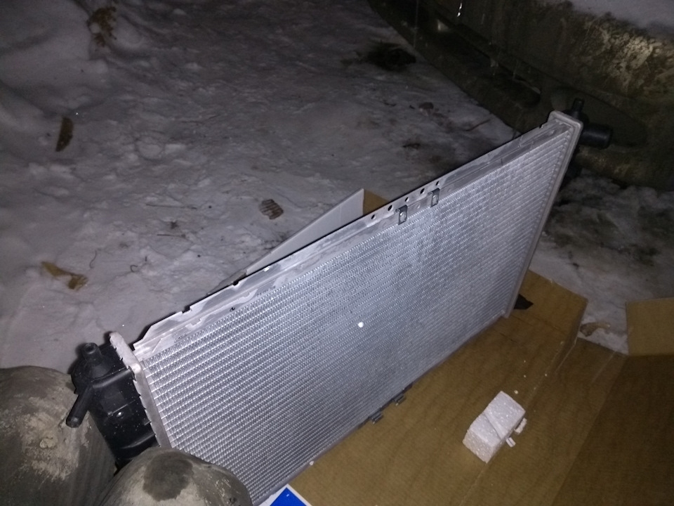

Радиатор двигателя Luzar LRC 0561B (паяный) (3233р)

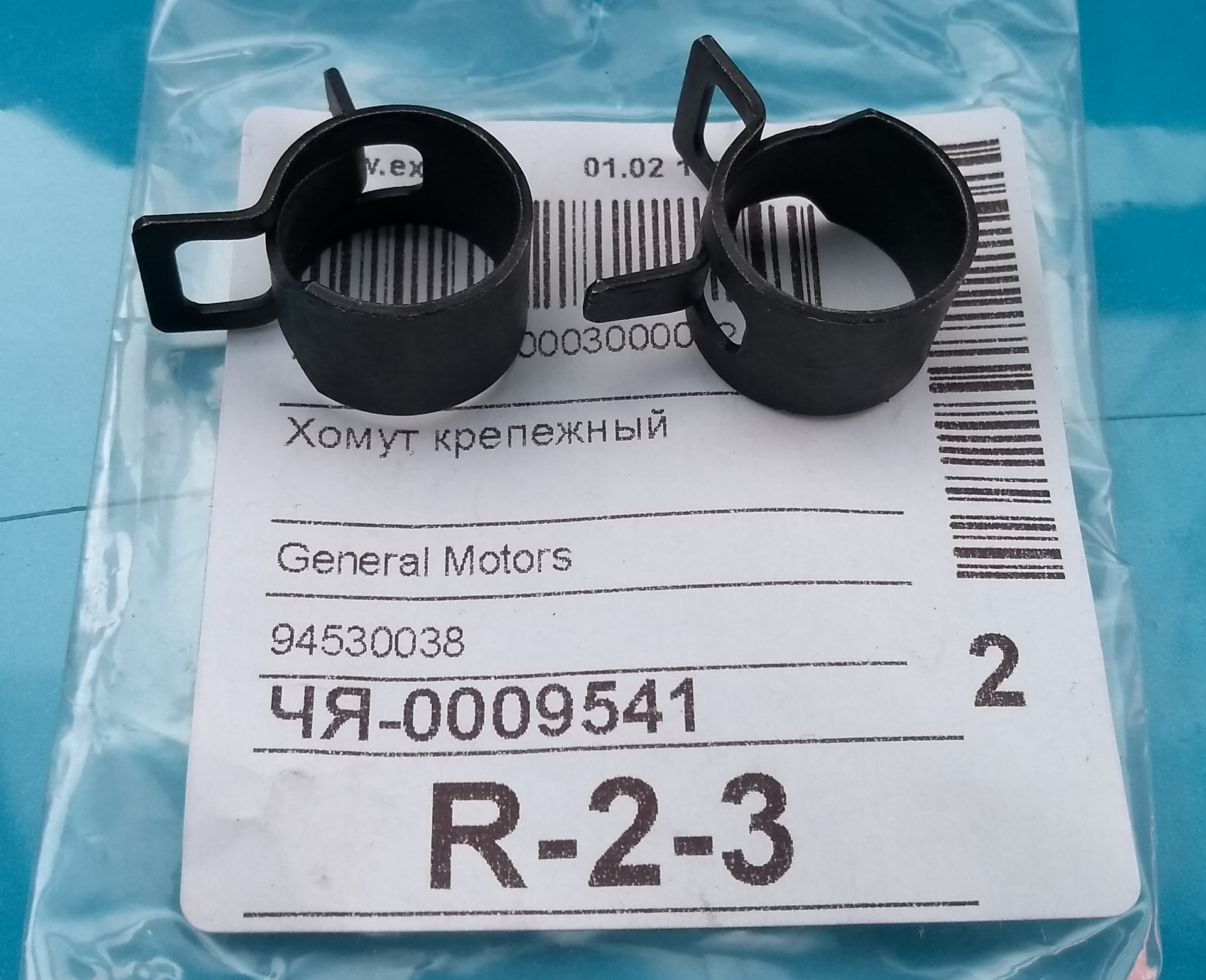

Хомуты толстые General Motors 94530096 (4шт за 436р)
Хомуты тонкие General Motors 94530038 (2 шт за 212р)

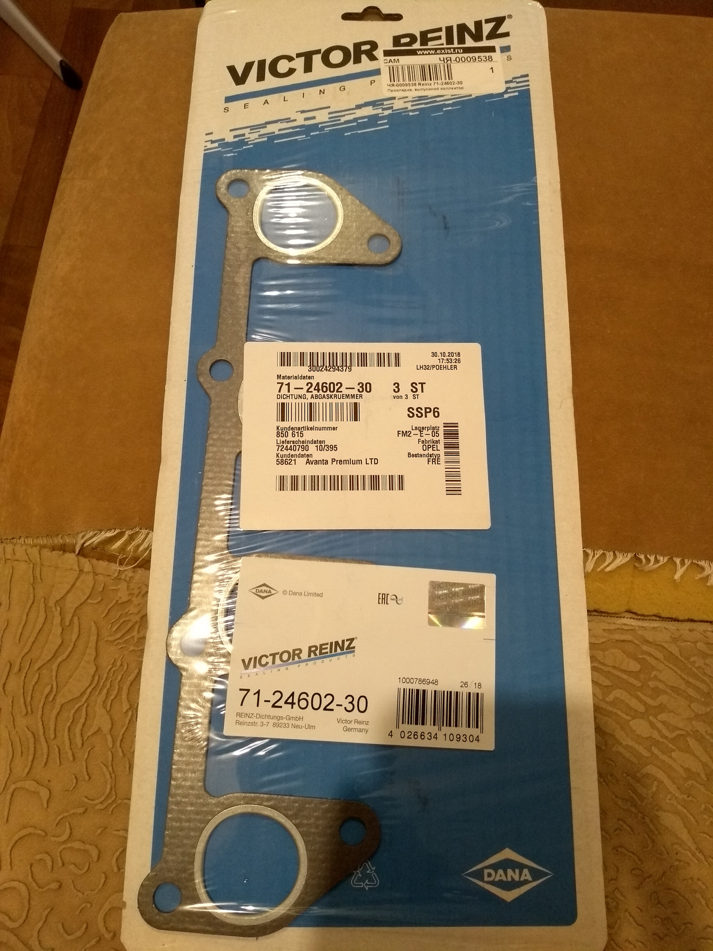

прокладка выпускного коллектора Reinz 71-24602-30 (194р)

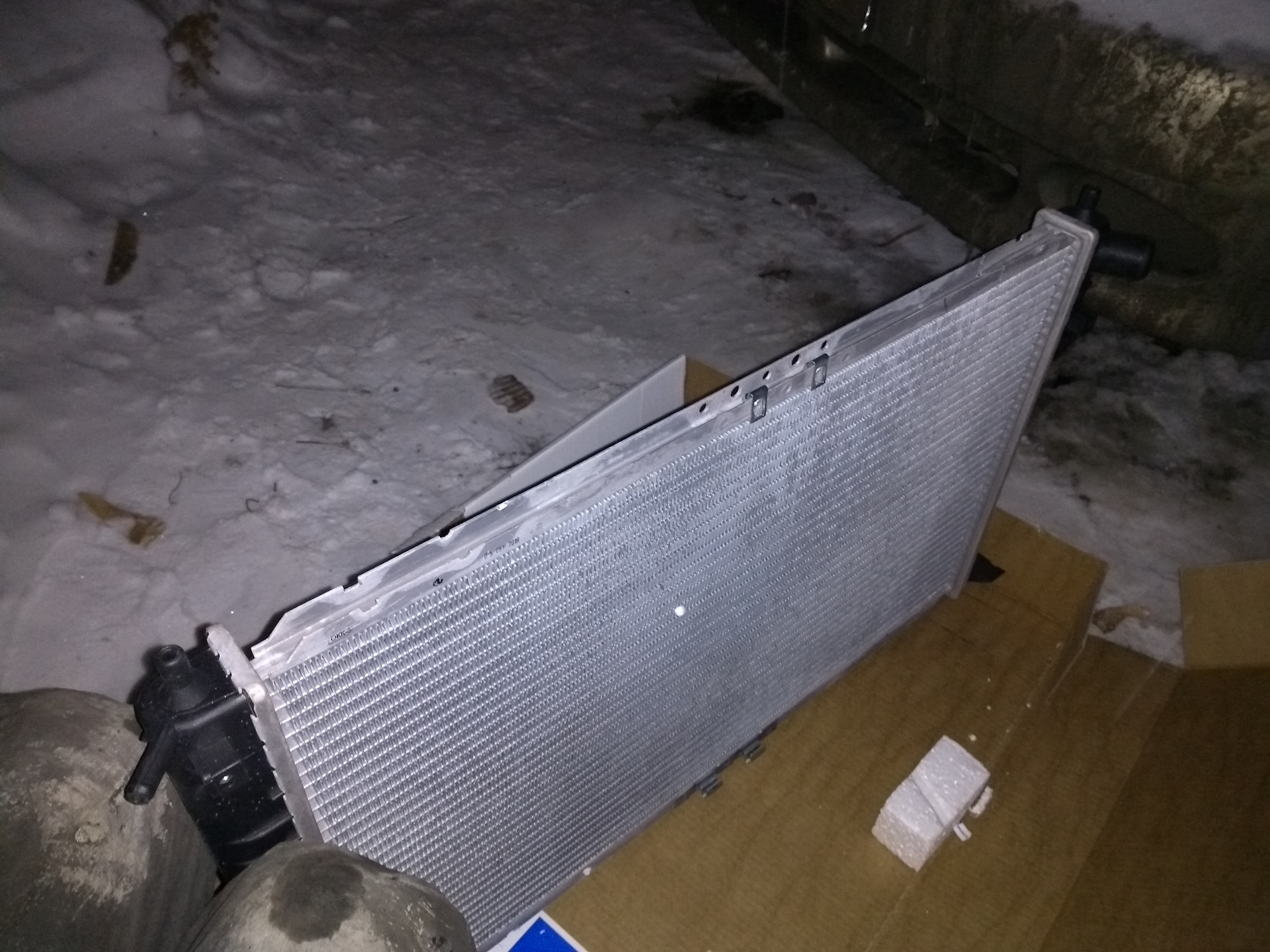

Радиатор выбрал по совокупности цены и отзывов. Есть лузар дешевле, но он идет сборный, толще, ниже, а снизу просто металл. щиток, и у него теплоотвод хуже. Да и шанс, что потечет выше. Паяный радиатор, который я взял, ничем не отличается от того, который стоял на машине. Еще и 2 года гарантия на него, что радует) Судя по отзывам — реальная гарантия.
Радиатор встал идеально (т.к. ничем не отличается от того, который стоял)). Вентиляторы теперь включаются на совсем непродолжительное время. Обратите внимание — на машинах с кондером и без радиаторы разные! У меня с кондёром.

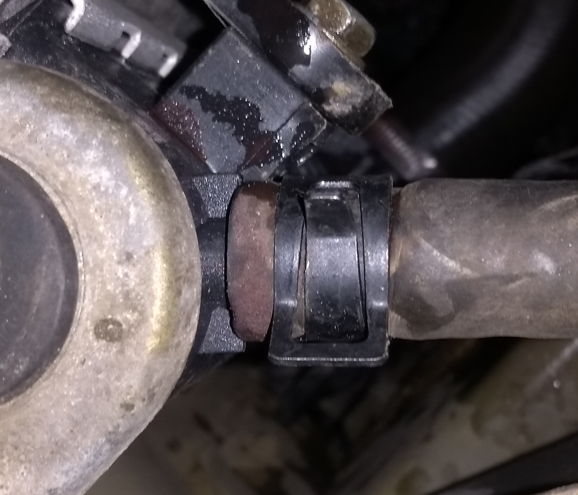

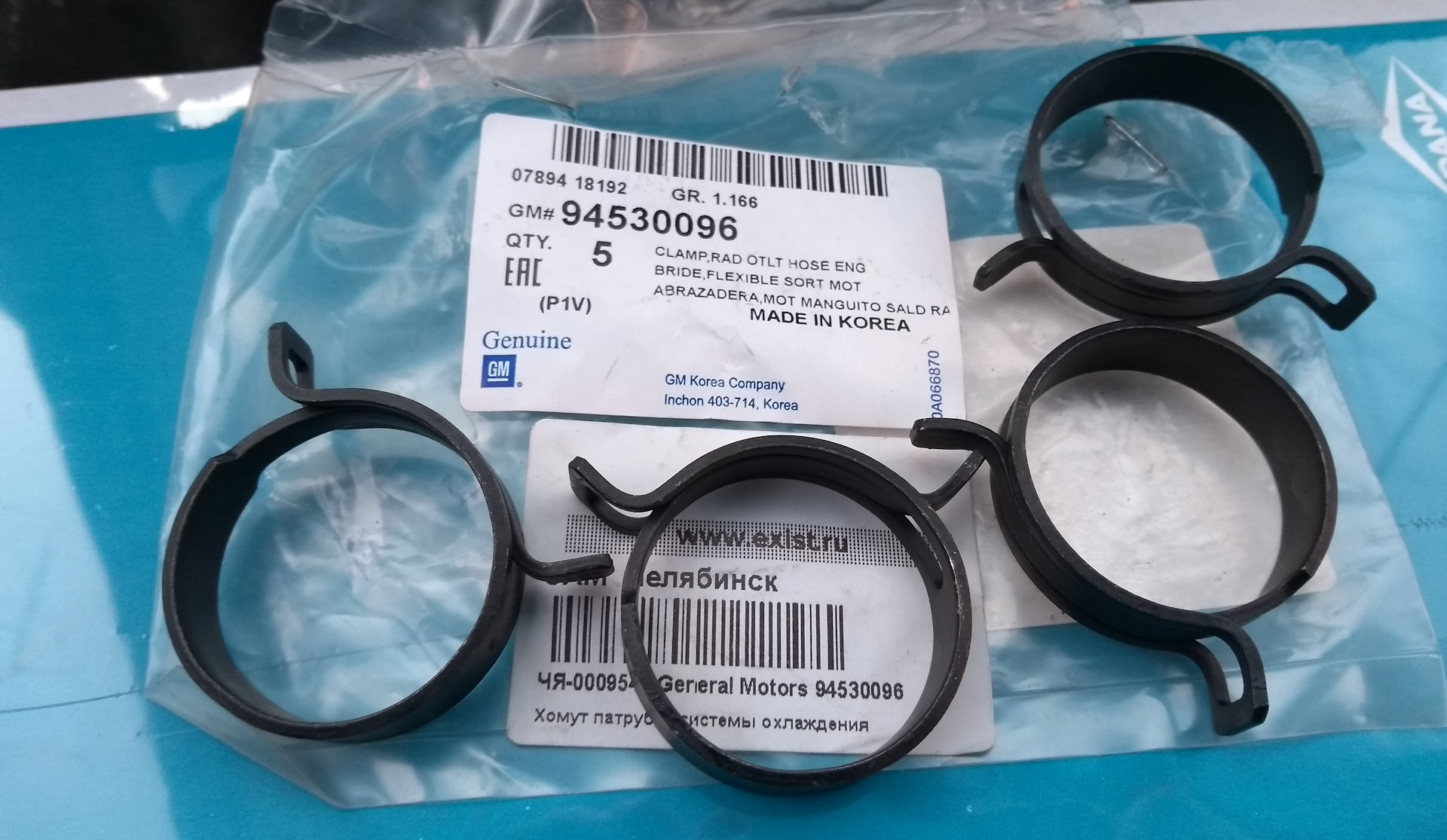

Хомуты — прошлый владелец был фанатом обычных винтовых хомутов. Я за заводские)) Потихоньку буду к ним возвращаться. Большие хомуты — на большие патрубки радиатора. Маленькие — на обратку дросселя и на пароотвод радиатора. Пока поставил только маленькие хомуты т.к. на момент, когда пришли все хомуты уже было все собрано и пока лень сливать антифриз, чтобы поменять и большие. Маленькие поставил на пароотвод радиатора — очень доволен! Обжали идеально!
Инфа по остальным хомутам (нарыл где-то на просторах драйва):
Хомуты GM:
94530096 — 44 мм (патрубки радиатора);
94530093 — 40 мм (патрубки ож);
94530064 — 25 мм (наливной шланг, шланг отопителя);
94530069 — 23 мм;
94530038 — 17 мм (шланги под 10мм штуцер, пароотводящий, подогрев дроселя);
94530024 — 15 мм (шланги под 8мм штуцер);

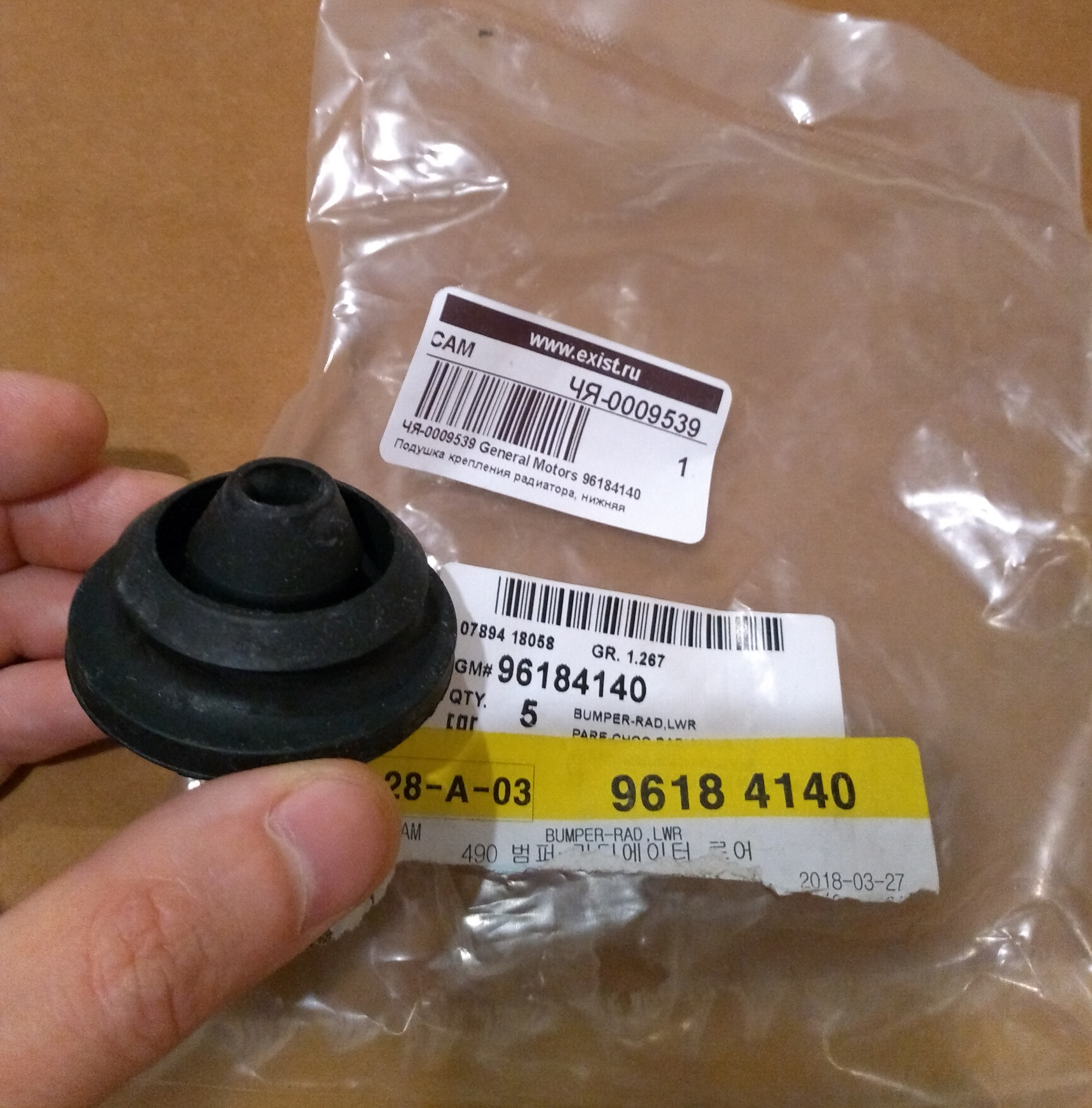

Подушку радиатора купил по ошибке — думал родную потерял пока разбирал)) А потом нашел. Ну да ладно — 116р стоит))

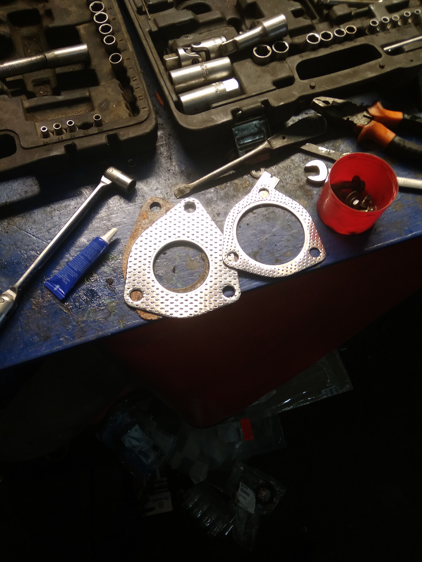

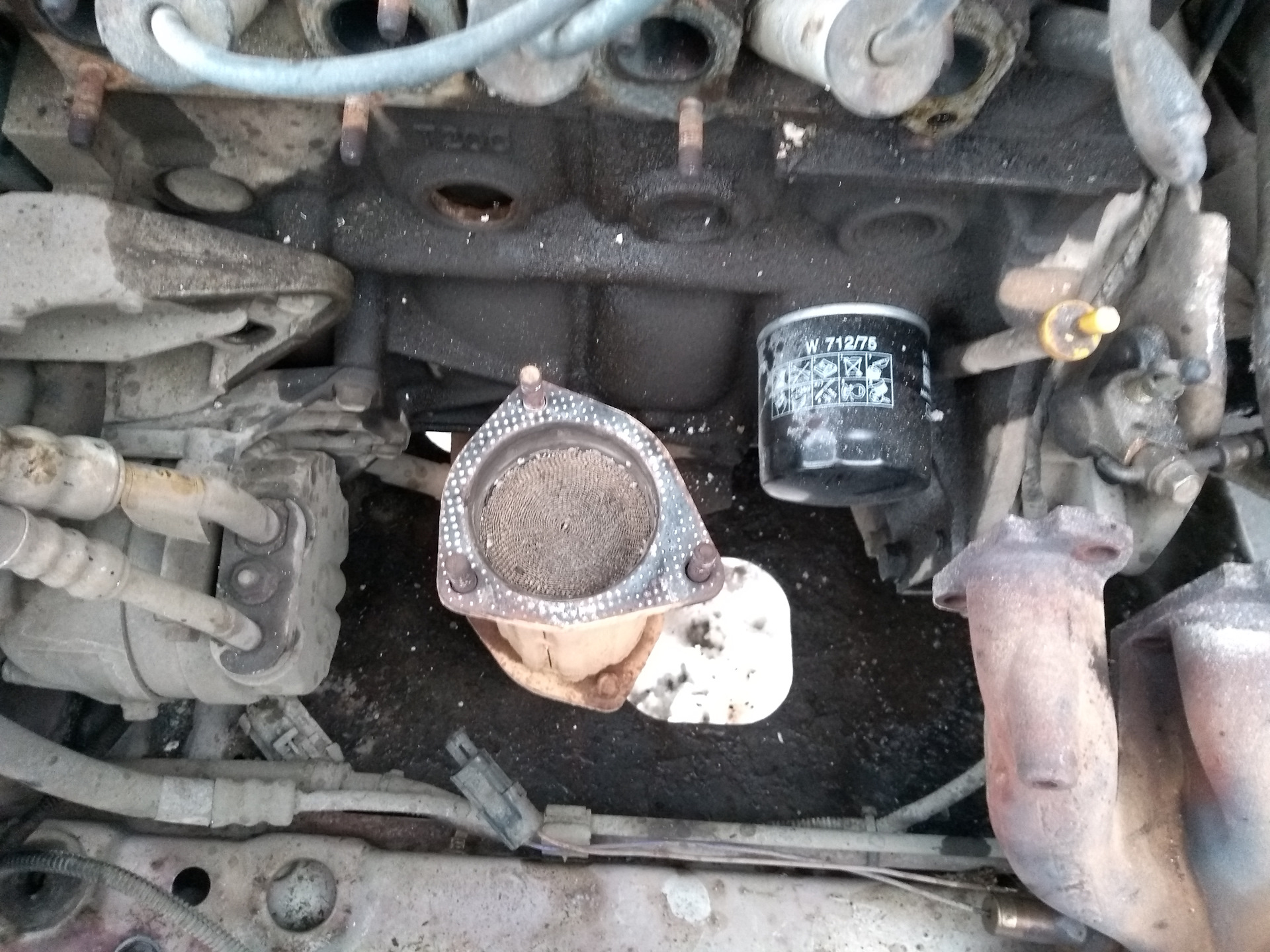

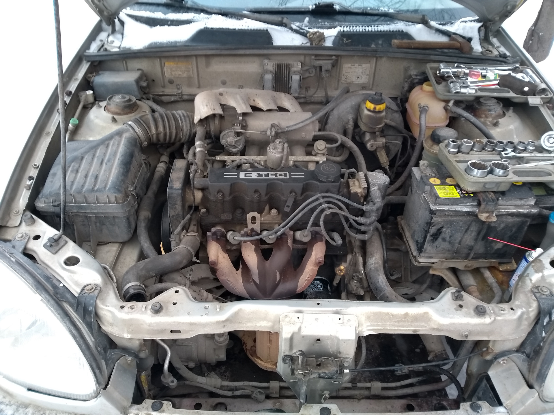

Прокладки выпускного коллектора и катализатора — чтобы заколотить пробку рубашки охлаждения обратно, пришлось снять выпускной коллектор. Отмочил ВэДэшкой, и открутил практически без проблем.

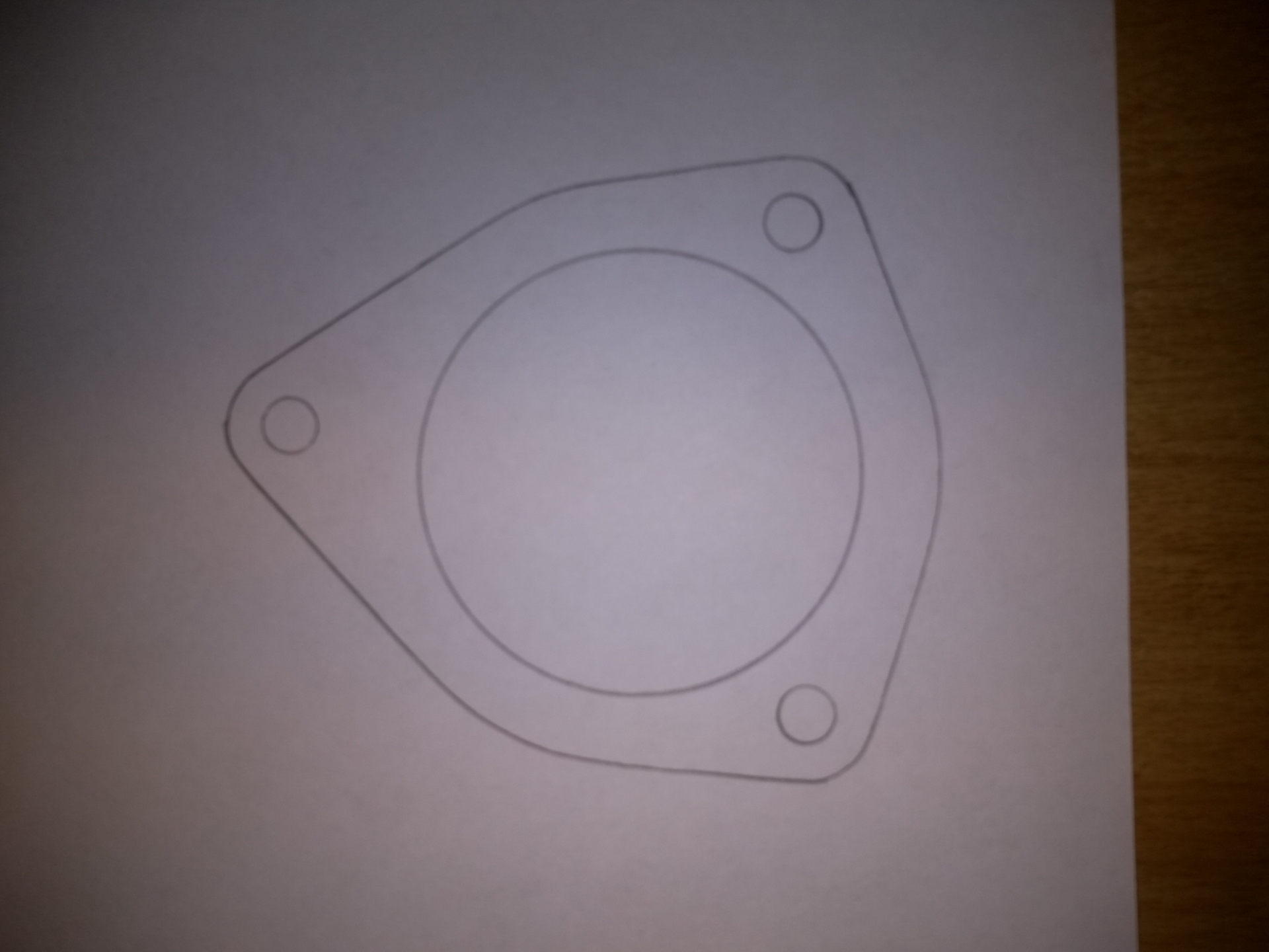

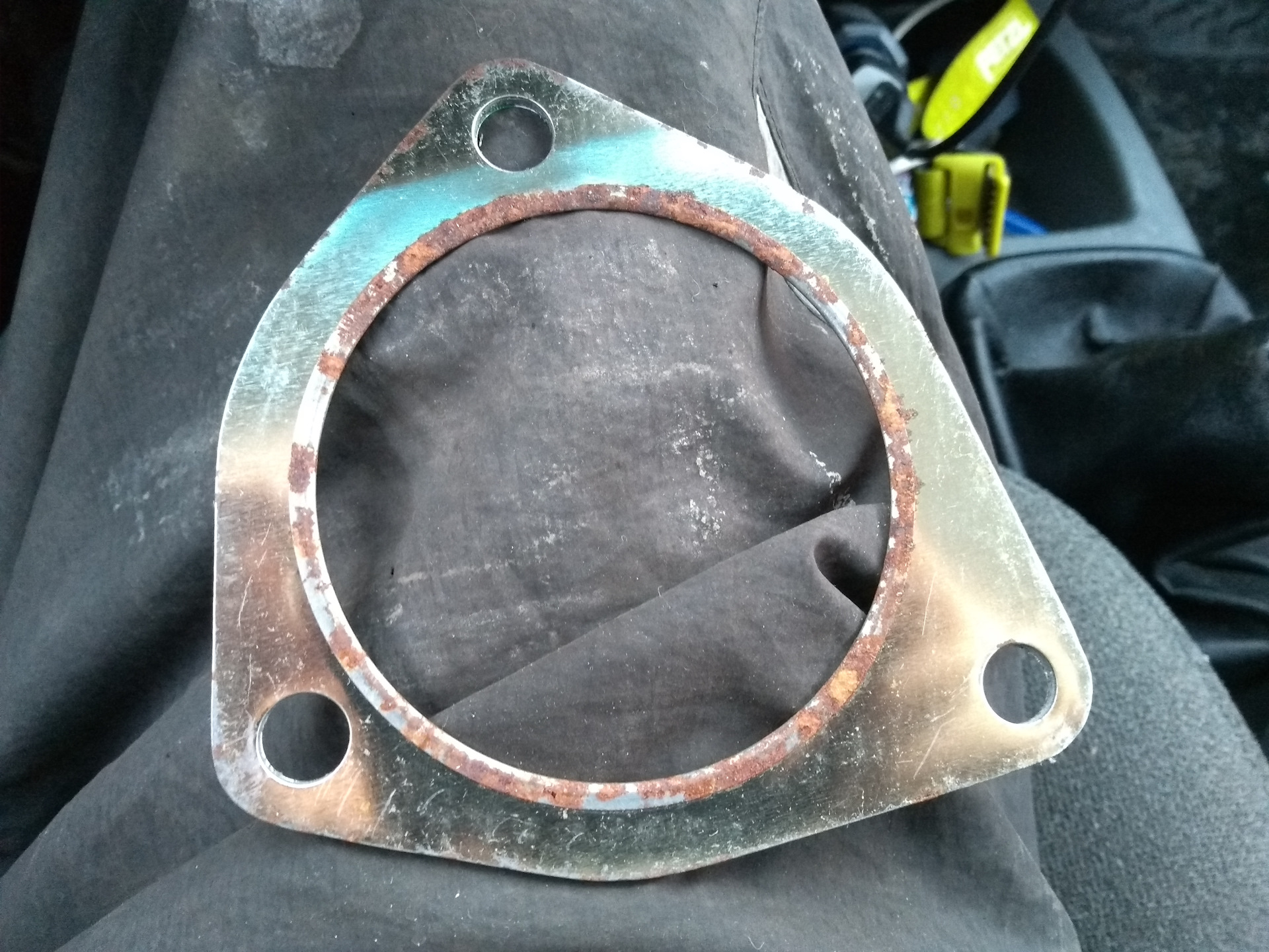

Кто-то до меня уже сломал одну шпильку на выпускном коллекторе. Прокладки обе мертвые были. А на катализатор еще и не правильная. Обратите внимание — на катализатор машин Евро3 (катализатор под капотом) только одна правильная прокадка Zaz TF69Y0-1206080. Все аналоги, которые выдает Экзист и другие программы — не аналоги. У них отверстие маленькое, и прокладка быстро прогарает. Альтернативы от GM тоже нет. Кто-то колхозит прокладку от маза MAZ 500-1203000. Вроде как только одну дырку просверлить надо, а в остальном подходит и служит дольше. Я взял "оригинал". Порадовало, что катализатор с виду в идеальном состоянии).
При сброке сначала протянул гайки катализатора, чтобы все ровно обжалось, затянул 40 ньютон/метрами. Потом в правильном порядке протянул все гайки выпускного коллектора 25 ньютон/метрами. Порядок не сохранил — есть в интернете. Все отлично — нигде не сечёт

У меня евро 2 . Пришлось покупать прокладку другую (старая ржавая родная та которая нужна) новая нужная и новая ненужная bosal (самая правая)
Да, путаница есть с этими прокладками)

У меня продавило в районе 2.3 цилиндра, но я знал, что мотор перегревали, поэтому попросил спланировать гбц, поведёна на 2 мм была. Ещё при замене радиатора лузар обязательно нужно проверить выходной патрубок радиатора который сверху тонкий идёт в расширительный бачок. Бывают случаи патрубок есть, а отверстия внутри нет😂.

А про тонкий патрубок — спасибо за наводку😉

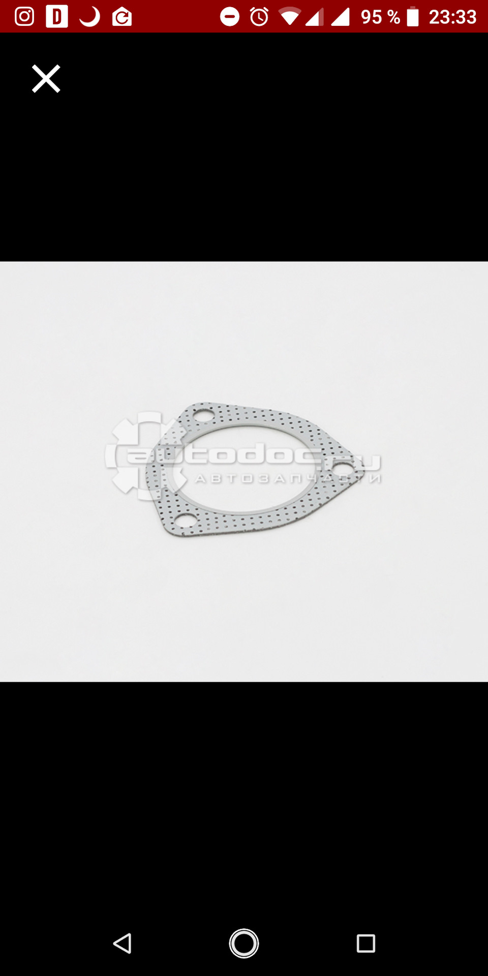

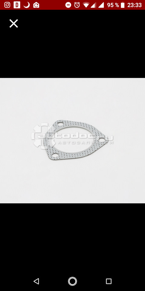

"Альтернативы от GM тоже нет" — Есть — 96350814 GENERAL MOTORS
Эта для катализаторов под днищем. Евро 2. Наша не симметрична по болтам, эта симметрична. По размерам совпадает ли — не знаю. Так что не аналог это. Вот тут по прокладкам: www.drive2.ru/l/473746026377773100/
Да
Откорректировал коммент свой
MorozovIV
Обрати внимание — на изображении симметричная. А наша нет. Вот фото — специально после покупки обрисовал на бумаге ее
Полностью согласен, сам заказал пару штук не тех пока не разобрался что у нас она не симетричная.
MorozovIV
Да знаю я, какая она должна быть. И даже заказывал её (на фото видно, где). Симметричной прокладки такого вида в нашем авто нет. То просто на фото она кажется симметричной.
a.d-cd.net/af91902s-960.jpg
Симметричная же
Ладно, спорить не буду, у меня этой проблемы нет теперь — заменил выхлоп на Евро2, а прокладки менял давненько.
