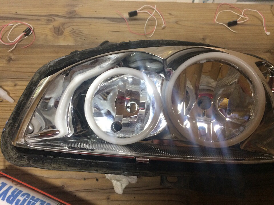

И так вот кольца и с ними специальные розжиги)) живут уже года 2))размер колец 120мм и 90мм
Берём коробку(желательно чтоб фара ложилась спокойно) делаем перегородку, чтоб прямой потом воздуха на фару не попадал!берем фен строительный и начинаем расклеивать фару.(кладём фару за перегородку на 10 минут) одеваем перчатки и начинаем расклеивать фару и ножиком идем по шву) потом новый герметик для фар покупаете(80 рублей стоит)
Кольца в точка прикосновения приклеиваем на герметик!держать будет отлично!
Вот так вот светит в полной темноте ОДНА ФАРА(кольца чисто)
Вот так чуток подальше))
Сфокусировал, вот так будет смотреться фара
На герметик кольца клеим в местах где соприкасается! Через час клеем стекло к фаре. И на ночь оставляем сохнуть)) на утро фара будет готова!
Чуток сложней, но нечего там такого сложного нету! Просто аккуратно, несколько раз нагревать фару, по контору идти прорезать ножиком клей!и все получится)) ну я ее разберал чуток больше часов 5))а бош 3 часа))

А почему на одной фотке кольца белые а в конце на другой фотке прозрачные
После аварии поставил другие кольца))так, как одну фару разбил
А какие лучше из них брать?
Белые лучше)) они днём светят, как те прозрачные ночью))
