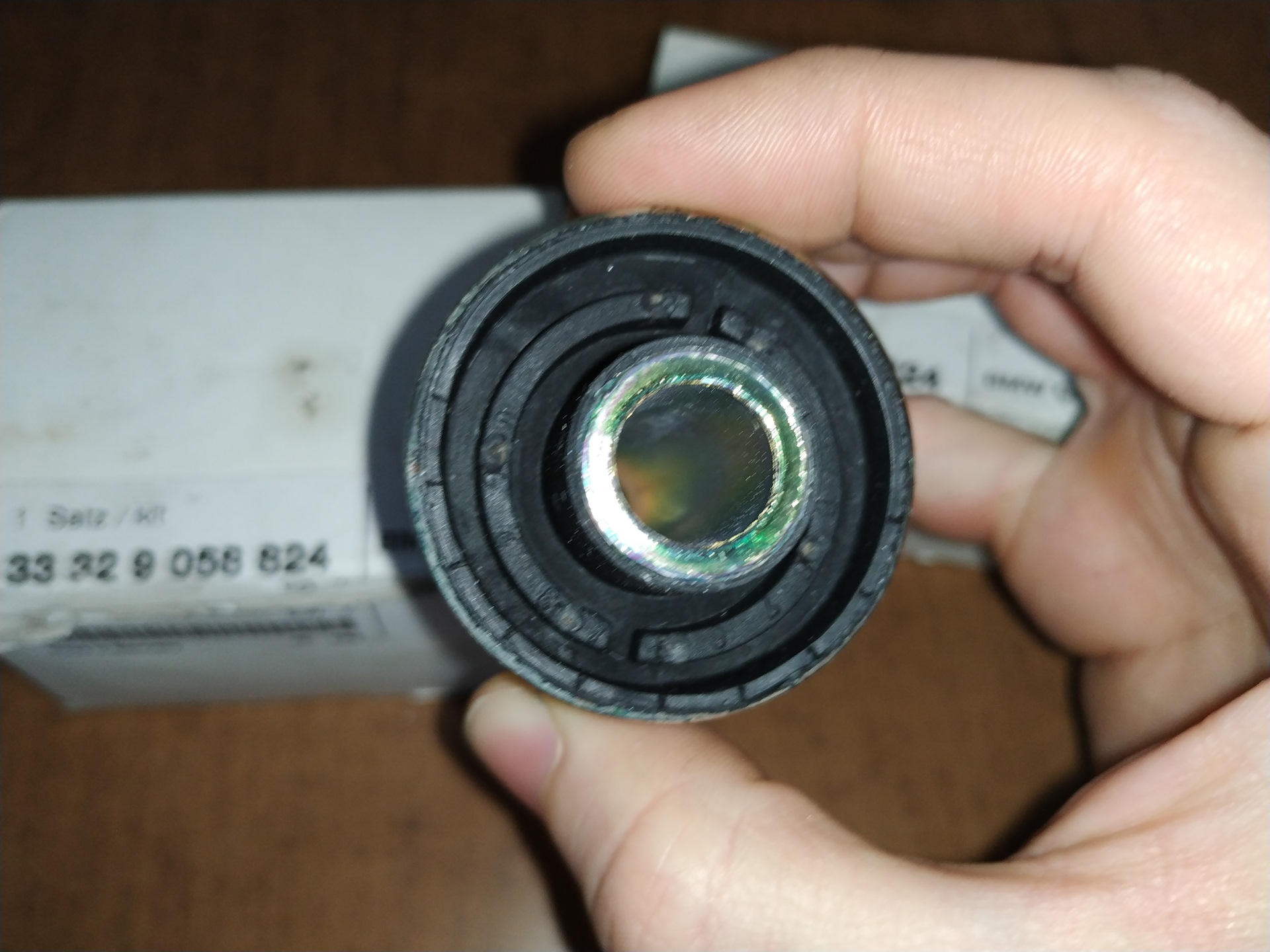

Вот они! Наконец-то задние рычаги от 750й и тормозные суппорта под вентилируемый диск.
Уже начал наводить марафет, смотреть, что поменять и буду собирать все в вместе.

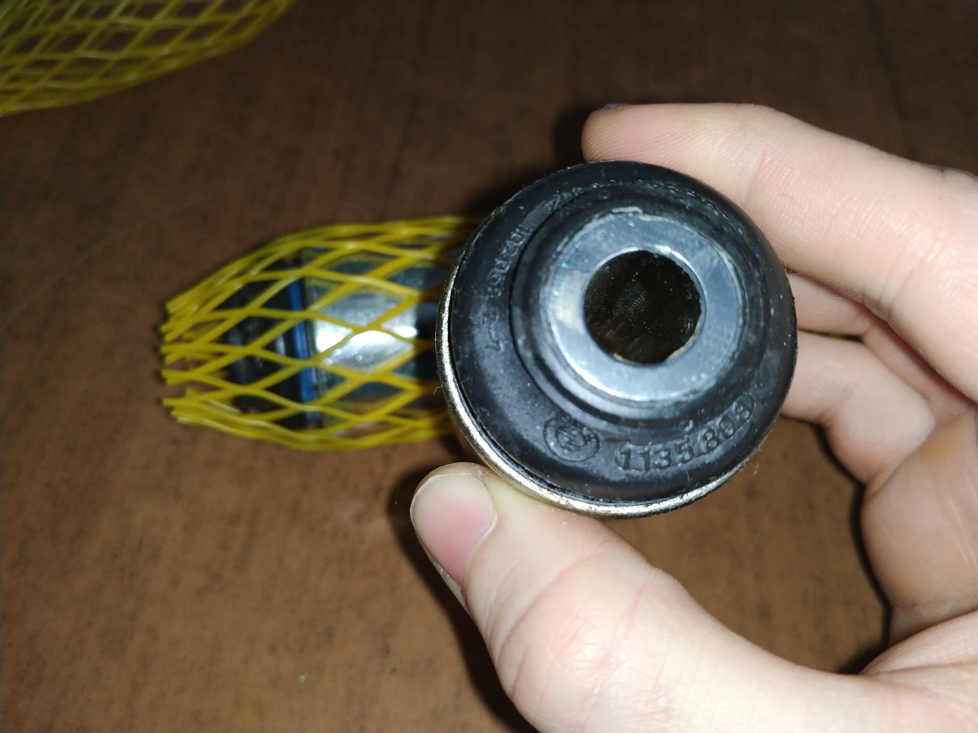

И чем эти рычаги радикально отличаются от родных?
Думаю, что радикально ничем, моя прихоть. В обычные от 735й просто не лезут плавающие сайленты от 750й. Что эти сайленты дадут и нафиг они мне нужны я тоже точно не знаю, как все поставлю, и покатаюсь, тогда будет понятно, скорее комфорта будет чуть больше, будет подвеска лучше подруливать.
Странно, у меня влезли без проблем, просто хороший пресс нужен.
У оф. дилера не вставили, а только сайлент раскрошили, зато родной, обыкновенный влез. Конечно можно все запрессовать, но если оно не совсем лезет, то зачем? )))
Они с очень хорошим натягом лезут, не забывай. И оф диллер, это не значит что там нет жопоруких горе-мастеров. Все сайленты на этой машине, запрессовываются с очень большим усилилием. Обычно при установке, со стороны посадки стачивают 1-2 мм под конус, и тогда проще отцентрировать его. И кстати на передних рычагах, запрессовка сайлентов то еще удовольствие. Поле допуска у них на посадку всех сайлентов одинаковое, не помню сейчас какое, микрометром посадочные места мерил и нутромером когда ставил резиновое говно, после них и поставил от 740. И хотя размеры от740-750 ничем не отличаются от размеров 735, для первых усилие поболее нужно, думаю это из конструктива видно. Так что тут все зависит от того, из какого места растут руки у мастера, ну и не исключается заводской брак запчастей. Третьего не дано.
Вы говорите про опыт с передними рычагами, но по тексту про задние есть только предположения. С передними у меня тоже проблем нет, учитывая что я могу либо купить весь рычаг с сайлентами уже впресованнными, либо поставить Powerflex, даже сам.
Я вам говорю про свой опыт с задними рычагами, в которых я менял сайленты два раза, первый раз поставил мейли, которые развалились через пол года, а затем, дабы не повторить ошибки, поставил уже от 740-750-ых, оригинальные, и вот их засунуть посложнее, почему, я пояснил. А про передние, просто к слову пришлось.
Извиняюсь, по тексту сразу не понял. ХЗ почему мне оригинальный сайлент тогда весь растращили, ещё и показывали, я его в руках держал, поэтому договорились поставить обычные, и те и те я брал у них же BMW Tullo Pezzo… Я уже писал в другом комментарий, что даже если они и одинаковые в конечном итоге, то мне все равно сделать проще не на машине рычаги, и потом целиком поменять. Как дело дойдет, я все померю, сравню и отпишусь в бж.
Я кстати ставил не оригинали, а лемфердер, хотя они были со сточенной эмблемой, так что наверное пожалуй оригинал. И прессовали мне их 20-ти тонным прессом, очень туго заходили даже с него. Перед запрессовкой сайленты подточили на наждаке, конус немного дали, без этого, очень сложно поставить, попробовали, не получилось, после проточки, влезли, там главное направить их правильно.
Ну вот они, 3 оставшихся ))) так они, что с резины прям эмблему снимали?
Один в один мои, даже цвет сеточки такой же, номера такие же были, а в месте, где должны быть эмблемки, похоже чем-то типа выжигателя аккуратно сплавили её, там на месте эмблемы, такой расплывчатый пятак, круглой формы был у меня. Советую разобрать их и смазать хорошей антифрикционной, консистентной смазкой.
Смазка хорошая есть Bel Ray Waterproof. Так и сделаю, спасибо большое за советы.
