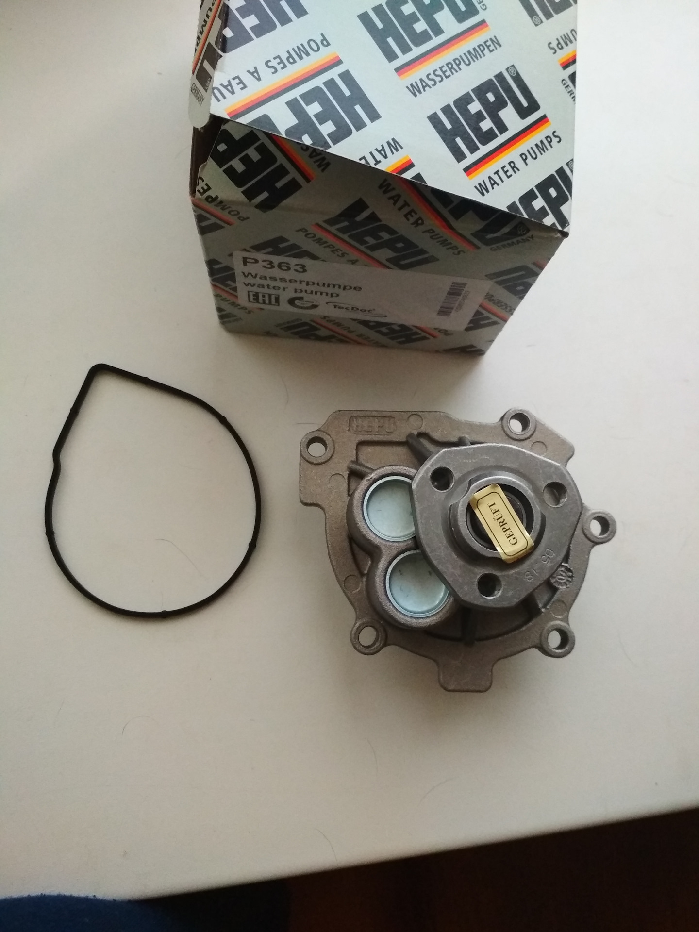

Всем привет! Помпа ACDelco потекла через год и 30 000 км. Течет только под давлением в системе. На заглушенном моторе не много подкапывает и потом перестает течь. Поделитесь своим опытом, друзья. Отдельно резинка меняется? Может герметиком пройтись? Я хочу просто заменить её на помпу другого производителя? А вообще у меня есть мысли по поводу момента затяжки винтов при установке, кривой уплотнительной резинки(возможно нужно было сразу посадить её на герметик), избыточной нагрузки на неё из-за буксования в сугробах, так же на ресурс мог повлиять ремень генератора, который на 5 мм короче требуемого. Короче, вскрытие сегодня покажет.

Моя оригинальная gm помпа проходила 95.000км, сначала пищать начала на 90.000км. потом потекла, заменил на hepu. Замена у нас в сервисе стоит 1500р.-3000р.(цена от жадности сервиса), ставили без герметика за 1500р.
Спасибо за отзыв. Смотрел твою запись! Сегодня будут ставить HEPU.

Моя ACDelco прожила год с небольшим, новую взял SKF, продавцы говорят, что акделко не живёт долго, много жалоб на них. Родная откатала 90 000.
У меня GM — 81 000, ACDelco — 30 000. Посмотрим, сколько HEPU прослужит.
Читал, что хепу наиболее качественная помпа для ГМ!
Если люфта нету на шкиве герметиком заебень и все год катаюсь нормально не течёт
Вроде как и хотелось бы сэкономить и заебенить герметиком, но… не люблю "абы как" и "ну, сколько проходит". К тому же сам не хочу коноебится на морозе с ней из-за тыщи, поеду в сервис. А там что мазать, что новую ставить, один хрен. Заказал Hepu P363 + полная замена антифриза. 5400 с работой.

Прокладки отдельно нет в каталогах. Hepu надо было брать:) skf там всякий
В сервисе, где обслуживаюсь всегда, порекомендовали Hepu P363. Заказал. 2900 — помпа + полная замена антифриза. 5400 с работой выходит.
